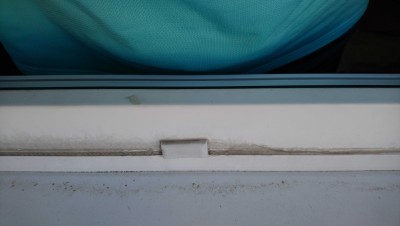

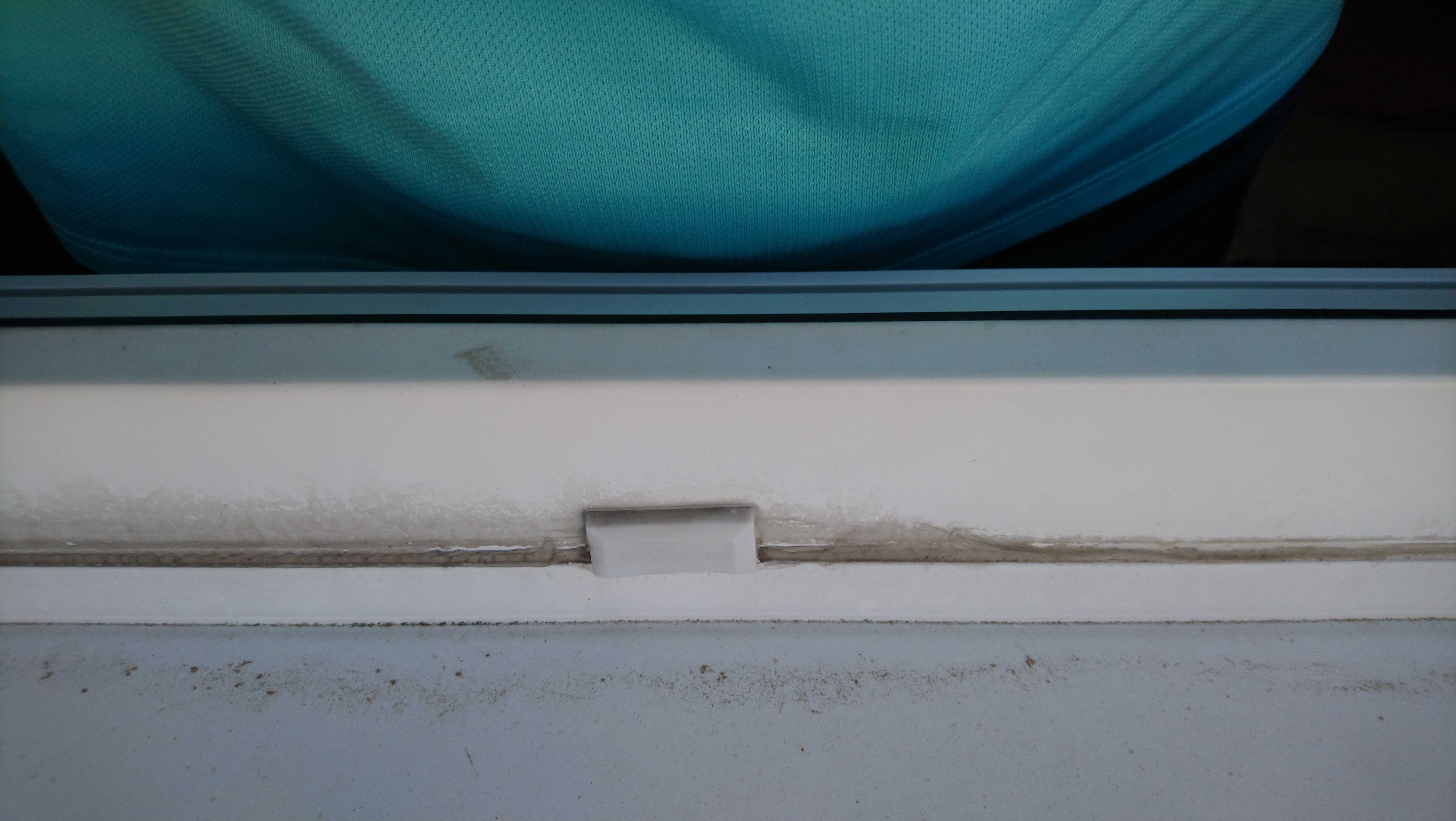

Покажи снимки отвън.
Как изглеждат дренажните отвори отвън, видими ли са?
Как е закачен алуминиевия перваз и как е уплътнен към дограмата?
Вертикалните фуги как са уплътнени?
Горната хоризонтална фуга как е уплътнена?
Има ли водооткапваща лайсна в хорната хоризонтала пред прозореца?
вт авг 12, 2025 6:41 pmRadina написа:
интересно прекъсване горе
kozl - майстор
Това което аз виждам на снимките:
Дренажните отвори се намират над подпрозоречния алуминиев перваз - това е добре. М-у перваза и PVC профила има силикон, но неговото състояние не мога да преценя. Дали има запушени дренажни отвори - по снимките няма как да се разбере. Тест със вода - сипва се вода в частта на дренажната камера и се следи дали ще изтече отвън. Обаче за фиксовете (неотваряема дограма) това става като се свали стъклопакета. Не мога да преценя от снимките как е захванат алуминиевия перваз към PVC профила. Ако само е лепен - лошо. Възможно е и да се бъркам и да има някакъв повдигащ профил под дограмата- не мога да преценя по снимките :roll:
Това в средата на алуминиевия перваз (чрно петно/точка) не мога да преценя какво е :?
Вертикалните фуги не виждам по снимките да са уплътнени. Т.е. виждам неуплътнени фуги. Лошо.
Няма водооткапваща лайсна в горната хоризонтала пред прозореца - лошо. Даже според мен си личи как подлизва водата от вертикалната фасадна стена към прозореца.
iliya_i - майстор
На първо време бих махнал подпрозоречната дъска.
Тя друга функция освен да влиза вода под нея, да се задържа и предизвиква течове няма.
Мисля и по-горе бях писал, там не се слага тази тъпня, а се маже с циментов разтвор, на шкарп.
Но за дограмаджиите това са едни допълнителни левчета, заради което си я хвалят и настояват за нея.
Освен това, на дясното (гледано от вън) капаче на отвора силикона не уплътнява добре на дъската, защото е сложен после, след капачето.
