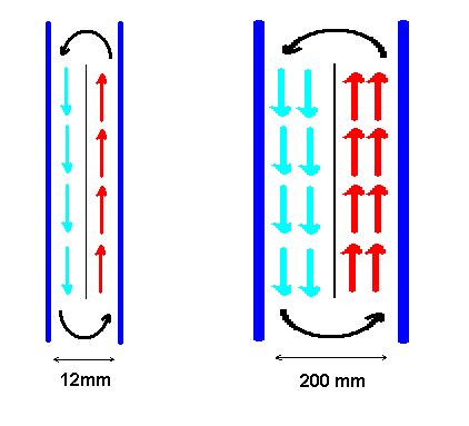

vanko68 написа:Едно допълнение към полезното инфо-сигурно доста хора се питат как при дебелина над 18 мм се влошават топлоизолационните характеристики на стъклопакета.При по-малки от 18 мм дебелини слоя затворен газ няма възможност за вертикална циркулация,а се държи като еднороден изолиращ слой.При по-големи дебелини вече има условия за вертикална циркулация-охладения от външното стъкло газ пада надолу,а затопления от вътрешното се вдига нагоре.Така се пренася и губи топлина от стаята.
Petyr написа:vanko68 написа:Едно допълнение към полезното инфо-сигурно доста хора се питат как при дебелина над 18 мм се влошават топлоизолационните характеристики на стъклопакета.При по-малки от 18 мм дебелини слоя затворен газ няма възможност за вертикална циркулация,а се държи като еднороден изолиращ слой.При по-големи дебелини вече има условия за вертикална циркулация-охладения от външното стъкло газ пада надолу,а затопления от вътрешното се вдига нагоре.Така се пренася и губи топлина от стаята.Трябваше да споменеш термина конвекция, предполагам по-нагледно щеше да е
Takezo Sensey написа:vanko68 , това май не е баш тъй ...

vanko68 написа:Като казах газ,имах предвид и въздуха и аргона,говорейки по принцип.А обяснението си е точно това,което давам,какво да коментирам за 24 мм дистанционер?
Петър-благодаря за уточнението,прав си.

Master_Kenobi написа:vanko68 написа: ...При по-малки от 18 мм дебелини слоя затворен газ няма възможност за вертикална циркулация,а се държи като еднороден изолиращ слой.При по-големи дебелини вече има условия за вертикална циркулация-охладения от външното стъкло газ пада надолу,а затопления от вътрешното се вдига нагоре.Това аз, с познанията си по гимназиална физика,си го обяснявам така:
При 18 мм. на молекулите им е тясно да се разминат и газа си стои неподвижен.При по-широчко място те си хайманосват нагоре-надолу.
Дебели молекули, брейии...![]()
Как ли се оправят да се разминат във вакуумните тръбни слънчеви колектори, където са им оставили едни съвсем тънки тръбички?!
vanko68 написа:На кое във вакуума ? са оставили съвсем тънки тръбички ???
Master_Kenobi написа:Не. Тръбичката с флуида вътре във вакуумния цилиндър.

vanko68 написа:Master_Kenobi - В тръбичката надолу си тече втечнен флуид и нама начин да си пречи с издигащия се нагоре нагрят газ !
Petyr написа:vanko68 написа:Master_Kenobi - В тръбичката надолу си тече втечнен флуид и нама начин да си пречи с издигащия се нагоре нагрят газ !Я направи едно добро обяснение на ХиитПайпс, и как флуида се изпарява, а после кондензираче малко хора знаят за това... и се чудят как може да има по-добра топлопроводимост от среброто...
Също спомени за различните топлоносители или как един кубик вода се загрява с един градус с 1000Вата, а един кубик въздух с 0.3Вата
__________________________________________________
Специално за разстоянието между стъклата, то има и едни съпротивления, които оказват влияние. Най-лесно е за разбиране, като пробваш да дишаш през сламка, а след това през тръба 1/2"Кажи ми през кое въздуха се движи по-лесно? Така че търсим оптималното отношение дебелина/конвекция. Колкото е по-дебело има повече въздух, който е изолатор. От друга страна имаме нарастване на конвекцията с нарастване на дебелината. За това са и тези сметки/графики и т.н. и стъклопакетите не се правят като преди 100 години с 20 см. между стъклата...

Matchless написа:Това за сламките е при обмен на налягане при две системи.Между съклата е една система тя е затворена.Там разликата предполагам е заради вискозитета на аргона и това ,че е инертен.Примера за сламките го дадох не заради разликата между въздух и аргон, а за разстоянието между стъклата. Долу нарисувах, това което имах предвид, да се надявам, че е станало по-ясно. (Преди, първата картинка я сравних със сламка, а втората с тръба
То почти всички изолации са на принципа на затваряне на въздух, така че да ограничат движението му - когато не се движи е отличен изолатор.
А за разликата между въздух и аргон, според мен най-голямо значение има по-малкото изменение в плътността на аргона при различни температури. Не знам термина за тази характеристика, ако някой го знае, ще се радвам да ми го каже...

Matchless написа:Порових се из нета и видях,че всеки си пише каквото си иска за стъклопакета.Като незнам дори как е напълнен с аргон не мога да дам точно обяснение.Дали е изкаран всичкия въздух,как,под какво налягане е вкаран аргона..Ако стъклопакета е правен в топло помещение и след това като се сложи в студено въздухът в стъклопакета се свива и дава различни стоиности за топлопроводимост,термодинамичните свойства се променят при различните температури,атомите имат топлоемкост и тей нататък...И като се съберат тези уж незначитени разлики се получават доста различни резултати.При сламките е в една посока движението,при стъклопакета не е.Там триенето между слоевете на флуида е по малко.Също така не обяснява защо "колкото повече-толкова повече" не важи тук при всички положения.Преди малко питах един химик и ми обясни, защо се позва аргон: Инертните газове били с някакъв стабилен електронен слой (или нещо от сорта) и за това били и доста по-лоши топлопроводници.
Пълненето доколкото знам става през две дюзи, като се използва това, че въздуха е по-лек от аргона (т.е. се пълни отгоре през едната дюза, а другата, също отгоре, е за отвеждане на въздуха). Херметичността не знам колко е голяма, защото след 2-3 години трябва ново пълнене.
Не те разбрах, относно въздушната междина. С кое не си съгласен? Аз го разбирам така, ако си говорим като Мечо Пух, "Колкото повече междина, толкова повече конвекция" и "Колкото по-малко междина, толкова по-малко изолиращ въздух" т.е. търсим оптималното отношение на двете твърдения
