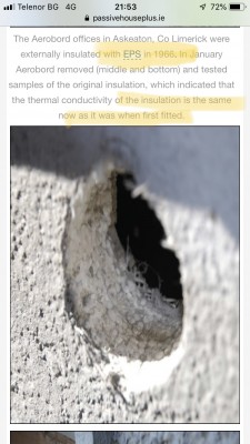

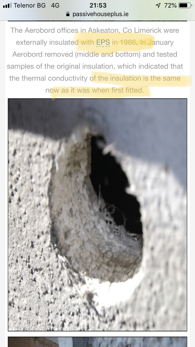

Защо мултипор. Все пак е по-неефективен (до около 30% спрямо стиропора или минералната вата), дори да вярвате на тези показатели, които дават за него. Има другите недостатъци, както за вътрешна, така и за външна изолация, при сравнението му с алтернативите. Хигроскопичността му, по-тежък, по-скъп.
