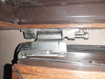

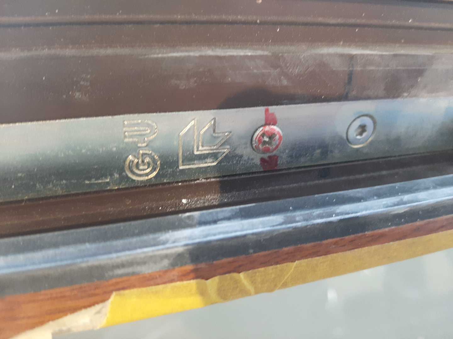

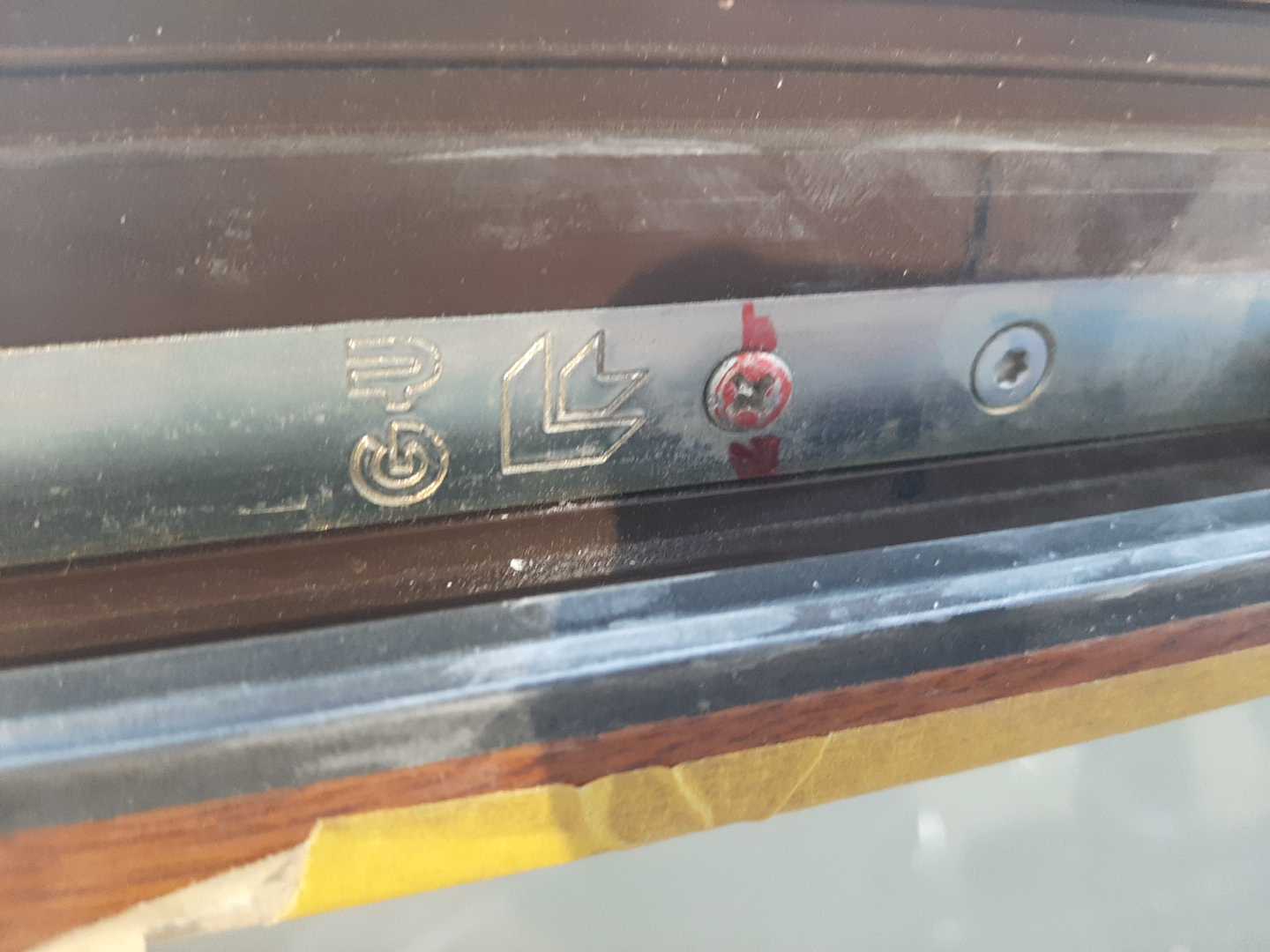

Добре, разбирам. Бихте ли обяснили накъде се въртят торксовете за ход накъде? Ако съм клекнал край пантата не мога да видя, а и хода е минимален за да мога да преценя.
Бял е профила, дограмата е съвсем нова. Подобен проблем имаше с вратата в другата стая, сваляха стъклопакета, защото крилото не било "разпънато" Вратата опира със затварящата пъпка в долния десен насрещник (пантите са отляво) едва едва. Не е проблем, затваря се, върви леко, , но стърже малко и ме дразни. Стана след като един едър фаянсаджия се подпря на дръжката и я натисна леко в отворено положение на вратата, а дръжката е Тулон и не позволява това да стане.

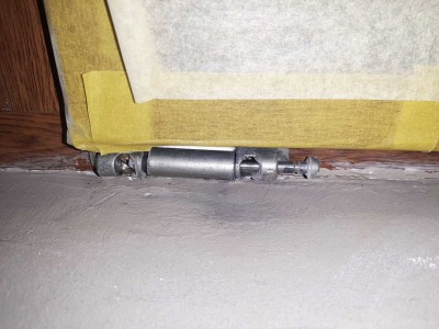

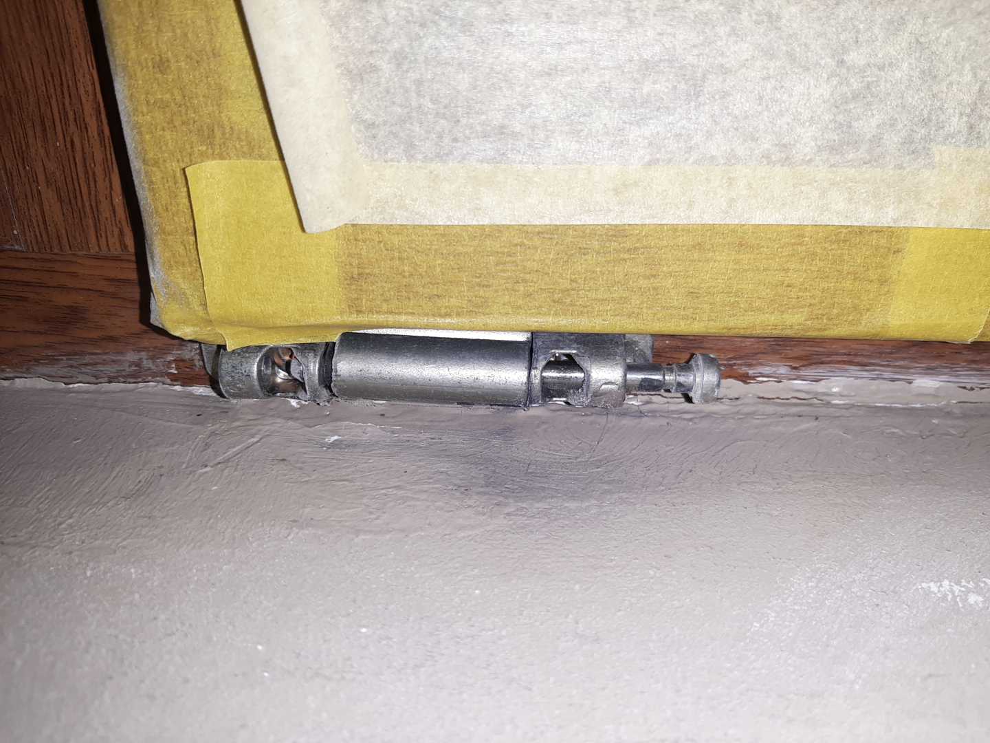

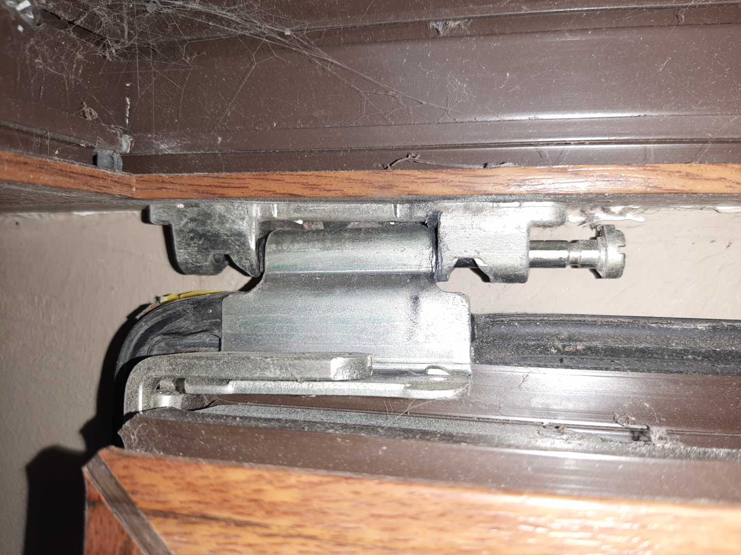

Този щифт контрира ли се някъде, защото сам се смъква и вече трети път го набивам в горната панта?

Баш на тия пущини съм им висял със сичките си 80 кила и не щяха да излизат щифтовете да ги ева :-D . Винаги има нещо да ги държи, или пружина
или се заключва със завъртане. Обаче не помня на Гию кой вариант беше, отдавна не ми е попадъл в ръцете. Тук по-скоро е пружина към онова стеснение на щифта. Свали основата на пантата и погледни в отвора.
П.С. на главата на шифта няма ли един зъб изпъкнал? На основата на пантата трябва да има жлеб, завърташ щифта и зъба заключва в жлеба.
kozl - майстор
На снимката от външната страна се вижда на главата на щифта има езиче. В главата има прорез за отвертка.
Вкарах го щифта до упор, завъртях езика срещу основата на пантата. Натиснах щифта надолу. Пропадна 2, 3 мм и опря в засечка на основата. Това го държи да не пропада, но не се заключи и с отвертката като го врътна и езичето на главата на щифта излиза от засечката и вече няма осигуровка срещу измакване на щифта.
Според мен има износване на основата и това дето трябва да държи езичето срещу превъртане вече го няма.
Иде ми идея да пробия и навъртя резба за болт 3 мм в асновата там де се пада шийката на щифта.
Другото е да пилна щифта под шийката по хордата на дъгата, така че да се образува луфт м-у щифта и основата и там да навия рапидка при вкаран щифт и наместена хорда срещу основата.
