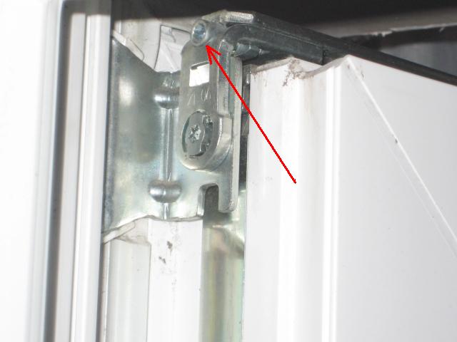

Довечера ще се опитам да направя по добри снимки.Винта е леко "невидим".Обикновенно се усеща на "пипане" като бръкнеш с шестограма на усет трябва да го улучиш.

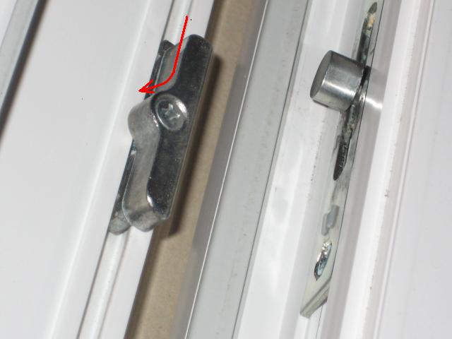

Обещаните снимки .
Насрещника на крилото се движи е тъй по стрелката като натиска крилото към касата.Обкова е МАСО.Не е баш като твоя.
Всеки обков трябва да има такъв винт.Може да е по навътре...да не се вижда на пръв поглед.
Ако имаш този винт, при завиване на дясно , местиш крилото на дясно .Кое дясно ли - поглед отвътре това дясно .

Само, че на GU реглажа се прави с торкс Т35. Малко трудно се намират по магазините единични бройки, обикновенно са в комплекти.
Премери разстоянието на касата вътрешно и на крилото външно. Крилото трябва да е с 16мм по голямо от вътрешния р-р на касата. Примери вътрешно касата долу, горе и в средата. Ако са я разпънали при монтажа с дюбела в средата, може топчето да не хваща добре в насрещника. Погледни има ли следи от топчето в/у насрещника.Ако хваща, трябва да има.

Всичко написано от колегата е вярно, но торкса е Т15.

Следа върху насрещника има даже се виждат на снимката.Касата и крилото ще ги премеря довечера и за горния винт също.

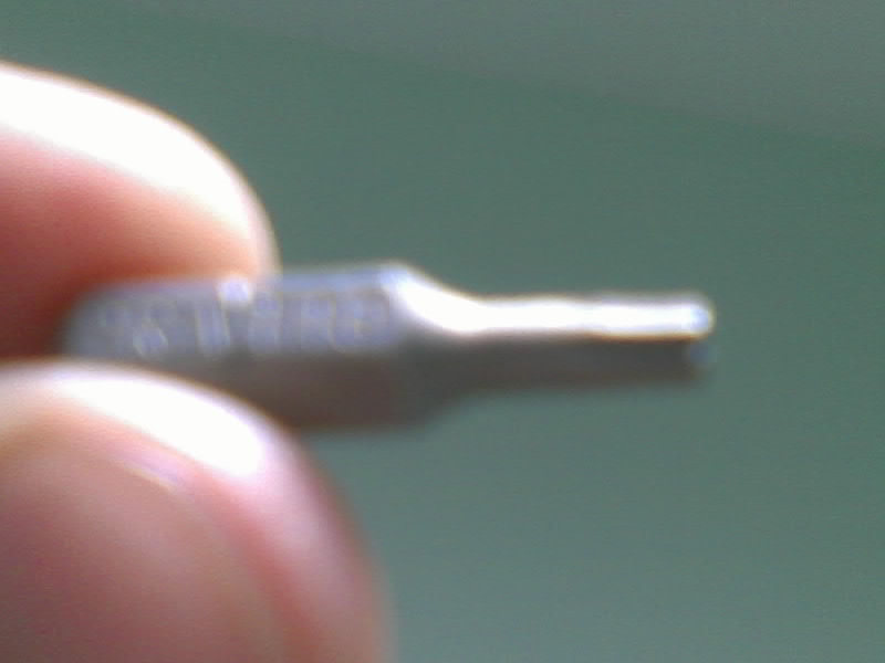

Това ли е торкс
CR_VT15
Takezo Sensey - модератор
Това е TORX :wink:

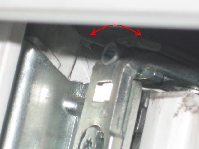

Ръчках човърках ,но не ми остана време да включа сешоара на жената да проверя дали още духа .
Разликата между касата и крилото е 20мм
tarlyo - специалист
Разликата м/у крило и каса трябва да е 15-16 мм. Т.е. крилото ляга в/у касата с по 8 мм на всяка страна.
