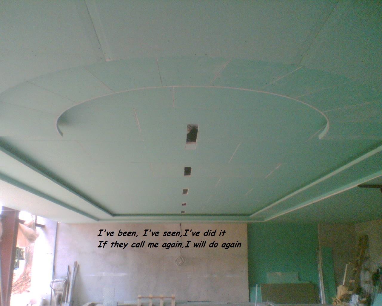

"Пароизолацията" за която ти говориш се нарича паропропусклива мембрана или фолио/второто е подобно на микрофибър/има и посока на полагане/.И понеже уважавам форума на който си мод ще кача една от любимите ми снимки с басейна който между другото е вътре в къщата!!!На тавана който монтирахме освен вентилационни отвори има и такава мембрана м/у 1-я и 2-я слой GKBI на всички нива/които са три между впрочем/.Къщата е собственост на строителен инженер които последните 20 години си вади хляба с това в страни от EU и знае какво иска и за какво плаща.Иначе браво за темата,аз самия се опитвам да пиша по нея в друг форум и винаги когато работя на мой обекти ползвам въпросната мембрана или фолио/не оскъпява крайния продукт,а ефекта е перфектен/и после няма поздрави по адрес на дограмата или по мой!
P.S. Не разбрах какво означава "водоплътно",но се фиксира върху конструкцията с двустранна лепенка като се изпъва "като войнишко легло" :wink: .В случая м/у двата слоя с такер.
Успех в начинанията.
"...Бил съм,видял съм,правил съм го.
Ако ме викнат пак,ще го направя отново..." :-({|=
Изобр.066sas.jpg Ще се поровя и за снимки по време на монтажа.

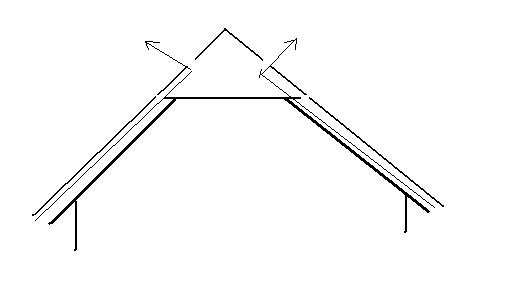

Моля за компетентно мнение относно следното изпълнение. Покрива е направен от 15 см греди над тях 18 мм OSB и битум. Подпокривното пространство е изолирано с 15 см вата по скатовете, има окачен таван и вата над него - без пароизолация (има найлон само над мокрото помещение). Над окачения таван са монтирани четири отдушника, като има движение на въздуха зад ватата по посока билото (проверено ). При така направена ТИ не се забелязват омокрения и конденз зад ватата - все още не се обитава но тази зима се отопляваше. Въпроса ми е след като досега няма влага във ватата, трябва ли да се очакват проблеми след време?
VLADO66 - майстор
След като ватата се вентилира смятам че няма да има проблем.
8180 - майстор
failure написа:
Аз нещо не ги разбрах тези отдушници - какъв въздух преминава през тях?
Скица, ако може.
failure - специалист
Нещо такова се получава. Зад ватата се усеща движение на въздух, който се засмуква от прецепи под стрехата и излиза през отдушниците над окачения таван.
8180 - майстор
Над ватата по скатовете има ли някакво платно?
Ако този въздух, преминава през ватата (вероятно лека) не е много добре - продухва я и влошава ТИ свойствата й.
Ако вече е готово (не видях какво са по-дебелите линии под скатовете) - трудно ще се подобрят нещата, а е могло да имаш чудесен покрив с една паропропусклива мембрана и обособено вентилационно пространство над ватата.
