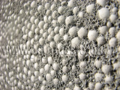

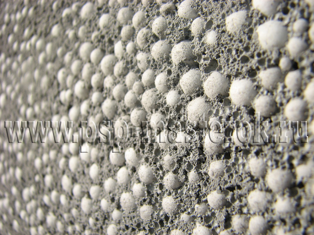

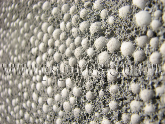

Топчетата в полистиролбетона са обвити,всяко едно от циментова обвивка,в която има добавки за хидрофобност.Така блокчетата не пропускат вода и могат да плуват ,без да потънат във водата като пример за водоплътност.Циментовата обвивка осигурява инертност на загряването заради специфичния си топлинен капацитет.Нещо повече полистиролбетонните блокчета не горят именно заради обвивката от цимент. Запаления стиропор обаче гори бързо и може да отрови обитателите преди да са си отворили очите и да избягат.

 .Това изчисление предполагам (тук gechev може да пусне метода на изчисление да го видим-може и да се окаже че греша) е направено на базата на тънко сечение от материала при кеото се смята съпротивлението на топчетата и на цимента между тях и се сумира във въпросния окуражителен резултата ,без да се взема под вниамние че топлината бяга по най-малкото съпротивление (бетона)!Другата уловка е ,че понеже бетона е най-слабата част от към топлоизолация е изключително важно неговия вид и процентно съдържание.Предполагам когато се направи блокче с такова съдържание на цимент ,че да не е ронливо и да има добър търговски вид (казвам го защото имам опит с такъв материал за замазка) то ще стане с коефицент на топлопреминаване не по добър от стандартно газобетонно блокче или ламбда 0,16 WmK (по-ниската цифра е по-добра стоиност на топлоизолация).Тука вероятно някои ще пита къде е проблема - нали все пак изолира двоино повече от тухла четворка (0,35 WmK) ,а камо ли от бетона.Проблемът е ,че проектантите като ти сметнат сградата с ламбда 0,07 и пресметнат бъдещите ти разходи за отопление + оразмеряване на скъпата отоплителна система и си построиш обекта ще получиш една огромна изненада в двоини и троини разлики

 .Ако случаино се усланяш и на водоплътноста на бетона което е коренно различно от пароплътността след няколко години ще получиш още по големи изненади (ама тука поне производителя с нищо не е виновен).За подобни неща ако бяхме отвъд океана да са възникнали маса съдебни искове и производителите щат не щат щяха да си платят на истинска лаборатория(както са направили тези от линка които посочвам три пъти) ,или поне нямаше да декларират дадения коефицент.
