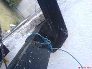

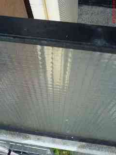

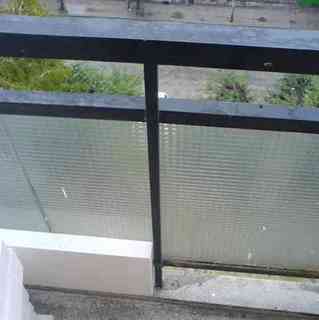

Искам да затворя терасата на кухнята си. Както си личи от заглавието на поста ми ще питам нещо, за което вече е късно ама карай да върви нали още не съм почнал с майсторенето.
Прикачил съм няколко снимки на парапета на терасата ми.
Идеята ми беше да сложа 5 см. итонг от вътрешна страна а отвън да сложа 4 см. фибран (или там както му е името) като се надявам дюбелите, с които се хваща фибрана да се хванат в итонга и донякъде да се крепят взаимно (итонг <->фибран). Въху парапета мисля да сложа алуминиева дограма (алуминиева защото искам прозорците да са плъзгащи се, а не отварящи, защото терасата ми и без друго е тесничка пък PVC-то май нямат плъзгащите прозорци доколкото питах)
Въпросите ми са следните:
1. Дали това което съм намислил е възможно с този парапет? Прикачил съм снимки да за се види какъв е парапера и как е захванат в стената. Никак не ми се иска да го махам и да зидам наново!
2. Късно е да питам (защото вече си купих 5 см. итонг ама от питане глава не боли) та въпроса е такъв: Може ли вместо итонг от вътрешна страна пак да сложа фибран 5см. Ако е възможно как мога да ги закрепя двата фибрана (вътрешният и външният) с дюбели едва ли ще стане!?
3. Вижте снимките и ми кажете (доколкото може да се прецени от едни снимки) дали е достатъчно здрав (аз мисля че е) парапета за да сложа върху него да легне алуминиева дограма. (разбира се няма аз да я слагам майстори ще го правят)
4. Със лепилото за зидане на итонг може ли да се измазва изолацията или трябва специална мазилка. Някой ми каза ще с теракол ставало да се лепи итонг и да се измазва. Когато купувах итонга ми продадоха и някакво лепило "Маестро" ако не бъркам името
5. Достатъчно ли де да захвана фибрана с дюбели или трябва да го залепя с нещо? Трябва ли да махна стъклото което се вижда на снимките?
Благодаря предварително.
Вътрешна страна на парапетът:
Ето как е хванат в стената парапетът:
Външна страна на парапета:
velsi - Почетен майстор
Парапета е достатъчно здрав да легне върху него дограмата. Това не бива да те притеснява. Аз бих махнал стъклото и рамките, които го държат. Остават само вертикалните железа. Така пространството може спокойно да се иззида с Итонг-а. Имай предвид, че не е лошо горния край на зида да се изравни с горния край на парапета. Там след монтажа на дограмата ще остане една фуга (между парапета и касата на дограмата) запълнена с пяна, която ще се чудиш как да скриеш. А ако зида равни с парапета ще можеш да си го замажеш и оформиш както си искаш. Фибран-а ще залепиш после върху Итонг-а отвън и след това дюбели, мрежа, шпакловка...

Залепи фибрана за стъклото после изидай итонга/слагаш прозореца и отвътре обличаш с гипскартон и вата. Така ще си оформиш прозореца, ще направиш идеално равна стена и ще имаш и вътрешна изолация.
Благодаря за отговорите. От утре почвам да се правя на майстор.
Ама не са му дълги ръцете :-D за да си го шпаклова и налепи отвън.
Дълги са, дълги са :-D
С какво мога да залепя фибрана за стъклото? :?
EDI - майстор
Радостно е, че са дълги :-D Това беше един мой бърз пост, а то май стана лаф :-D :-D Ако го правиш, както каза Леонардо, залепи го със силикон.Купи няколко "туби" и лепи.Малко скъпо ще дойде, но няма по-добър вариант за стъкло.Когато редиш итонга, слагай лепило между тухлата и фибрана, да няма въздушна междина - против влага, боклук и други такива.
Остави тези глупости и махни стъклото! Не му е там мястото. Отговори си на следния въпрос: с какво ти помага това стъкло, ако го оставиш там? А и още нещо: фибрана категорично не лепне със силикон! Ако не ми вярваш - пробвай си.
Добре ще махна стъклото. То наистина няма да ми помогне много.

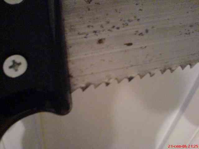

Едно бързо въпросче: с какво най-добре се реже итонг?
Трион с по-едри зъби. Има и специален, но няма смисъл.
Аз имам един с едри зъби за дърво и са леко изкривени т.е. рязането с него прави леко по-широка бразда. Това чудо става ли за рязане?
Прикачвам и снимка на част от триона. Не си личи колко големи са зъбите, но никак не са малки.
Става да. Дори и с ножовка за метал не е проблем да се реже. Просто с по-едри зъби повече спори самото рязане. Това, че има чапраз (така се казва наклона на зъбите) не е проблем, нито пък по-широкия срез.
