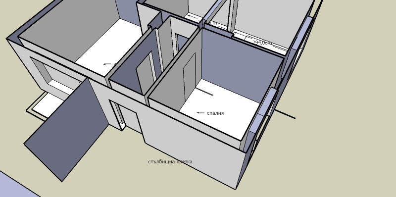

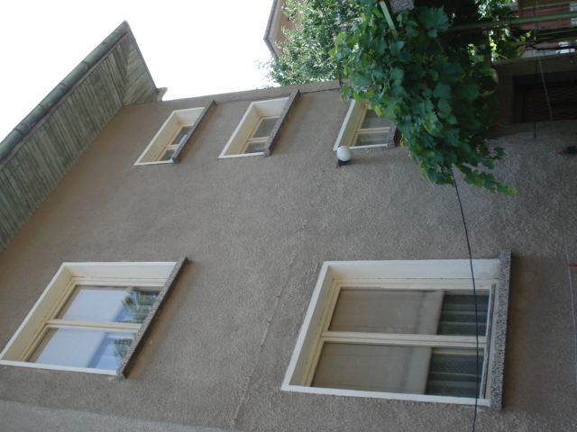

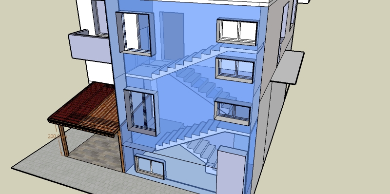

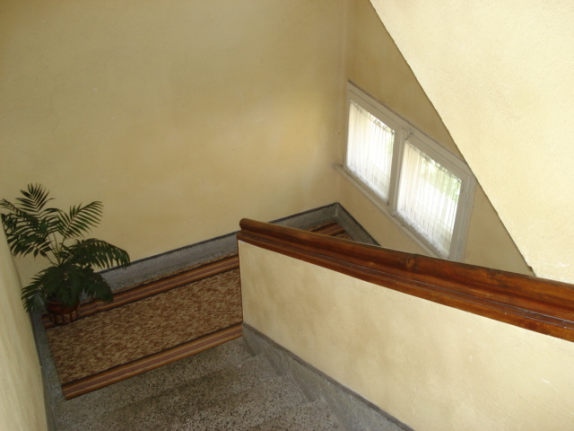

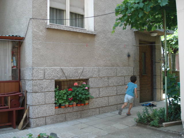

Бих искал да помоля за компетентно мнение специалистите по следния въпрос. Както е видно от модела и от снимките, стълбищната клетка която е само за втория етаж е изградена при надстройката на втория етаж. Проблема е в това, че в нея е страхотен студ. Ако навън е 0 градуса, вътре е -5 например, лошото е че стълбището отдава на стаята и коридора, които са лепнати за него. Подовото покритие на стълбището е гладка мозайка. Може би от нея е основният проблем. Имам идея да се направи изолация на стените които са към жилищните помещения с XPS. Незнам дали на всички стени или само на вътрешните към стаите. Засега нямам средства за външна ТИ на къщата, така че ще гледам да се огранича с вътрешно решение. Може би трябва да се положи някаква подова изолация на стълбите, но нямам представа каква. Отделно мисля, че прозорците са в повече и трябва да се махнат поне двата големи на междинната площадка и тази на втория етаж. Ще се радвам да ми дадете вашите компетентни мнения.

Стълбищната клетка отвън 2

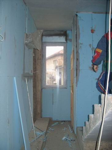

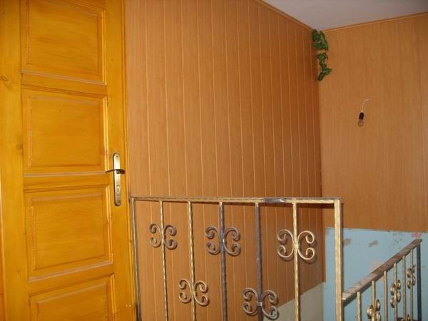

pipbel - майстор

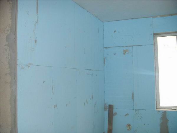

Аз направих ей така.
И според мен не си заслужава външна ТИ при тебе. Имаш си прилична мазилка и ще стане едно кърпено....
Прозорчетата не бих ги зазиждал на твое място.

ebahti - майстор
тоя като го гледам е 2см. ама не взимай точно такъв,а си вземи има един с повърхност като вафла-леко грапав,на тоя ако не се надраска повърхността или грундира, мазилката после се отлепя
pipbel - майстор
Да, на повечето места е 2см, само на северната стена 3, но има и друго.
При мене стълбищната клетка е между двете къщи по дължината си, а при merakliq има доста по-голям досег с външната среда, така че по-дебеличък фибран му е нужен.
ebahti е прав за "вафления" фибран ако ще имаш финиш мазилка,аз сложих от гладкия понеже такъв имах, а и възнамерявах директно върху него с пяна за ТИ да лепя МДФ панели (както и стана)
merakliq - специалист
МДФ ламперията е добро решение. Как стои като цена спрямо система от шпакловка и някаква евтина мазилка (или пък може би латекс). Доколкото знам в Практикер когато е на промоция, ламперията е около 9 лева. А относно подовото покритие от гладка мозайка по стълбите, какво мислите? Според колеги, акомулирала студа от бетона.
