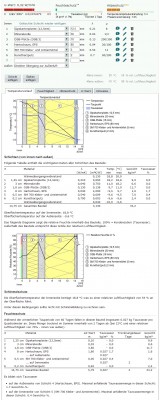

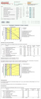

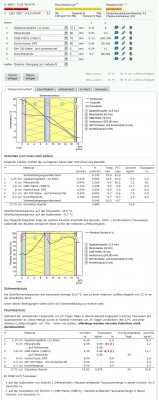

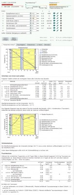

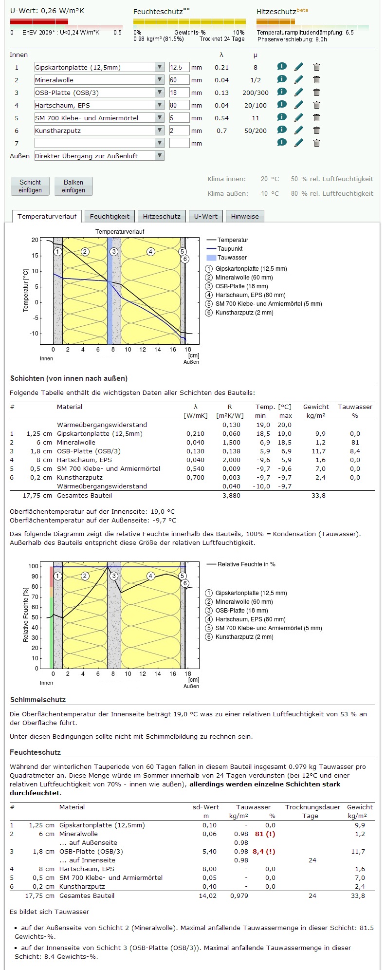

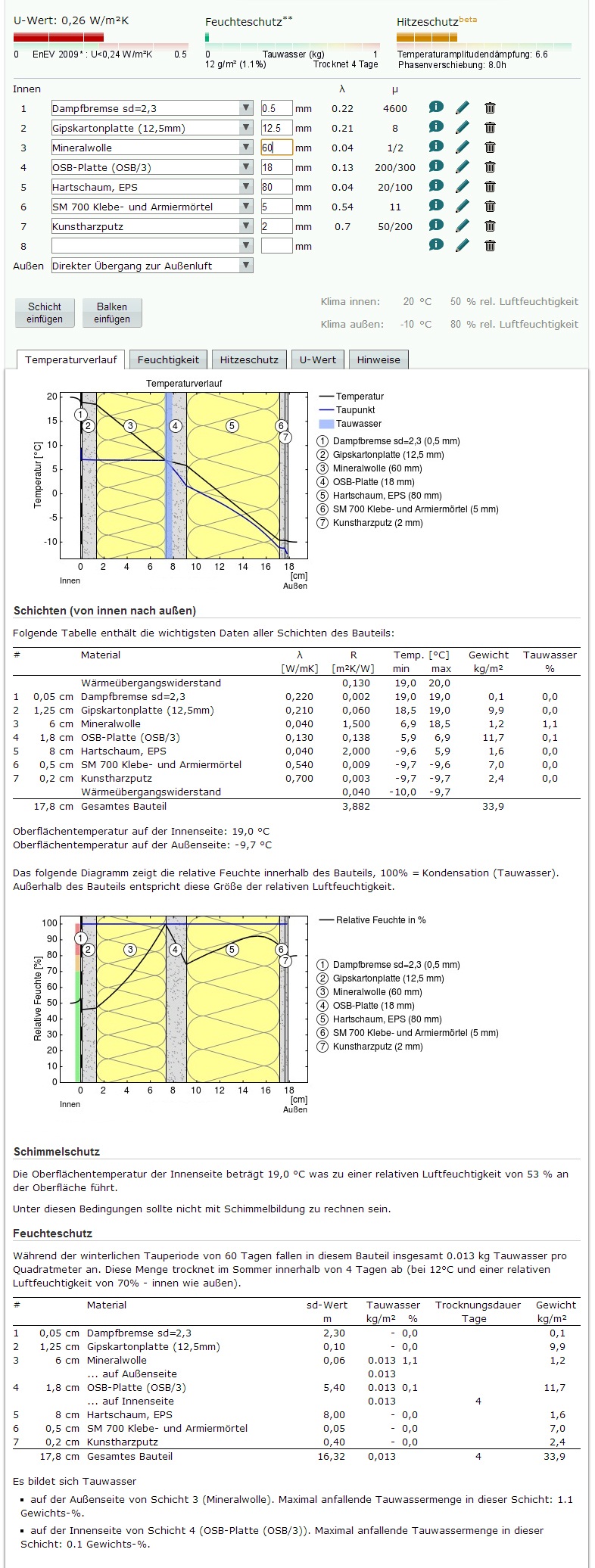

Моля погледнете прикачените изображения. Обясненията към всяко от тях са както следва:
Изображение 1
Конструкцията с 6 см вата като вътрешна топлоизолация + паропреграда от вътрешната страна:
- Резултат: конденз между ватата и дървената плоскост 0,013 кг/м2 (0,13% тегловни процента от теглото на слоя); изсъхва за 4 дена през лятото. Като цяло – безпроблемна конструкция.
Изображение 2
Конструкцията с 6 см вата без пароизолация от вътрешната страна (или ако пароизолацията не сработи както трябва или се повреди):
- Резултат: 75 пъти повече конденз между ватата и дървената плоскост 0,979 кг/м2 (81% тегловни процента от теглото на ватата и 8,4 % от теглото на дървените плочи); изсъхва за 24 дена през лятото. Проблемна конструкция. Надвишени са ограниченията за съотношение на теглото на конденза спрямо теглото на слоя (ограничението е 3%)

Конструкцията с 3 см вата с 6 см вата като вътрешна топлоизолация + паропреграда от вътрешната страна:
- Резултат: няма образуван конденз. Безпроблемна конструкция.

Конструкцията с 3 см вата без пароизолация от вътрешната страна (или ако пароизолацията не сработи както трябва или се повреди):
- Резултат: 75 пъти повече конденз между стиропора и шпакловката 0,027 кг/м2 (1,7% тегловни процента от теглото на стиропора и 0,4 % от теглото на шпакловката); изсъхва за 2 дена през лятото. Не са надвишени ограниченията за съотношение на теглото на конденза спрямо теглото на слоя (ограничението е 3%). Безпроблемна конструкция.
С оглед на горното – препоръчваме дебелина на ватата (вътрешната топлоизолация) да не е повече от 3 см. Полагането на пароизолация от вътрешната страна допринася за подобряване на ситуацията. Дори и тя да се наруши или компрометира образуваният конденз е в минимални количества и не би довел до проблеми в конструкцията.
Влагата в конструкцията се разглежда като безпроблемна, когато:
- строителните елементи, които контактуват с кондензиралата влага не се повреждат (развитие на микроорганизми, корозия и др.)
- кондензът, който се образува в конструкцията по време на изпарителният период (лятото) се отдава в околната среда (изпарява се от конструкцията напълно)
- при стенни конструкции образуваният (и натрупан) конденз не надвишава 3% от теглото на слоя (в някои държави 1,0 кг/м2)
- при покривни конструкции образуваният (и натрупан) конденз не надвишава 0,5 кг/м2 (в някои държави 1,0 кг/м2)
- ако е наличен контакт между образувалият се конденз и слой изграден от материал, който не може да поема влагата, то той не трябва да е повече от 0,5 кг/м2
- ако образувалият се конденз контактува със слой изграден от дърво, тогава той не трябва да е повече от 3% от теглото на слоя
Счита се, че кондензиралата влага, едва в количества по-големи от посочените тук, може да доведе до повреди и трайни щети в строителната конструкция и материалите, които я изграждат.

В графиките с паропреграда, последната е дадена като повърхностен слой/най-отгоре, къде и по какви причини се изпълнява този детайл? Обикновенно се полага ПОД гипсокартона - като междинна преграда между него и ватата. Причината, поне доколкото съм запознат е, че гипсокартона поема влага при повишена влажност И ОТАДАВА при ниска влажност.
Дали в дадената Конструкция 4, малката дебелина на ватата не измества точката на оросяване навън? Мисля си, че по тази логика, още по-добре ще бъде с 2 см. вата, а защо не и с 1 см?
