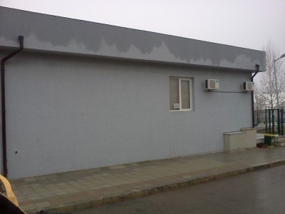

Изходни данни : Мократа изолация е с по-лоши характеристики от сухата. EPS-a пиел вода, XPS-a не.
ЕПС-а се шпаклова и се прави финишна мазилка.
Ето снимка на шпаклован EPS, от която се вижда, че шпакловката попива много добре вода, т.е. не пази от вода топлоизолацията:

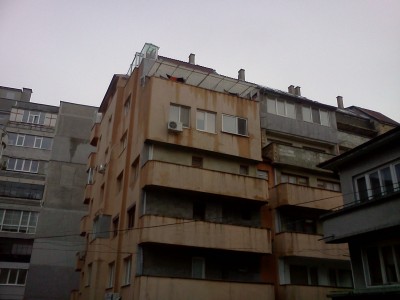

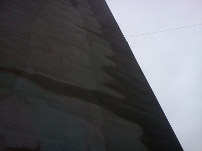

Слагаме мазилка - минерална, силикатна, силиконова, кой за каквато има пари. Мазилките са дишащи, каквото и да означава това ( да кажем , че не пречат на ЕПС-а и той да диша). Съответно някои от тях или всички в малка или голяма степен пропускат вода. Ето една некачествена ( съдейки по останалите неща от блока)
Ето и една уж по-качествена, също напита с вода:
Някой вижда ли проблем или всичко е в реда на нещата?
Във Варна не е изключение да вали хоризонтално и да омокри качествено стените.

Естествено че не е в реда на нещата:
1.Шпакловката не е хидроизолация,за това след нея има грундове и мазилки.
2.Както казваш евтините мазилки "пият" вода и при лошо стечение на обсоятелствата- последващо замръзване се разрушават.
3.На качествените мазилки не им личи че са омокрени.

Всичко е в реда на нещата - важното е водата да не се задържа в стената. Затова трябва да е "дишаща" изолацията - да може да изсъхва и изкарва проникналата отвън и ОТ ВЪТРЕ влага.
Друг е въпроса, че показаните изолации, са сериозно компрометирани, от течаща върху тях вода. Едно е да се мокри изолацията, инцидентно, от валежи и съвсем друго - да е подложена на почти непрекъснати течове. Всяка стена, по която тече вода се разрушава ... рано или късно. Ако стените се хидроизолират - вътре в помещенията ще стават басейни от конденз.
gechev - специалист
Това повърхностно намокряне върху дишащ материал не е опасно особенно във Варна където има и вятър, за да мръзне няма да има омокряне ,а снеговалеж. При втората снимка с блока има голямо натрупване на прах по фасадата от статичното електричество и после смиване от дъжда и грозно.

В момента влажността е 100%, сигурно от 5 дена е така, като гледам и следващите няколко дни ще са подобни. Кое гарантира, че е повърхностно омокрянето? Защото ако не е, не вярвам да изсъхне бързо, наквасен ЕПС със шпакловка и мазилка отгоре. Някой има ли практически наблюдения докъде стига влагата при подобна гледка?
ivanovbg - майстор
И аз се интересувам дали някой си е чоплил изолацията за да види за какво иде реч.
gechev - специалист
За да проникне влагата , колкото и да е висок процента трябва външната температура да е по висока от вътрешната. За февруари не вярвам да е така.
radius - майстор
Сигурно говориш за паропреминаване, аз говоря за мокрене - директно от дъжд и мъгла. Не виждам какво влияят в случая температурите вътре/вън.
