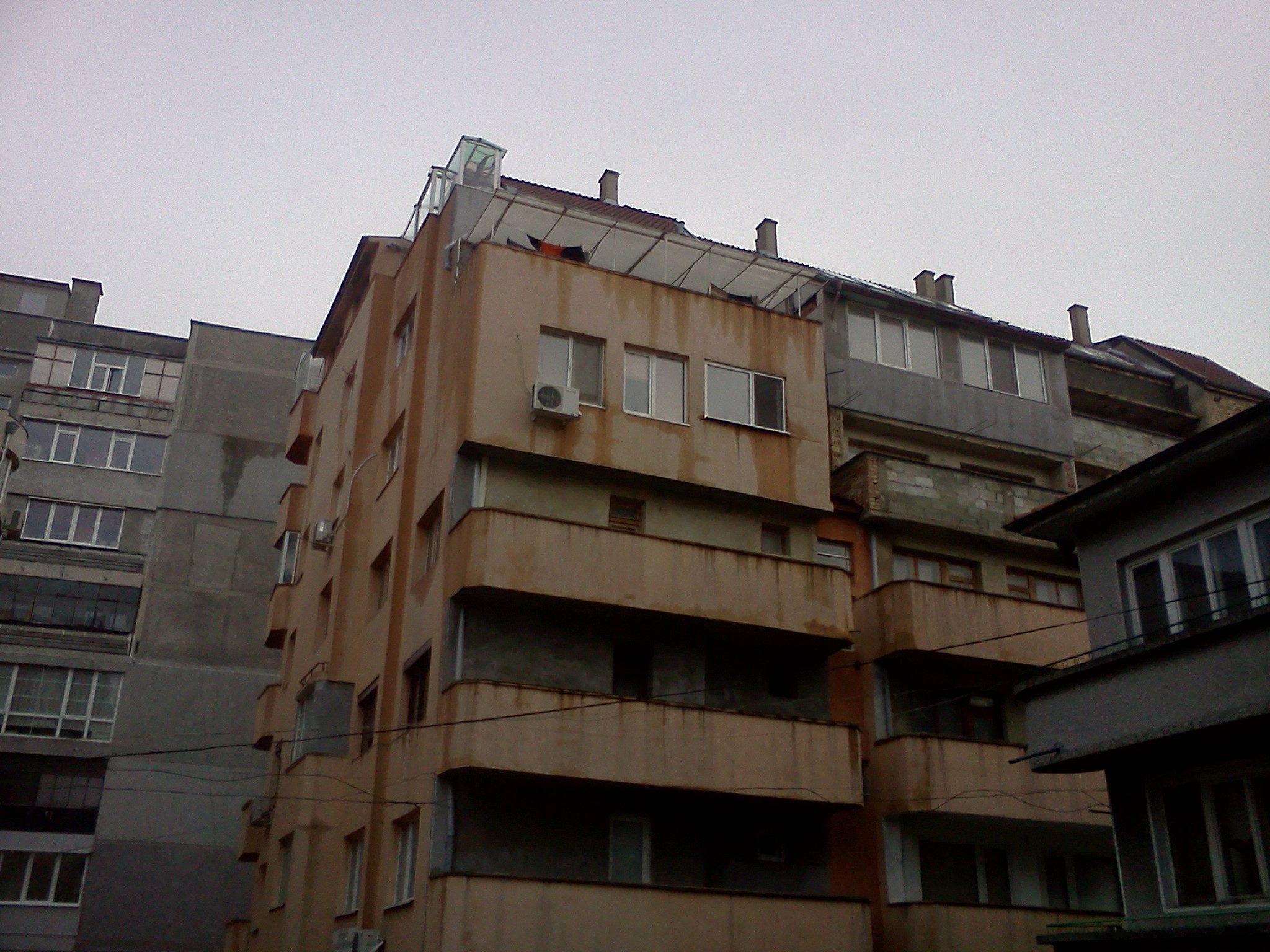

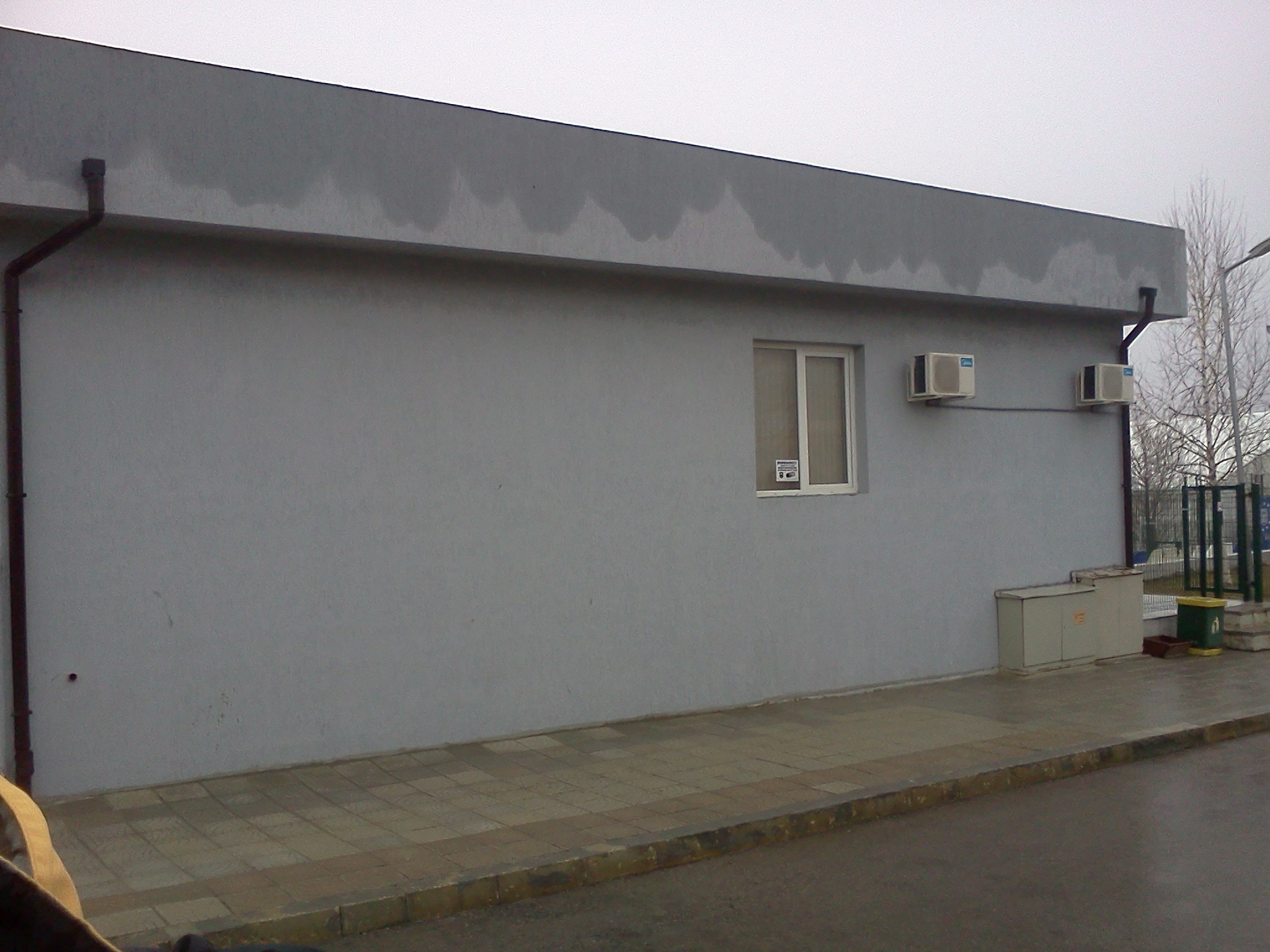

Изходни данни : Мократа изолация е с по-лоши характеристики от сухата. EPS-a пиел вода, XPS-a не.
ЕПС-а се шпаклова и се прави финишна мазилка.
Ето снимка на шпаклован EPS, от която се вижда, че шпакловката попива много добре вода, т.е. не пази от вода топлоизолацията: Слагаме мазилка - минерална, силикатна, силиконова, кой за каквато има пари. Мазилките са дишащи, каквото и да означава това ( да кажем , че не пречат на ЕПС-а и той да диша). Съответно някои от тях или всички в малка или голяма степен пропускат вода. Ето една некачествена ( съдейки по останалите неща от блока) Ето и една уж по-качествена, също напита с вода: Някой вижда ли проблем или всичко е в реда на нещата?
Във Варна не е изключение да вали хоризонтално и да омокри качествено стените.
