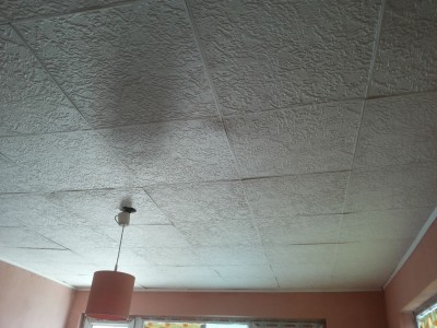

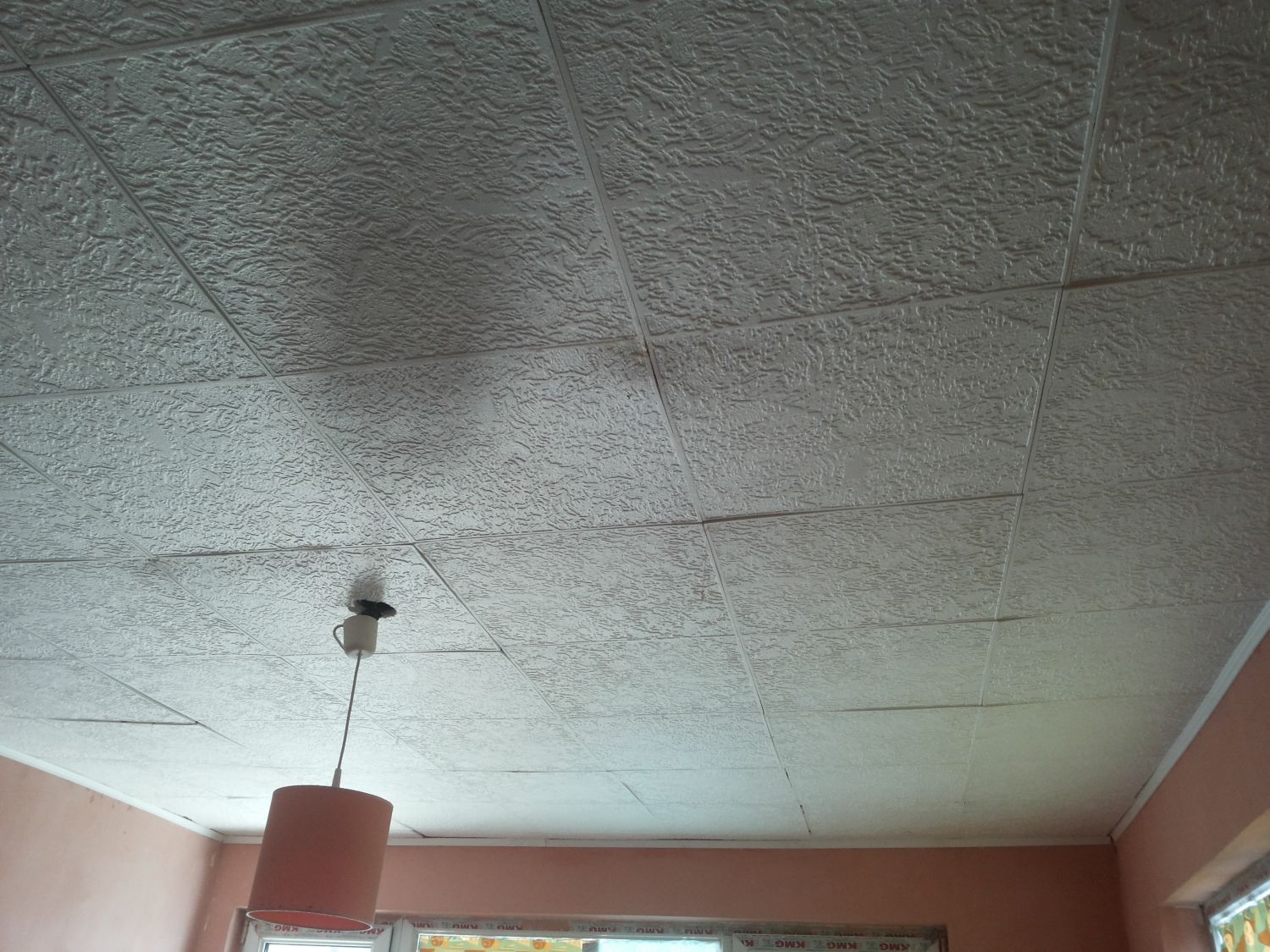

Здравейте преди 2-3 години бях си направил тавана в едната стая със стиропор 5см и дюбели за пръв път правих такова нещо и стените ги направих добре обаче самия таван стана голяма цигания понеже тавана на места е крив и плоскостите се накривиа тук таме има по 1-2-3см разлика и се чудя как да го направя да махна тези декоративни плоскости който съм налепил в/у стиропора и да го измажа с шпакловката смея да кажа че работя добре но преди самата шпакловка и мрежа се чудя дали да не го измажа с някъкво лепило за стиропор за да попълня неравностите иначе много сатен ще глътне тавана е 15м2 ето и една снимка

Здравей Чапар значи махам декоративните плоскости и лепя кюфтета това ясно чакам кюфтетата да изсъхнат и ги хващам с дюбел който минава през стуропора 5см и се хваща за плочата правилно ли съм разбрал и отгоре бой с мастара а тези кюфтета от какъв разтвор да ги направя цимент + пясък 2:1 + малко лепило дали ще е добре и преди да мажа трябва ли да грундирвам стиропора?Поздрави

, остава с кайма да ги лепиш. Има си лепила за лепене
http://www.angrobg.com/services/show/ca ... Termo.html
виждаш къде е най изпъкналата част, там си на "0" нула, а където има пълнеж си на по дебело. М/у стиропора не слагаш лепило. Дюбелите така. ПВЦ мрежата със същото лепило след дюбелирането. Това съм го дал само като пример, има много марки лепило. Накрая финишна шпакловка и боя .

Що ли си мисля, че говорите за различни неща
ама сякаш се разбирате.
Чапара казва да налепиш още един слой стиропор /примерно от 2 до 4 см/ ползвайки топки лепило /кюфтета/. Като стегнат кюфтаците /лепилото/ дюбелираш стиропора точно там където има лепило. Слагаш мрежа и шпакловаш.
П.П. Извинявам се за намесата, ама останах с впечатление, че авторът ще лепи кюфтаци от цимент и пясък за да изравни налепения вече първи слой стиропор
За лепило виж старконтакт на Бау..т. С него лепиш и шпакловаш.
