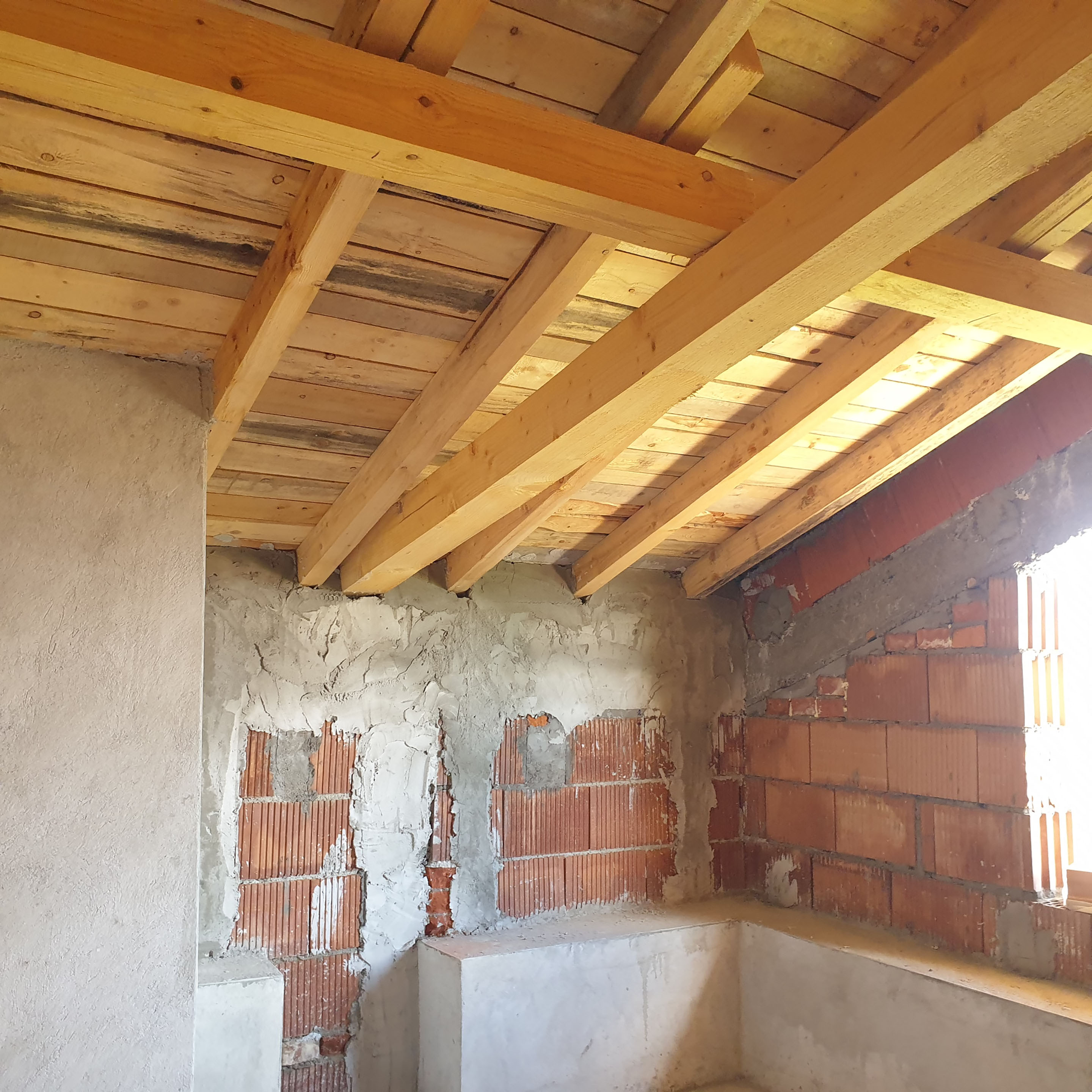

<t>Здравейте,бихте ли дали насоки как е редно да изолирам подпокривното пространство,което ще бъде обитаемо?<br/>
Надзида е със поротерм 25см без външна изолация, а първия етаж е от камък 50см.<br/>
За момента съм на вариант вариант:<br/>
Вата кнауф мпн с 037 ламбда на юрганчета 10см, върху нея летвички по 2см за закрепване на ватата между ребрата (ребрата са 12см.)под тях найлон или паробариера и накрая ламперия.<br/>
Това,което ме притеснява е,10см достатъчна ли е ватата и там ли е мястото и тъя като към средата стаите стават прекалено високи дали няма да е студен етажа?<br/>
Има ли нужда да се изолират стените от вътре,тъй като вече правим майки за вароциментова мазилка?</t>

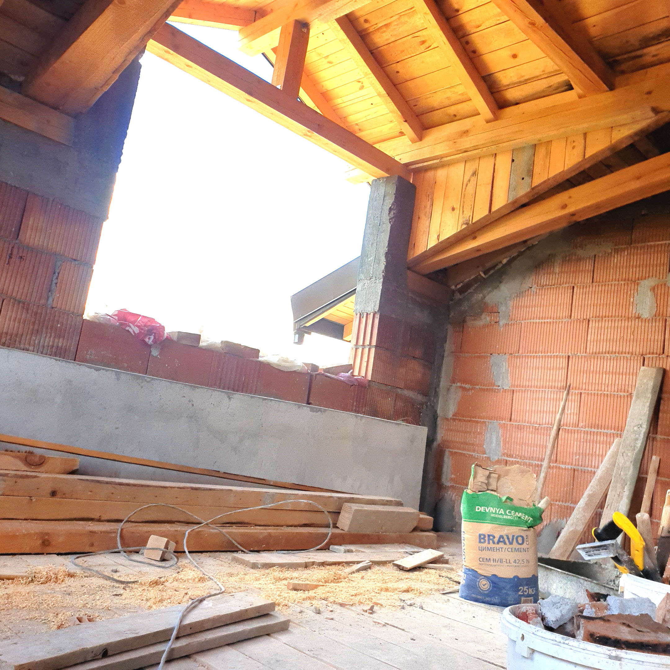

BLUEPUPIL - специалист
Има ли ъглова колона?
(Къде е ъгловата колона?)
Конзолната греда е плитка за насаждане в нея на колона!

вт юли 28, 2020 2:11 pmТони1 написа:
!0 см е супер малко. Сложи 20-30 см. Ватата е евтина и се слага веднъж, а енергоносителите за отопление и охлаждане всяка година поскъпват.
Тони1 - помощник
За ватата някакви предложения 20 30 см каква?В долния край повече от 10 12 няма да мога между ребрата...
Каква е тази ъглова греда и конзолна колона,че се обърках..капандурата не я измислихме много,защото по принцип трябваше да е с дървени колони,но щеше да е още по зле...
вт юли 28, 2020 9:27 pmТони1 написа:
Май вече е късно!
Дано тухлите удържат фронта!
Тони1 - помощник
чет юли 30, 2020 2:42 pmBLUEPUPIL написа:
Май вече е късно!
Сега загрях,колоните върху тухлите,където не им е мястото по принцип,държат само единия поп с предната част на козирката със съчака на капандурата.За ъглови не са слагани,тъй като поясите са направени единствено да укрепят зидовите ,в средата целия покрив е премостен със 8 греди 14ки.
