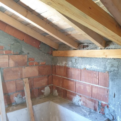

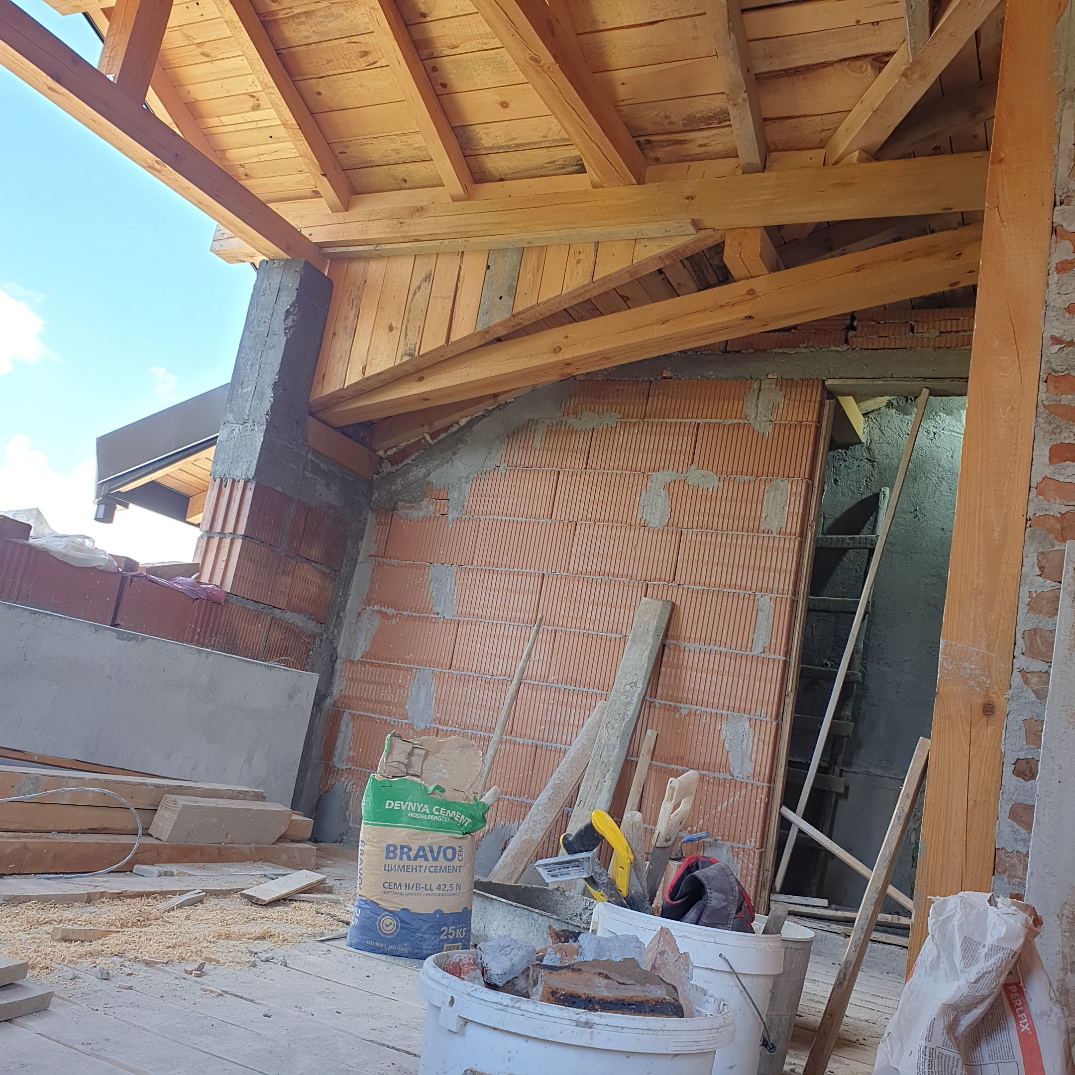

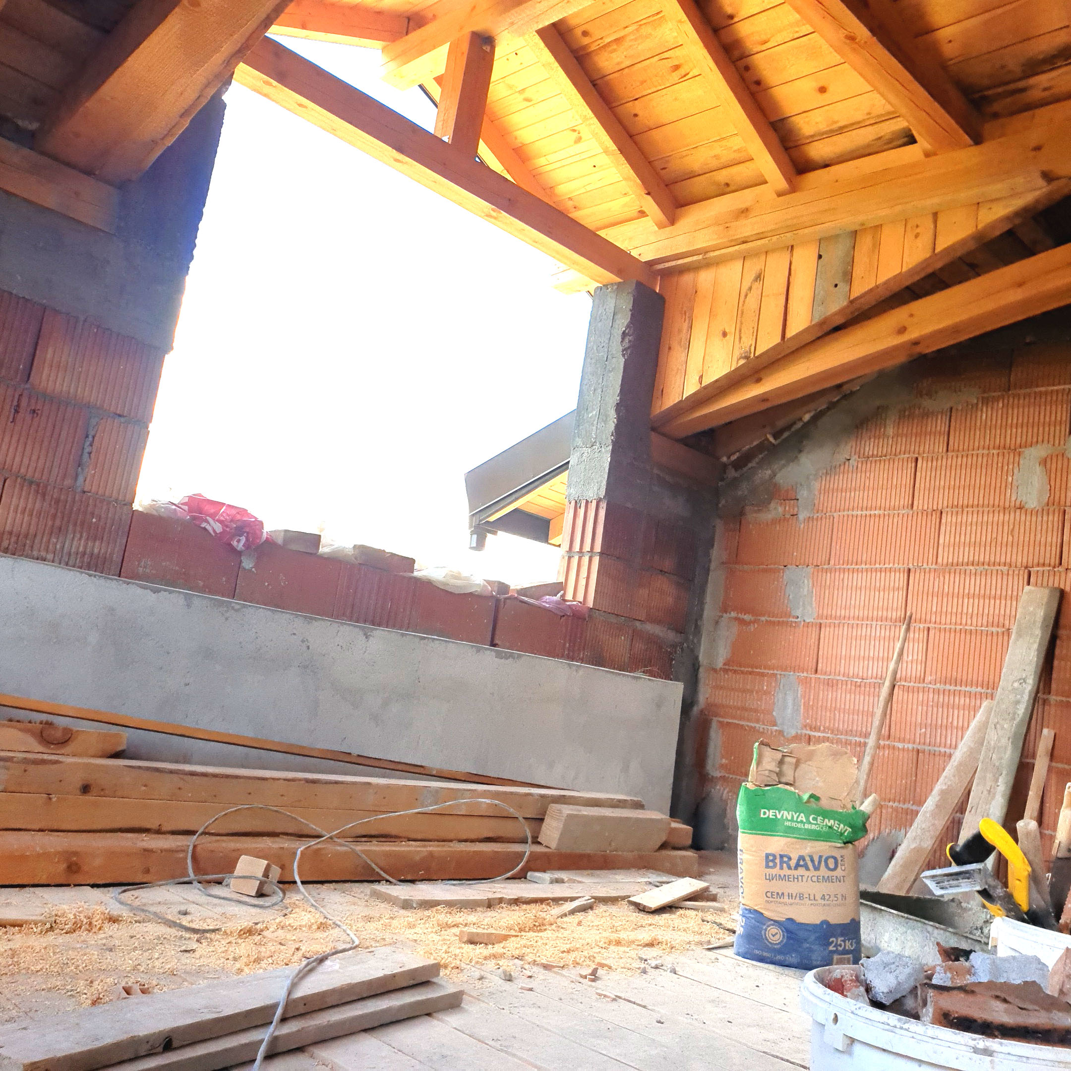

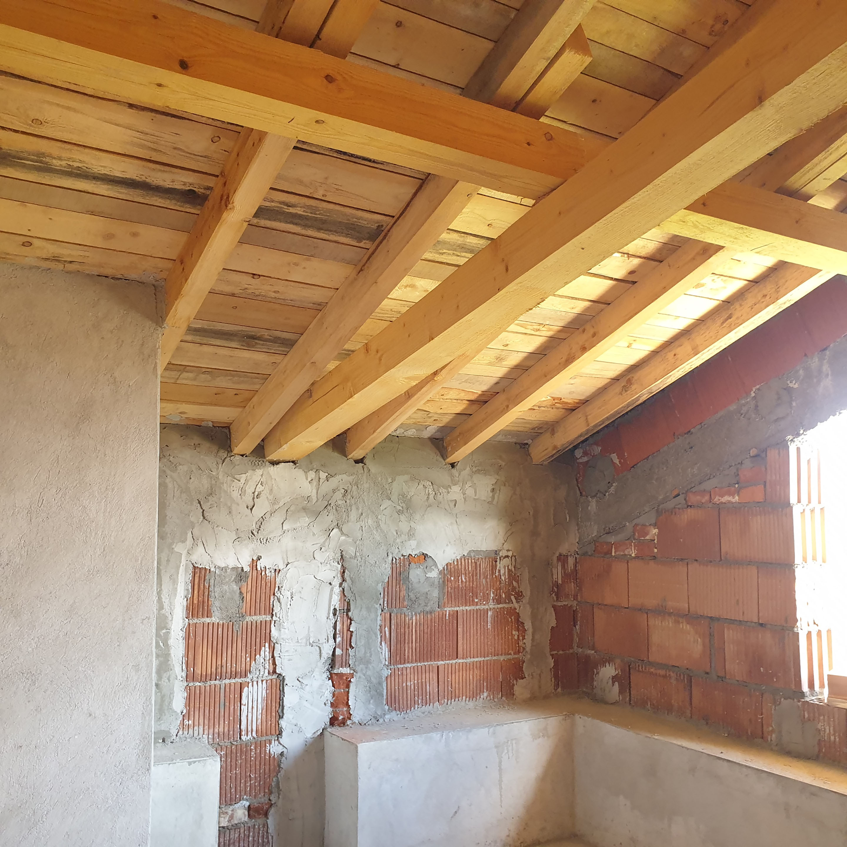

<t>Здравейте,бихте ли дали насоки как е редно да изолирам подпокривното пространство,което ще бъде обитаемо?<br/>
Надзида е със поротерм 25см без външна изолация, а първия етаж е от камък 50см.<br/>
За момента съм на вариант вариант:<br/>
Вата кнауф мпн с 037 ламбда на юрганчета 10см, върху нея летвички по 2см за закрепване на ватата между ребрата (ребрата са 12см.)под тях найлон или паробариера и накрая ламперия.<br/>
Това,което ме притеснява е,10см достатъчна ли е ватата и там ли е мястото и тъя като към средата стаите стават прекалено високи дали няма да е студен етажа?<br/>
Има ли нужда да се изолират стените от вътре,тъй като вече правим майки за вароциментова мазилка?</t>
