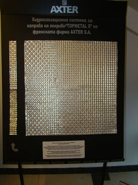

ето аз на какво попаднах в един магазин
хидроиз за поправ.jpg (99.84 KиБ) Видяна 9395 пъти
