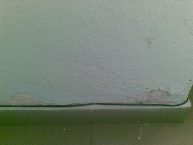

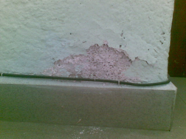

panalov - специалист
Здравейте ИЗОМАКС,
Какво бихте препоръчали за моя случай а той е такъв:
Става въпрос за стая от къща на която пода е върху скала и се просмуква влага по стените като се образува мухъл най вече зад гардероба и спалнята т.е. там където циркулацията на въздуха е най- малка.
Появата на мухъл се увеличи, след като вече стаята не се отоплява.
Да предположим че е капилярна влага въпреки ,че като правих ремонт на стаята преди три години тухлите не бяха мокри но мазилката отгоре им се ронеше .
Сега стените са шпакловани и са боядисани с латекс и на места се е надигнал гипса и се образуват язвички .
Приложената стимка не от стаята но ситуацията е същата .
До уточня че отвън е направен дренаж и стената е хидроизолирана с 5мм воалит над него има топлоизолация и е облицовано с камък

ISOMAX - специалист
panalov: Здравейте! Във Вашия случай, бихме подходили по следния начин:
- изчукване на гипсовата шпакловка, до мазилка в района на проблемния участък, с аванс от по 50 см отвсяка страна, където е въможно.
- полагане на полимер-циментова хидроизолация, като тази, с разходна норма като за ремонт на подземни обекти, т.е. 4,5 кг/кв.м с армировка от стъклена мрежа.
- възстановяване на шпакловката и латекса
Описанoто горе е валидно за просмуквания на влага, но не и за активни течове.
Поздрави!
