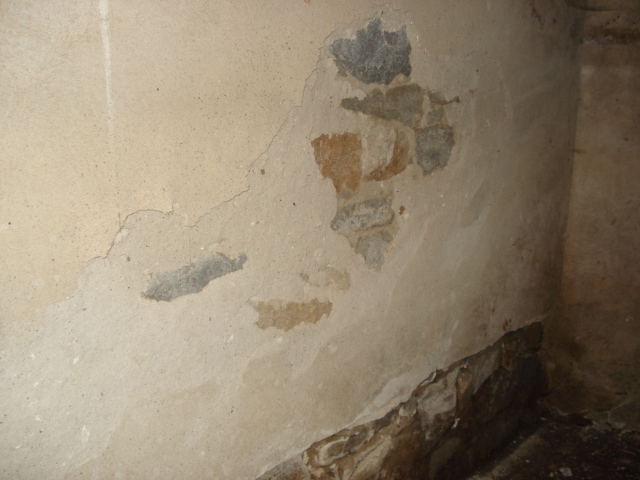

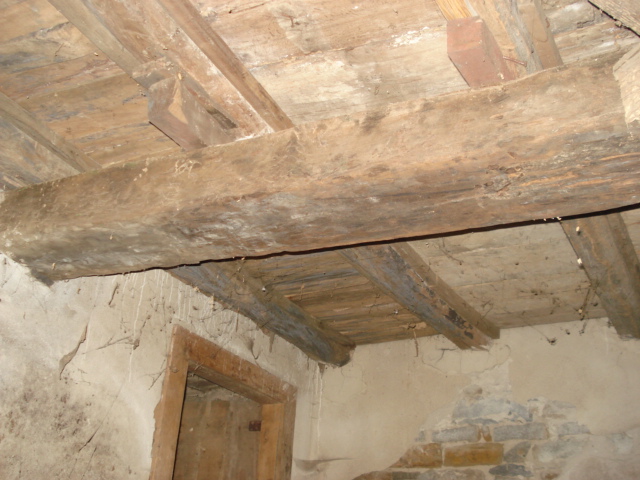

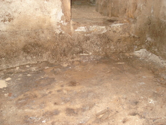

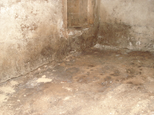

Бих искал вашите мнения за решение относно следния проблем. В една от стаите на къщата на село прониква миризма на влага и мухъл, която пропива в абсолютно всичко. И точно тази стая се явява нещо като спалня, децата и ние спим в нея. Супер неприятно е. В самата стая няма мухъл или следи от влага. Прилагам снимки на мазето под нея. В единия край има влага. Къщата е разположена на наклон. Мазето, което е под цялата къща, до кота нула е от камък, след това има гредоред с дюшеме. Къщата е необитаема освен през лятото около месец. Почти цялото мазе под стаята е над нивото на терена. Подът е почва. Питането ми е, дали ако от долната страна между гредите се сложи нещо и аз незнам какво, може би паронепропускливо фолио или найлон, ще ограничи достъпа на миризма и влага от мазето. Мислех и за някаква изолация с фолио.
гредоредът
въпросната влага
Таванът на мазето изглежда сух.
Самото мазе има ли проветряване? Прозорец? Комин?
Не запечатвай с найлон. Ще си задушиш пода на стаята, а то е мноого неприятно нещо.

Да, таванът е сух. А има прозорец във всяко помещение от мазата, който предполагам не е затваря плътно. Може би влагата прониква по стените, незнам?!
Реално няма обяснение за миризмата.
Това е проблем.
По принцип, можеш да оправиш пода на мазето. И да видиш тая влага дето пълзи по стената с врата от де е и да я махнеш. На дренаж ми мирише там.
Но миризмата в горната стая няма как да е от това сухо мазе!
Или си въобразявате или по неведоми причини ви гние изотгоре дюшемето.

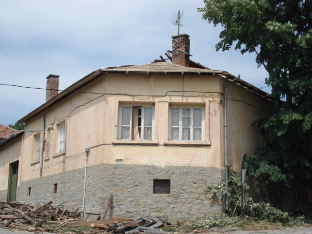

Вертикалната тръба от олукът се изливаше на 30 - 40 см от тротоара, мисля че върху камъка.
Плочник има, а от другата страна на улицата косо на помещението има улична канавка. За пукнатини по самия плочник - незнам, сигурно има.
Имаме кладенец в двора. Мисля, че дълбочината на водата е около 6 м, но не съм сигурен. Ще се обадя да проверят. За дренаж на кладенеца - незнам, а около къщата със сигурност няма. Малко е трудно да знам някои подробности, тъй като баба ми и дядо ми починаха отдавна и няма откъде да ги знам. Преди не е ставало дума за такива "конструктивни" подробности.
Селото е с канализация.
Улиците наоколо са с достатъчен наклон и се отводняват в канавки за дъшдовни води. Като по спомен не са много начесто. Има голяма, открита шахта от канализацията в края на улицата в която се оттичат дъвдовните води.
Прозорци има, но не мисля, че има проточна вентилация.
Прилагам снимкaтa, които имам.
Най засегнатото помещение е точно фронтално на снимката с двата прозореца, а снимките от първия пост са от мазето под него.

  • Доколкото мога да предположа от последната информация, основната причина за влагата са водостоците. Изливането им край сградата е недопустимо. Водите трябва да се отведат.
  • От снимката не се вижда добре, но отдясно има растителност плътно край сградата. Тя пречи на естественото съхнене на стените, а коренищата поддържат влагата в почвата до къщата.
  • Дренаж не е необходим.
  • Вероятно трябва да се оправи плочника - трябва да се премахнат всякакви възможности, водата да попива в близост до сградата. Дори и малки пукнатини.
  • Стряхата е къса.
Ако премахнеш причините за задържането на влагата, и осигуриш проветрение, мухълът няма да се появява повече. Това няма да стане веднага - срокът за съхнене може да е и повече от година.
