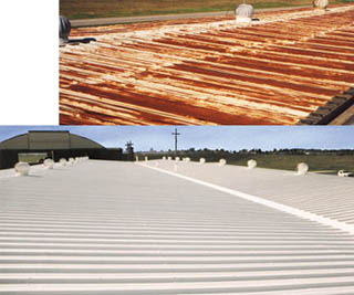

Отново правя реклама но си вземи бяла акрилна ХИ, изофлекс, акрофлекс или нещо от този род, като намажеш метала, направо се гумира, няма да "дрънчи" толкова при дъждове ламарината, металът се антикорозира и хидроизолира.
akrilatna izolaciq.jpg (21.02 KиБ) Видяна 7688 пъти

Около 1мм е дебелина на една ръка ХИ, съхне бързо, когато работя с нея и спирам да хапна или цигара, потапям валяка в кофа с вода, защото след 20на минути вече се е гумирал и в началото изхвърлих няколко :) Значи втора ръка можеш да нанесеш след час, особено ламарината като е нагорещена на 40-50С.
