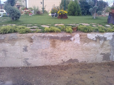

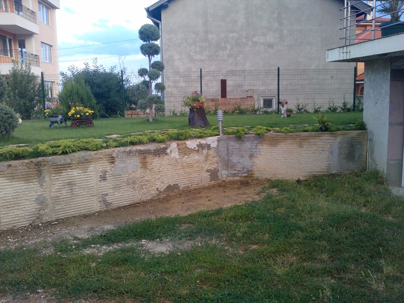

Проверих за моя поблем из форума, но не открих нищо подобно. Ето проблема: Имам подпорни стени около 1,50 високи. Вече е засипано с пръст. Има цветя, трева,живи плетове и така нататък, тоест ново копаене не е опция.
Тъй като мястото не позволяваше доставка на готов бетон, бъркахме бетона на място. Явно е спестено от цимента и бетона е станал доста постен.
Та зимата в стените влиза доста влага и замръзва там и всяка пролет външния слой се отронва по малко. Въпроса ми е има ли нещо като дълбоко проникващ грунд или нещо такова с което да се импрегнират стените и да не прониква влагата към повърхностния слой. Имам спомен от някакво телевизионно предаване за изолиране на влажни мазета по "капилярен способ".
Правеха се дупки на дадено растояние и в тях се пъхаха накрайниците на шишенца с изолацията, която по капилярен път за няколко дена (или часа не помня) импрегнираха стените в дълбочина, а не само на повърхността. Няколкото продукта, които пробвах се отлепяха с горния слой на другата пролет. Явно водата замръзва под изолацията и я отлепва. Моля дайте идеи.

ами снимка ще има чак утре ако успея да се прибера, че не съм у дома.
- Мнения: 7
ето снимките. Стеничката е на около 6 години.

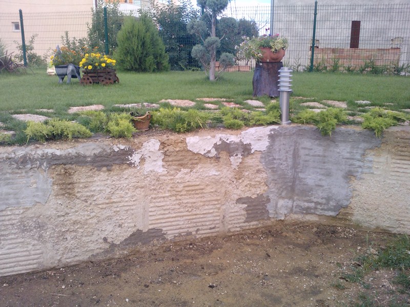

На твое място бих направил следното, изкъртвам всичко до що годе здрава основа, правя една основа примерно с някакво флексово лепило за изравняване. После го облепям с камък /плочи/ фугирам с цимент и пясък 1:2 или със същото флексово лепило. И накрая импрегнирам всичко с някакъв добър импрегнатор, аз съм ползвал на изомат.
Отгоре също ще го оформя с каменни плочи. Така ще скриеш бетона, и ще постигнеш изглед на каменна стена.

mcm написа:На твое място бих направил следното, изкъртвам всичко до що годе здрава основа, правя една основа примерно с някакво флексово лепило за изравняване. После го облепям с камък /плочи/ фугирам с цимент и пясък 1:2 или със същото флексово лепило. И накрая импрегнирам всичко с някакъв добър импрегнатор, аз съм ползвал на изомат.Водата идва отзад и цялата красотия ще падне след първата зима.Торбалановия вариант с една дренажна мембрана/ http://www.vjfisosystems.com/bg/products/24 / откъм подпорната стена е по-удачен.Това не изключва слагането на водоплътни добавки в бетона.

Привет отново и благодаря за идеите, чакам и нови. Съгласен съм с Vlado66, че само с повърхностно импрегниране и полагане на облицовка нищо няма да се получи, тъй като проникналата вода ще замръзне до импрренирания слой и пак всичко ще се отлепи. То че ще има облицовка ще има, ама първо трябва да се реши въпроса с влагата. Това с новата стеничка е вариант, предлагат ми също и да положа 5-6см топлоизолация както си се полага с дюбелите, шпакловката и така нататък. Идеята е, че от топлината на земята колкото и малка да е там все пак няма да замръзва. Вие какво мислите.
