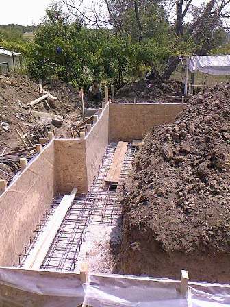

От страната към почвата ще сложа OSB 10-12 мм, но преди това ще сложа хидроизолиращата мембрана - ще я прикова към OSB-то. Това изпълнение ще е за стените. Така че бетона няма да е в допир с почвата, а с OSB.
За пода - там работата е по проста - слагам хидроизолиращата мембрана направо върху почвата и отгоре заливам бетона.
В този ред на мисли, за кофраж допустимо ли е използването на OSB 18 мм от другата страна ( не от страната на почвата а от укрепващата страна ) или трябва да е технически шпертплат или метални платна? Като якостни характеристики, OSB-то ще поеме ли такава тежест на бетона или ще се сцепи?

Може с OSB.

Vipltd, преди малко прочетох в един друг форум (от май 2009) за идеята ти OSB + найлон от стратаната на кофража. Снимката е в подкрепа на това.
Но изникват няколко въпроса в главицата ми:
1. Каква е дебелината на тези плоскости и
2. На 2,40 м. височина OSB-то ще удържи ли бетонна стена 20-25 см.?
vipltd - специалист
OSB -то е 18 мм.Ползваме го на междуетажната подова конструкция при сглобяемите къщи.
А найлона е за да останат чисти,не че ще се засегнат от бетона.
Подпирането на кофража не е проблем,защото кофрираж една кутия 2/2.При ръчно забъркан и полаган бетон въобще нямаш проблеми.

Става с OSB , а това колко ще понесе е въпрос на укрепване.Колкото са по - гъсто хоризонталните греди , толкова повече товар и когато бетона е по-гъст, тогава натоварването на кофража при отливане е значително по-малко, защото гъстият бетон се държи сам себе си.При редкия бетон първо слягането е огромно и след това цялото нотоварване от вертикалата на стената отива в кофража.Само го укрепи много-хубаво, като е желателно да оставиш железа ф6 в бетона на основите, за да привържеш първите греди, които са най- долу на кофража, защото едностранният кофраж има гадното свойство да подскача нагоре, ако не е хубаво укрепен.Ти ще бъркаш на ръка,така, че това едва ли ще стане, но все пак имай едно на ум.Успех!
