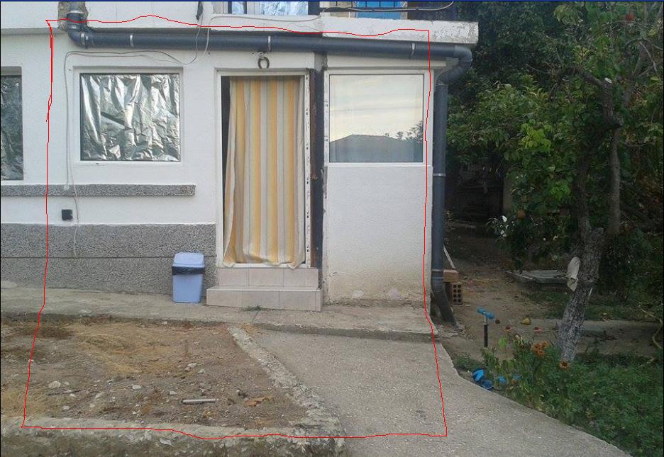

Здравейте,имам следното запитване към разбирачите по строителството.Мисля да направя антре към вилата или едно помещение,което отделя входната врата на къщата от градината навън.Или иначе казано една веранда 3 на 3 метра така че като влизаш отвън да не влизаш директно в къщата , а да минеш през въпросното помещение.За направата му мисля за покрив да служи плоча от бетон, понеже в бъдеще да мога да разшира банята на втория етаж.Та именно за този покрив ме посъветваха да направя стъпки в земята от бетон, а именно четири, в четирите ъгъла.И върху тях да излеем колони.Моля някой който има мнения върху грубия строеж на това помещение да пише.Благодаря предварително!
На снимката съм на чертал къде трябва да се простира верандата.

Това което искаш е предмет на проект и контрол по изпълнението му.
egomen66 - майстор
Във дясно веднъж е пристроявано. Личи си ,че терасата е продължена. Отдолу дясната стена е по тънка. Кой го е правил. #-o

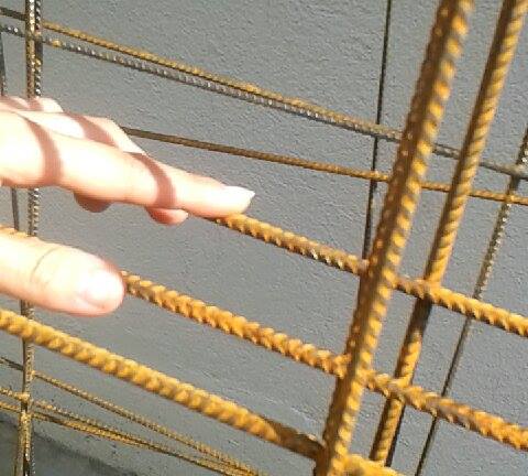

Здравейте, докараха ни арматура за колоните, но имам съмнения, че е прекалено тънка.Прикачвам снимка за онагледеност.Благодаря предварително!

Да, egomen66 , терасата е продължена и стената вдясно е по тънка.
Но за тези колони които следват да се вдигнат не би ли трябвало арматурата да е по дебела?

Виж снимката от тази тема... :arrow: viewtopic.php?f=47&t=51195&start=20 Минимум N12 - 4 броя , с бигли Ф6 през 20 см , при колона 25/25 и бигли 22/22. Това е като мнение , не е категоричен отговор. :)
