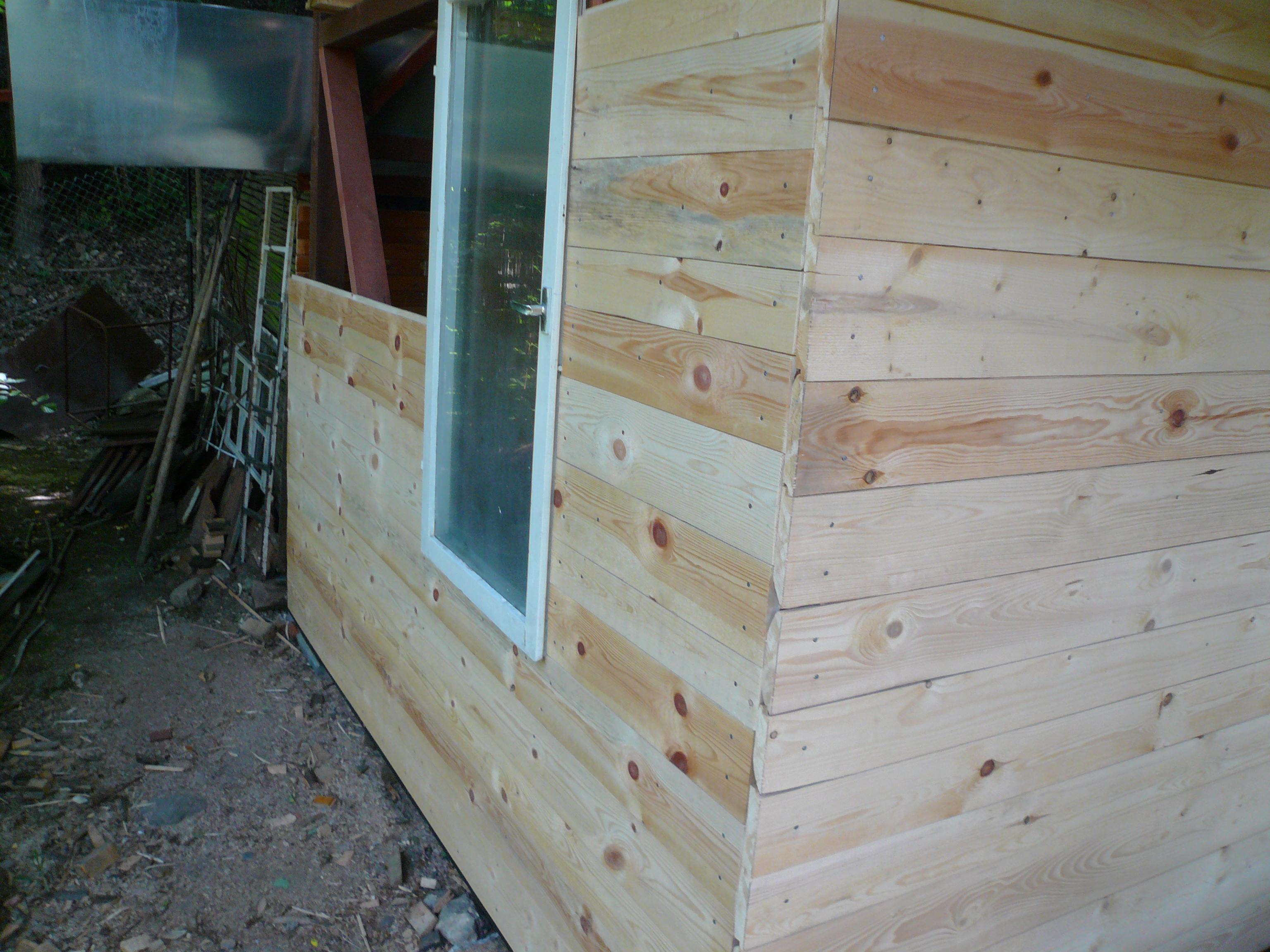

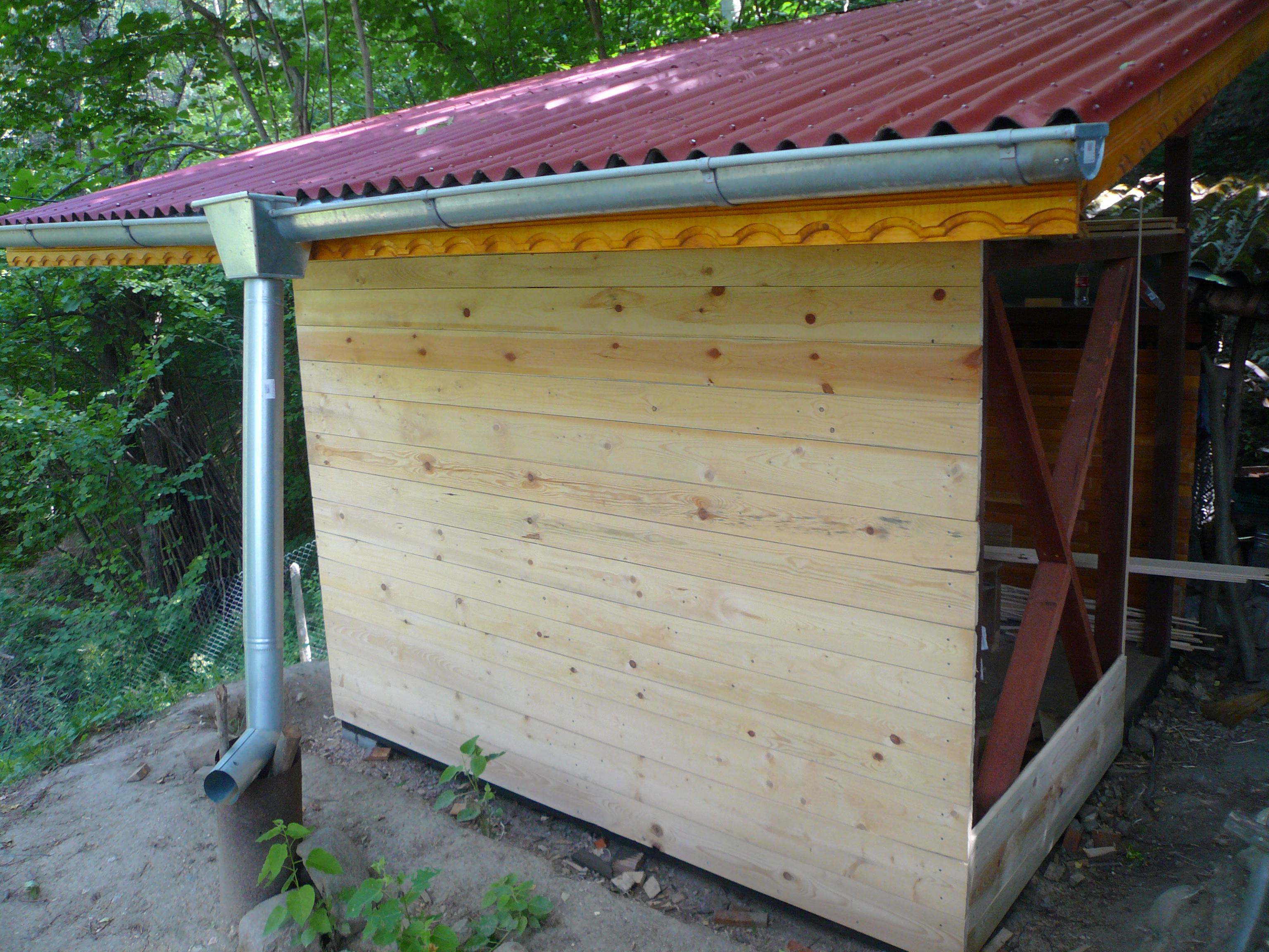

7777777 написа:колко дъски ти отидоха за обковаНе мога да кажа. Гредите ги смятах точно и ми стигнаха, а дъски ще ми трябват още. Цялата дървения беше към 600лв.

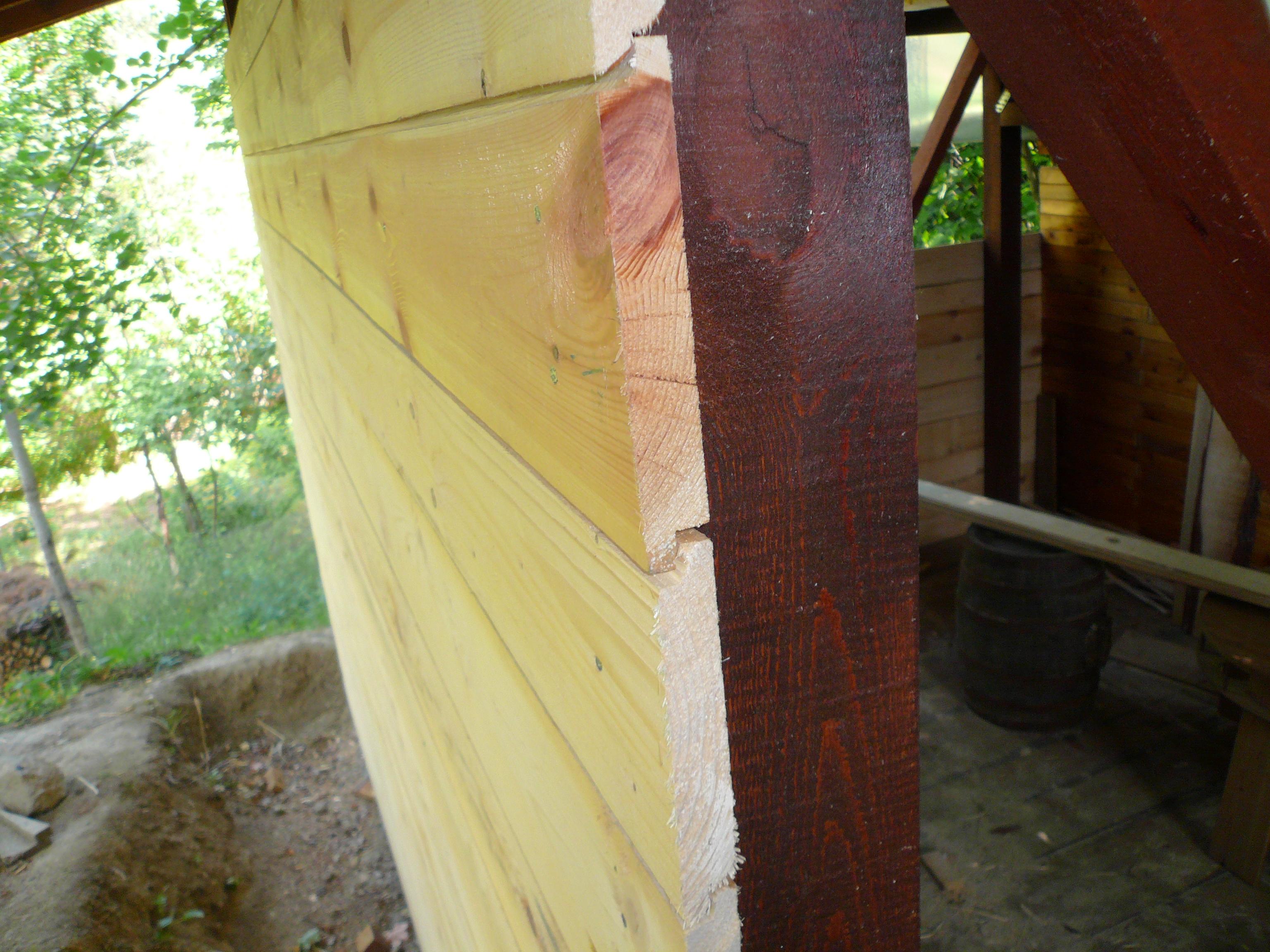

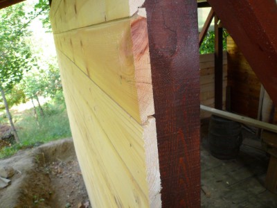

Дъските са "кофражни" рендосани откъм добрата страна. Всяка е различно широка. Като го поръчвах казах: "за 28 кв.", обаче после реших да ги застъпвам, което изяжда близо 2см. от всяка дъска. А и човека, който ми ги продаде явно е сметнал някаква средна ширина. Освен това, поради дефектите от кофражното, има и фира.
Извода ми е, че няма смисъл от икономията - по-добре да си бях взел нормални дъски.
