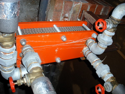

kabel96 написа:Я помисли за следния вариант.Соларна система загрява буферен съд около 10-15 кубика към който е включен първия кръг на термопомпата а 2 кръг е към водата на басейна.Е то тоя басейн мина 100 бона бюджет
hidrazin
- Мнения: 27101
Аха, тамън тъй. За 60 кубика басейн ще трябва да изкупи бързоварите от пазара и да си открие
нова партида за електромер, ако сегашната му е до 15kW.
Тия 25kW хич и не могат да смогнат и да затоплят осезаемо водата в кръга на басейна.
Освен всичко затоплената вода трябва да е нискотемпературна за да не попари някого !Пробвано с нагревател 25kW, топлообменик пластинчат и басейн 25 кубика. Никакъв шанс за попарване.

hidrazin написа:Аха, тамън тъй. За 60 кубика басейн ще трябва да изкупи бързоварите от пазара и да си откриеПрав си
нова партида за електромер, ако сегашната му е до 15kW.Освен всичко затоплената вода трябва да е нискотемпературна за да не попари някого !Пробвано с нагревател 25kW, топлообменик пластинчат и басейн 25 кубика. Никакъв шанс за попарване.
