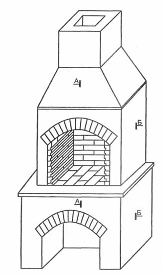

Моето мнение е, че коминът трябва да се вдигне с поне 40 см над навесчето, което си направил над барбекюто

Има пряка зависимост между отвора на барбекюто,сечението на комина
и неговата височина а както колегата каза димен зъб е хубаво да има, и
не на последно място не напразно се скосява нагоре до комина.
p.s. Ако питаш мен го развали и го направи грамотно, а ако е свършен
факт стесняваш отвора и вдигаш комина.

Caxo
- Мнения: 273
Както ти казаха колегите затвори отпред, отгоре и вдигни комина още. Подобрение ще има, дано да е достатъчно...
П,П, Интересно ми е как реши да направиш такова...съоръжение
Къде си виждал ббк, огнище, камина или нещо такова да е плоско отгоре с дупка за комина... По принцип това ти е грубата грешка и от там идват проблемите.

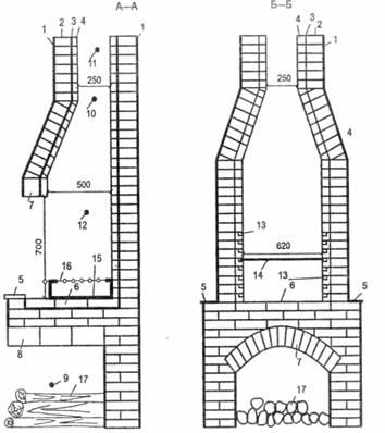

EDI
- Мнения: 10107
Нямаш димосборник, както казах и явно само с намаляване на отвора няма да стане.С него се събират газовете, и като включиш димния зъб/ или S-ката, както и се вика/, се създава тягата.При теб газовете не могат да тръгнат нагоре, излиза само дима, който е под отвора, а другите не могат да се увлекат и се пръскат настрани.Конструкцията трябва да е нещо такова, като на снимката.Това е моето огнище в къщи.Виж конусния преход от горивната камера към комина.
