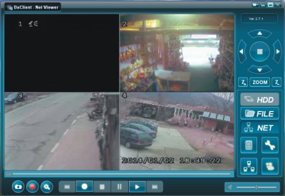

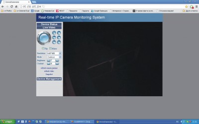

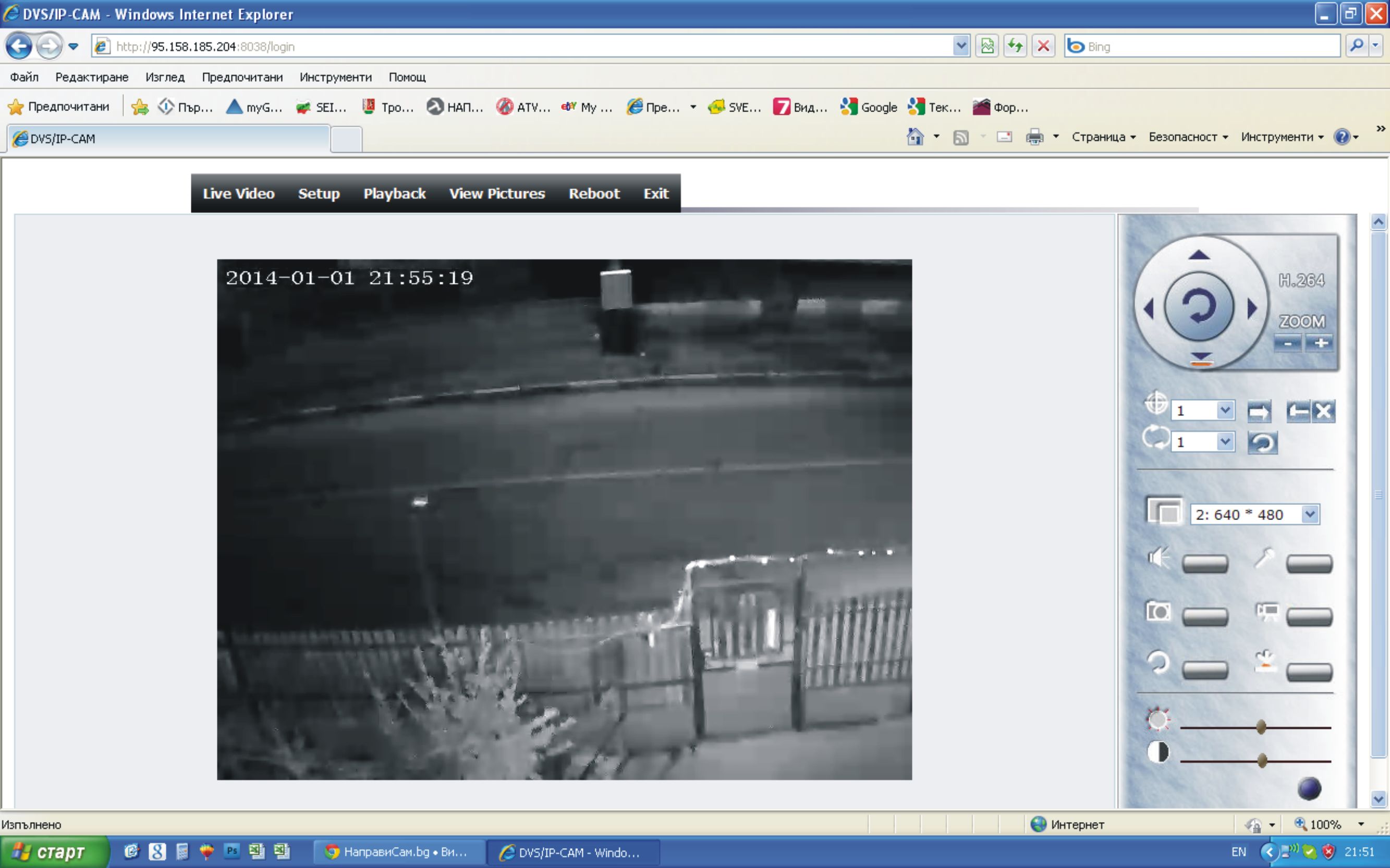

Имам такава инсталирана в службата, и доста добре си гледа. Тридеситина метра въобще не са и проблем. Тествал съм я през прозореца. Нощния режим е малко слаб на 5-6 метра перфектно.

Ето ти как вижда сега китайска камера за около 80 лв, с 0,3 Мпиксела от третия етаж - http://www.ebay.com/itm/Wireless-IP-Cam ... 53fa22e36e А това е 1,3 Мпиксела от втория етаж (около 130 лв) - http://www.ebay.com/itm/Tenvis-Iprobot3 ... 4d14a77925
