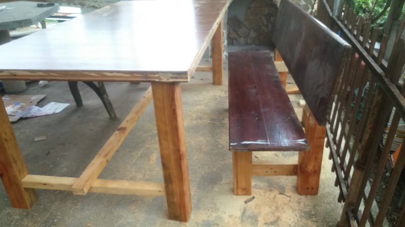

Ето и днешния резултат, пейката едната е готова, на масата остава само кант и където е необходимо лакиране.

Браво сериозно напредваш.Сложи по една дъска отстрани на царгата допърнително!
