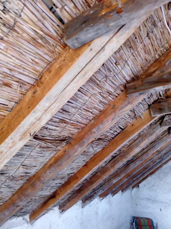

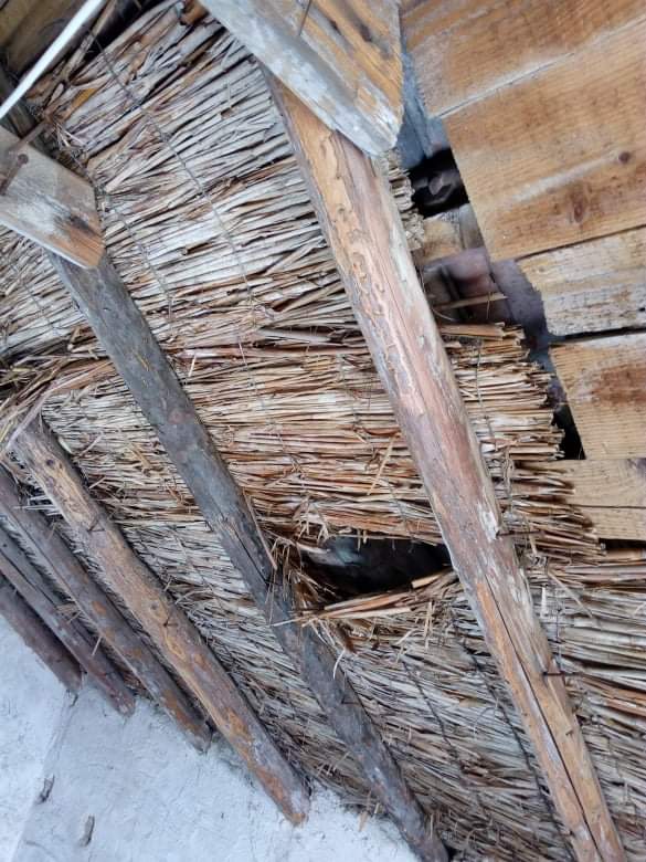

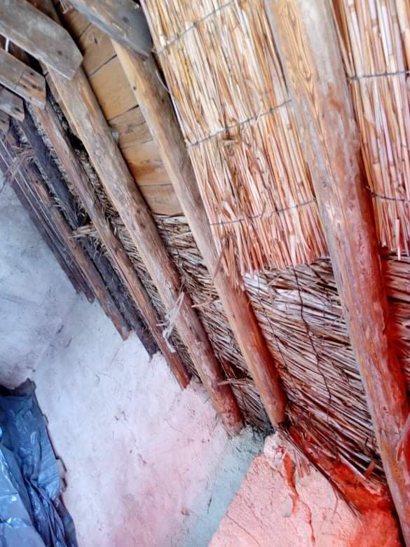

Много изчерпателен коментар. Под керемидите има дъски, които евентуално ще се махат...не знам в какво състояние са, но щом няма мембрана над тях....Качвам снимка ако говори нещо. От едната страна ще се сменят всички греди, защото са слагани каквото има и с кората. От другата страна е добре. Като се замисля, наистина е по добре с дъсчена обшивка и цената ще излезе същата, но дебелината и качеството по добре. Какви са тези снаждащи подложки? Би ли ми дал някакъв линк към правилната хидроизолация, ако ще и на лично за да не излиза като реклама? Щях да забравя да напиша, че помещението горе няма да е обитаемо, а се използва като склад. Иначе руските са с по левче на квадрат по скъпи....
