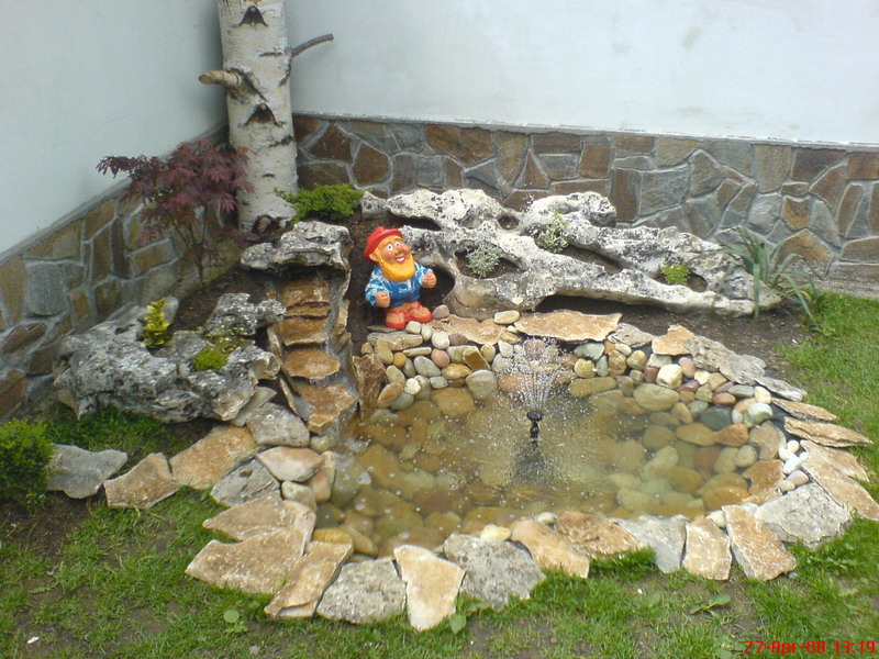

От скоро имам фонтан с водопад в двора и се сблъсках с проблема с почистването на водата. Чувал съм за някакви хапчета (препарати, химикали), които се слагат и спестяват източването на водата. В случая това дори е недостатъчно, защото отлаганията по камъните и дъното си остават. Моля ако някой има инфо да сподели, че в гугъла не открих нищо подобно.
Мисля, че обема му не е повече от 150 литра. Ето какво представлява:

spec написа:От скоро имам фонтан с водопад в двора и се сблъсках с проблема с почистването на водата. Чувал съм за някакви хапчета (препарати, химикали), които се слагат и спестяват източването на водата. В случая това дори е недостатъчно, защото отлаганията по камъните и дъното си остават. Моля ако някой има инфо да сподели, че в гугъла не открих нищо подобно.от акавариумите знам че за да не зеленясва дебита на помпата с която циркулира водата трябва да е такъв че за едн час да превърта целия обем от 3 до 5 пъти
т.е. ако обема е 150 литра ти трябва помпа 450 - 750 литра / час и е добре тази вода да минава по водопадчето - при по-голяма площ на водопадчето насищането с кислород може да успее да компенсира и по-малък дебит на помпата

Помпата ми е 2000 л/ч, но не работи постоянно. За сега не зеленясва водата, но помътнява, камъните стоят "лигави"... Бих искал да има вид като в басейн - бистра. В момента го постигам с източване - поливам си тревата и го пълня отново. Ако някой има познания да ги сподели.
