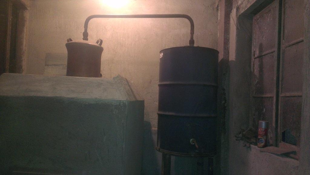

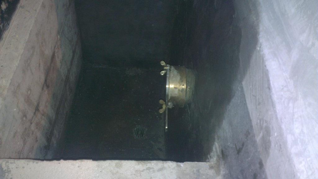

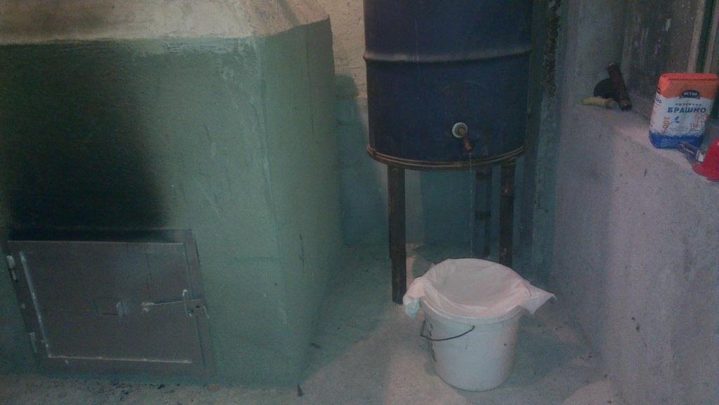

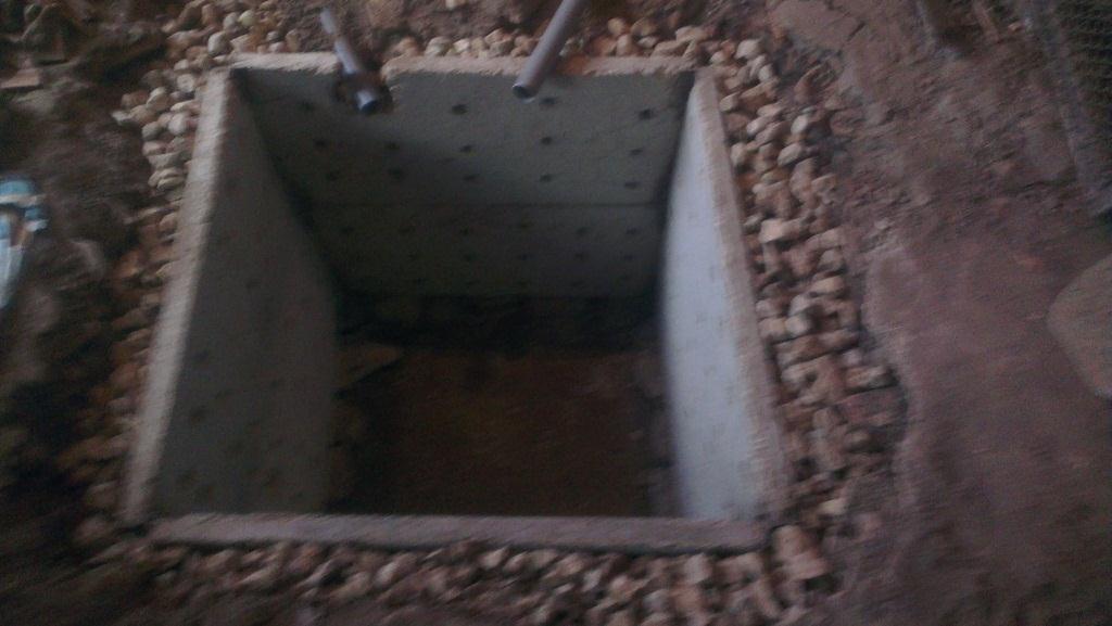

Здравейте,с малко закъснение да посъбудя темата.Бетонирах пода на "казана",сложих и един сифон.Направих с бетон ограждение на изпускатела.Сложих и там сифон,на дъното поставих кошче от перфорирана нераждаема ламарина,целта е като пусна мАтряла да се прецеди водата а по грубото да го изхвърля.Сифоните се изцеждат в направена за целта шахта.Казана е с вместимост 180 литра ,а полезната му част е около 150-160 литра.От запалването до текването на огнената течност са необходими около час и половина максимум.Ето и няколко снимки на моя кът за отдих.
ZMeyGorianin - майстор
Стабилна изработка! =D> Да си я пиеш с кеф ракийката!
SEV - специалист
При мен няма лабаво,разлабвам се след втората ракия,но там вече е друга тема :-D
