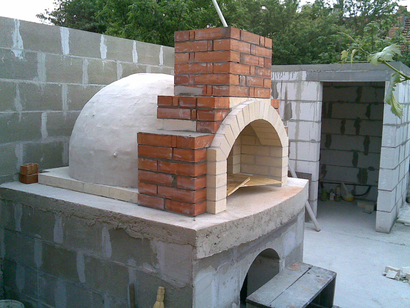

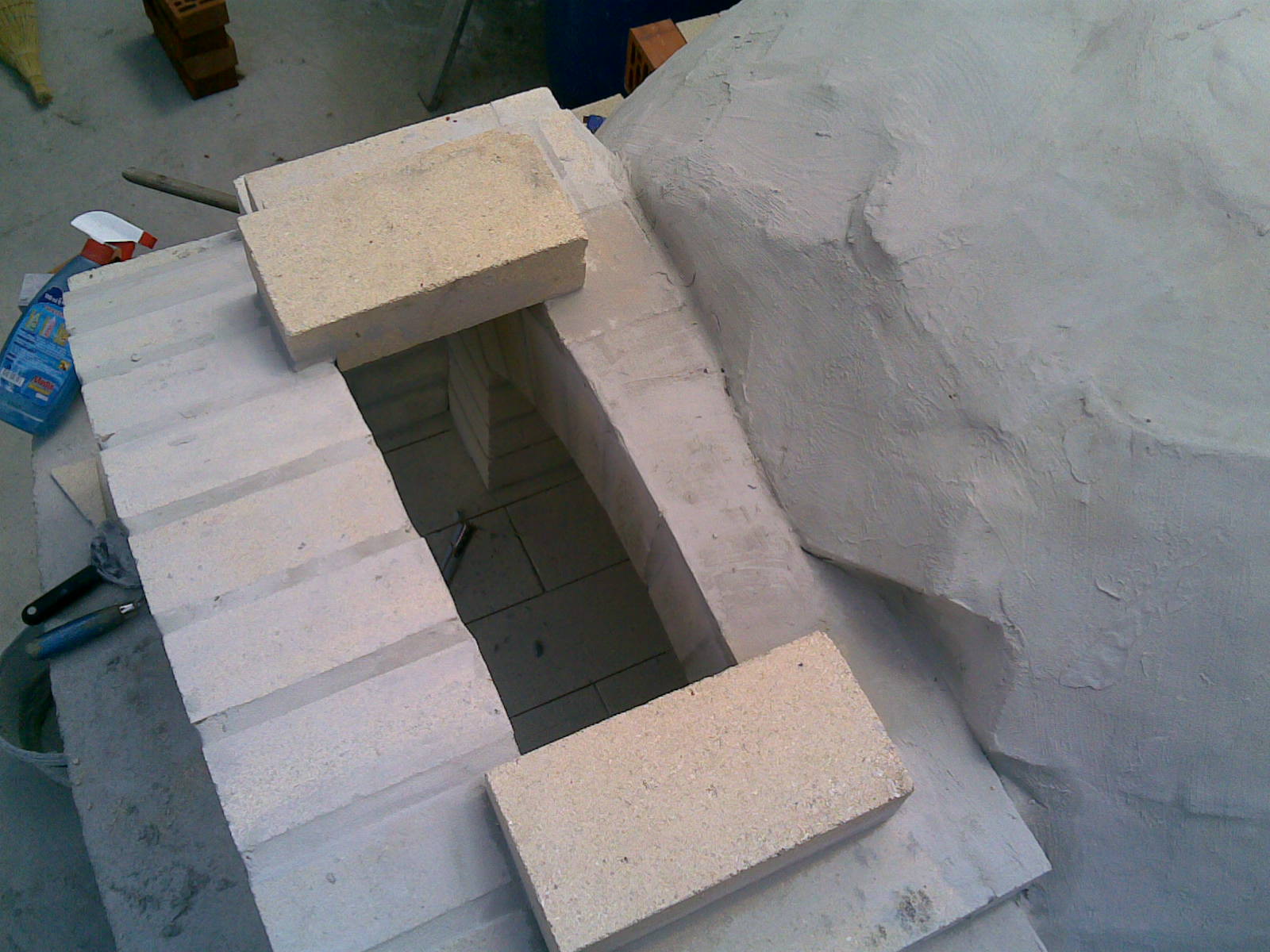

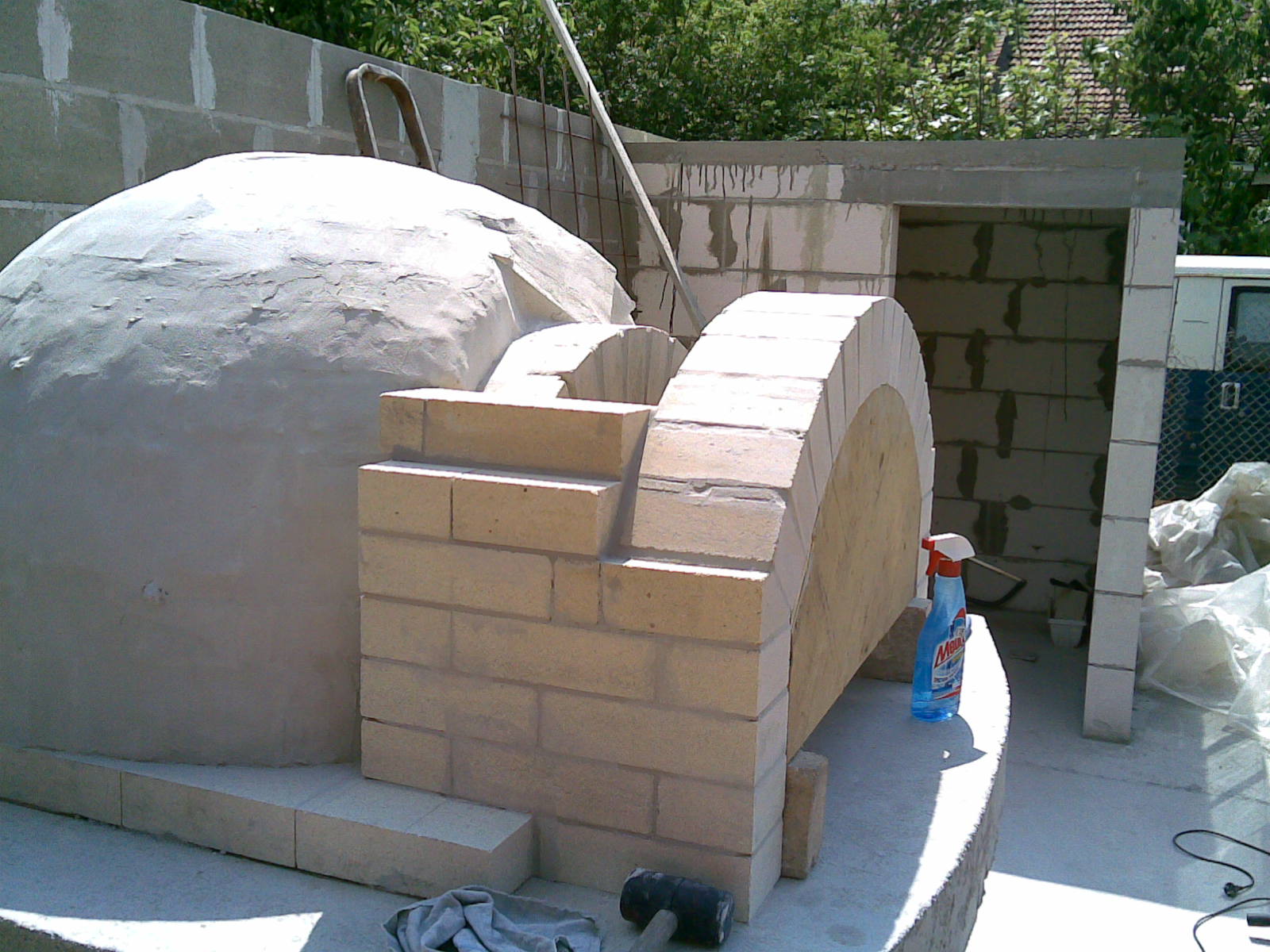

EDI написа:СТИВ, мисля си дали е правилно при кръговото зидане да остават такива големи фуги.Не е ли по-добре да режеш тухлите малко под ъгъл и да ти остава по-малко за пълнене с шамот.Я да кажат специалистите.
Стив,от ламинат ли правиш конструкцията?Много добре се е получило.batkotony, конструкцията е от един гръб на стар гардероб

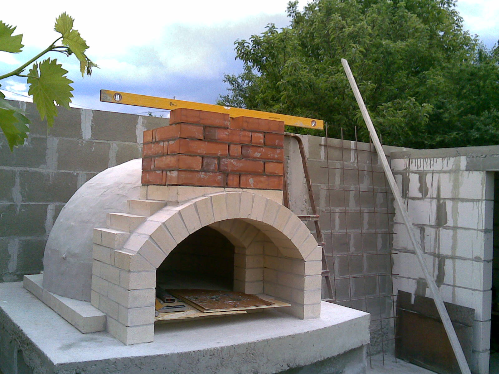

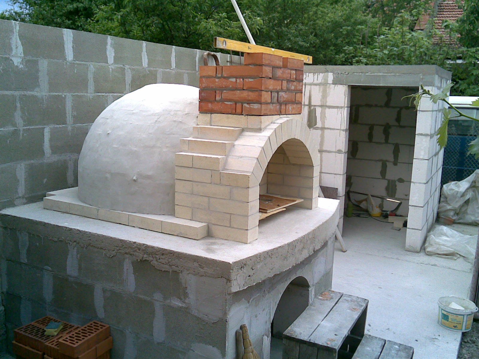

hristo_k1984, ако имаш снимки на етапа зидане на комина- по- точно иззиждане на свивката над барбекюто и от там нагоре
jekasus
- Мнения: 7831
Не мога да кажа, че съм баш-майстор на пещи, нищо че имам изградени с брат ми две фурнаджийски за 30-тина тави всяка. Но смятам, че този начин за зидане е грешен
От тази снимка се вижда приемливия за мен начин, както и фугата между тухлите трябва да е минимална
Този начин е напълно грешен за мен
Тухлата трябва да е "легнала" с тясната част към огъня.

Комбито на SEV като правих скицата, беше с идеята да се
вгради прътна метална пръчка и да се ползва и като "Оджак"
на който при нужда да се окачи гърнета,тигани на който каквото
му харесва.Той така и не се похвали с някоя снимка на печено.
Аз поне не мисля че при кръгла пещ неговия вариант на комин е удачен.
