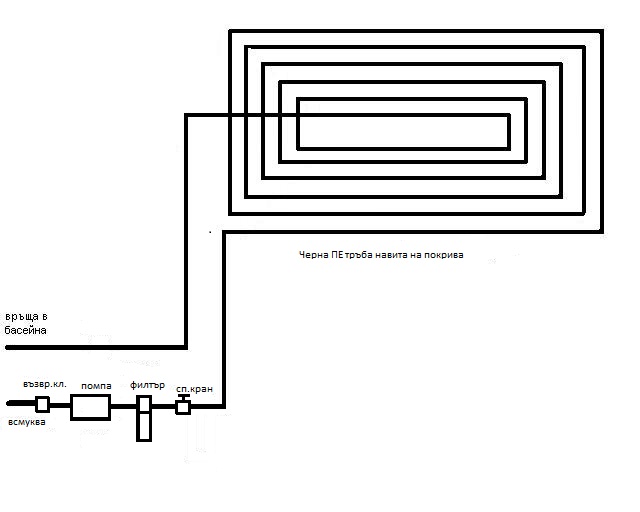

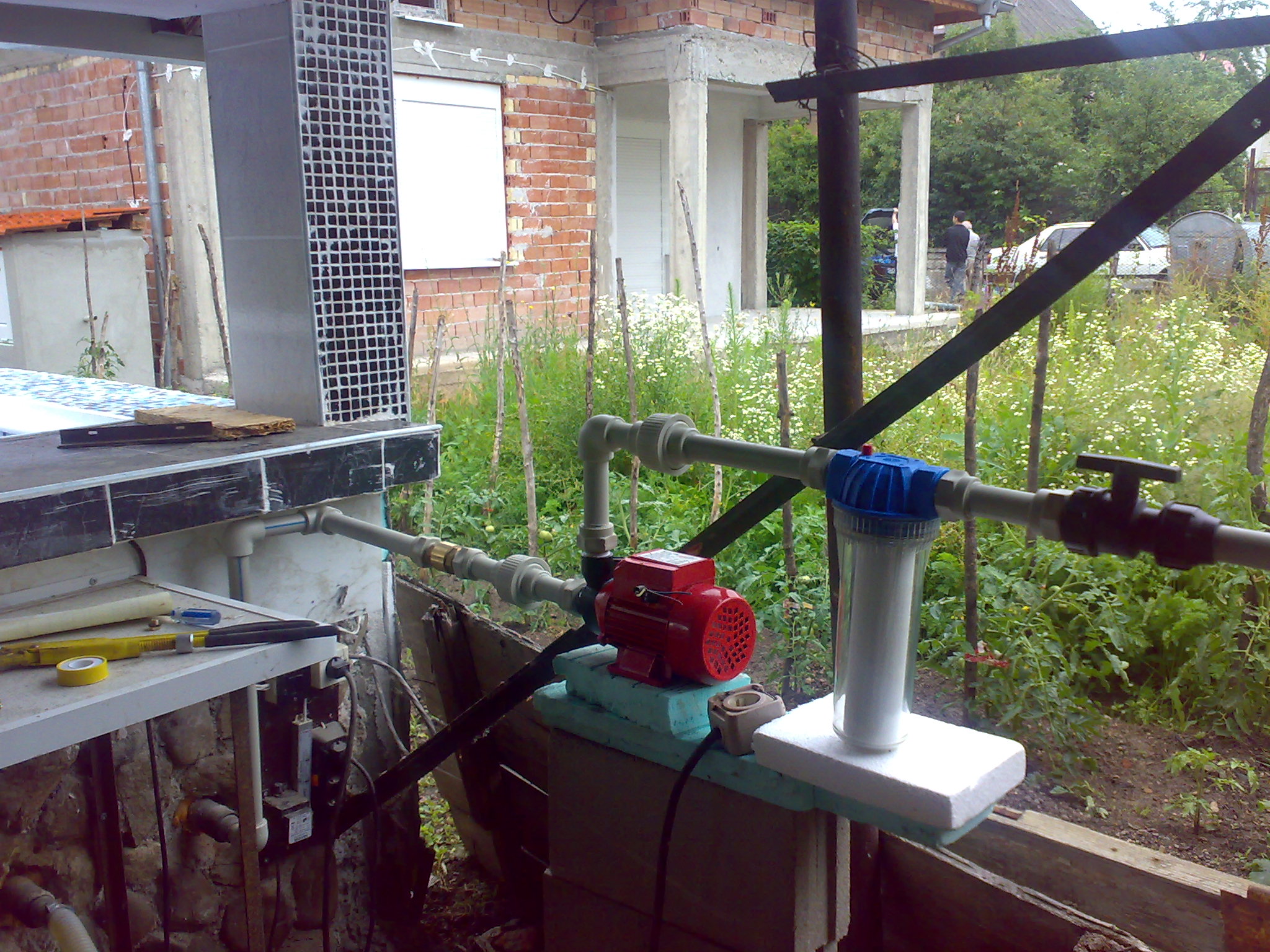

П.П.Междувременно докато вали направих филтърно-помпенно-отоплителната система
Даже работи без течове.Чакам следващото финансиране за полиетиленовата тръба и готово.Сега обаче изниква въпрос-как да закрепя тръбата на покрива?
Очаквам идеи-не бързам

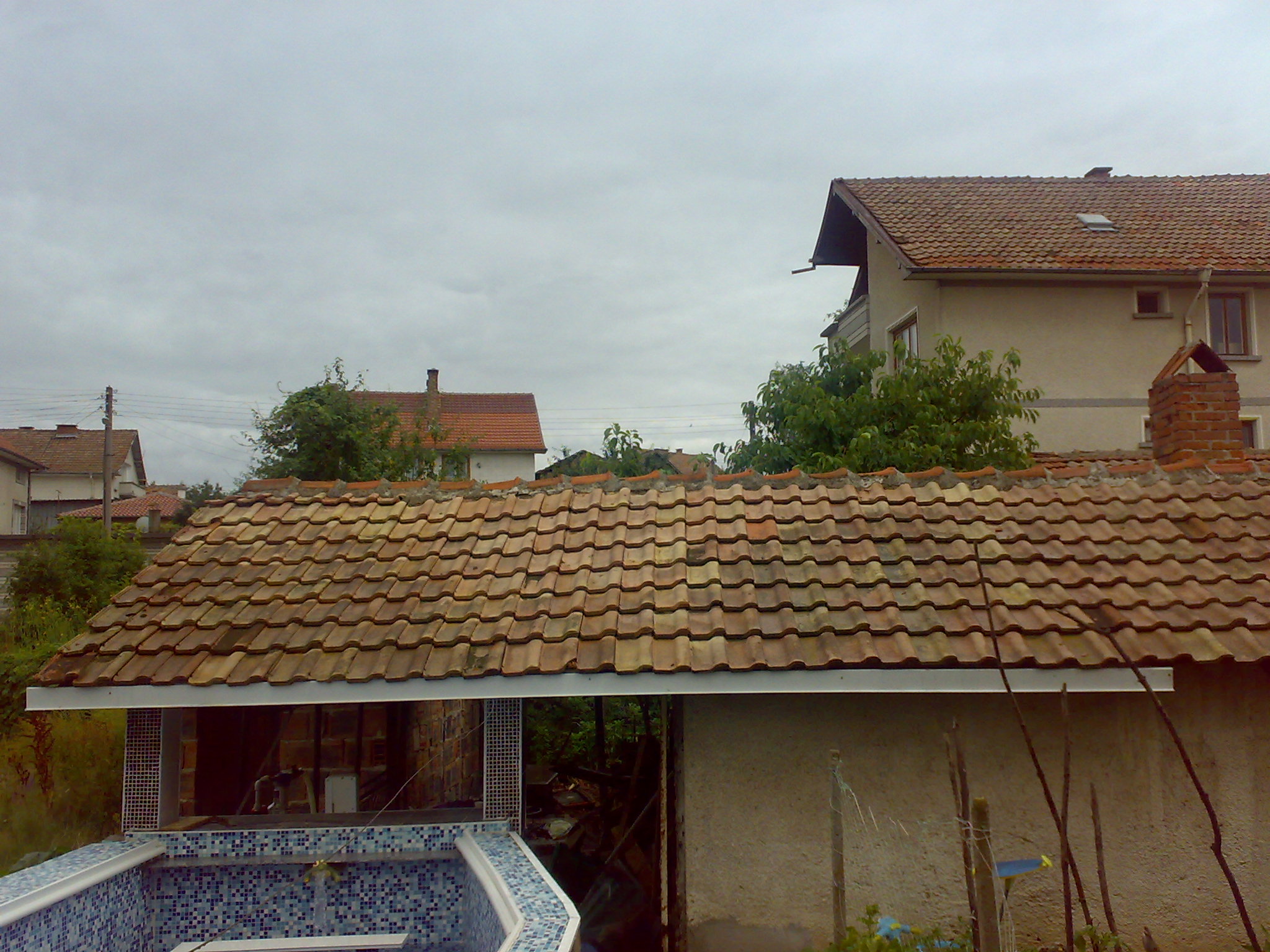

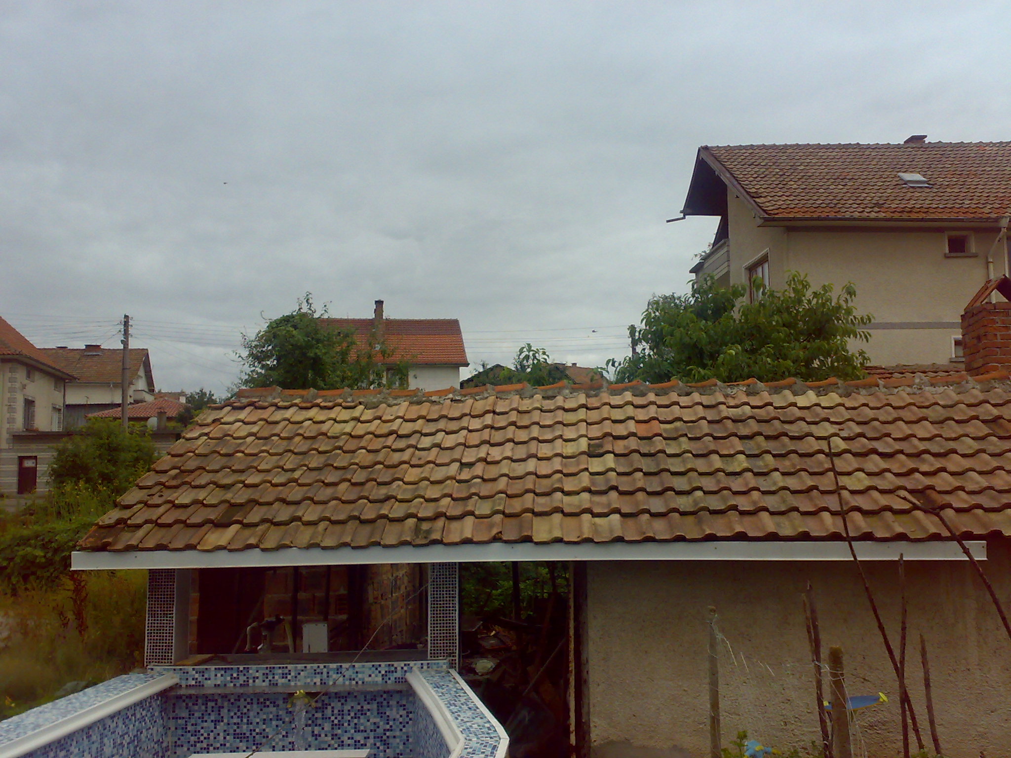

Някой спомена за метална скара ,за да не се тъпчат мн керемидите може да се навие долу на земята , и после цялата скара с навивката да се вдигне
може и да бъркам
правиш от шина едни зет кривки и ги монтираш под керемидите , като стърчи под керемидата .На тези шини закрепи после скарата .Само с какво ще закрепяш тръбата за скарата
-с миши опашки ще пригорят за 1 лято ,с медна тел ,с алуминиева или поцинкована тънка лента

_Любител написа:Какво реши за ДТЗ? Аз сега ще правя моето табло и си размишлявам.За ДТЗ нищо още не съм решил,за това следя и твоето запитване,нооооо никой нищо не казва-мълчи народа.А за тези триъгълници изобщо не се сетих.Трябва да разуча как се захващат за керемидите
Хайде,бе хора-давайте идеи.После като направя някоя глупост и пусна снимка един през друг ще се бъзикате
Ей тази ПЕ тръба трябва да я наредя на керемидите.
Направи сам.JPG (34.65 KиБ) Видяна 4125 пъти
