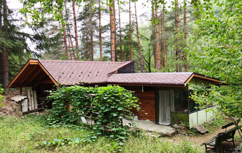

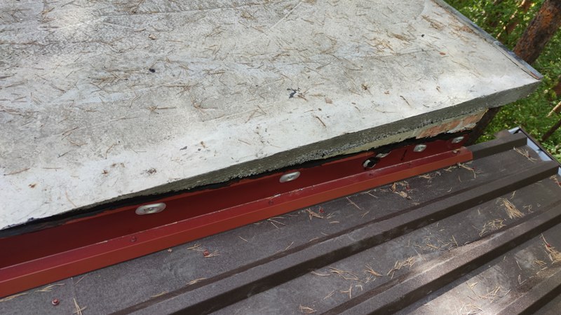

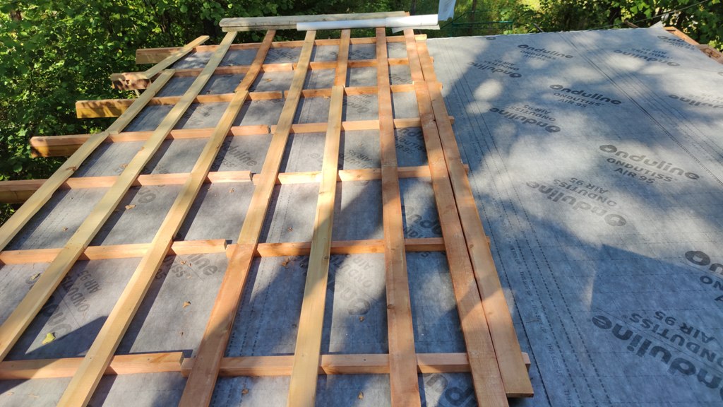

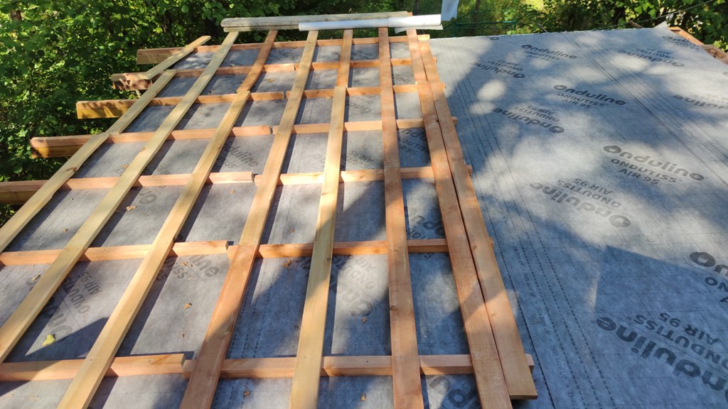

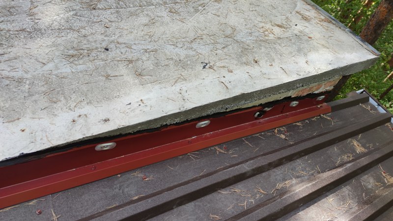

Приключих с покрива. Общо 3 седмици работа. Добре, че бях подготвил материалите предварително.

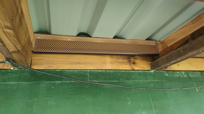

Вентилацията: докарах някакви водооткапи. Не съм пускал платното до края на стрехата и стана сложно.
Уплътнението на калкана:
Отпред вече изглежда прилично:

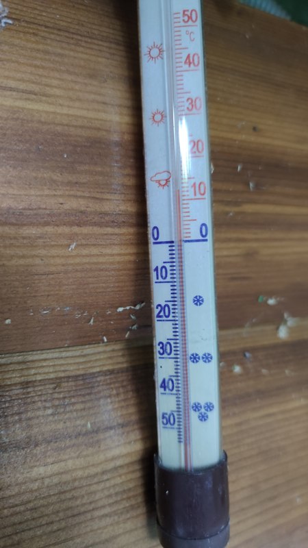

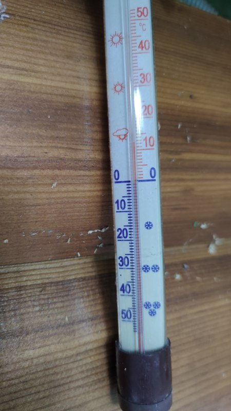

Сутрин в гората е хладно! Това е на 25 август около 9 сутринта. По обяд става 35 градуса, а тенекията е почти черна и отгоре още повече ...
Termometar 25 August 9 AM.jpg (73.49 KиБ) Видяна 5630 пъти

чет авг 29, 2024 6:41 amшоп написа:Не се вижда добре на снимката. Където е вентилационната лента, отдолу има ламарина с вулц, която стърчи два сантиметра. Платното е залепено върху ламарината. Това ми е водооткапа, който съм споменал.ср авг 28, 2024 3:36 pmkborisov написа: Не съм пускал платното до края на стрехата и стана сложно.И къде ще се оттича конденза? Върху дървената срена:-(
Това е огромна грешка според мен
шоп
- Мнения: 9924
чет авг 29, 2024 6:06 pmkborisov написа: Не се вижда добре на снимката. Където е вентилационната лента, отдолу има ламарина с вулц, която стърчи два сантиметра. Платното е залепено върху ламарината. Това ми е водооткапа, който съм споменал.Това изпълнение няма никаква логика. Сложихте олук на стрехата, но от конденза или ще ви капе във врата или ще мокри фасадата според вятъра.
А конденз под ламарината има и то сериозен на моменти.
И всичко това заради една спестена ивица с ширина 50-60-70 см мембрана.
Икономия няма, ламарина с вулц, лепило, което ще се отлепи. Аз на Ваше място бих преработил и подпъхнал мембрана за да се довърши системата.
Една ламперия или софит и всичко ще е ОК
