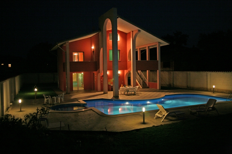

Значи-басейна е около 80 куб.м.. Оборудването е изцяло на AstralPool.
Дълбочината на детския е 0,60 м, а на големия 1,50. Има 3 скимера.
Сега малко бързам, но ако ви е интересно после ще пусна и снимки с осветлението и ще ви отговоря, ако нещо ви интересува.

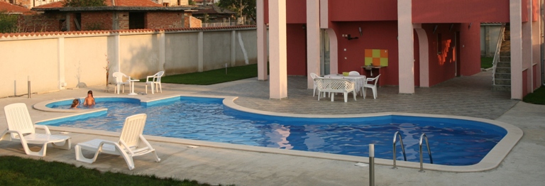

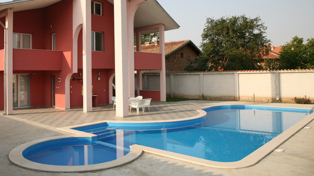

Ето още две снимки. plmko малко повече, но отделно има изкоп, бетонни работи, армиране на дъното и бордовия камък, който може да бъде изпълнен по различен начин. Тук е правен със шаблони от врачански камък, за да се запазят овалите. има и едни готови бетонни блокчета, но при тях овала не се получава. Може борда да бъде направен и от самия полипропилен. Въпрос на вкус.
Значи, предимството му е, че повърхността му е гладка и по нея не могат да полепват спорите на водораслите (тези които предизвикват зеленясването на водата), за разлика от фугите на плочките. Ако ви интересува друго нещо-на разположение съм.
