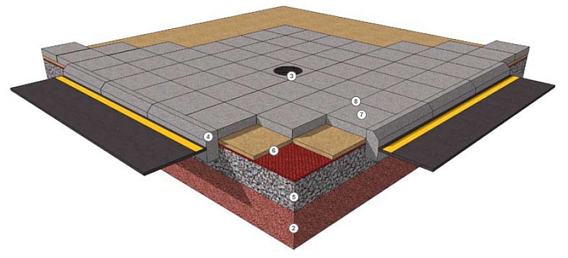

С какви павета ще го правиш, каква квадратура?
Дай малко детайли, аз мисля да издълбая доста дълбоко легло. Геотекстил, Камък, Чакъл, пясък и тогава да нареждам.

1. Информация за терена Измерване на размерите и наклоните на терена и изчисляване съответно на необходимото количество бетонови продукти Техносим и допълнителните продукти, оразмеряване и маркиране на терена, който ще се настила.
2. подготвяне на терена за настилане При сух терен – подготвяне на изкоп от 25 до 30 см, подравняване и почистване на почвения слой, трамбоване и добавяне (при необходимост) на наклон.
Важно: подравняването на терена на ниво почвен слой гарантира равномерността на настилката. Подравняването не се постига със запълване на неравностите с пясък.
3. (опция) отводняване Поставяне на отводнително тяло или на тръба, включена към централната канализация.
4. ограждане на терена Полагане на бордюрни тела и циментиране.
5. твърда основа Полагане на слой трошен камък (около 20 см), който служи както за твърда, така и за дренажна основа; прецизно подравняване и трамбоване на слоя и подготвяне за посипка със ситен пясък;
6. посипка Полага се слой фин пясък за пясъчно легло - около 3-5 см. Преди това може да се постави и допълнителна изолация от геотекстил за поддържане дренажните свойства на трошения камък. Прецизно се подравнява с дълга летва.
7. полагане Избраният бетонов продукт ....... се полага в съответната шарка и модел чрез допълнително фиксиране на продуктите с гумен чук по цялата горна повърхност,за да се захванат стабилно за дистанционерите си и да не остане въздух под тях; минималната фуга е 3-5 мм.
8. фугиране Посипване с фин фугиращ пясък за допълнително “заключване” – за 10 м² са необходими около 20 кг пясък.
9. (опция) заливане на терена с вода Oсигурява слягане на фугиращия пясък и след повторното посипване с пясък се гарантира околнчателното слягане и “ циментиране” на продуктите.

ArturDent - мерси за отговорът ти. Ако можеш да качиш и снимки живот и здраве ще е супер.
... рисуването продължава ... много пипкава работа мама му.
Сега забелязах 4е на диаграмата са дали геотекстила да се положи ВЪРХУ камъните???? Защо е така???
Не е ли по разумно да е под камъните ( изкопава се леглото, подравнява се, трамбова се и се постила геотекстила, чак тогава се насипват камъните, трамбова се и тогава пясъкът и вече бетоновите изделия) - по-този начин пръстта не се смесва с камъните,геотекстила я отделя но позволява на водата да си минава. Щом не се смесва пръстта с камъните, слоят от камъни не се затлачва и никаква пръст не прониква и не го отслабва така с времето. Греша ли или ????

да съгласен съм, но пък не затлачва ли пръстта повече?
... все пак мисля да го направя евентуално по схемата. Видях един топ геотекстил на доста сериозна компания производител на почти еднаква с бг геотекстил от Арбанаси - дали имат огромна разлика обаче в качеството? БГ геотекстилът дали ще отстъпва много ?
