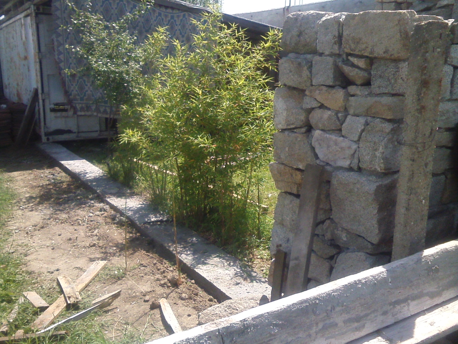

Badves отдавна следя твоята тема и ти се възхищавам на упоритостта и майсторското изпълнение.Това което си направил е респектиращо .Браво !

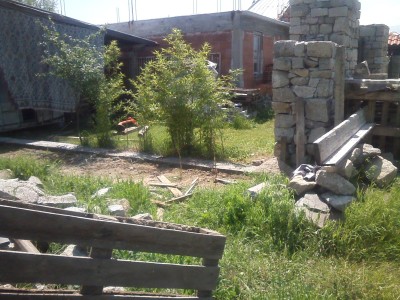

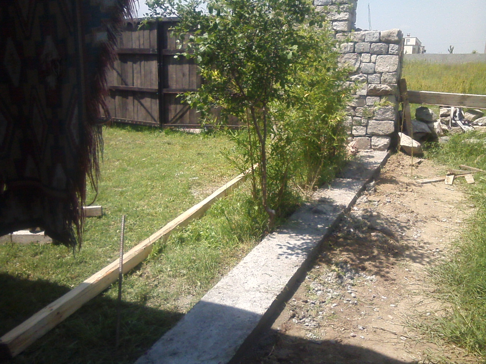

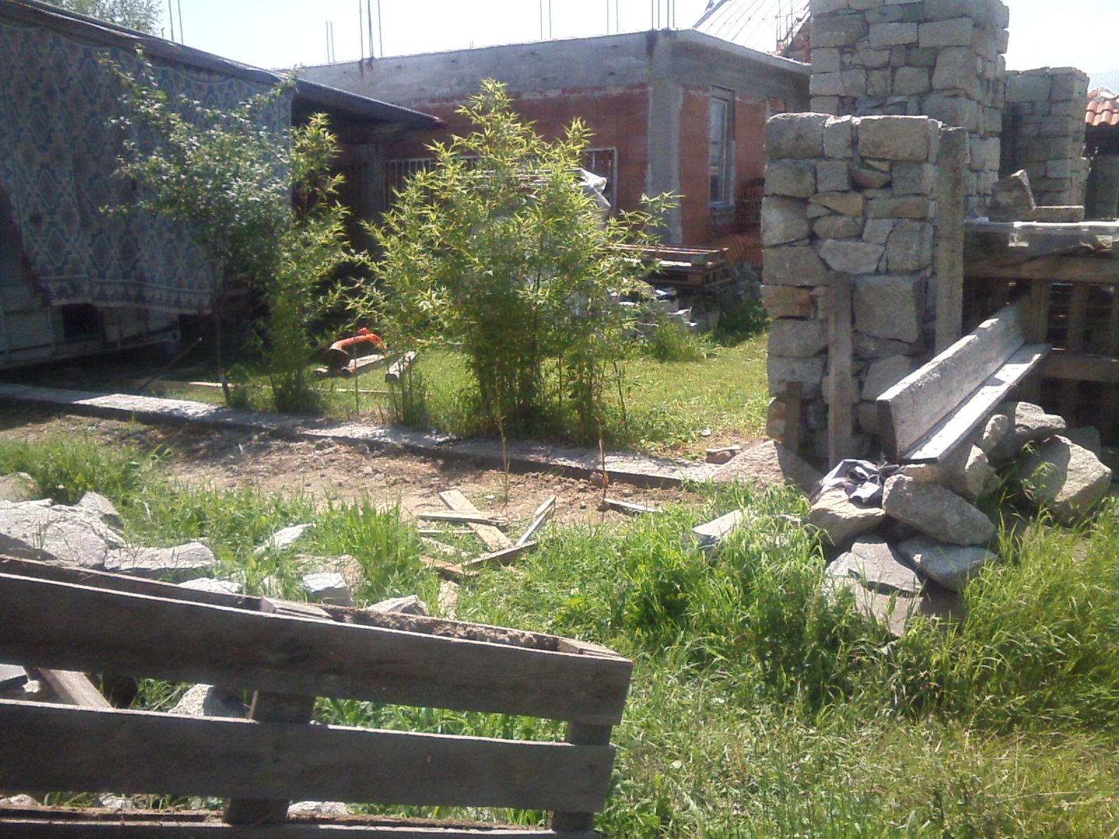

Та, най после се престраших да ти задам няколко въпроса:
Преди това да кажа че имам съвсем малък опит с камъка(Около 20 квадрата).
Значи, колко широка и дълбока ти е бетоновата основа под зида?

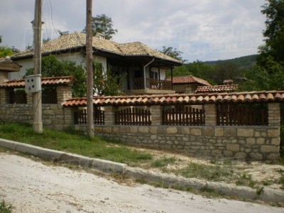

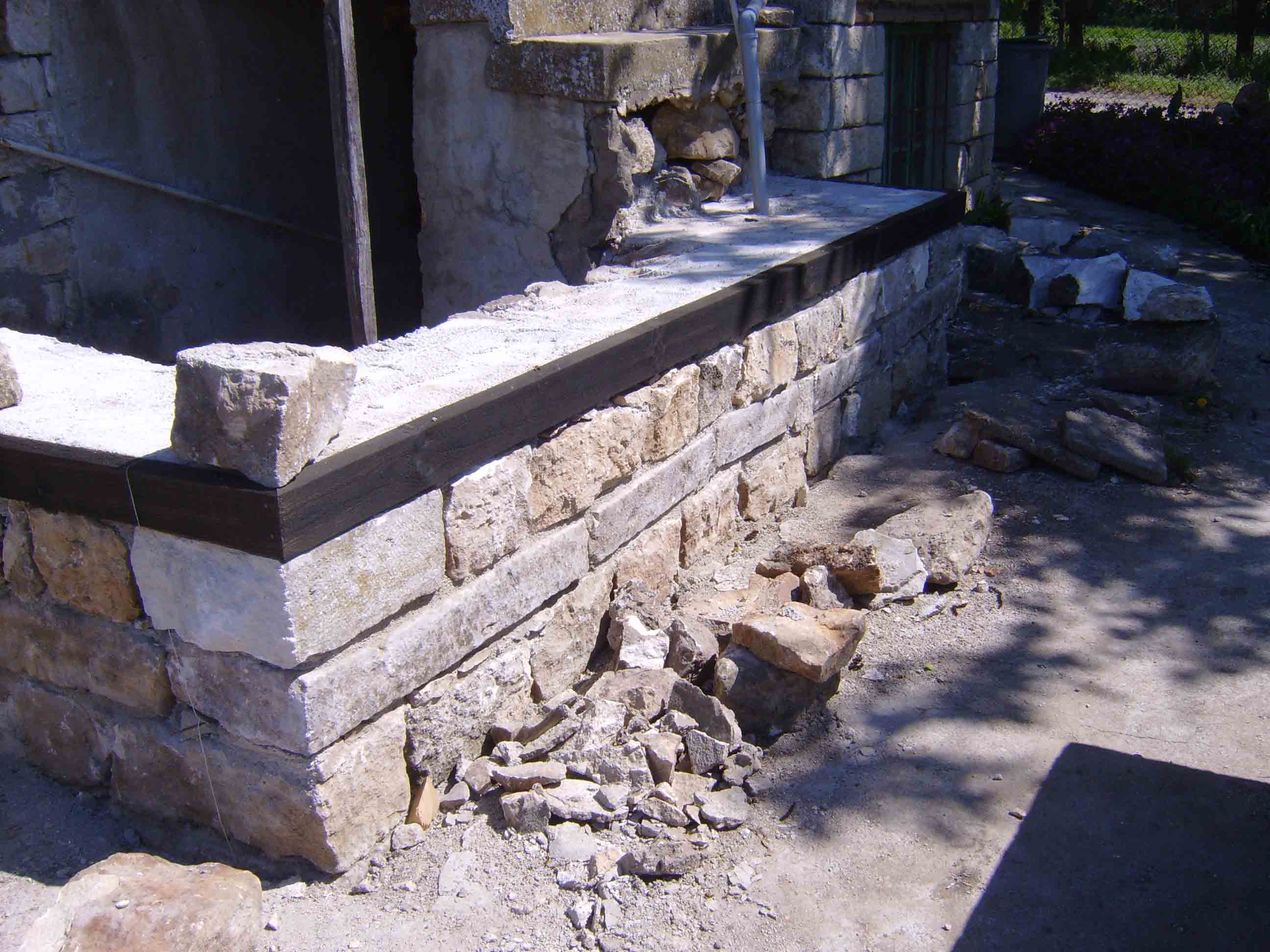

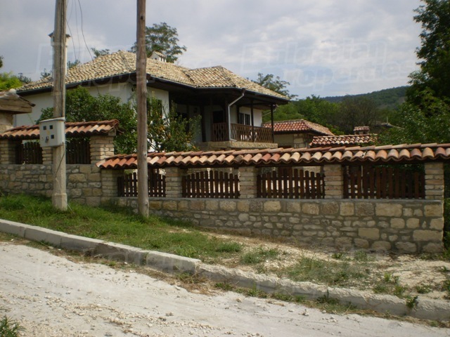

Възможно ли е зидането на еднолицева зидария ?Целта ми е да спестя камък .Знам че, зависи и от камъка . Той при мен и дефицит.Ще зидам с цимент,каменно брашно и пясък.Как мислиш ще
стане ли?Дай някаква идея .

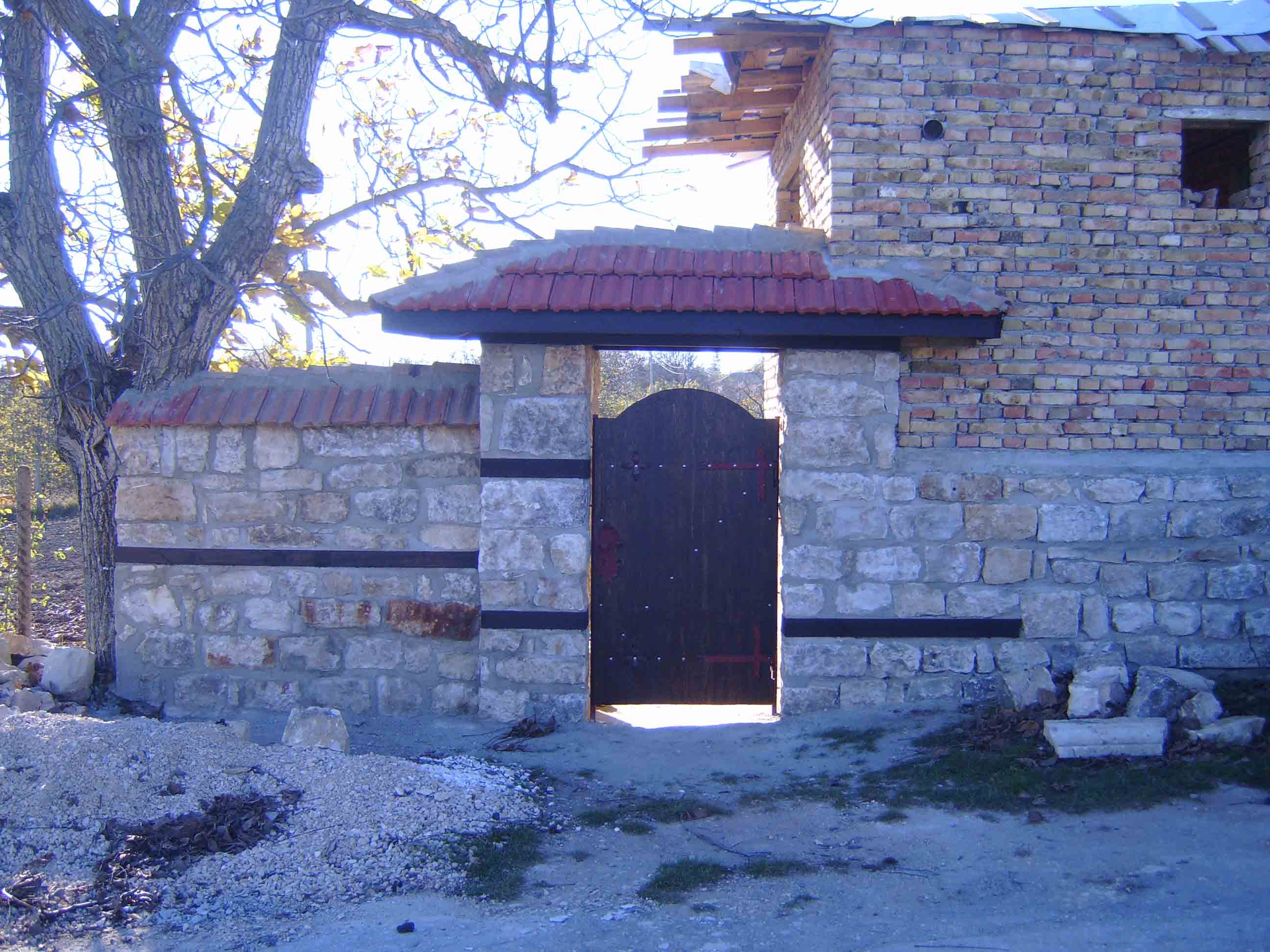

Ще се опитам да наподобява това:

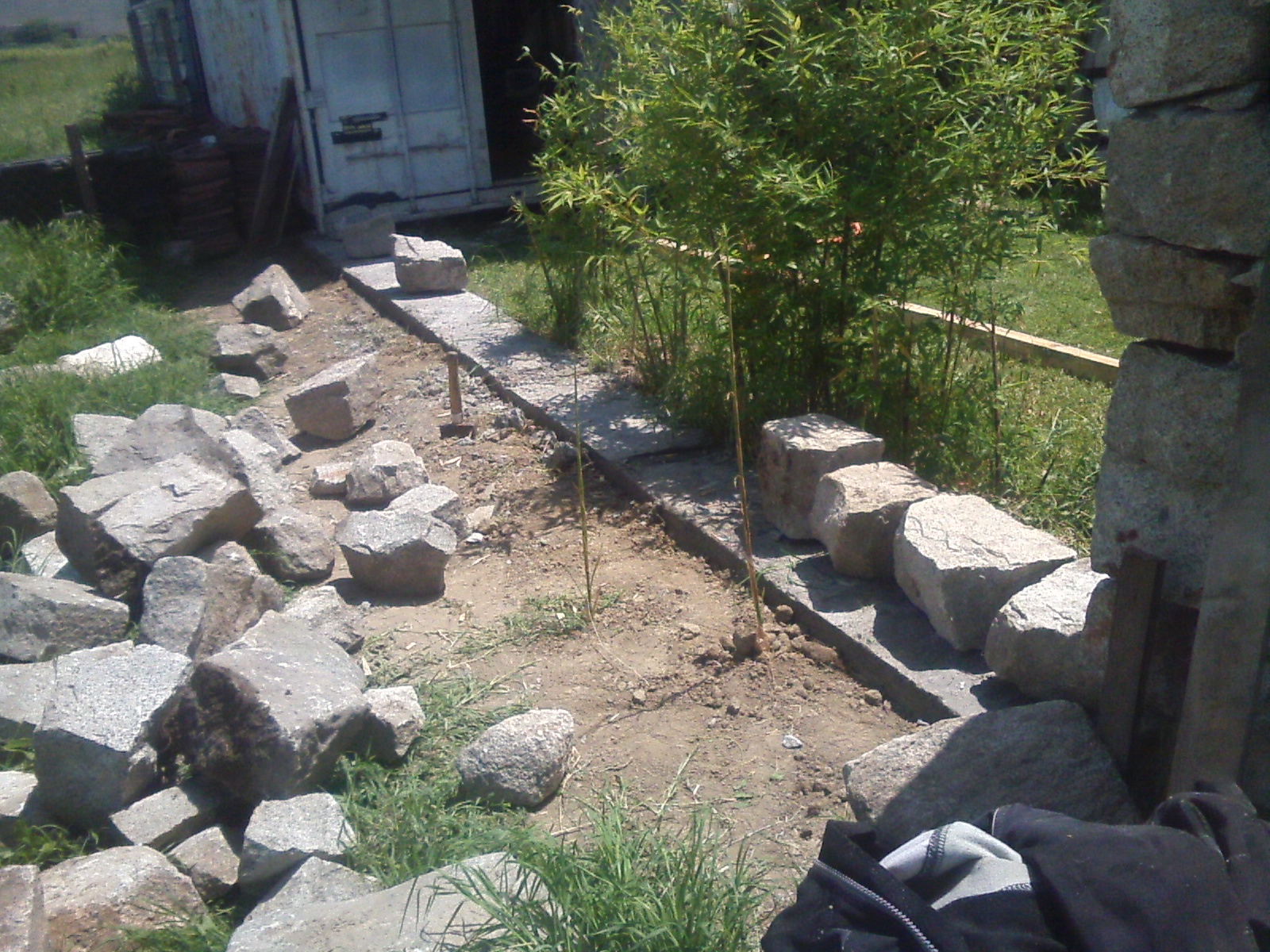

Стефане здравей.
И двете страни са видими.Моите камъни са с приблизителни размери 20/40/30 и имат по три лица Казвам приблизителни размери,не са като газобетони блокчета де.
Целта е отвън да изглежда като на снимката.
Какво значи да заливам, кофраж ли имаш в предвид?
Мислех да си го сортирам че,да имам редове с еднаква височина.
Ако редя ред и изчаквам да изсъхне няма ли да стане всичко на всичко ще бъдат 4 реда.
Ще опитам и отвътре да слагам по малки камъчета (без претенции за редове).
.Въпроса е да не става повече от 30-35 см.

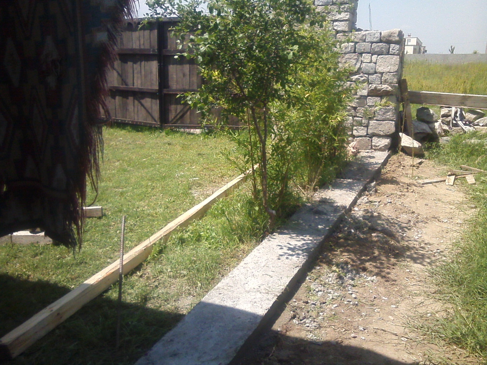

Нещо таково отгоре гледано:Лицето от ляво.

Под заливане имам предвид пълнежа м-у двете страни.
При тебе явно си е двулицева стена, и няма как да избягаш от това.
Камъни с по 3 лица са нещо прекрасно, защото има и такива дето нямат и нито едно
Правиш ред-два отвътре и отвън, в зависимост от височината на камъните, и след това запълваш междината с филцов разтвор и негодни камъни. И после качваш следващи редове.
И не се жали цимента.
П.п/ Оф, чак сега видях картинката. Тия 30 см. как ми малеят за каменен зид. Даже като гледам картината, казвам твърдо не. Ама знам ли, да споделят и други хора...

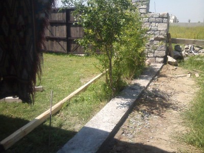

badves
- Мнения: 167

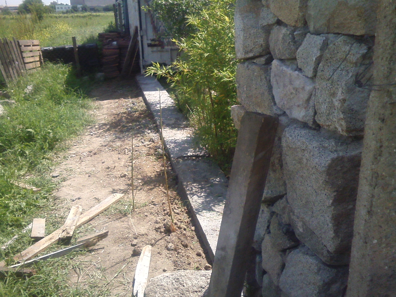

Моя сьвет е поне 0;50см да е широк зида а на колоните 0;80см.основи 0.80 дълбочина за тази ограда с отворите ти трябва много хубав камък защото имаш много ъгли а там се слагат камъни с 4 лица .Иначе няма никва философия пясък цемент 1:1 първия ред слагаш наи големите камъни на горе по малките преди да почнеш си ги сортираш за ъглите наи хубавите и наи важното да се застъпват като тухли.
ivouz
- Мнения: 680
Те на тая ограда която съм показал (първата снимка)колонките са тухла единичка и аз така смятам да ги правя само че, ще бъдат измазани.
Камъка не стига че,не ми е достатъчен трябва и да е хубав.Ще трябва май да се бръкна за още.
60 лв. кубика ,превоз,хора бута ме дяволчето да мина на вариант блокчета.Още малко ще по-
мисля!
Благодаря за отговорите!
