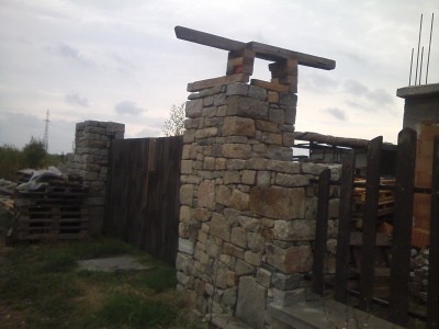

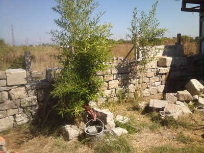

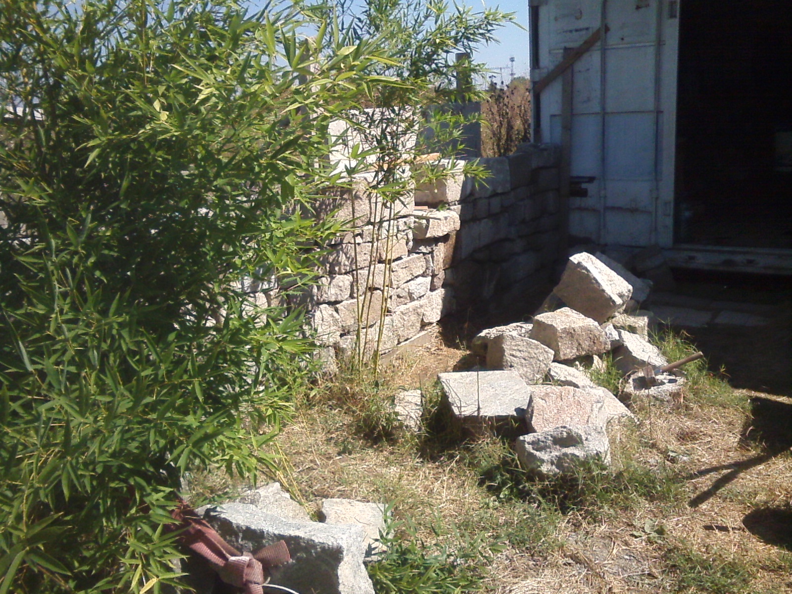

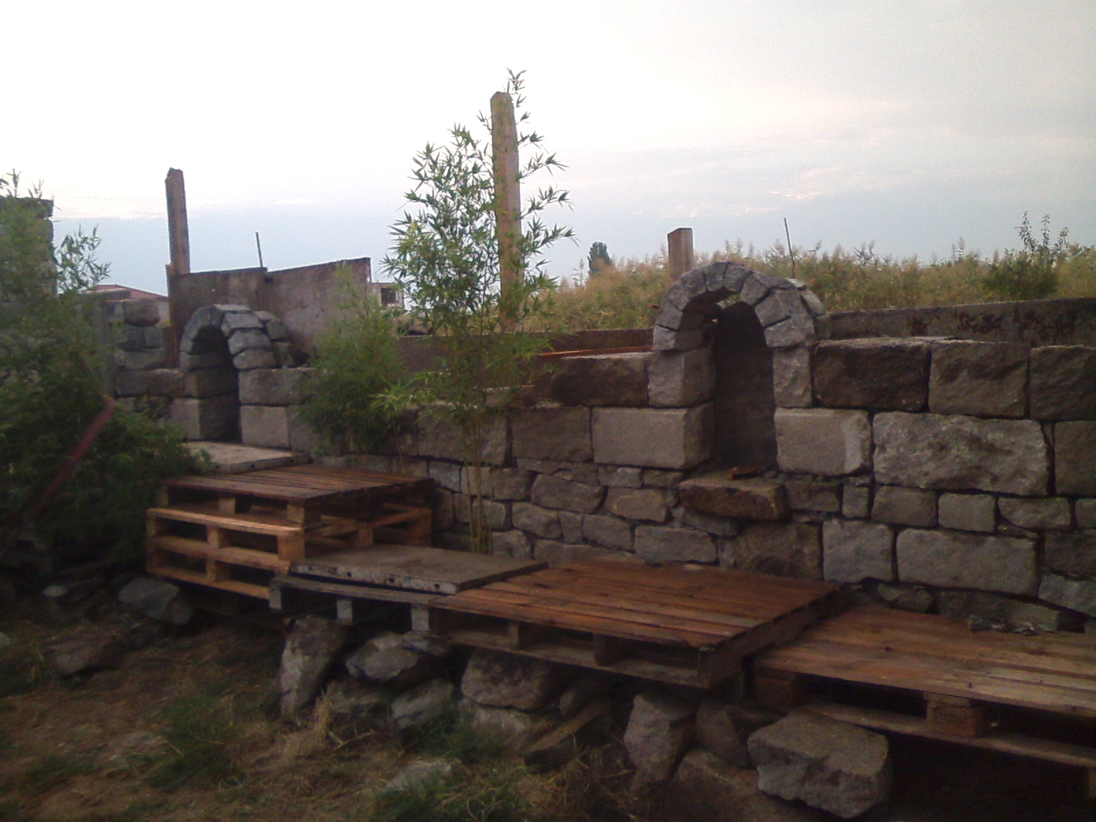

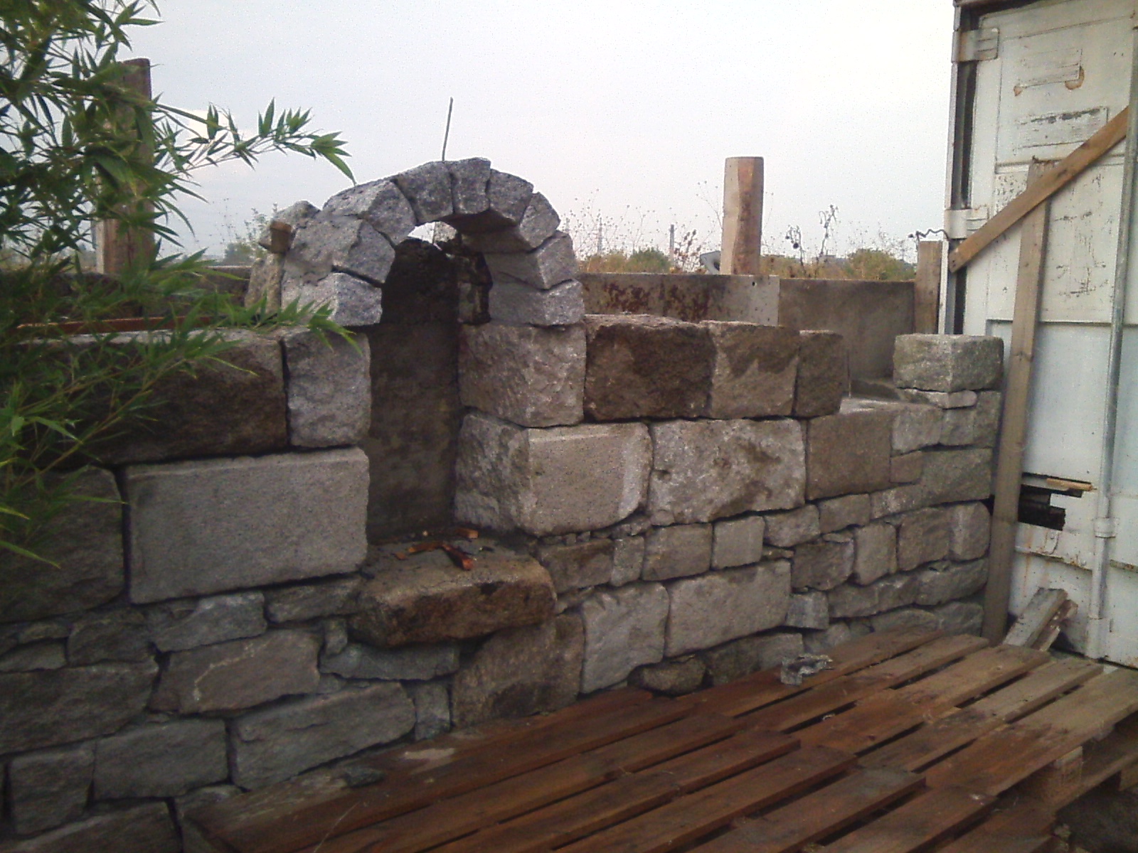

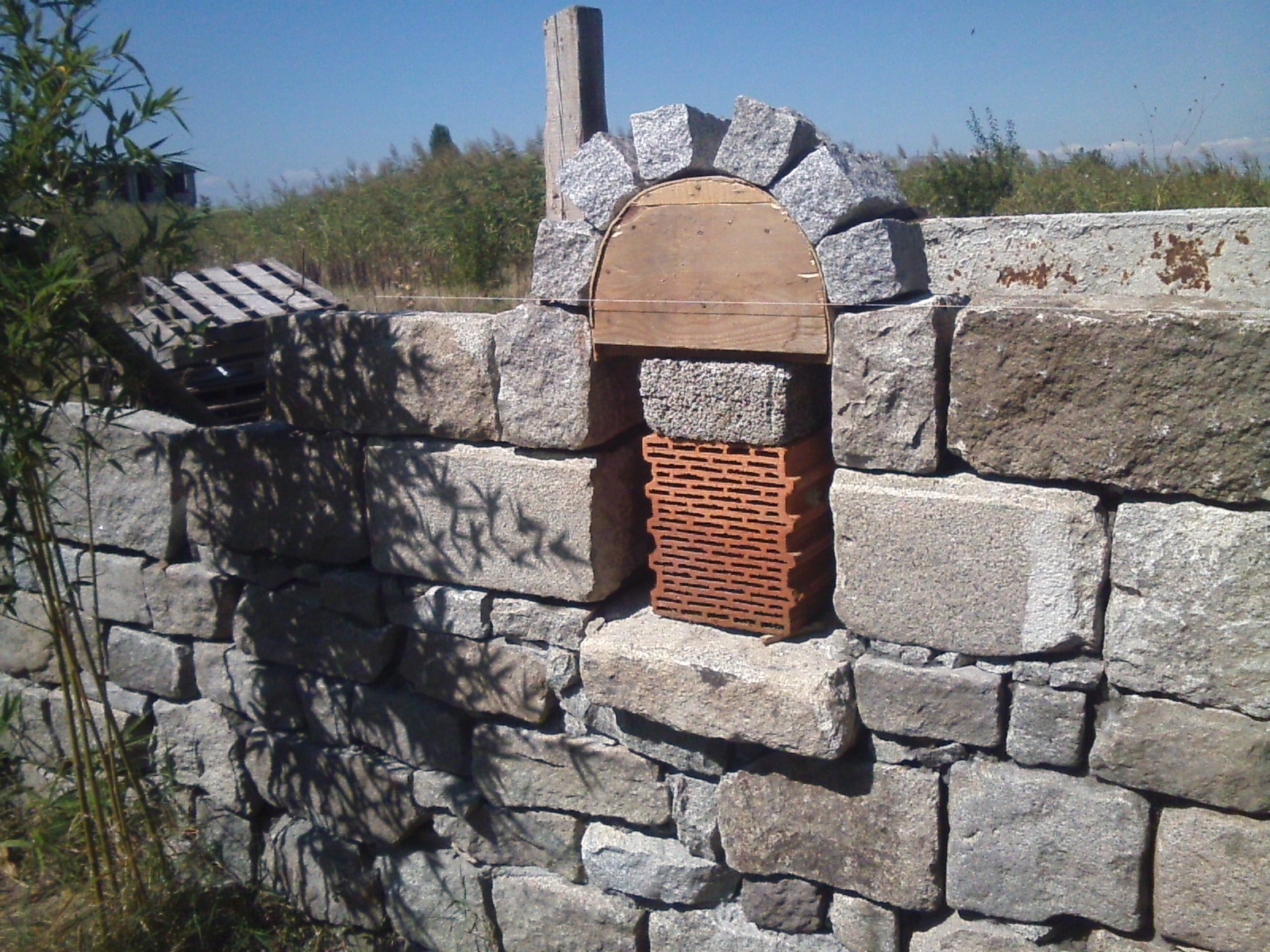

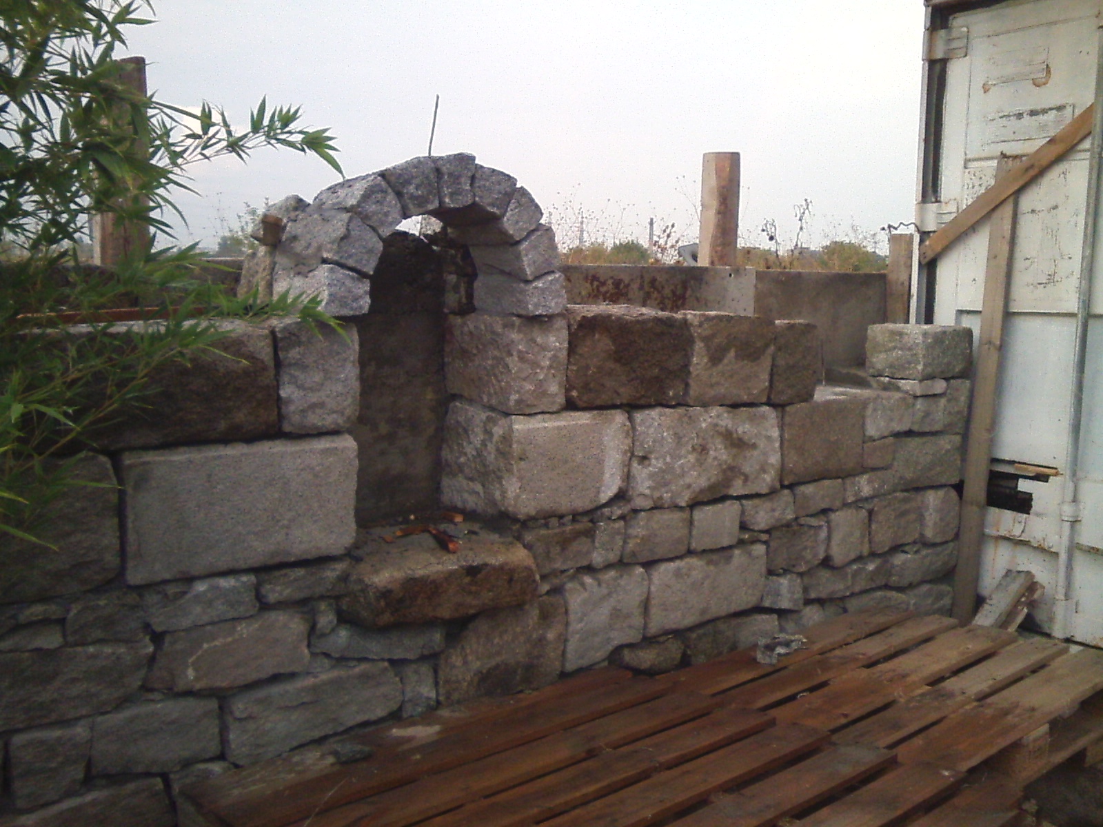

Това което си мисля, но все пак, може и аз да не съм прав.
Тия вертикални колони.
Наблюденията ми до сега са, че зидове се разпадат няка си по хоризонтала, свличат се.
Все си мисля, че хоризонтална армировка, би била по-удачна, и когато зидам я правя така. Нищо особенно, просто по някоя пръчка хоризонтално в пълнежа, през 20-тина см. на височина. Нещо като поясно укрепване. То така са и оградите с дървени елементи, едно да изравняват и разпределят товара на камъните, и второ да ги крепят от разпад. Там има обаче и напречници, които свързват предна задна.
Та това ми е идеята. Иначе и колоните ще го укрепят, но не знам до колко ще има сми.
И нещо друго. Трудно ще се види бетонна стена с такава дължина, без пукнатини. След време всичко подава повече или по-малко. камо ли стена от големи камъни, само че по-трудно ще се видят пукнатините. Затова направи зида на сегменти. През 3-4м. остави вертикални фуги без спойка м-у 2 съседни камъка. може и да не са идеално прави, а да се водят по камъните. Също прекъсни и връзката м-у пълнежа.
И си сортирай предваритено камъка, и за пълнеж и основа остави само наистина това което за нищо не става. А хубавия камък, макар и с 1 лице, го пази, защотото никога не е достатъчен
