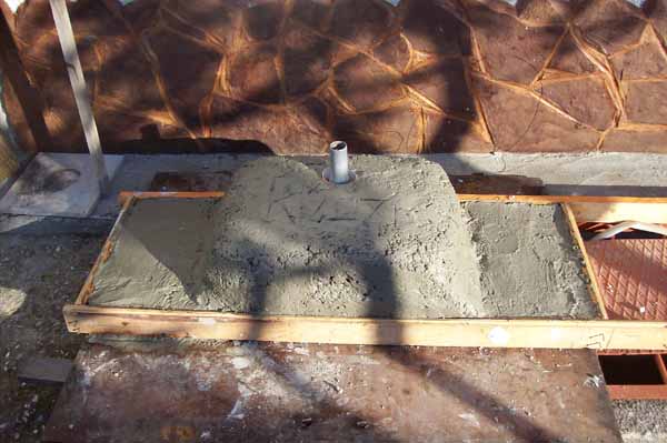

Предварително се извинявам за елементарните въпроси, но компетентността не отговаря на любопитството ми.
1) Има ли някаква особеност при бъркането на бетона. На село коритото на чешмата е по-старо от дядо ми, а не се е отронила и троха от него. Дали има тайна добавка в рецепта или е необходимо просто повече цимент ? И като цяло какво се слага за якост на отливката ?
2) Възможно ли едно корито да се сглоби от отделни изляти панелчета или трябва да се излее наведнъж с един кофраж ?
3) Ако един ден се стигне и до естетическо оформление на мивката с какво може да се измаже, което хем да е здраво а и да й придаде добър вид ?
4) Веднъж излята мивката с какъв инструмент може да й се изшлайфат ъглите, ако искаме по-заоблени форми ?
romanpm
- Мнения: 1211

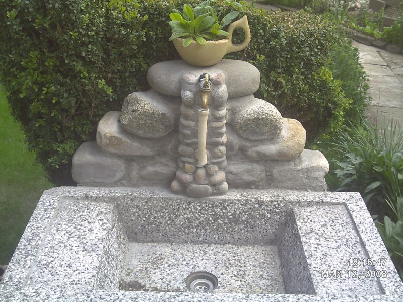

Няма нищо особенно в бетона , пясък , цимент /повечко/, нямах чакъл и ползвах едра мозайка и арматура -телове и 6 мм желязо . Хубаво е да е монолитно все пак това си е тежест за да не се пукне , вътре може да е с разни издържливи материали мозайка керамика или готова мивка като моята . Не знам за кои ъгли става въпрос , ако е отвън може с ъглошлайф и диск за неметал , а вътре с абразив , шмиргел

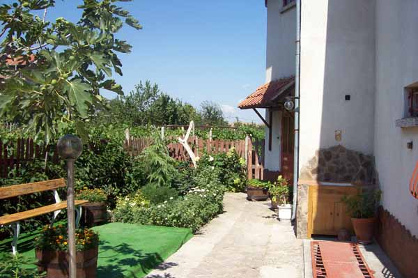

Eто една идея за непретенциозна селска чешма. Конструкцията е от тухли, коритото е лято на място, плотовете са мрамор. Облицовка- от останал гранитогрес. Тръбите са полипропилен поставен в изолация от "Армафлекс"-останала ми от парното. Зимата кранчето замръзва, но вече трета година няма спукани тръби.
