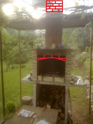

Батка, батка, батенце :-D , сто човека ти казват- намали сечението на отвора на ББК-то и дай още малко височина на комина. Свода може да го направиш с шина 40,50х 4 мм като я пъхнеш в страничните зидчета и отгоре запълниш с тухли. Те така
01062013123 (1).jpg (38.88 KиБ) Видяна 3670 пъти
Тъкмо ще стане по- ниско и няма да ти влиза в очите :partyman:

stiv1961 - майстор
Сечението на отвора на комина трябва да е около 7 пъти по- малко от сечението на отвора на ББК-то. Напр. ако отвора на ББК-то е 600х500 мм, комина трябва да е със сечение 43000 мм2 или 21х20 см.( приблизително) :)

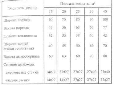

EDI - майстор
Ето от един руски сайт, разни размери.Не е точно барбекю, но върши работа.Не знам дали не съм го качвал.
