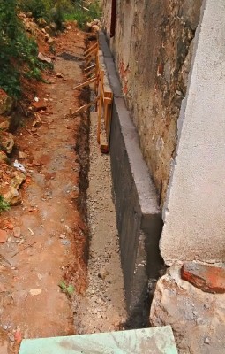

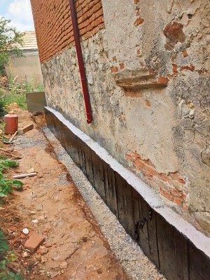

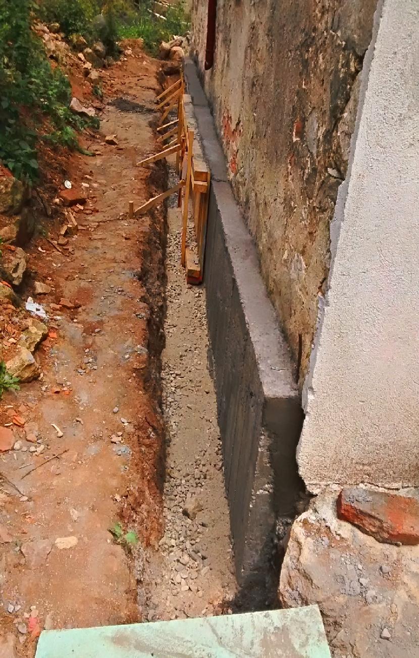

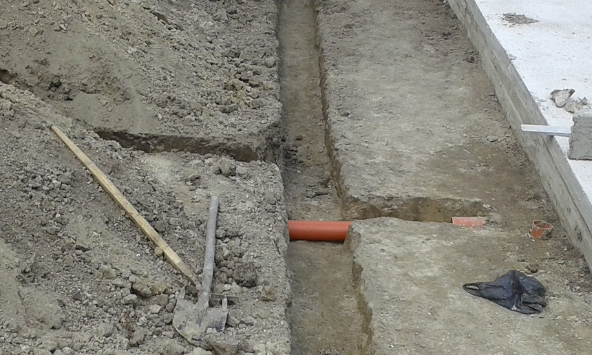

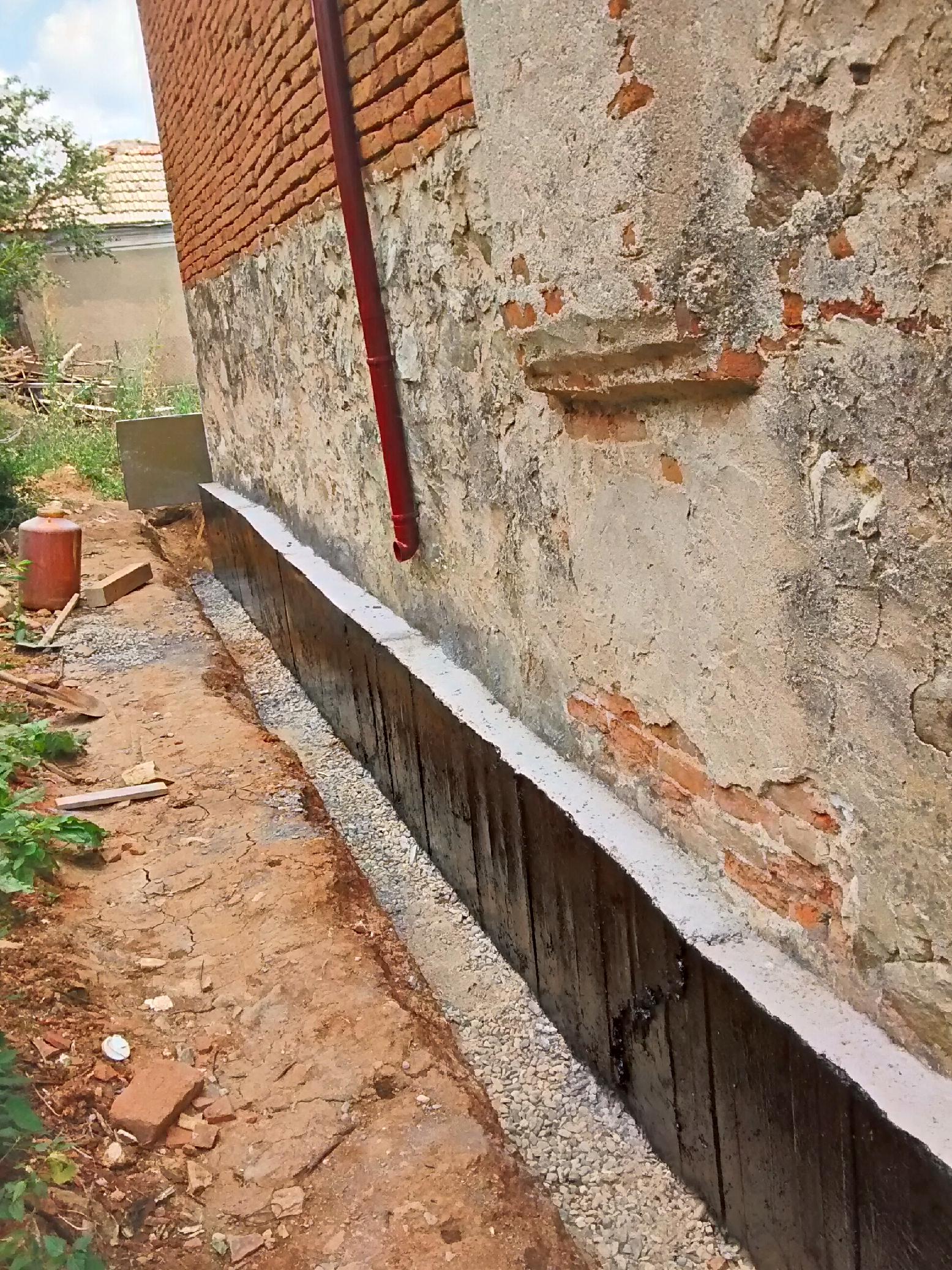

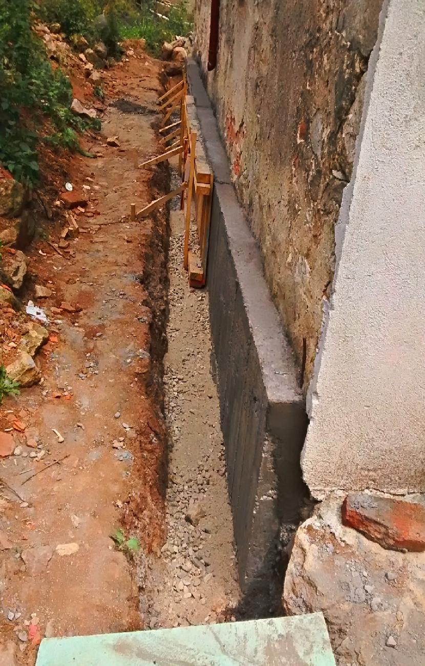

така.. до тук добутахме "проекта" ( то вече било модерно така да се казва)
Честно казано - малко се улях с дебелината, ама прецених, че с мрежата и разните пръти много тясният кофраж ще ми изиграе лоша шега, що се отнася за уплътняването.. така или иначе стана малко по-крив, но по-дебел... сега малко мазана хидроизолация и по плана...

ivouz написа:С нищо не си се улял ,даже аз бих я направил по дебела (щото съм кух).Сега изчакай хубаво да изсъхне и пак така се улей с хидроизолацията .Успех!E, прекалено би станало.. то направо би заприличало на укрепване на основи, което , теоретично уж не се налага.... а всички знаят, че максимата " с Топ по врабче" гълта излишни сили и средства...

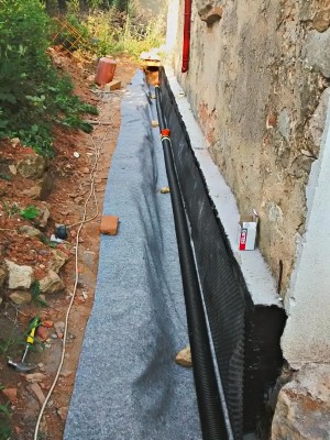

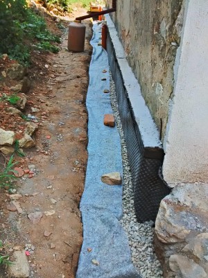

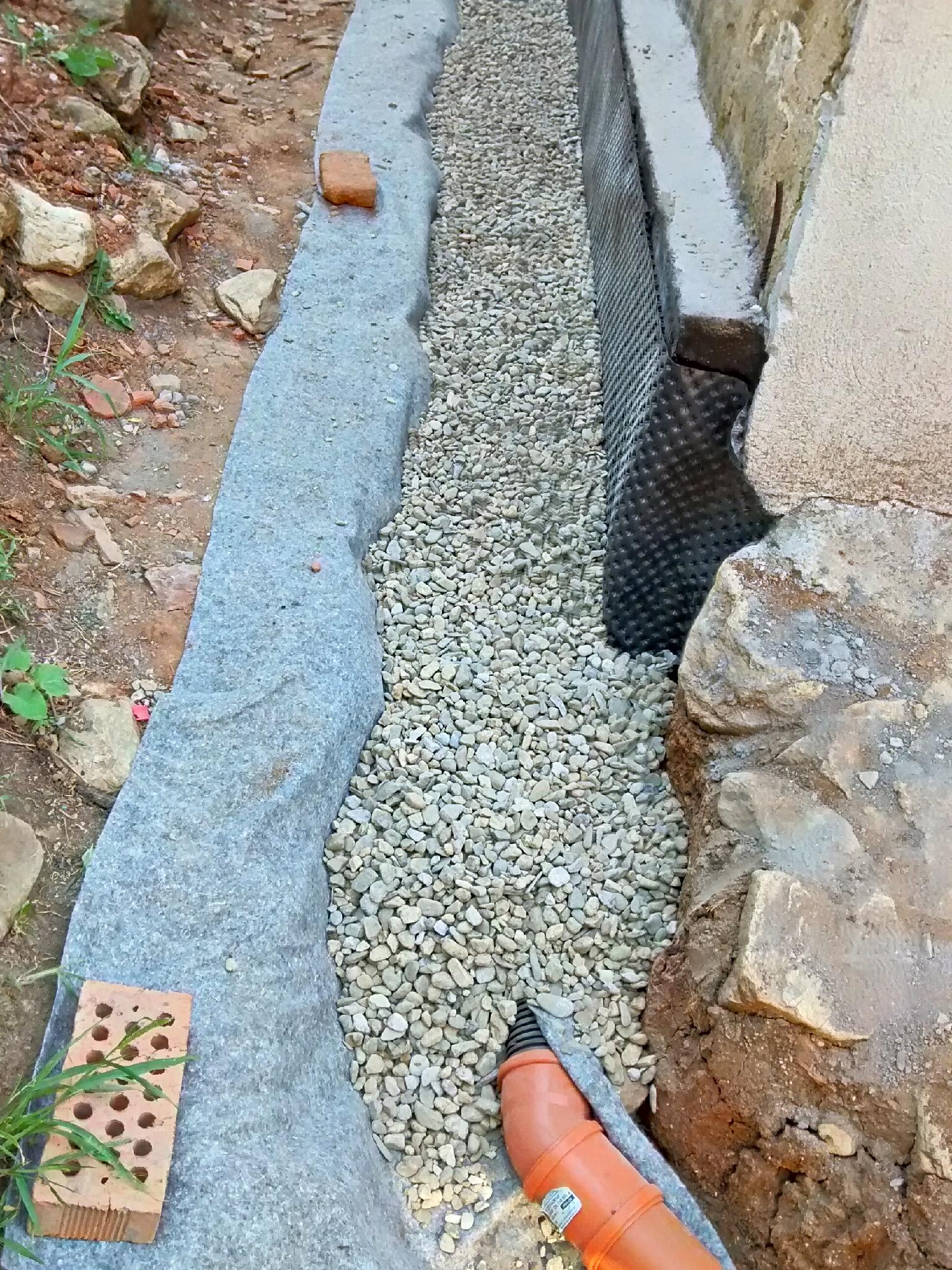

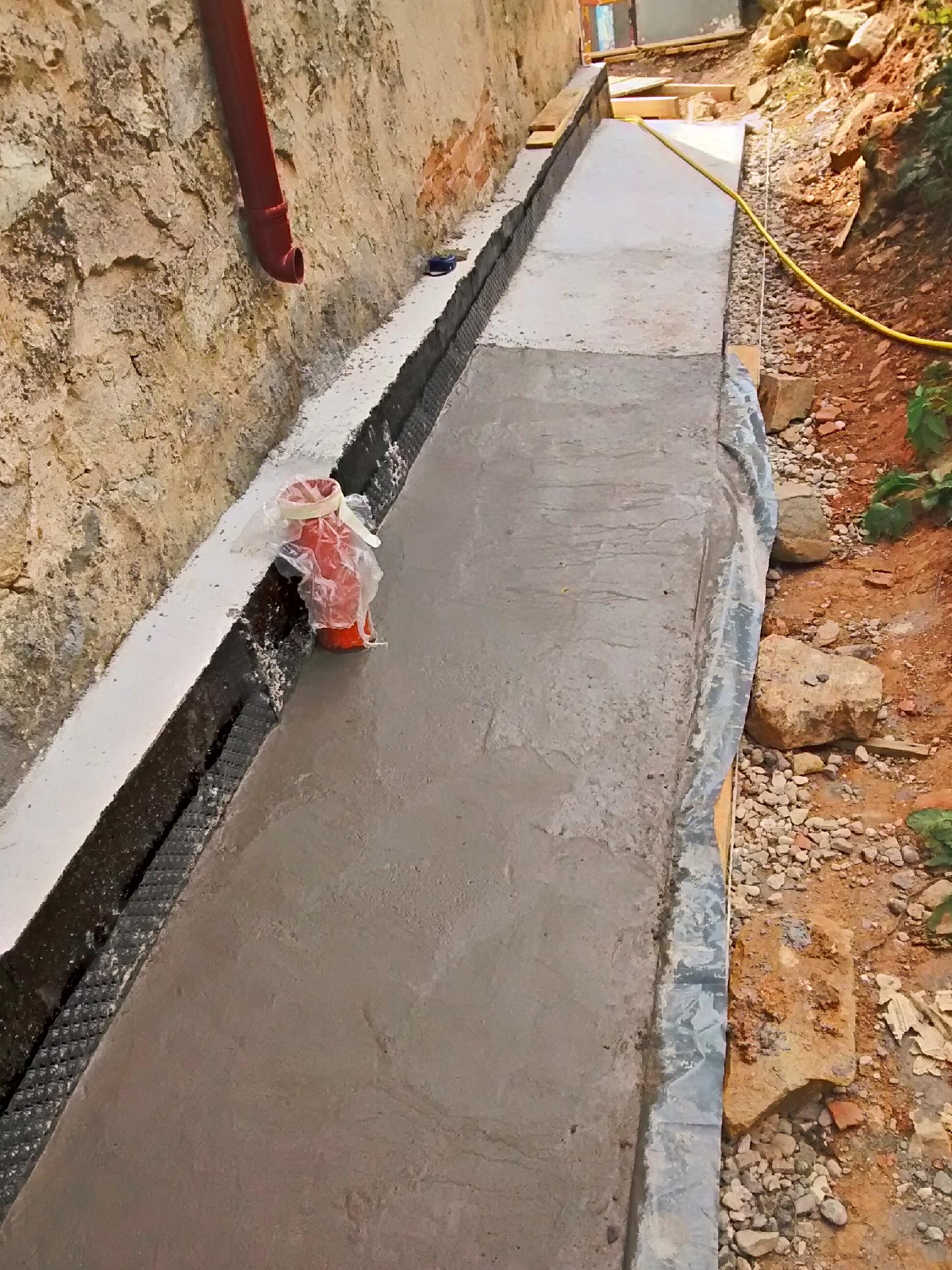

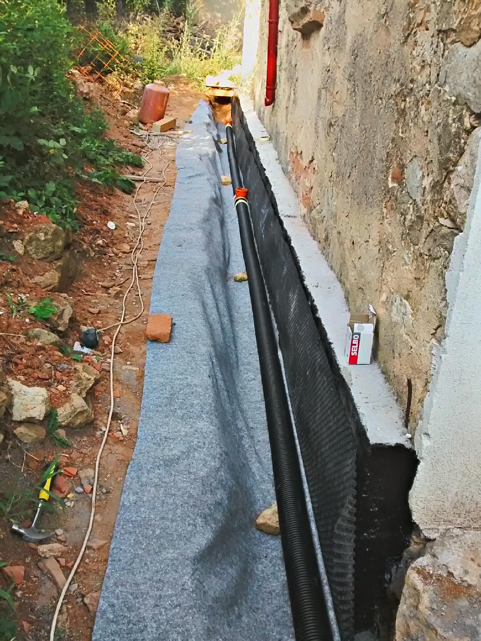

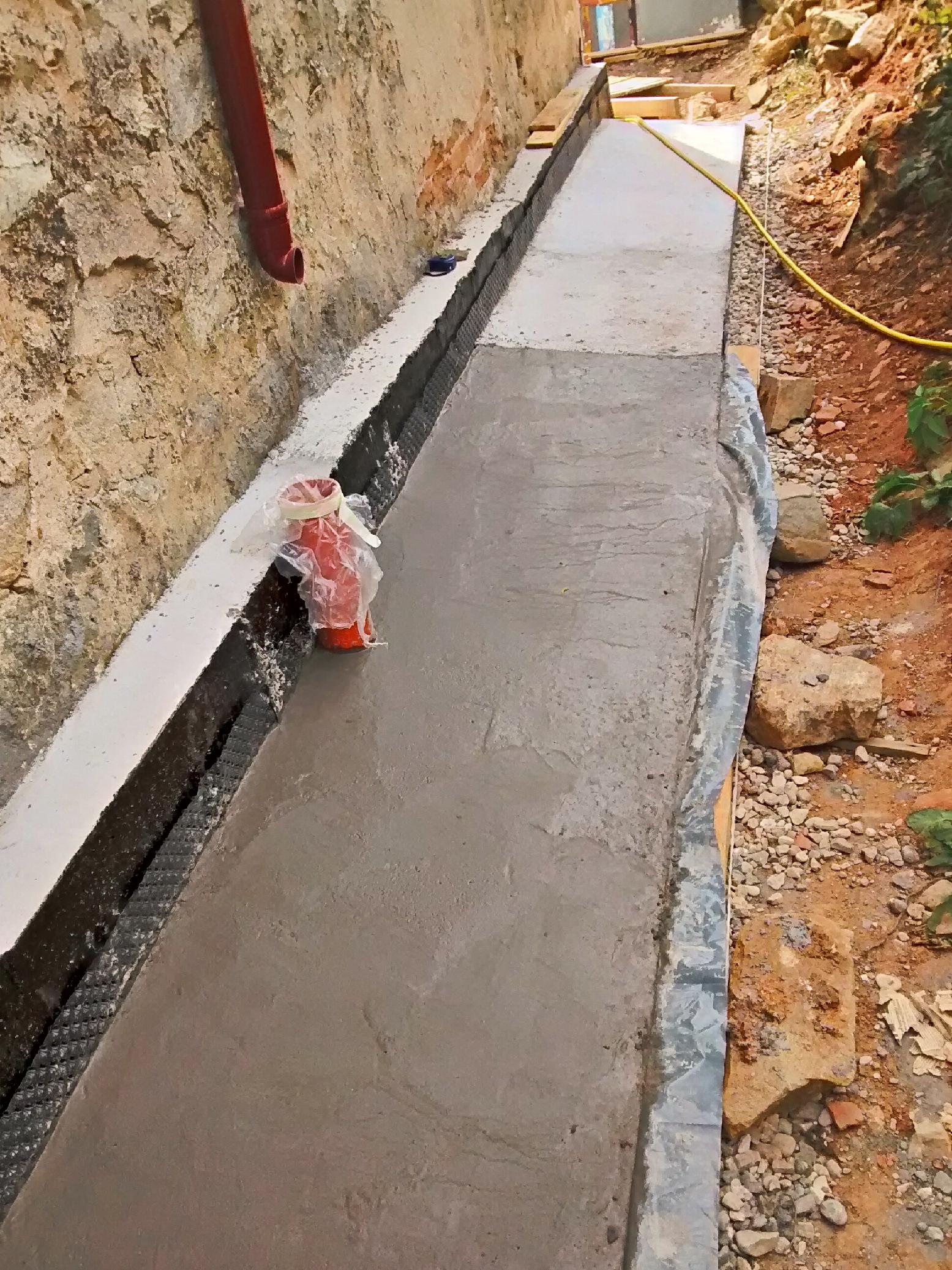

Добре.... мисля, че звярът вече пъшка, ама май не е звяра, а АЗ пъшкам.
Честно казано колеги - който не е свикнал да свири на лопата и кирка не е за такова упражнение. Вероятно удолетворението за саморъчно свършената работа следва да топли душата, ама ... май не е много това топло , що се отнася за дренажите
Така или иначе това е теоретично края на веселбата.. ще разбера скоро вероятно във филм ли се вкарах или филм гледах...

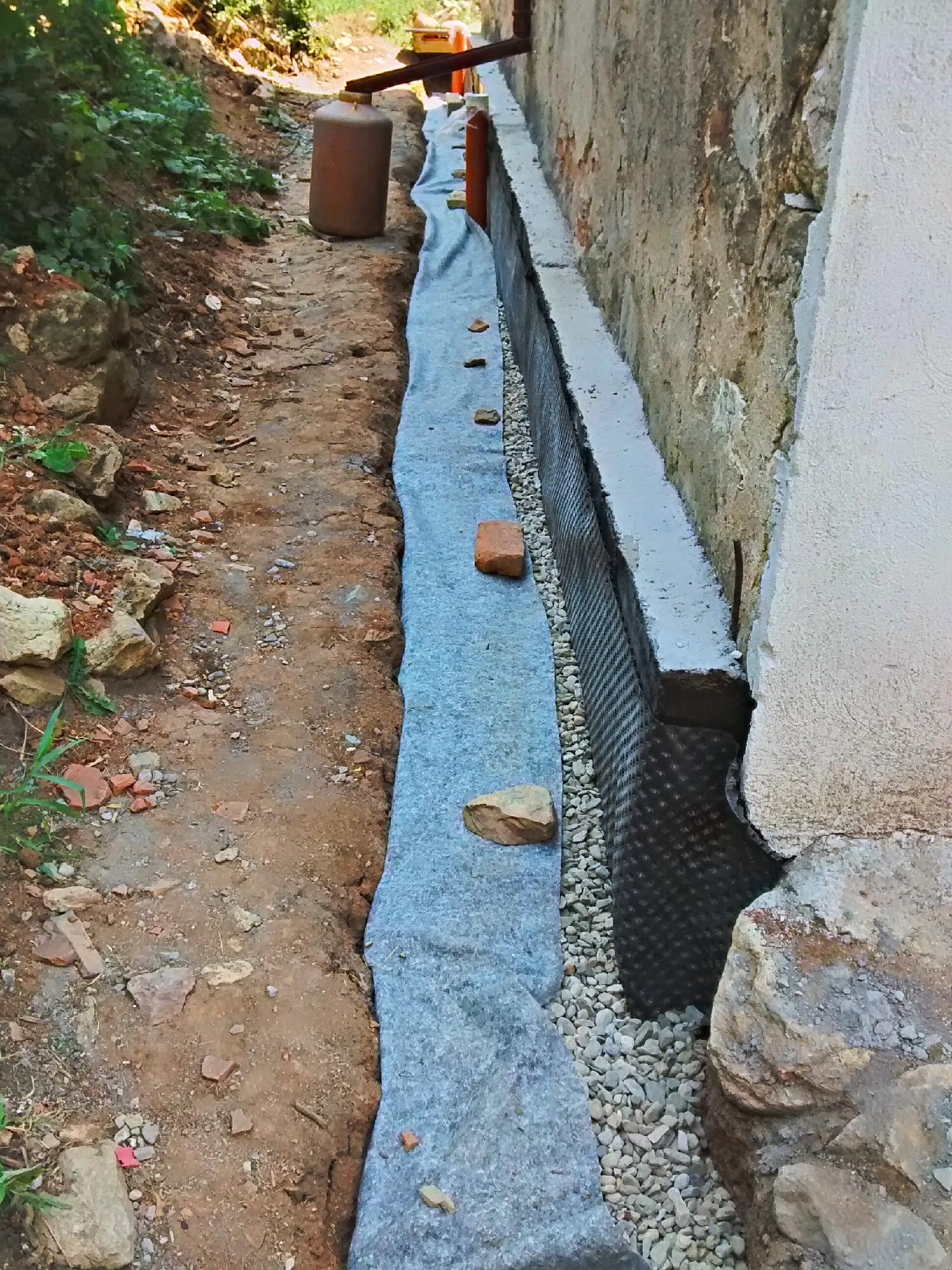

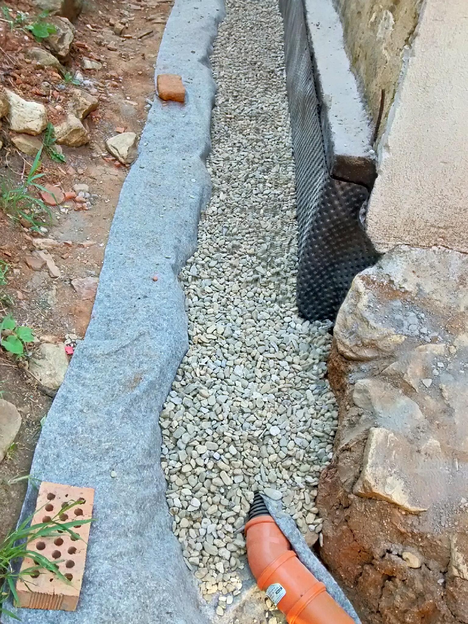

п.с Пропуснах слоя пресят чакъл насипан над завитият вече с геотекстила, но това е подробност....
перфорираната дренажна тръба ( на 180 градуса) е с 2 извода на всеки 6 метра - за проверка и промивка, а ако ми втръсне вероятно и за водата от покрива...

Здравей, ще минавам през същата процедура .. накратко : копаене до основите,кофраж,бетон, фундалин, дренажна тръба, чакъл и замазваме .. така ли ? Дренажната се слага отстрани на фундалина така ли ? Червената вертикална за какво се слага ? Надявам се не ти прозвучи много нахално, но били споделил от към пари колко излезе цялата процедура грубо ?
juvesan
- Мнения: 446
Е, аз не съм бетонирал под основите. Самата местност там е камъни и глина, къщата е 1932 мисля и е стабилна ... засега, че я поразкопах доста...
Бетона не беше в сметката - тоя до стената, обаче нямах никаква идея как мога да заравня подобна конструкция , че да намажа някаква изолация... нищо не хваща на камъни и кал като хората... така че, ако зида ти е добре, по скоро може да минеш ( според мен де) с копане, измазване на зида с нещо за подравняване/ хидроизолация, фунадалин, дренажна тръба, геотекстил, дренажен материал и евентуално изливане на бетон около къщата / или плочки и други такива. Геотекстила също го препоръчват особено за глинести почви.. ама той не е нещо кой знае какво като пари, защо да не се сложи ... " Оранжевата вертикала" - това е тръба 110 канална, която използвам за ревизия в ключовите точки на дренажа - исках истинска, но цената не е за мене и затова с "тетки " муфи и други такива съм поставил на ключовите места - за проверка, прочистване и т.н. Относно парите - относително е - ако правя салата от цели краставици и домати бих казал следното - за 12 метра дренаж замина 2 кубика бетон, 3-4 мрежи 6/2 с око 20 см, 5-6 пръчки "къдраво" желязо 12 мм 20 метра геотекстил, 12 метра дренажна тръба, 7 метар фундалин на 2 метра и 2 кубика чакъл промит - защото при нас другото е перверзия
или , казано около 500- 600 лева съвсем смело казано и много хамалогия. Добре е да се спести хамалогията, но копачи се явяваха само 'тъмнозелени" , а аз с такива работа нямам и не искам да имам
и затова си "бъхтахме" семейно ...
Търпение му е майката на цялата работа... Успех ... има и за четене в раздел хидро и на доста други места, хубаво е да се разгледа добре за да изкристализира идеята ... че по темата ми личи какво е като тръгнеш да правиш неща, за които хал хабер си нямаш ...
- Мнения: 5
Благодаря за отговора
Ти изкарал ли си дренажната тръба под основите на къщата, защото из темите в раздел хидроизолация някой беше написал, че това е основното ..
