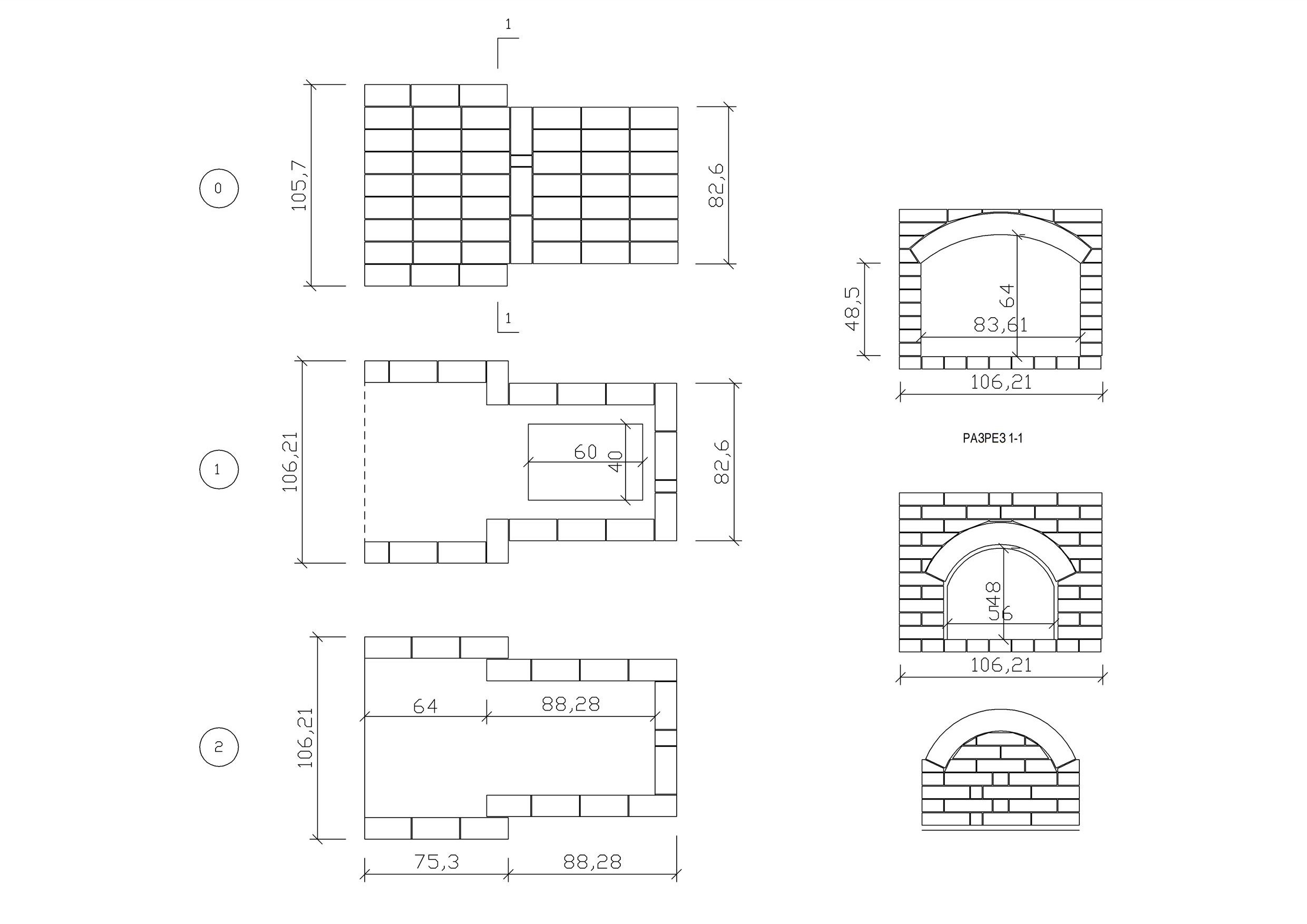

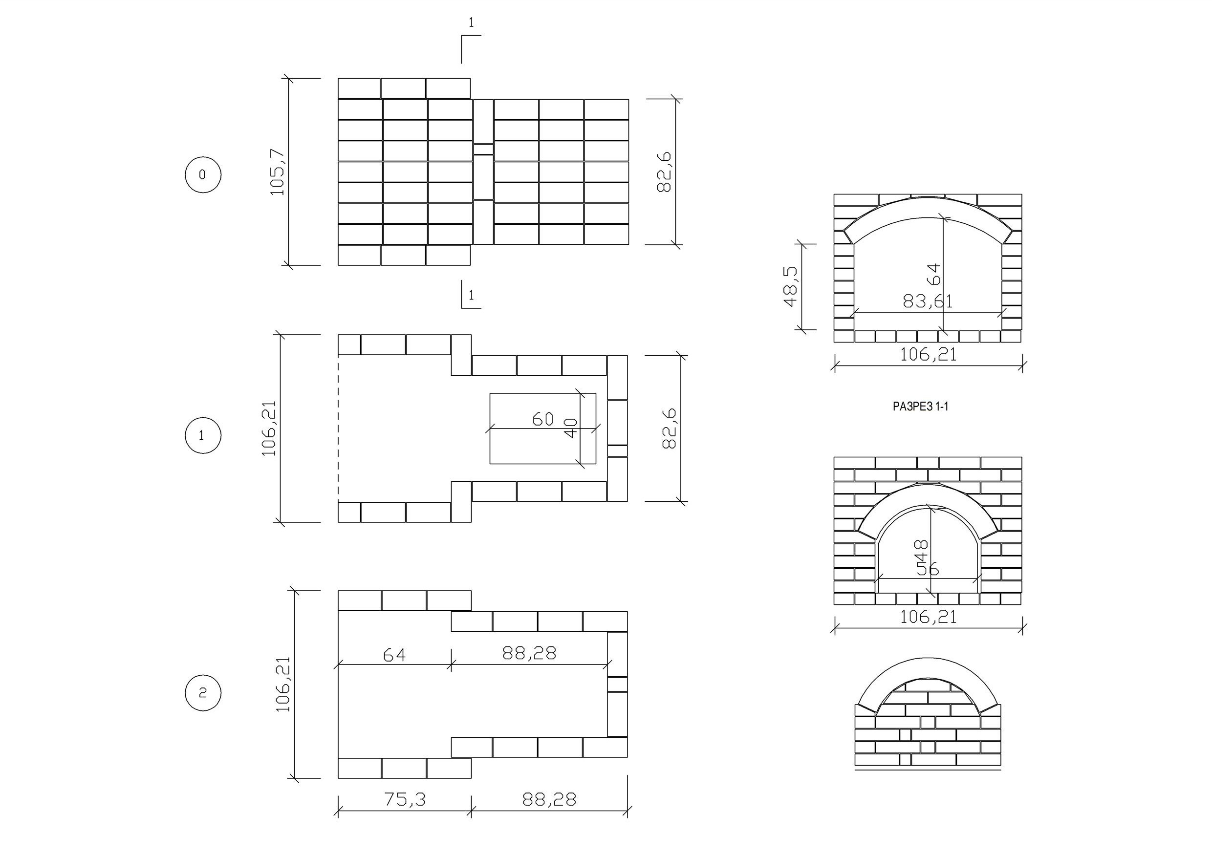

ilian_85 написа:Сега видях че си писал че доста се мина с метлата през темата а за вратата тези които са от едно време ползваме само една ламарина замазана с кал и си става пак екстра иначе металната можеш двойна да я направиш с пълнеш от вата не по малкоiva6ki написа:Не че нещо но каква ти е презумцията да е с каменна плоча че като се напече макар и по тънками какво да ти кажа един каза така друг друго,по прицип съм заварчик и не ми е пробелем да си направя метална с вата, но четох във форума,че метала много бързо отдавал топлина и по този начин се губела топлина, било по добре с да се направи с каменна плоча знам ли и аз вече как да го направя
предполагам ще е приключение отварянето и
п.с някой от разбиращти те да каже кое е по добре
от 100кг/куб като при зидането на отвора си зарязваш зъба на тухлите да не фука по фугата на вратата
