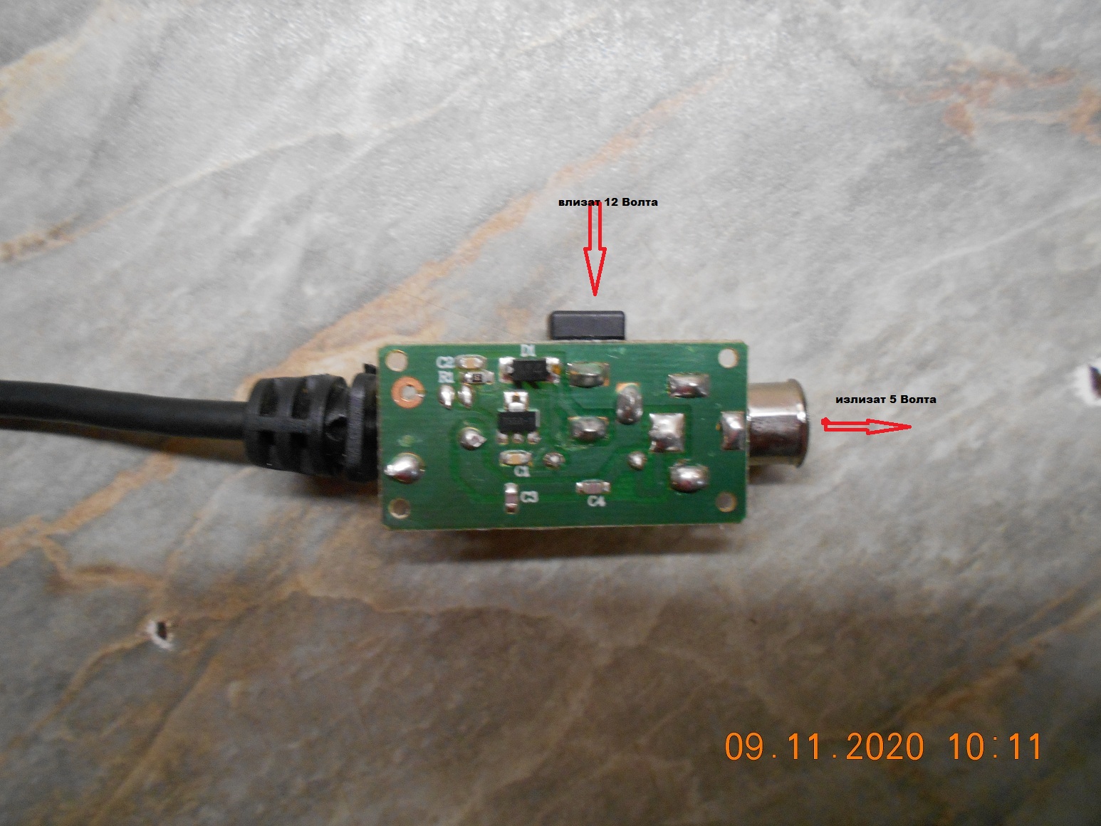

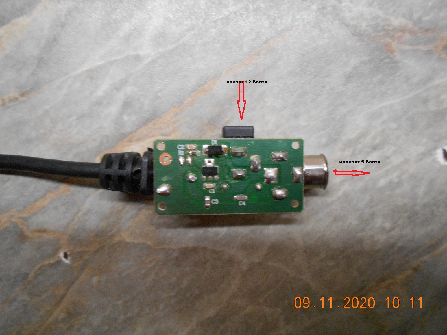

ZMeyGorianin
- Мнения: 1265

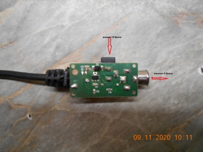

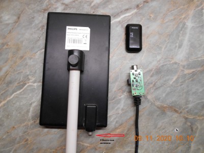

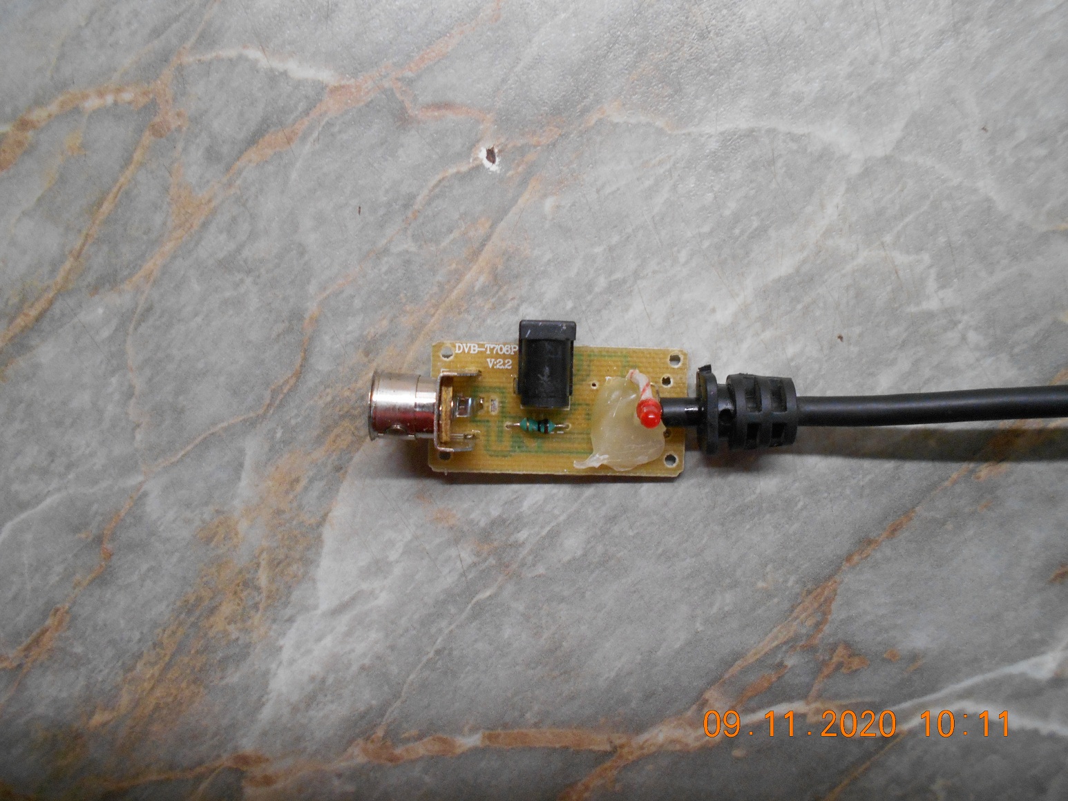

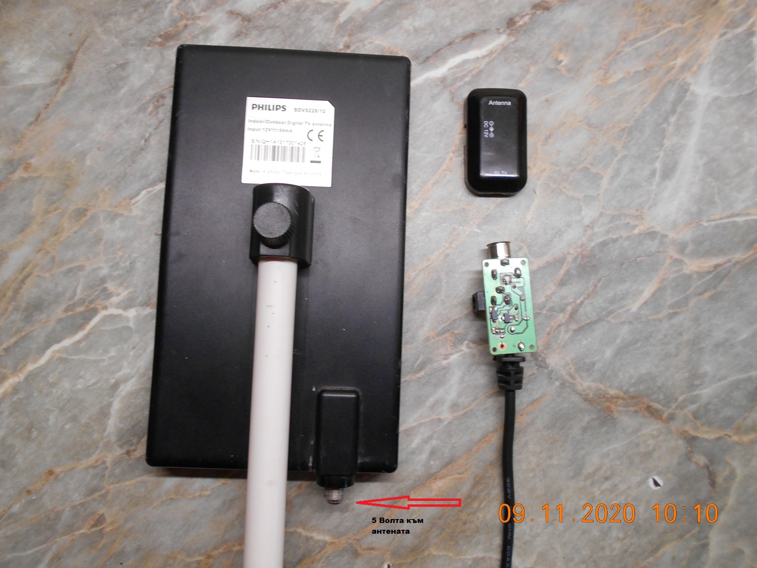

Имам активна антена Филипс /от снимките/. Преди време губеше сигнала и след повторно набиране се оправяше. Сега, когато я включа, сигналната лампа на антената светва и веднага почти угасва /свети слабо/. Сигнал съответно няма.
Мерих напрежението на изхода от разпределителната кутия към антената и показва 5 Волта. Обаче навсякъде е написано, че работи на 12 Волта /адаптер, кутия антена/. На буксата веднага след адаптера дава 17 Волта.
Има ли вариант да сменя нещо /ако е дало фира/ по платката със собствени сили и да закарам необходимите 12 Волта до антената?
kozl
- Мнения: 11914
ZMeyGorianin написа: Имам активна антена Филипс /от снимките/. Преди време губеше сигнала и след повторно набиране се оправяше. Сега, когато я включа, сигналната лампа на антената светва и веднага почти угасва /свети слабо/. Сигнал съответно няма.Я първо пробвай с друго захранване за 12 V.
И измери напрежението наплатката при запоените крака от куплунга за захранване на смесителя - тази платка:
"На буксата веднага след адаптера дава 17 Волта" това при включен адаптер към платката смесител или при изваден куплунг и адаптер без товар?
И вероятно онуй с 4 крака (3 долу и 1 горе) е стабилизатор на напрежение, та виж кво пише на него. Нищо чудно да е за 5 волта и тогава трябва да се усъмниш за повреда в платката на антената, която е затворена в първата снимка с кутията с надпис PHILIPS
