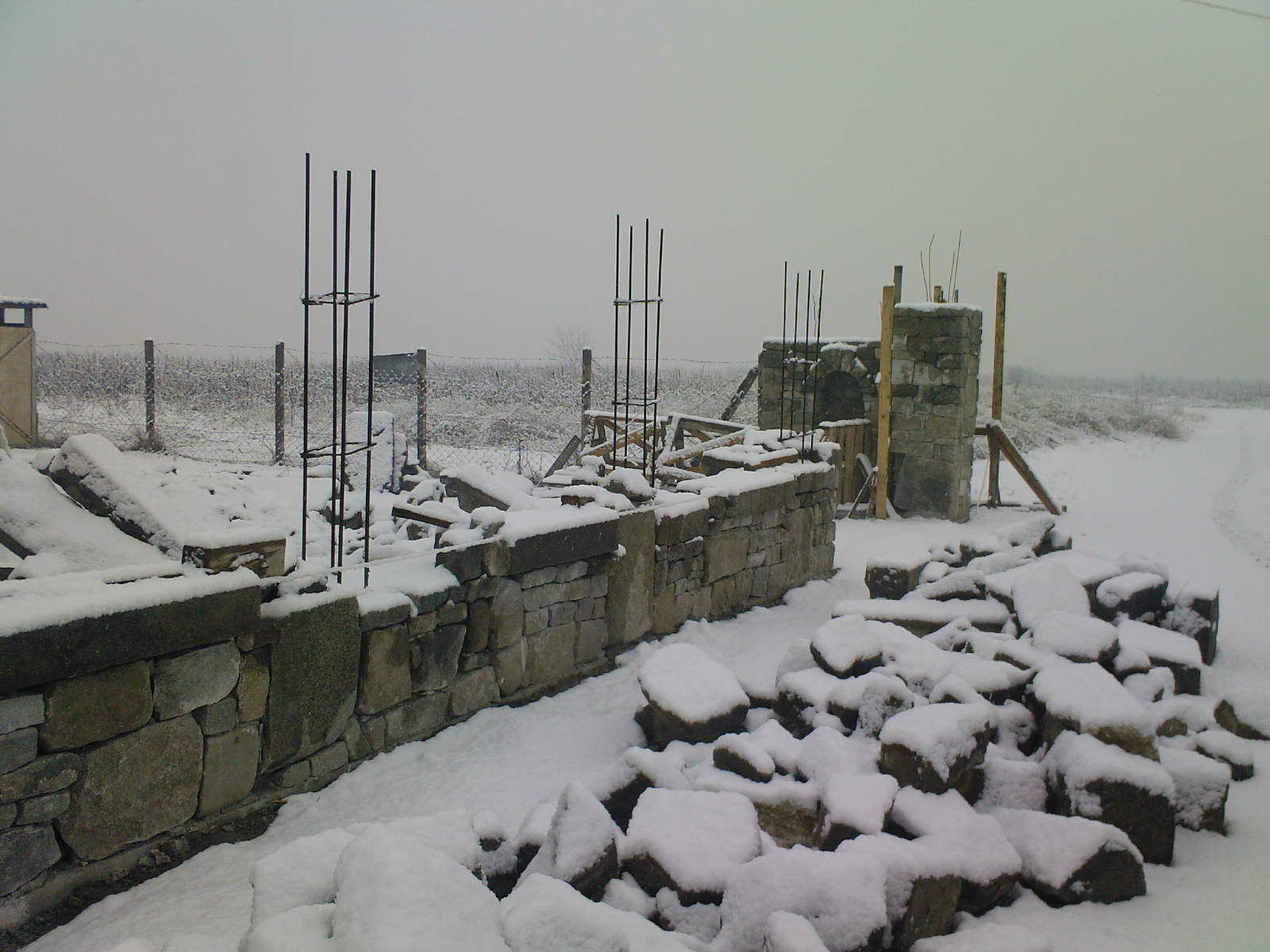

complast - специалист

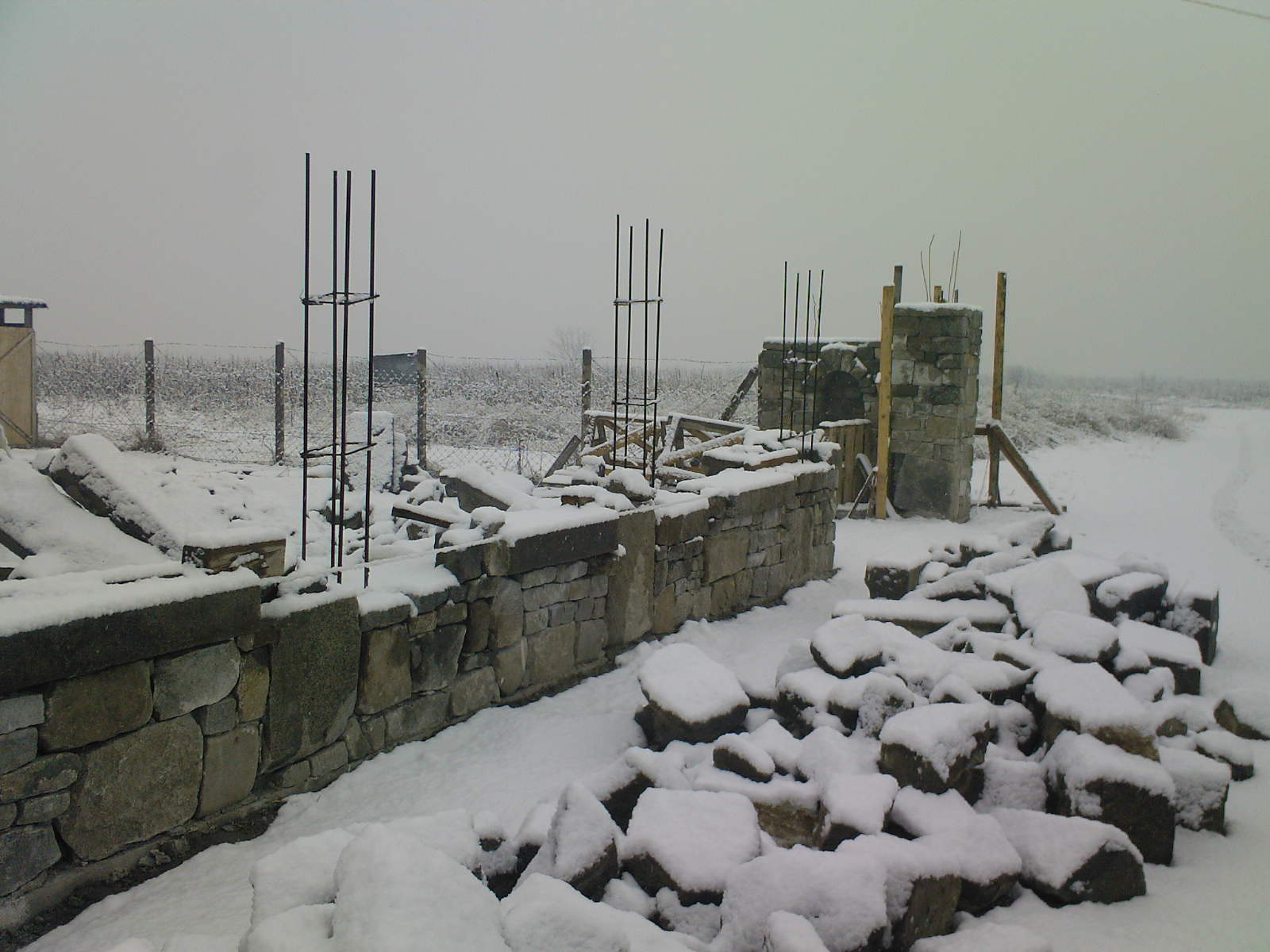

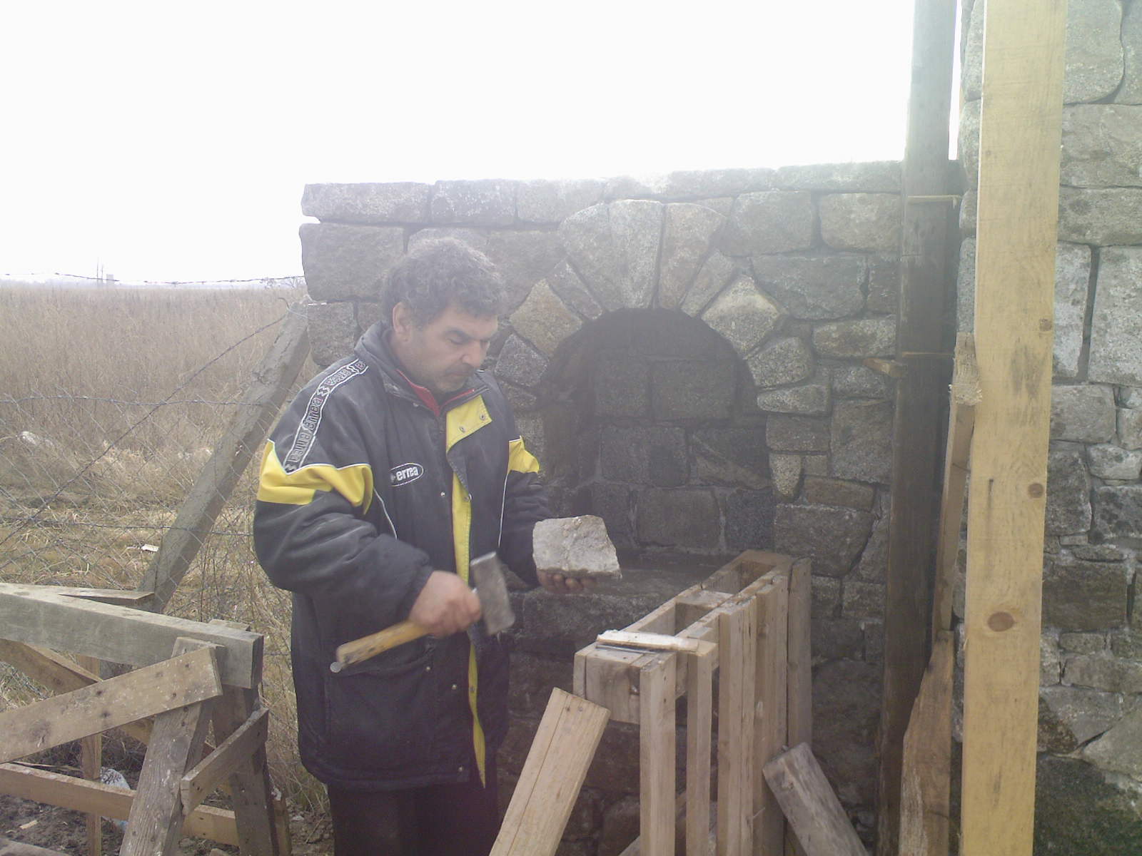

Тоя зид иска яки основи! Как си с основите?

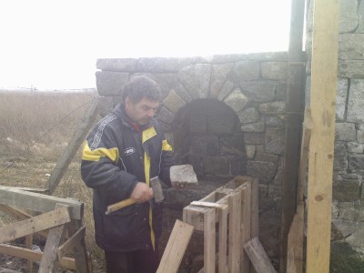

badves - специалист

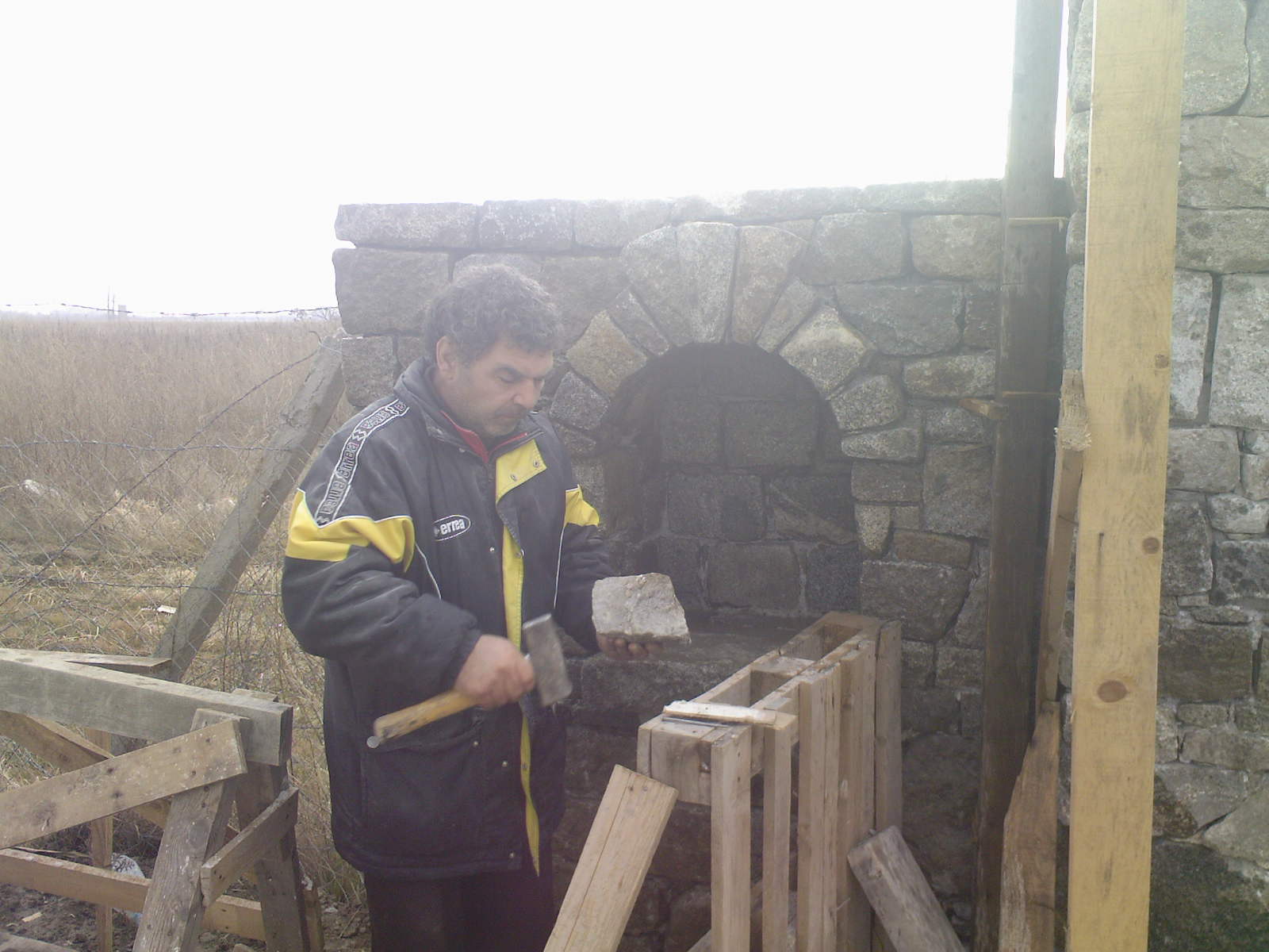

Основите са 1метър на 0,80см.15 кубика бетон 5 кубика речни камъни ,арматура N;16 бигли 60/80см.pasivni-sgradi.com/statute.htm ЗАПОМНЕТЕ ТАЗИ ФИРМА ИЛИ ПО ТОЧНО БАЙ ДИМИТЪР,ОБЕЩАХА ДА МИ НАПРАВЯТ ОГРАДАТА.ВЗЕХА МИ 670ЛВ.НАПРАВИХА ОСНОВИТЕ И ИЗЧЕЗНАХА.Иначе бяхме се пазарили 30лв.на квадрат.Ето го и майстора.На първата ми снимка го има само че е сниман в гръб.

ebahti - майстор
Аз мойта ограда я почнах февруари....имаше слънчице,беше топло-днеска неколко камичета -утре още неколко -и за 3 мес. я направих :wink:
badves - специалист
ebahti написа:
Аз 1 година събирам камъни,2 месеца ги нареждам и до никъде не съм стигнал #-o

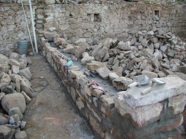

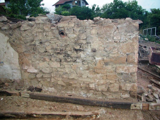

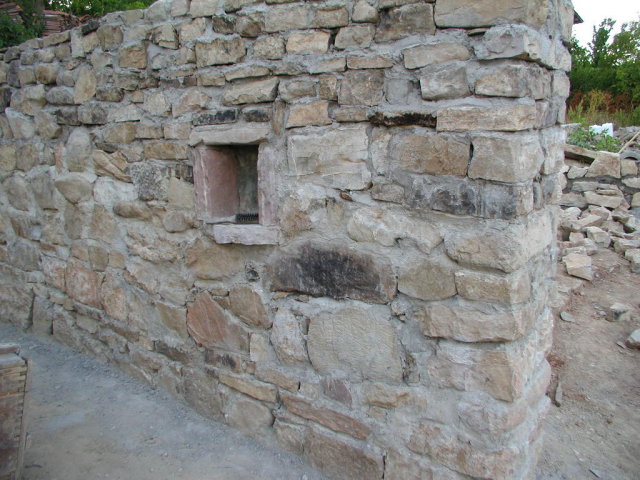

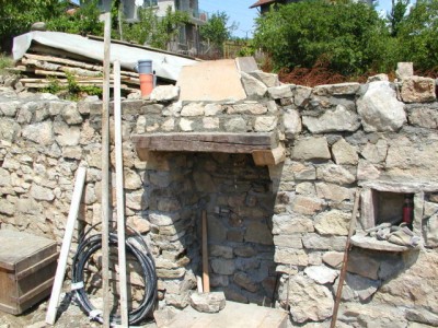

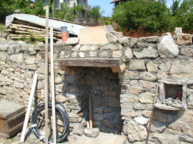

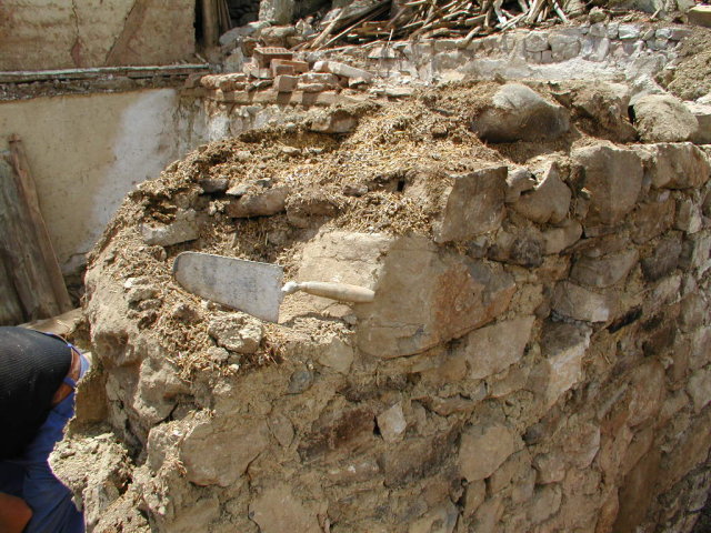

Stefan2000 - специалист
badves написа:
Прати някоя снимчица на стореното от теб.

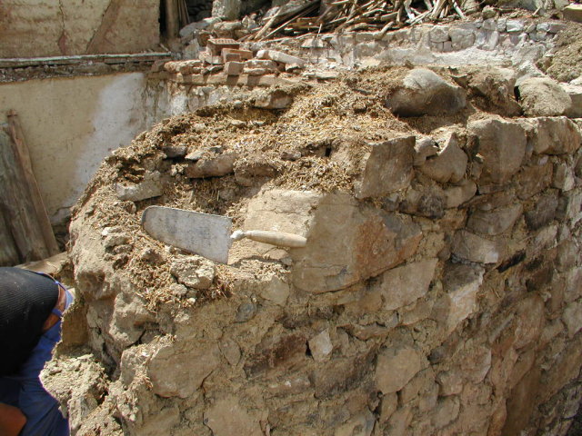

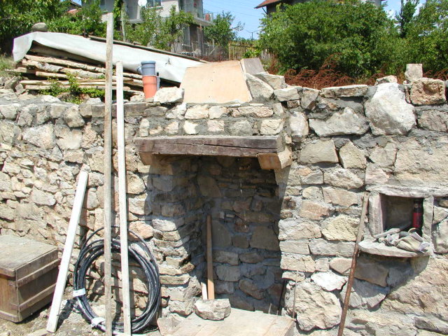

Ами значи, това беше. Снимките се подредиха малко разбъркано.
На най-долните са миазмите които трябваше да се оправят. На другите се вижда частично процеса на работа. Както се знае, подрежде двустранно на лицевите камъни, а "овчите глави" вътре за пънеж. Не лека задача, особено ако камъка е разнороден и да не кажа само с по 1 лице. Става един вид редене на пъзел.
Ако мога да дам съвет на база скромния си опит. Голямо улесненеие ще е ако камъните бъдат сортирани предварително. Също така, отделете си предварително камъните с добри прави ъгли, които ще се ползват отпред за фронтовете. Всичко това пести сили в процеса на работа.
Направихме го за около работни 30 дни с 1 помощник.
