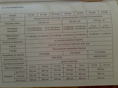

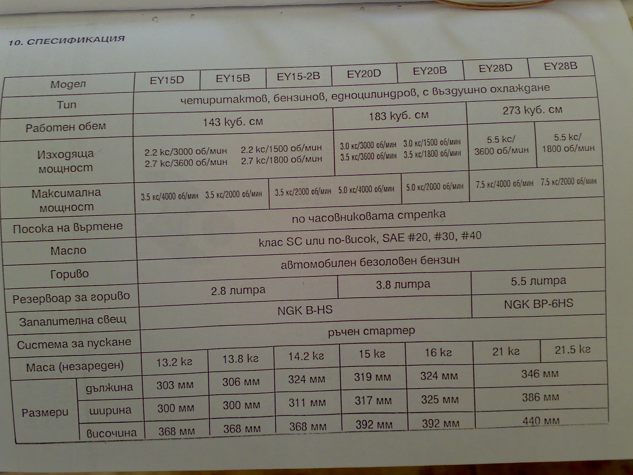

По тези данни с Твоята мотофреза трябва да работиш с пълна газ за да ти изкара 4 к.с.
. Как три различни модела двигатели на бензин, четиритактови, 144сс, вадят различна мощност и то при такава голяма разлика в оборотите.
Според мен първите 3 модела, двигателите им са напълно еднакви. Може би разликата им е в броя скорости, или нещо подобно.

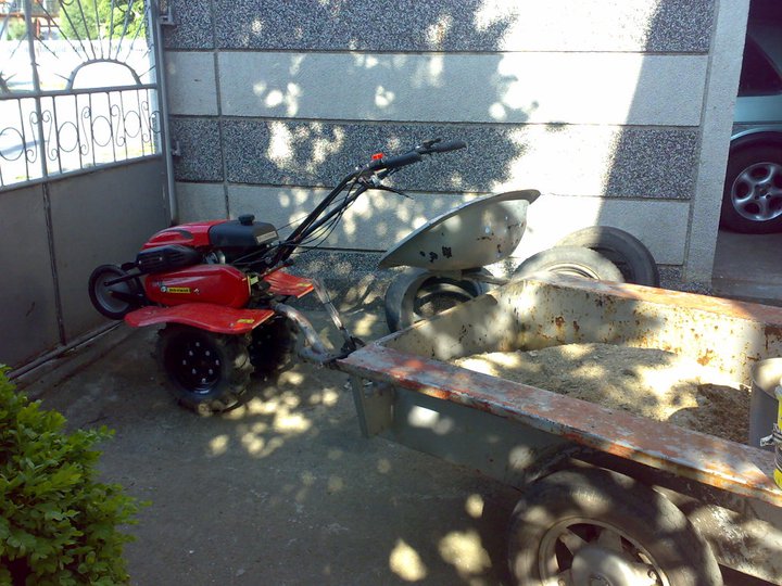

Leon написа: Към stiv1961:Превърта ги особено на баир.Товарил съм пясък от Тунджа и на един баир ме поозори. Върнах се назад, засилих я на втора и излязох като синковците отзад помагаха
Когато си с натоварено ремарке превърта ли гумите. Имам автомобилно ремарке. Навремето го купихме и с теглич за фреза и спирачки. Мисля си обаче, че ще боксува на баир.
П.П. Намерих снимки преди и след ,,фейслифта"
freza 2.jpg (99.13 KиБ) Видяна 13729 пъти

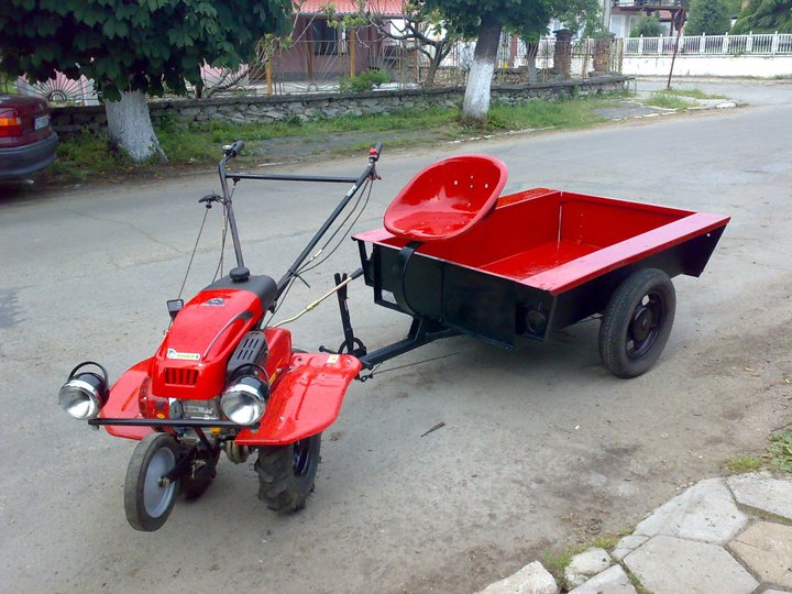

Това ремарке го тегля вече над 6 години. Не с трактора, на него вече друг му се радва. Тегля го с фреза на Петров, модел Марго. Стара е, няма я в нета, но ще направя снимка и ще я покажа. Въобще не и тежи ремаркето / около 150 кг.е /. Товаря го както ми отърва, досега не съм оставал на къра.
scan0001 (663 x 467).jpg (94.68 KиБ) Видяна 13686 пъти
Stiv, тези фарчета "екстра" ли е, или "оригинал"? Как ги захранваш?
