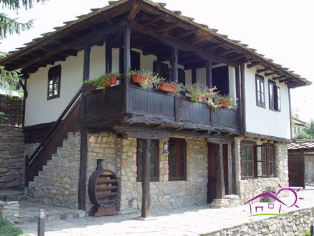

Разбира се, че всичко е въпрос на вкус и аз съм направил своя избор между това и това.
(снимките са взети произволно от нета)

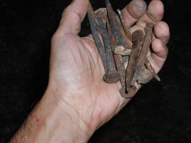

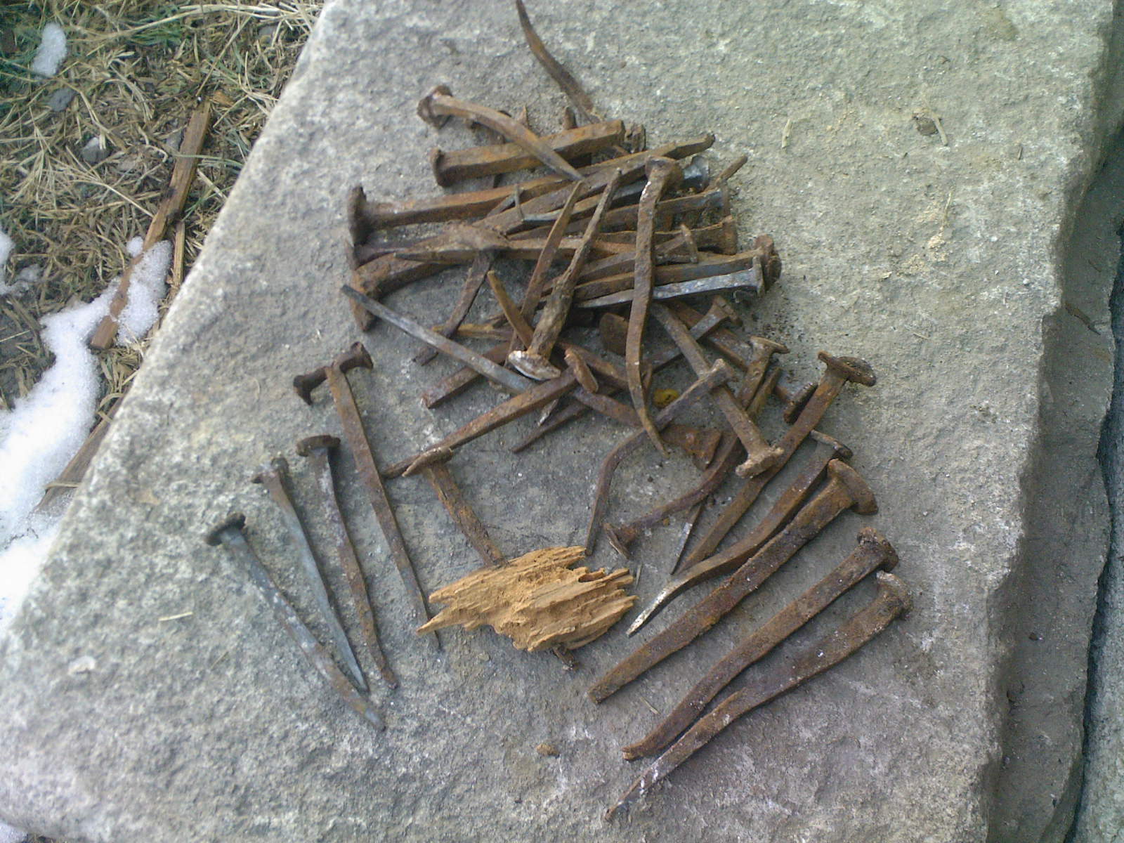

Таази красота е уникална поне за мен.12.jpg [а 45.05 KiB сега да ви покажа пирони точ
но от 1886година.
badves - специалист
Стефко написа:
И какво? Цигански пирони. Като ги забиеш в дървото, се вижда само главата. А глави имитации колкото щеш. Аз не се впечатлявам толкова.
Стефко защто винаги си против нас ,знаеш ли как са направени тези перони,и колко време и труд са отнели на майсторите.Може би повече от твоята оградка.

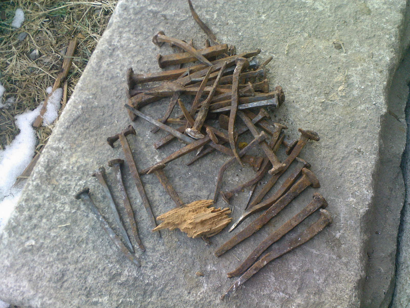

И кво? Да не си мислите че само вие имате такива пирони?
Снимката е правена лятото, не специално за вас :lol:
Ако трябва да сме обективни, тези клинци не държат кой знае колко. Сравнително къси са, правят се специални зарези когато се скрепват по-дебели греди и се забиват косо. За порти и други подобни е малко по-различно.

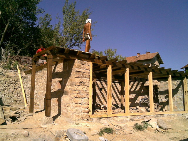

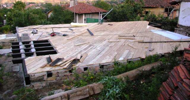

Ами значи, това беше. Снимките се подредиха малко разбъркано.
На най-долните са миазмите които трябваше да се оправят. На другите се вижда частично процеса на работа. Както се знае, подрежде двустранно на лицевите камъни, а "овчите глави" вътре за пънеж. Не лека задача, особено ако камъка е разнороден и да не кажа само с по 1 лице. Става един вид редене на пъзел.
Ако мога да дам съвет на база скромния си опит. Голямо улесненеие ще е ако камъните бъдат сортирани предварително. Също така, отделете си предварително камъните с добри прави ъгли, които ще се ползват отпред за фронтовете. Всичко това пести сили в процеса на работа.
Направихме го за около работни 30 дни с 1 помощник.

Ето горе-долу до кой етап успях да я добутам това лято.

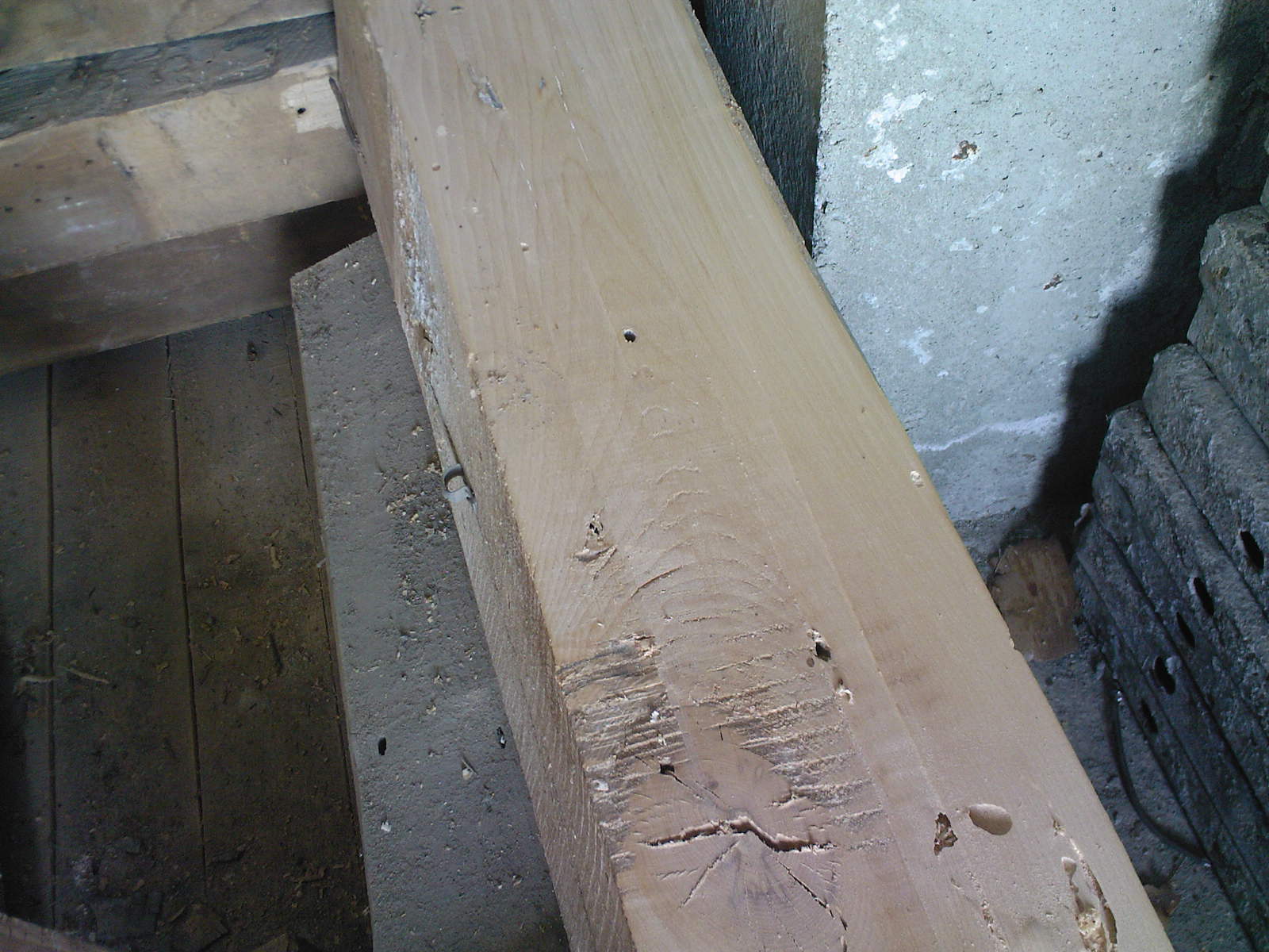

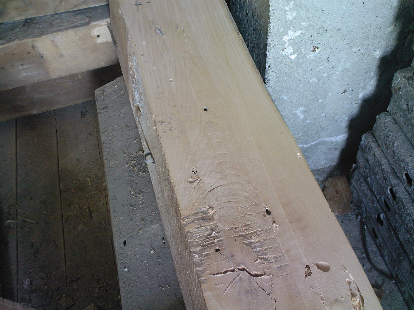

Браво чудестно става,С какво обработваш гредите за дървояд? :prayer:
Stefan2000 - специалист
Уф, това е голям проблем. Писал съм и съм се консулирал и по други места. Ще го напиша и тук.
Сложно е, защото искам хем да състаря видимите греди, хем и да им нагодя подходящ цвят, хем да ги защитя и от гадовете. Но всички хубости трудно се съчетават в едно. Тези които ще остават видими, първо ги минавам с телена четка за да избие жилата. Бук е и затова ползвам флекс с най-твърда четка. С чам е много по-лесно.
След това ги мажа. Спрял съм се на микс от горяло масло, малко нафта, парафин 5%, по малко някакъв исектицид и асфалтлак за цвета. Но това има един огромен недостатък. Петролните продукти са неустойчиви на слънчевата светлина - УВето. След време се разлагат, а цвета избелява. За сега имам малко греди които ще останат открити, но за нагоре ще трябва да се мисли нещо сериозно. За избеното помещение и подпокривното пространство това става, но за битовата част няма да е добре и поради остатъчните миризми. За избата даже предпочетох и горяло дизелово масло, тъй като е по-богато на катрани и сажди и според мен е по-трайно отблъскващо за насекомите.
И още нещо. Без автоклав, няма проникване в дълбочина, още повече пък тези мазни р-ри.
Еми ще ме попитате защо се занимавам с тези бъркочи, а не си взема Резистил, Бохемит или нещо от сорта. Ами зщото, както го гледате това почти нищо свършено до сега, са ми отишли над 30 литра, а истинската дърводелска работа тепрва предстои. Всичко опира и до средства. За момента това все пак е по-добре от нищо. За по-нагоре ще го умувам. В борбата с вредителите мисля да включа и водено-спиртен р-р на боракс. Например м-у грубото,което е на последната снимка, и същинското дюшеме. Боракса поне не мирише и е евтин.
badves - специалист
Оф ,мойте греди са надубчени от гадовете и не знам какво да ги правя ,хубаво е че не са всички,матеряла е на около 80-90 години и не знам как не са го изгризали.С него искам да направя поповете на терасите на 2етаж и видимата част на покрива който излиза 2 метра над терасите,а също и портите.
