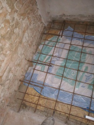

bat_zdravko - специалист

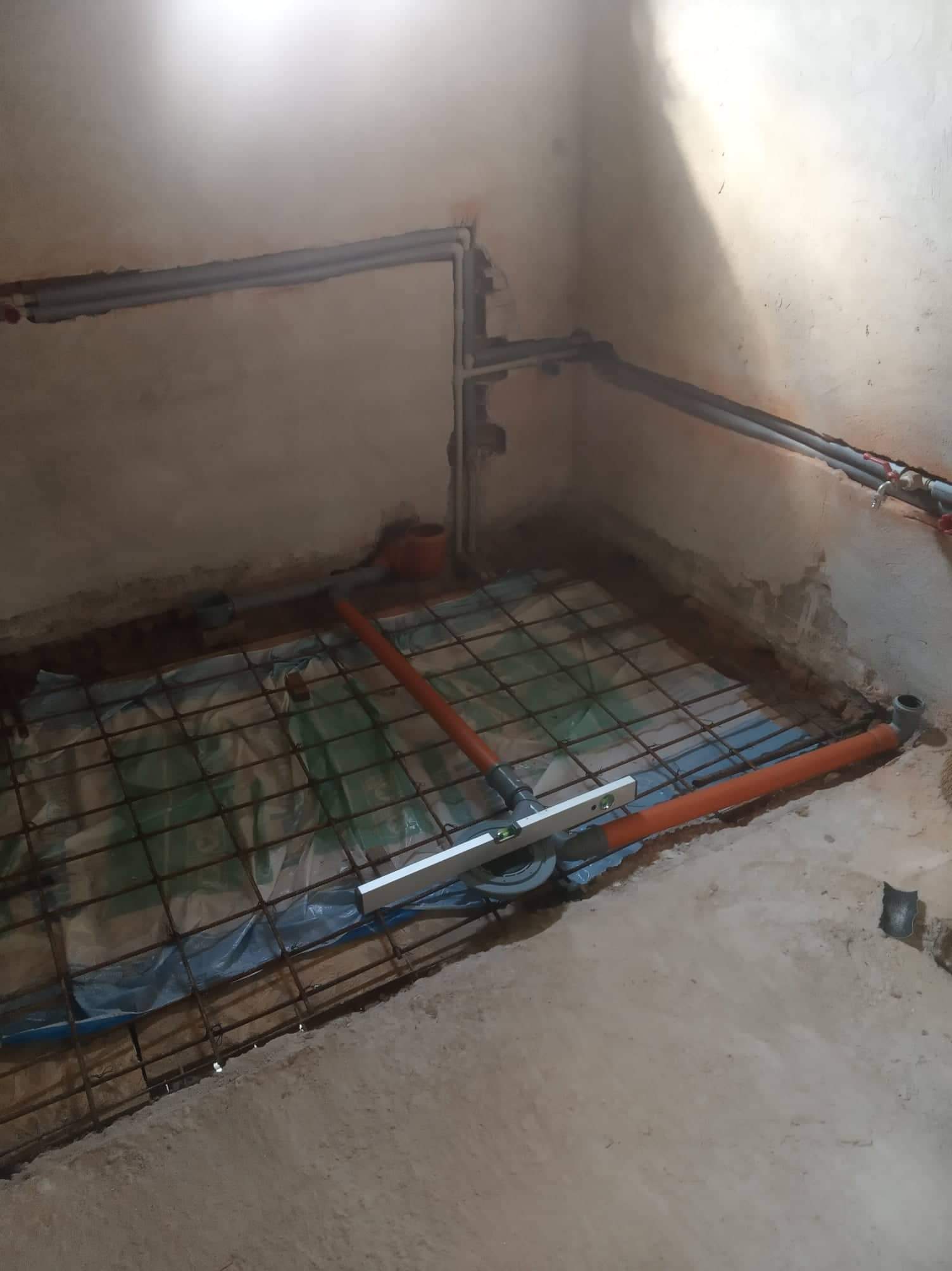

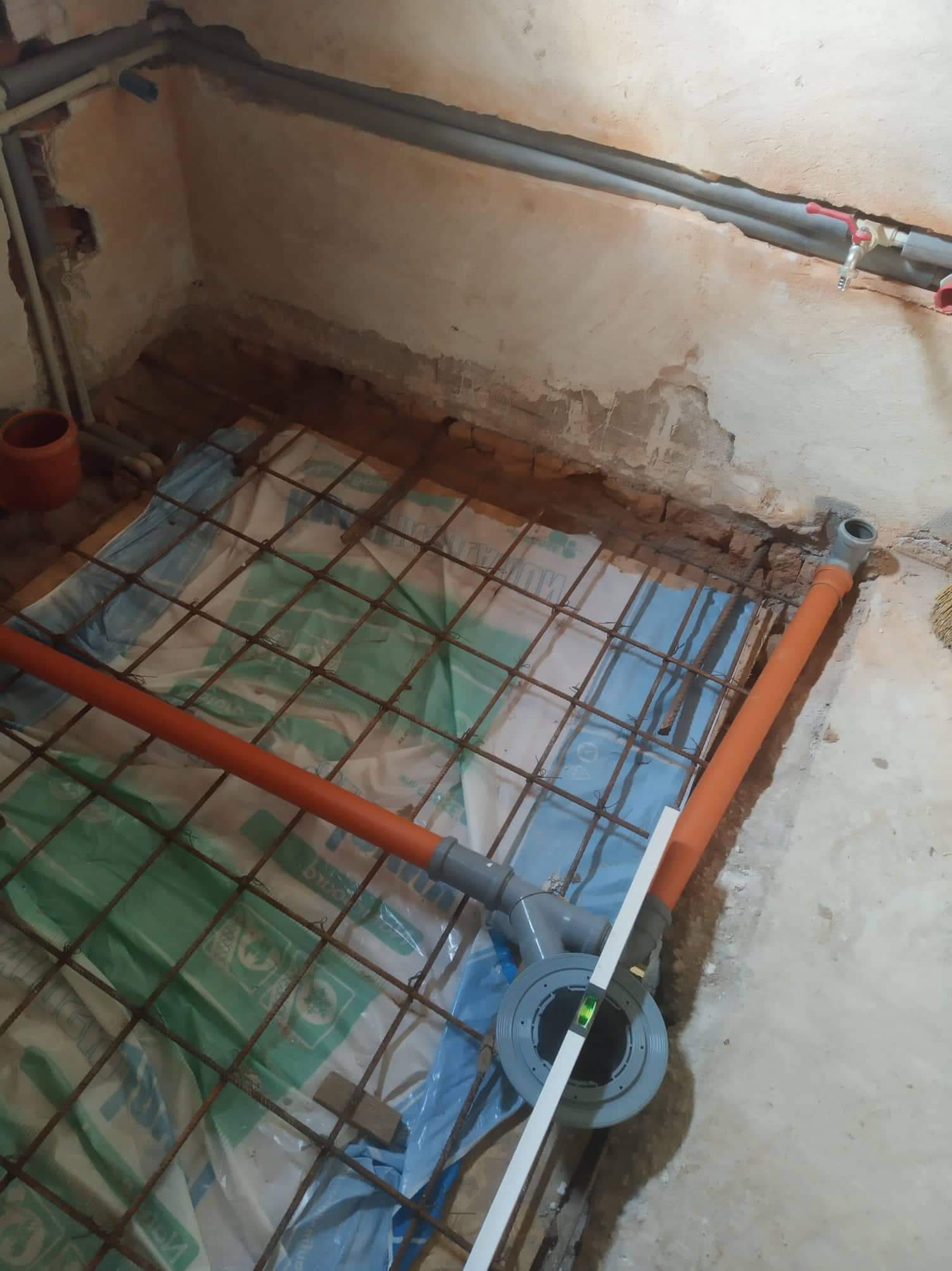

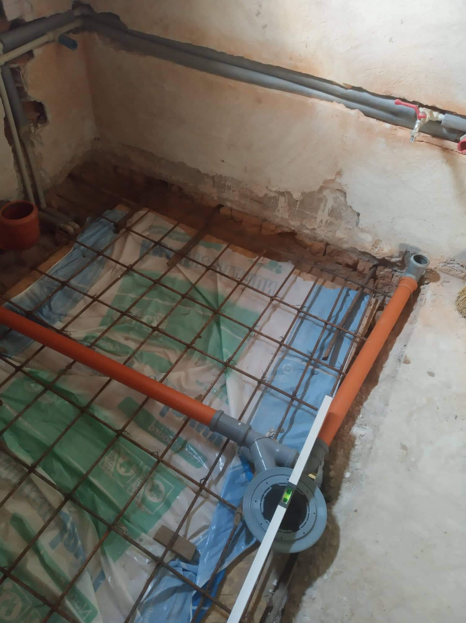

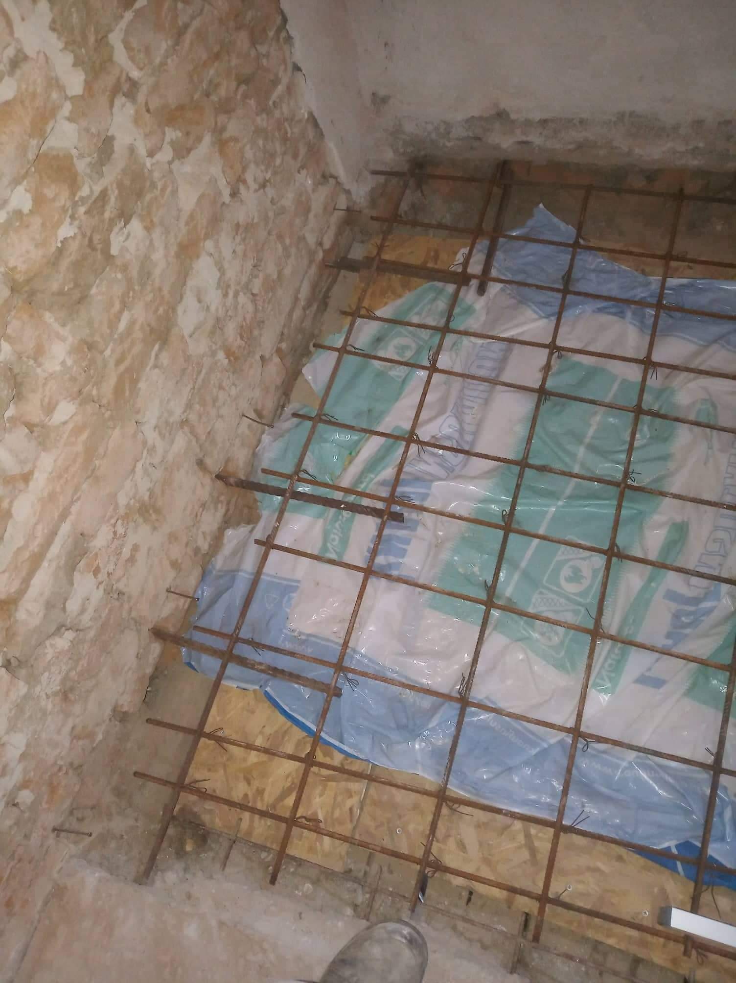

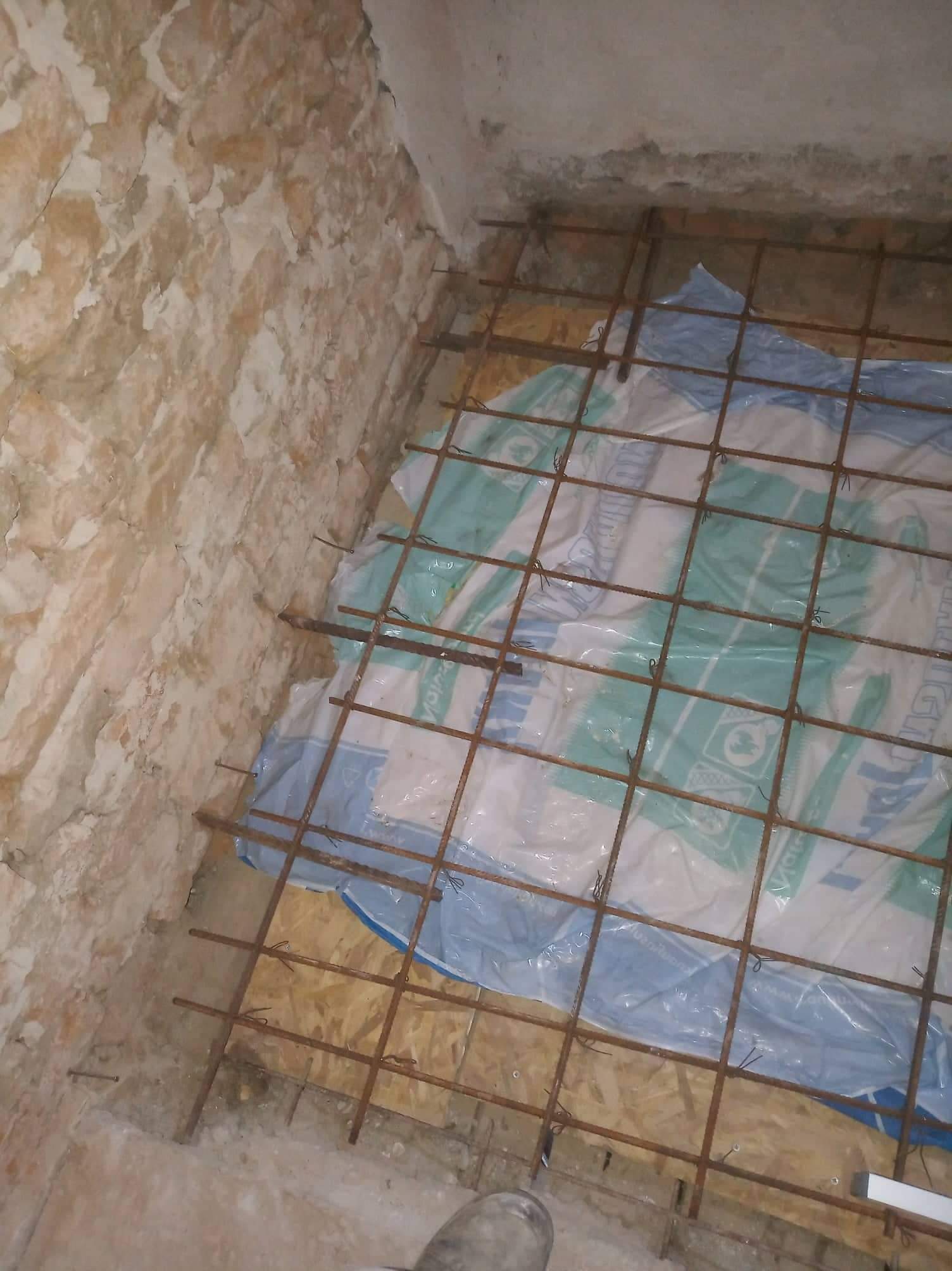

Подготовка и изливане на плоча около три квадрата между първи и втори етаж - под на баня две. Арматура осмица, като набих шишове в стените.

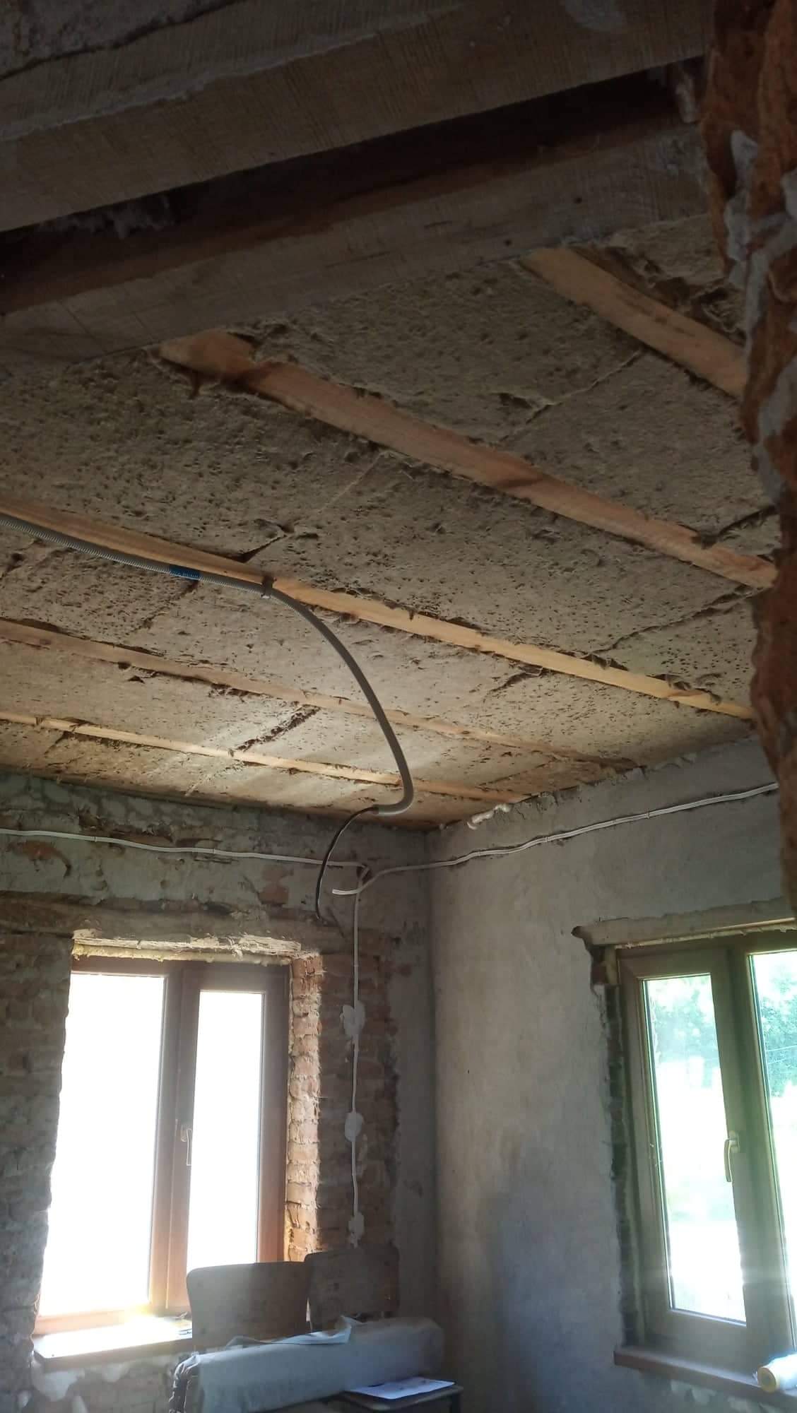

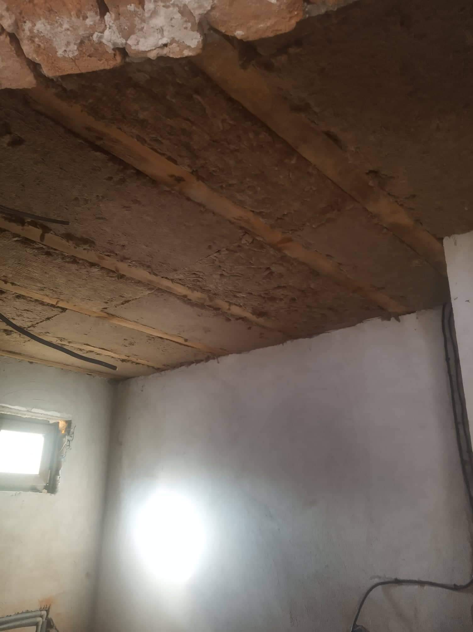

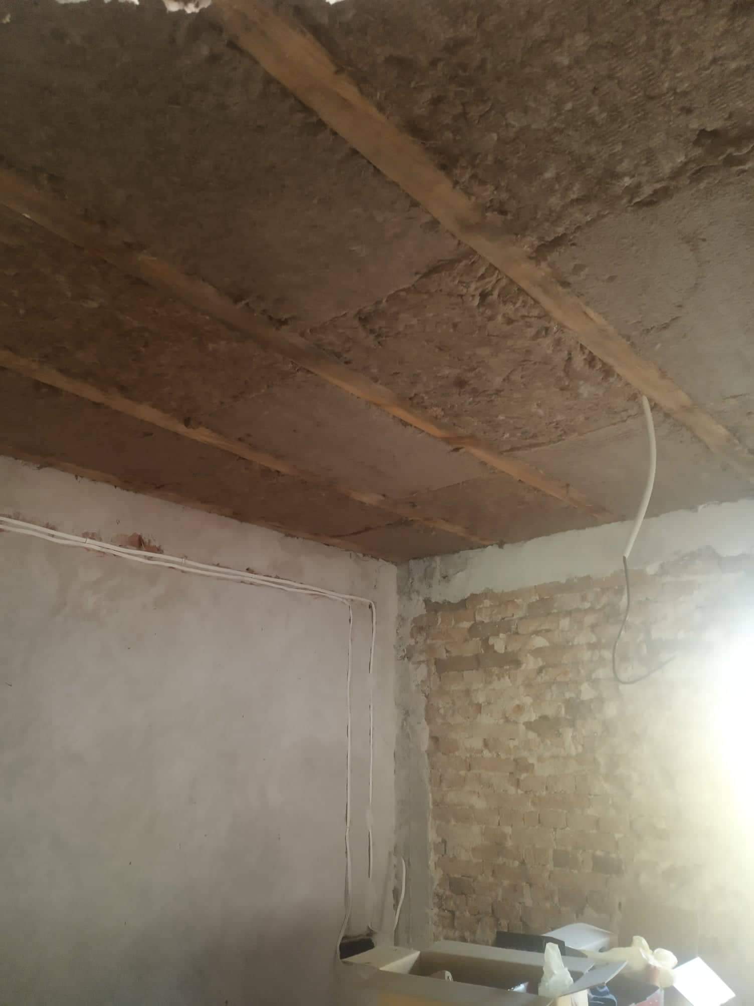

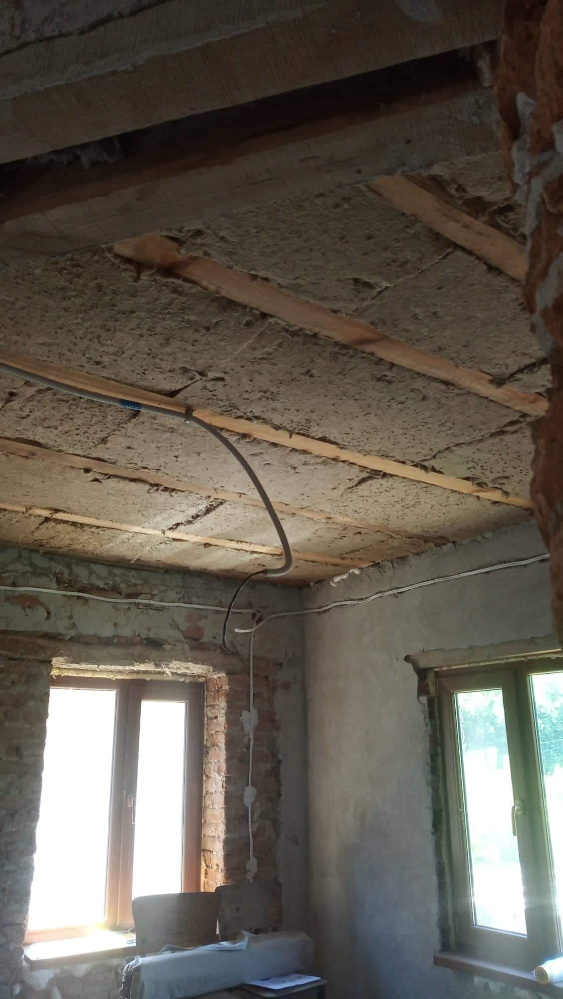

Каменна вата 10 см навсякъде между гредите на първи и втори етаж. В подпокривното върху дъските сложих осб 3 15 мм и затворих дупките. За съжаление нямам снимки от там.

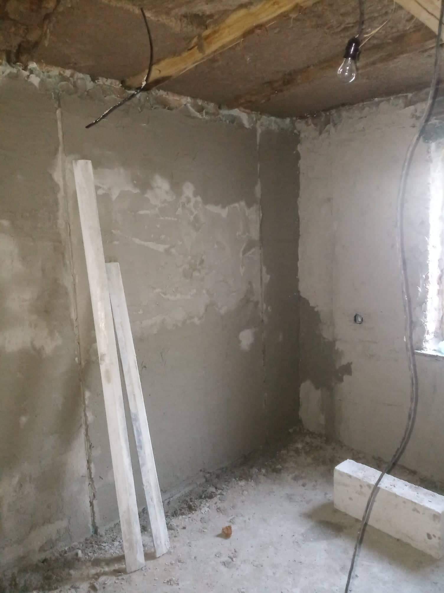

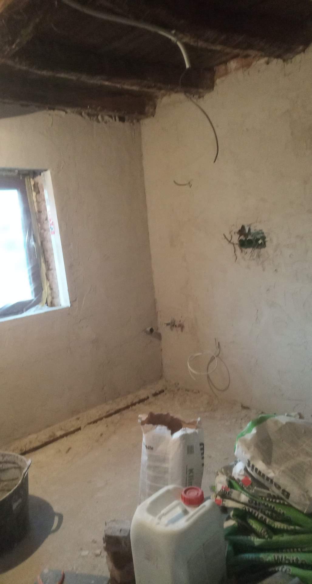

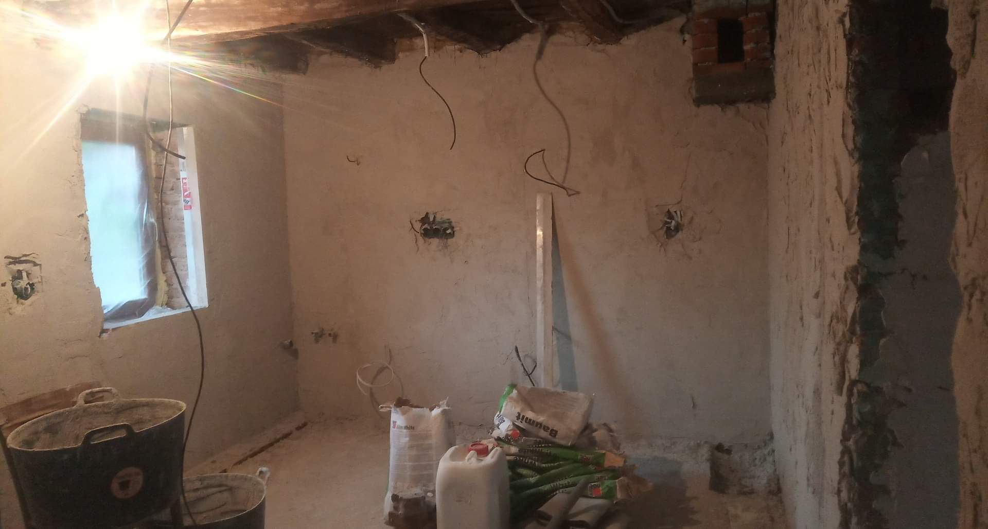

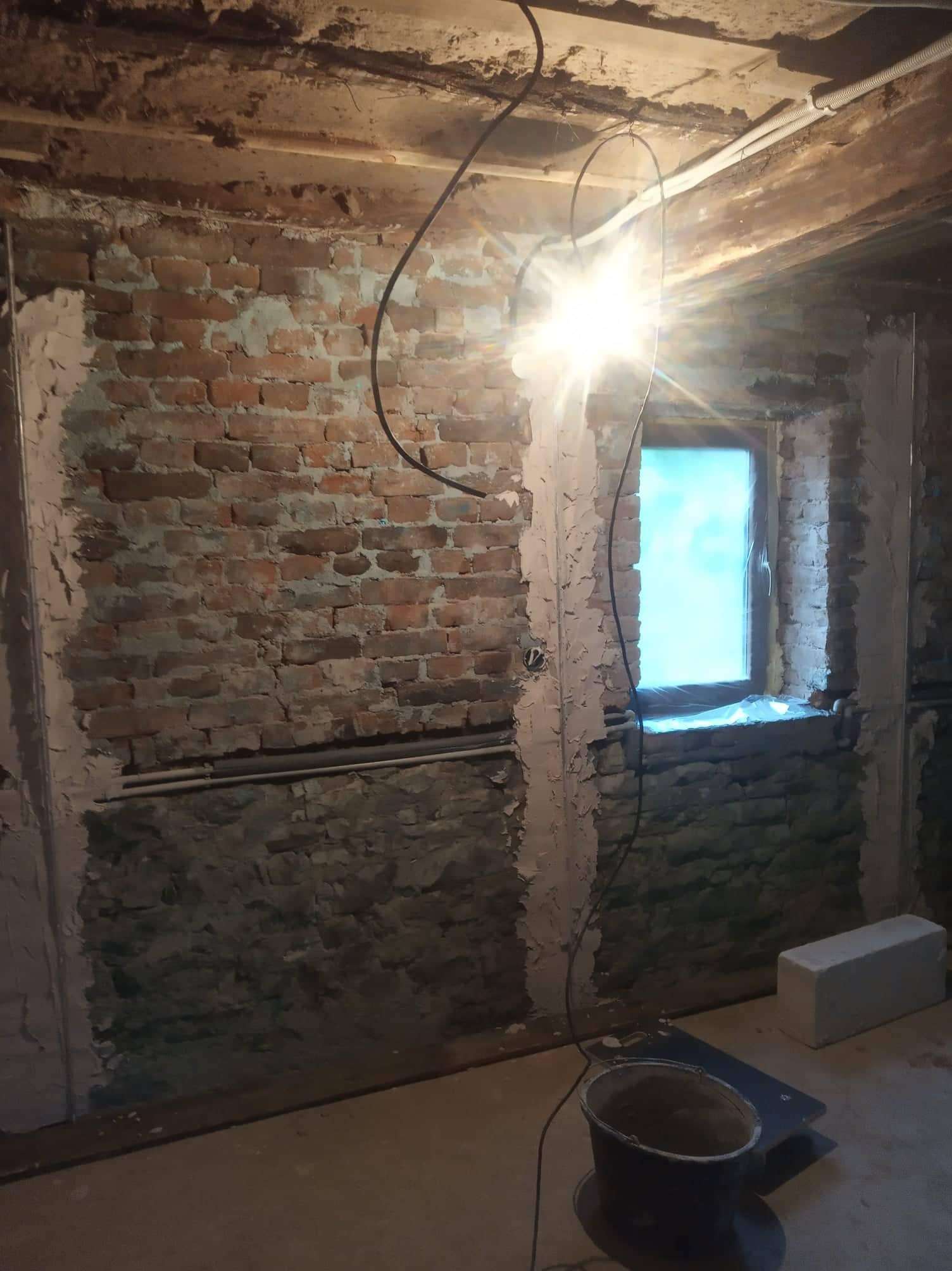

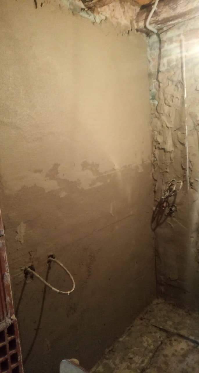

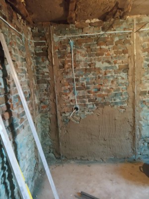

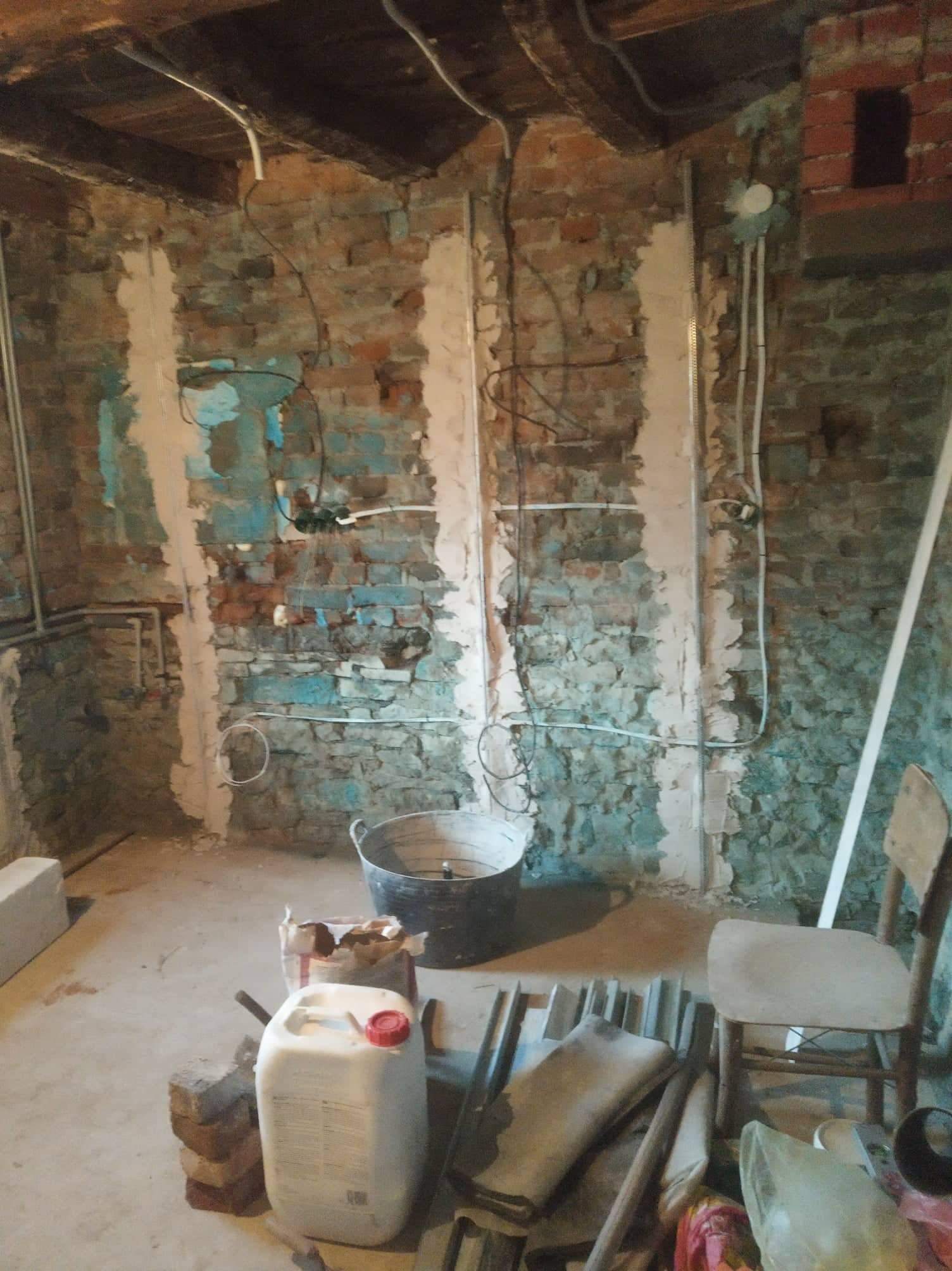

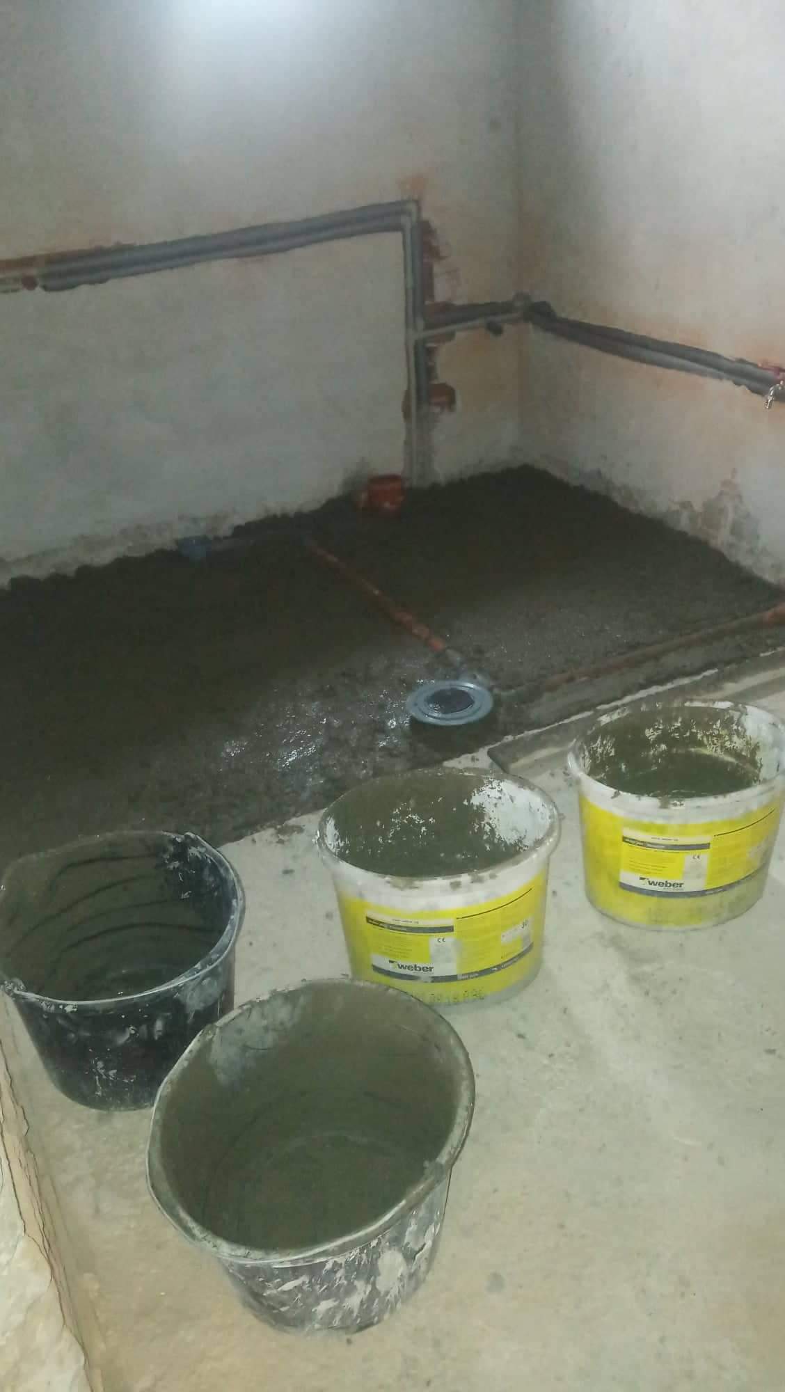

Измазване на банята на първи етаж с хастарна вароциментова мазилка. За нивото на камъка използвах цокълна мазилка. И двете на рьофикс.

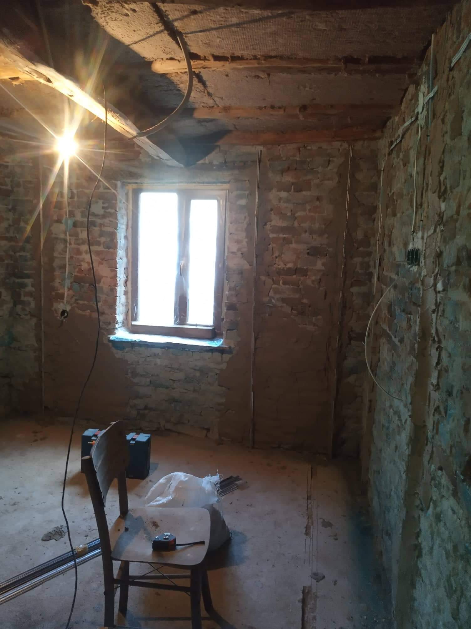

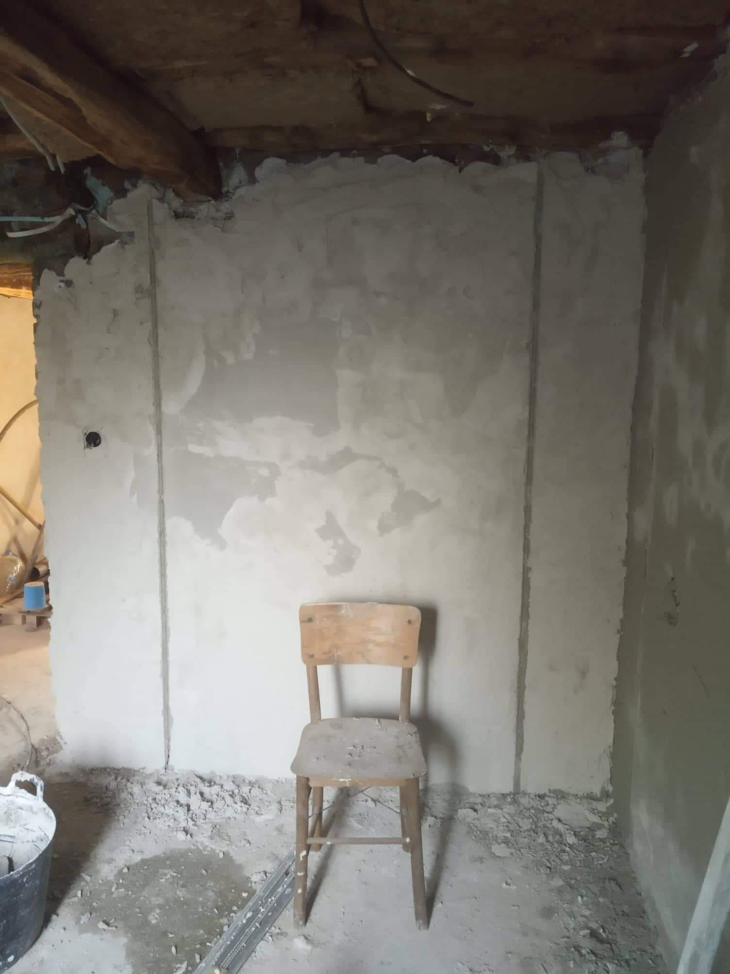

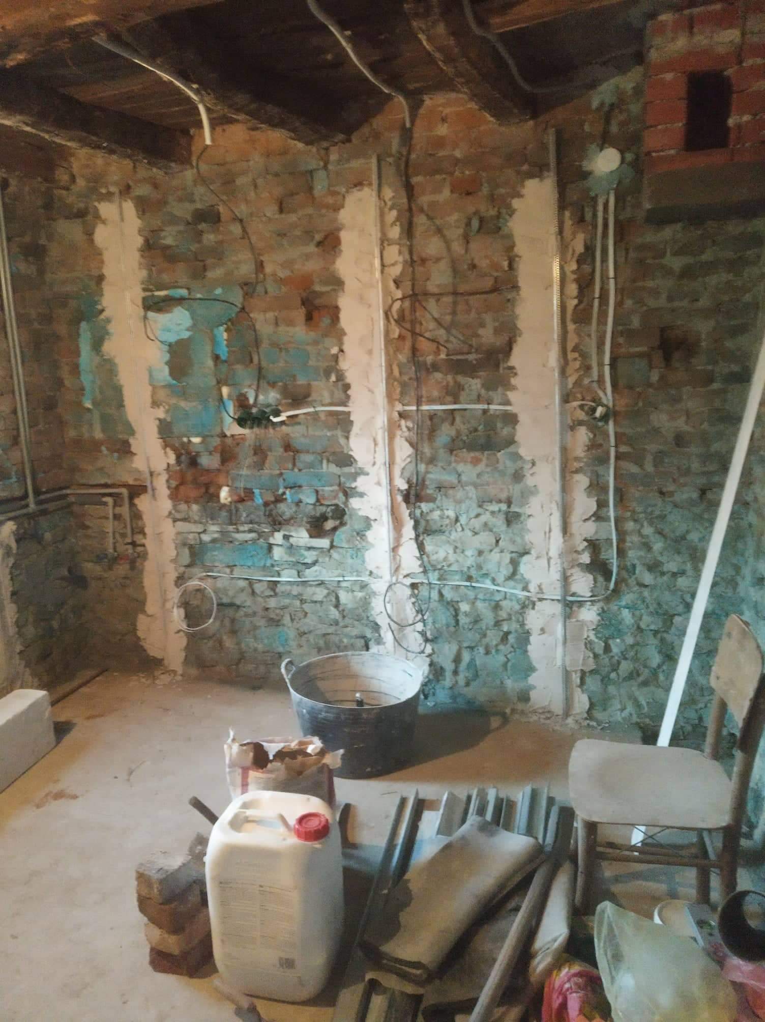

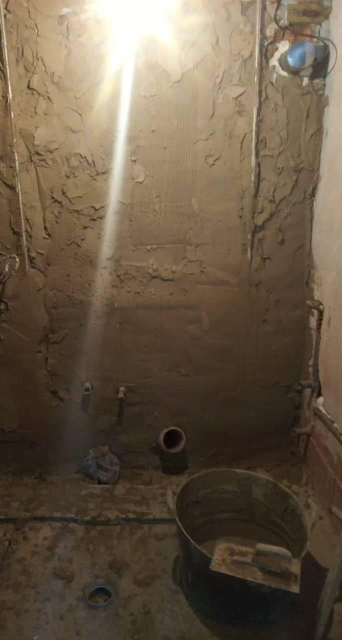

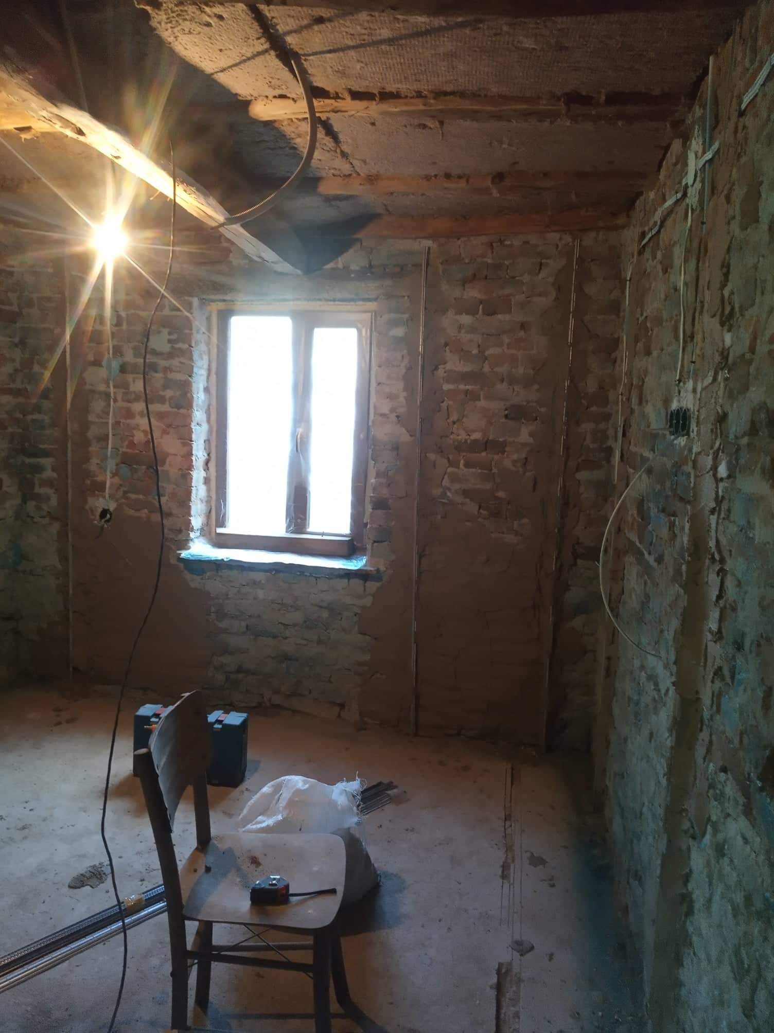

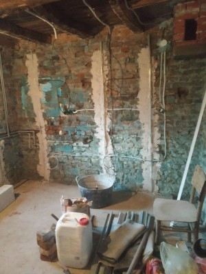

Пускане на майки в хола, грунд и измазване с хастарна мазилка. Тук над цокълната мазилка мазах с Баумит клима уайт. Доста добре се разбърква и като че ли стяга една идея по-бързо. Всичко на всичко за банята и хола отидоха 2 тона мазилка ( не преувеличавам).

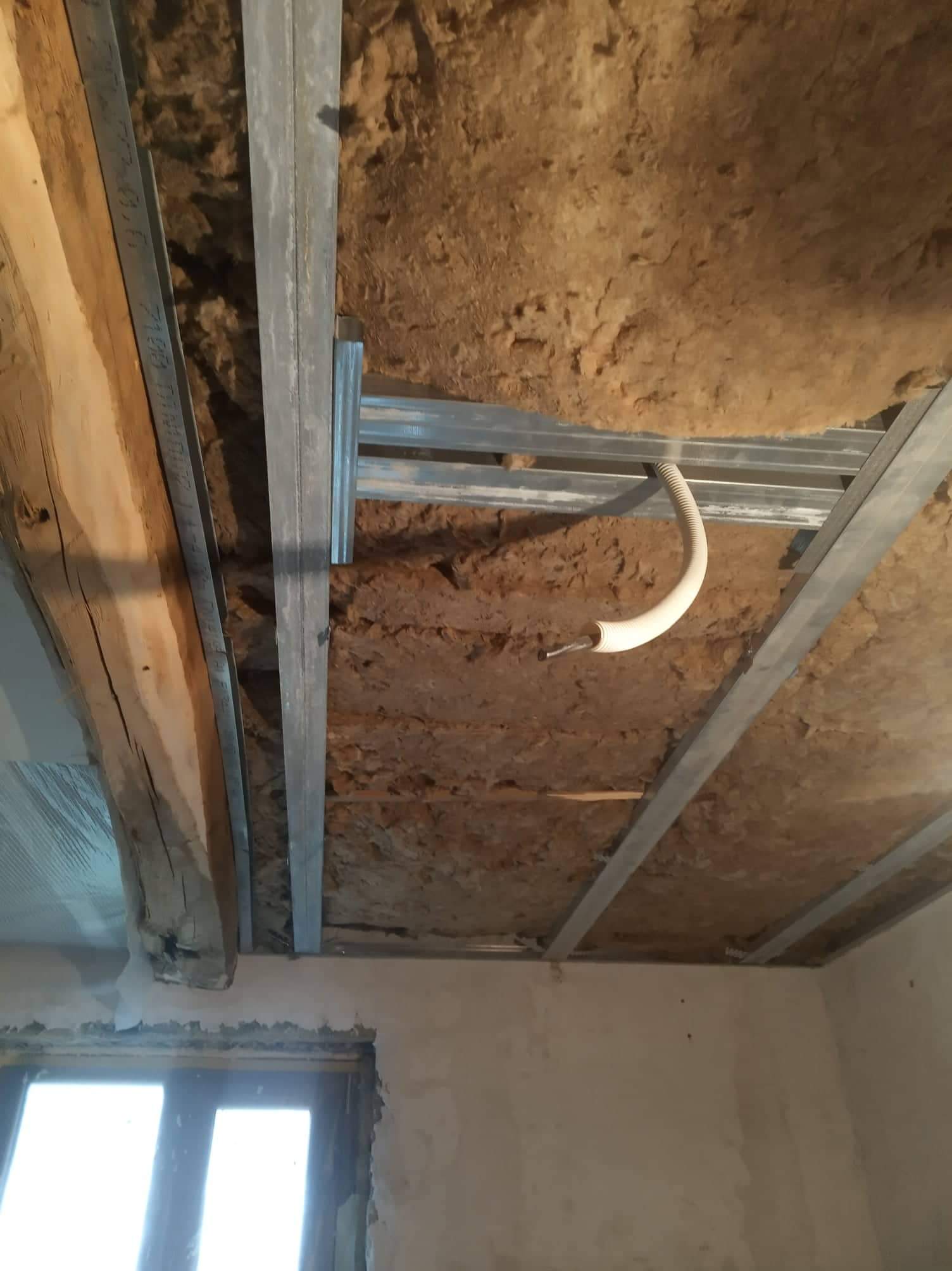

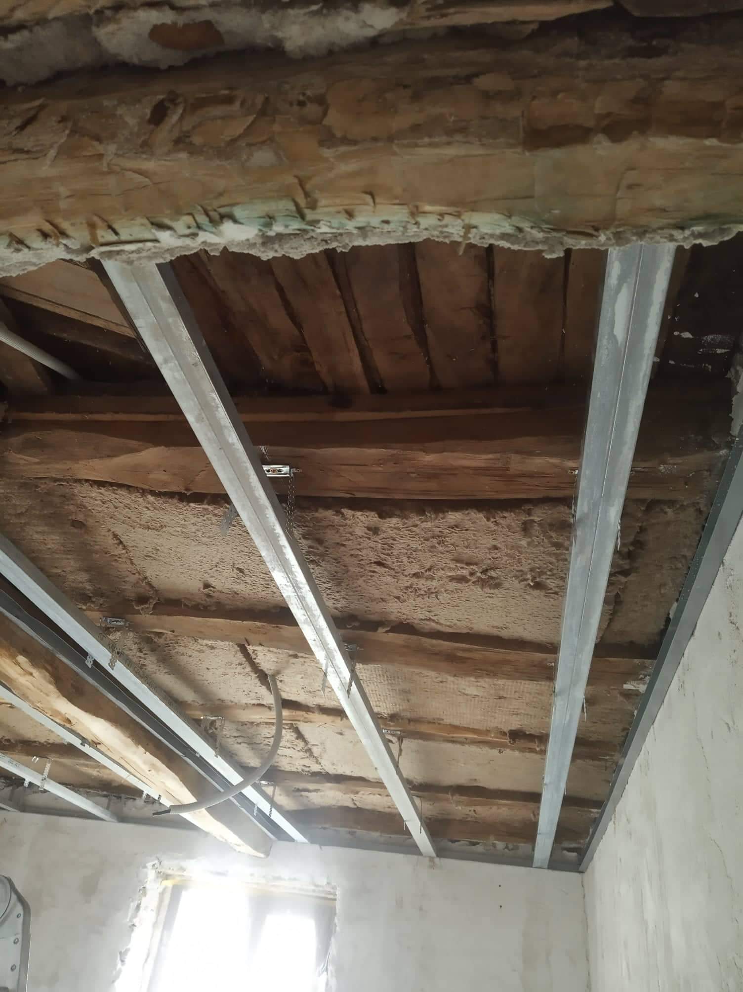

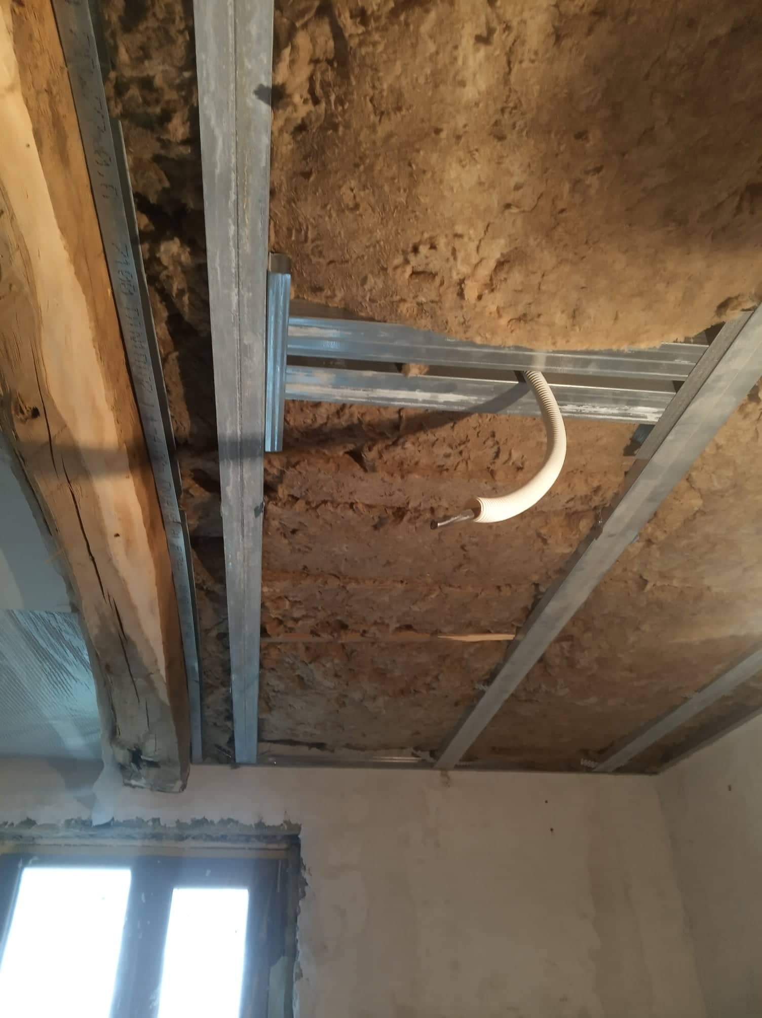

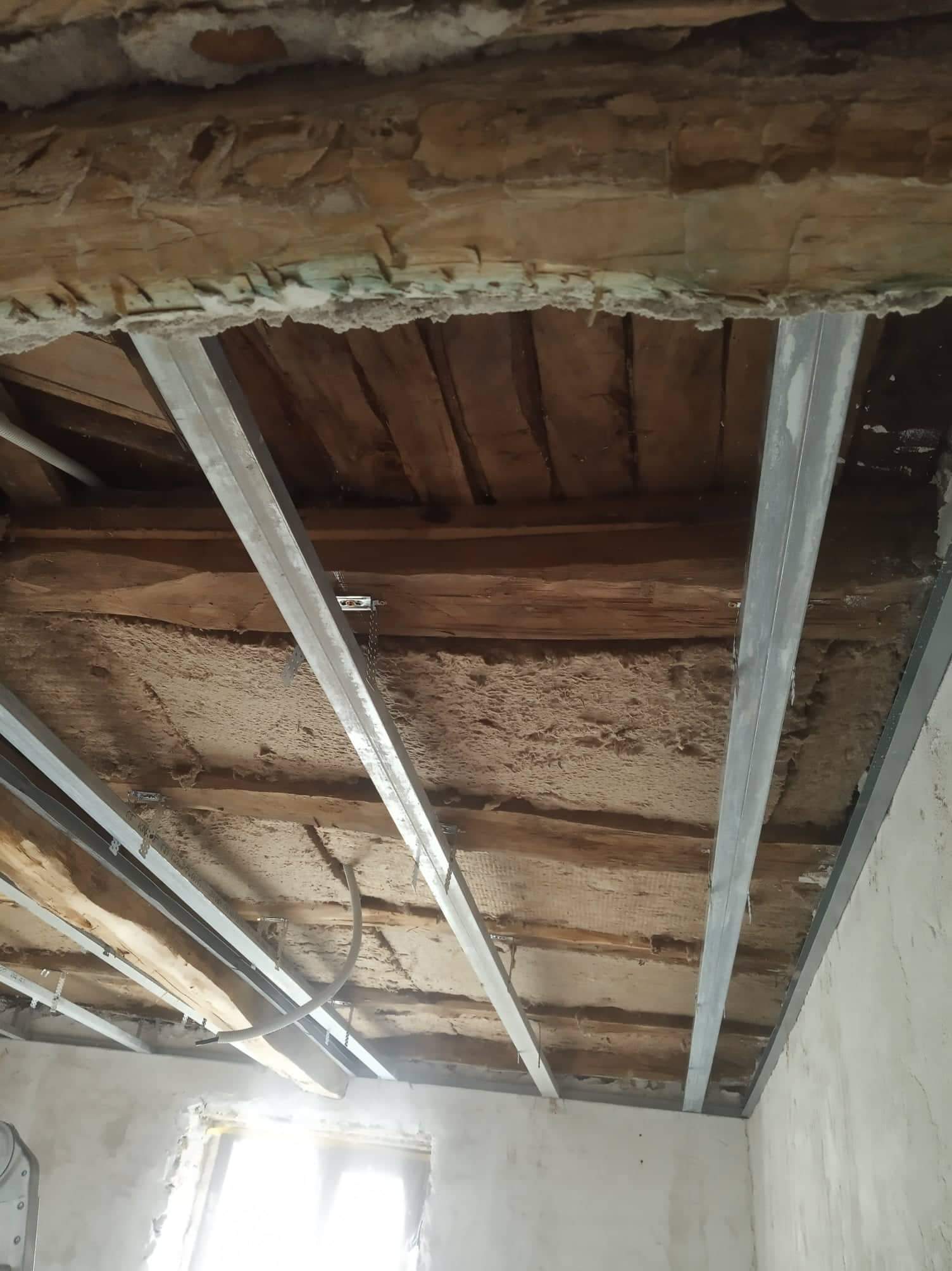

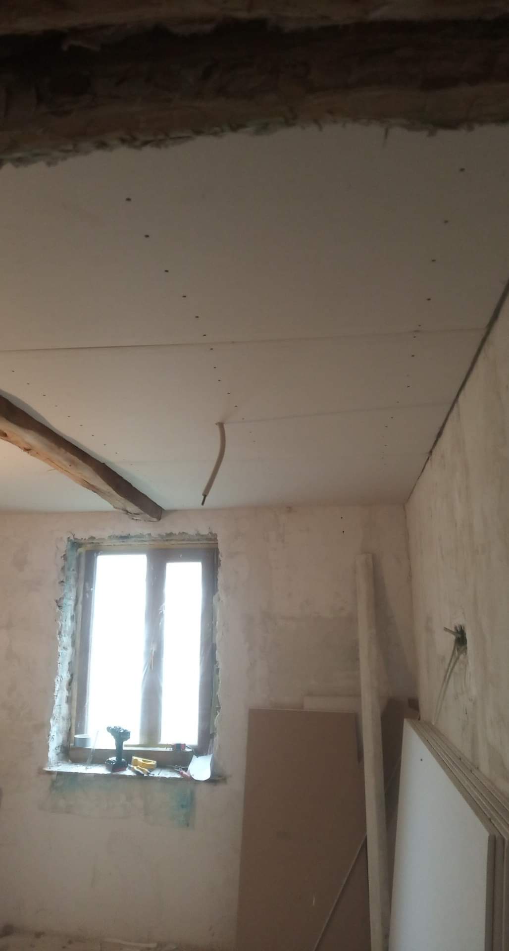

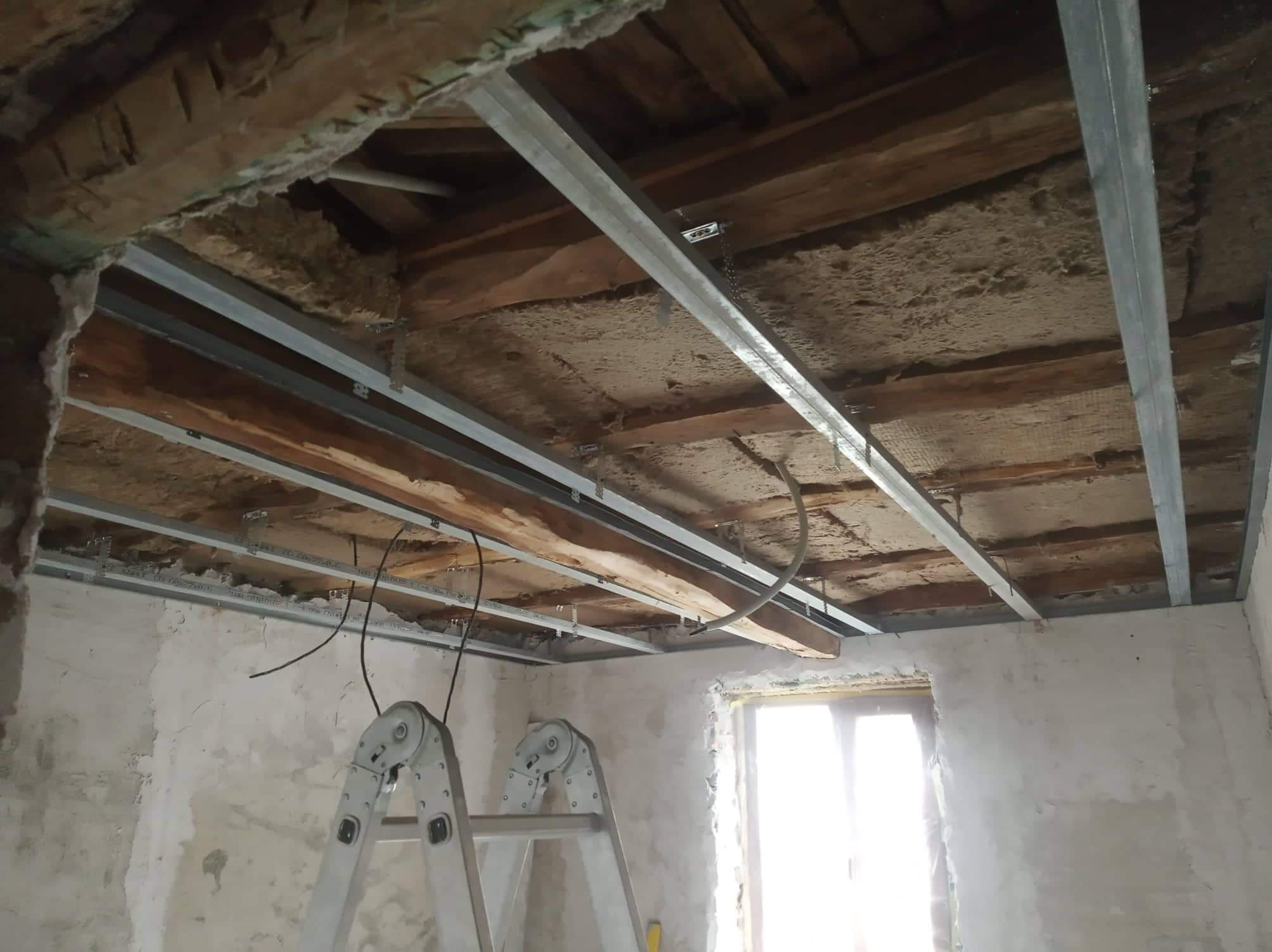

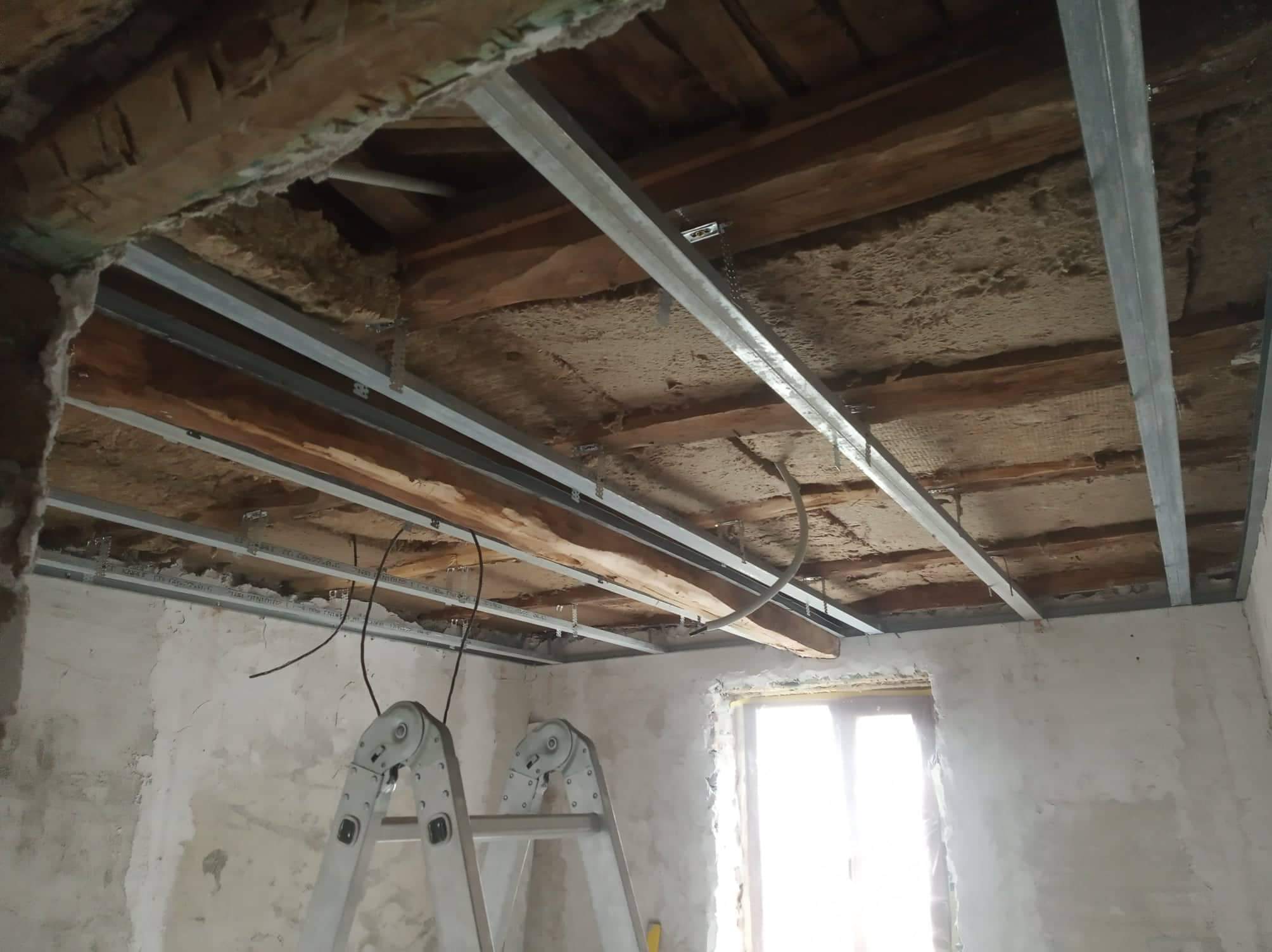

След измазването и връзването на кутиите за Ел инсталацията дойде ред и на конструкцията за картон на тавана. Взех си профили н а Кнауф 0.6 мм. Разстоянието между CD - тата дойде малко повечко от 50 см, но се надявам да няма проблем. Всички окачващи са хванати с по три винта торнадо към гредите, без разпробиване директно с ударния винтоверт. Доста яко хванаха. В кухината, която остана, вероятно ще сложа още каменна вата.

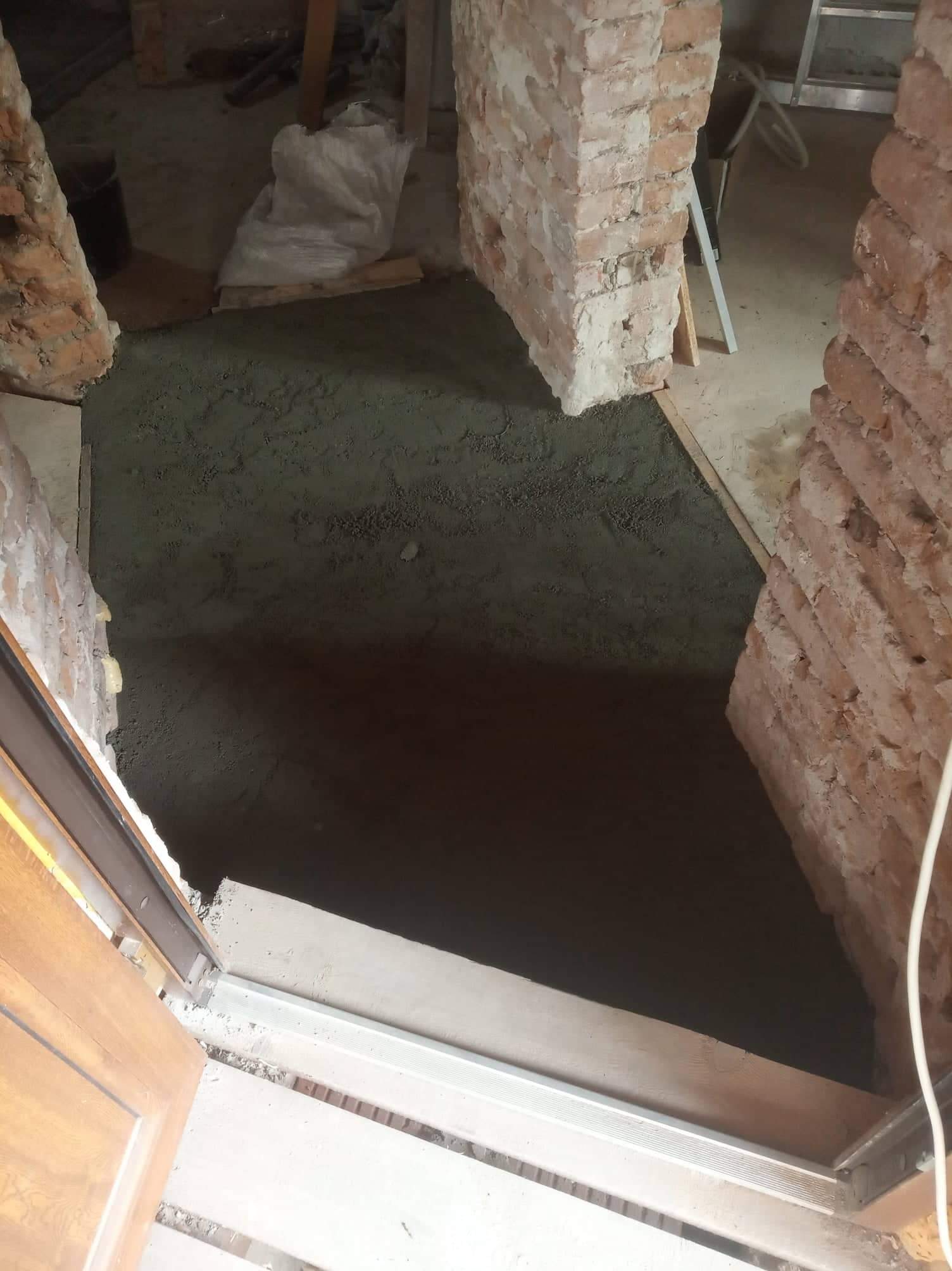

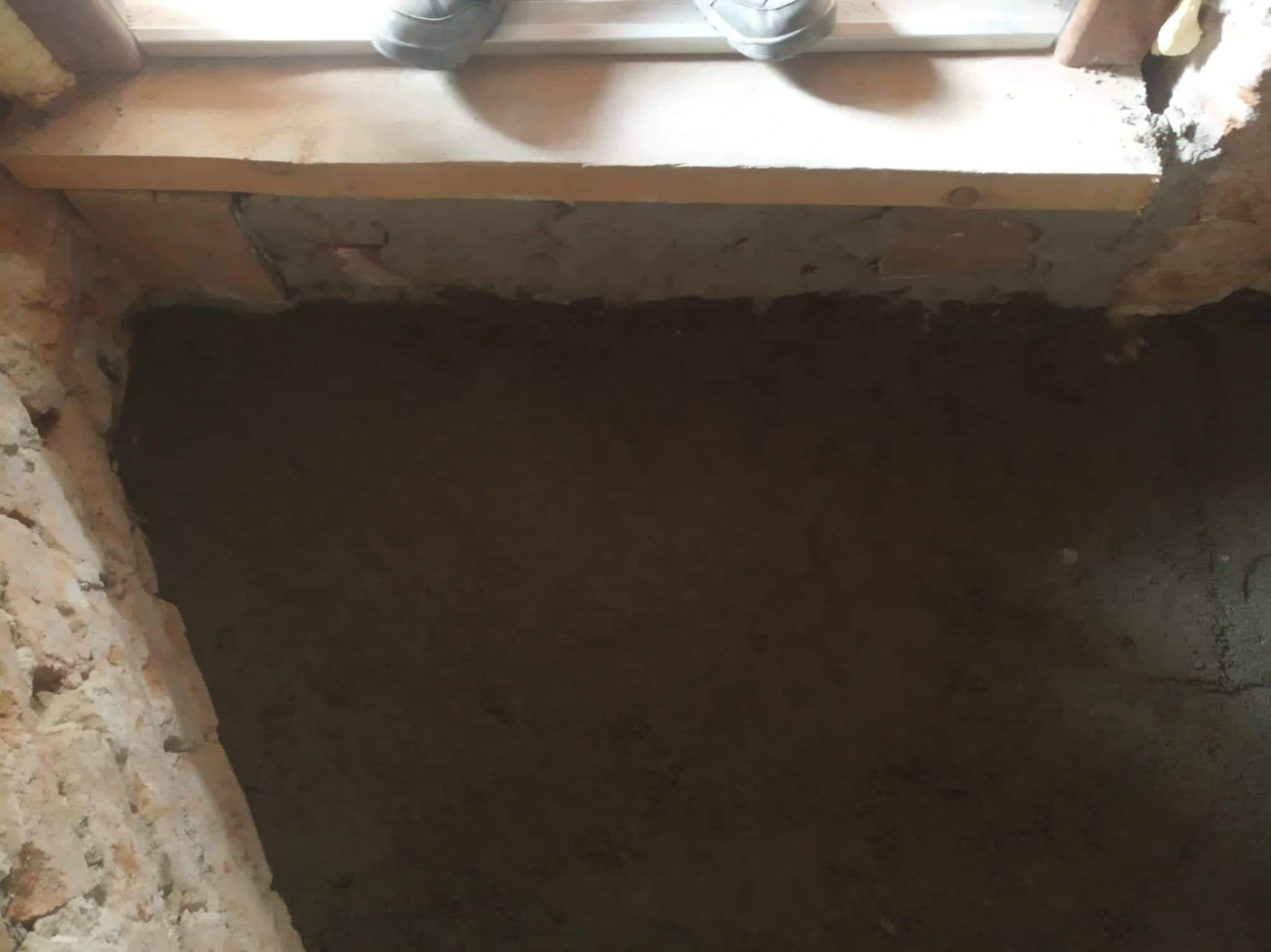

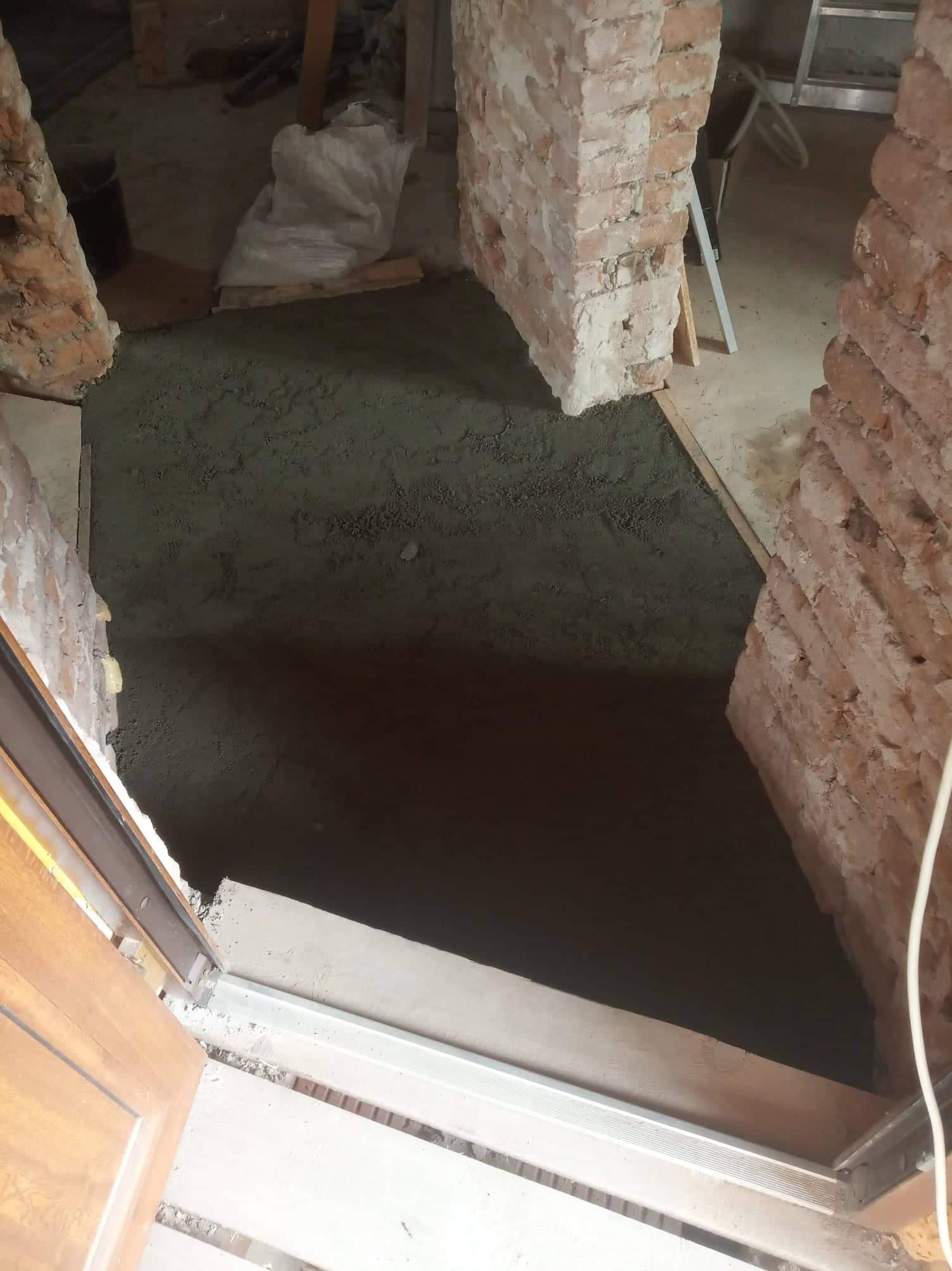

Замазка и в коридора на втория етаж - същата на рьофикс като в банята на първи етаж. Иззидах преди това няколко реда тухли и запълних кухината под входната врата. Сега малко почивка, че отпуската свърши вече, и след няколко седмици пак.

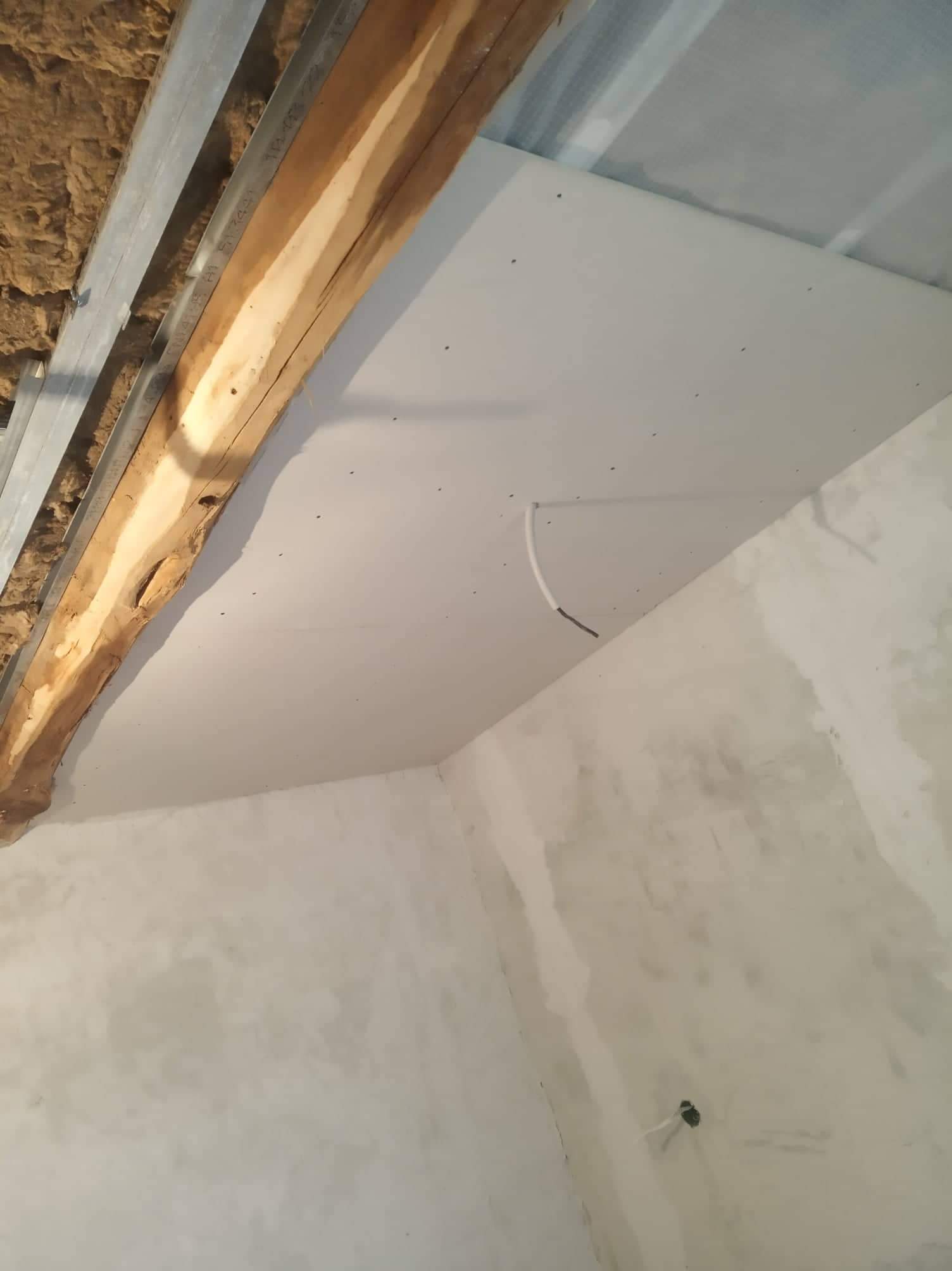

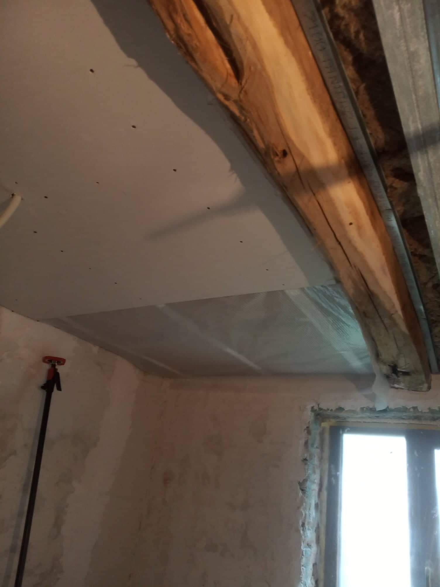

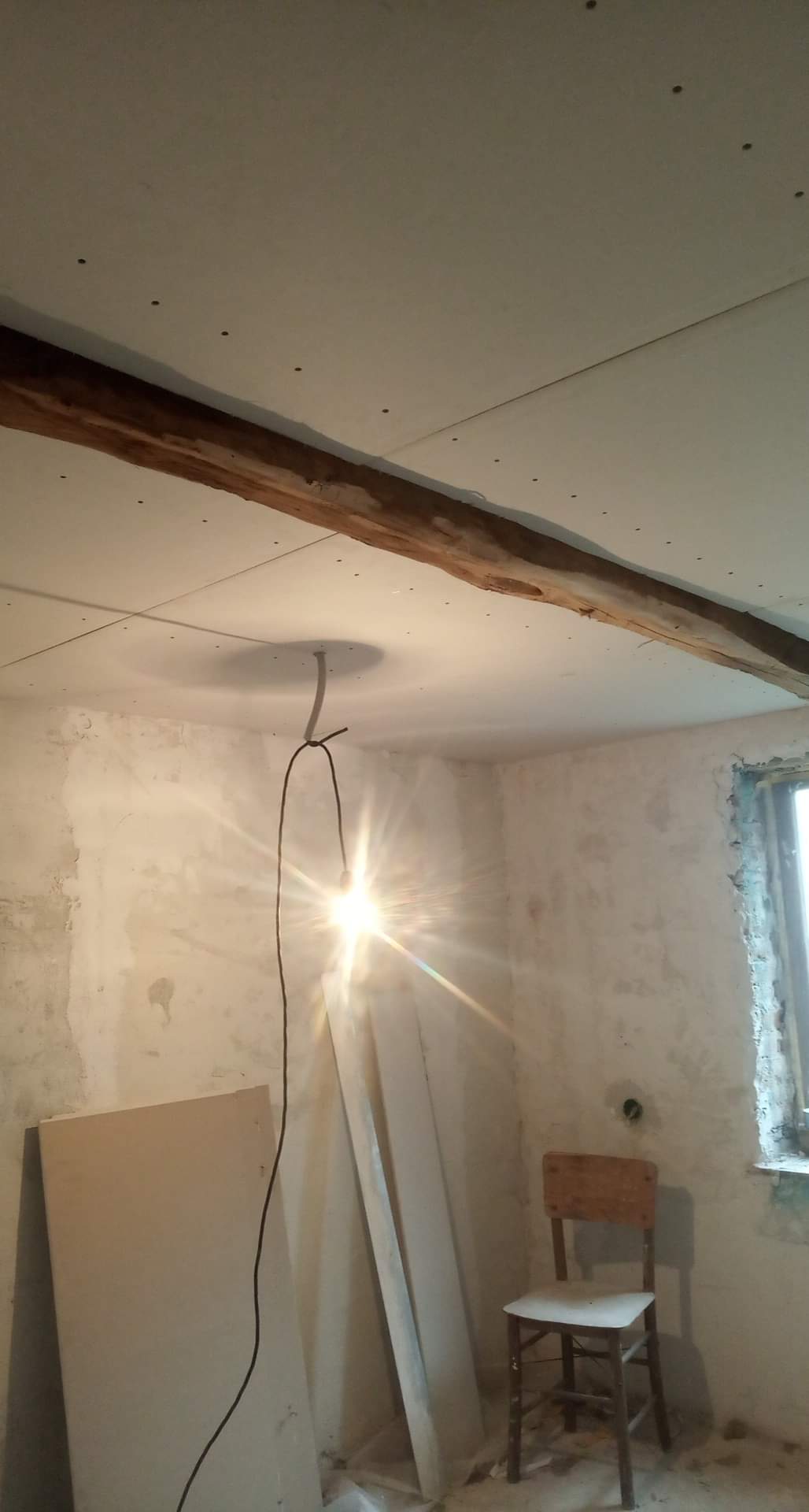

Малко от вчера и днес - още 10 см вата на тавана, паропреграда и картон.

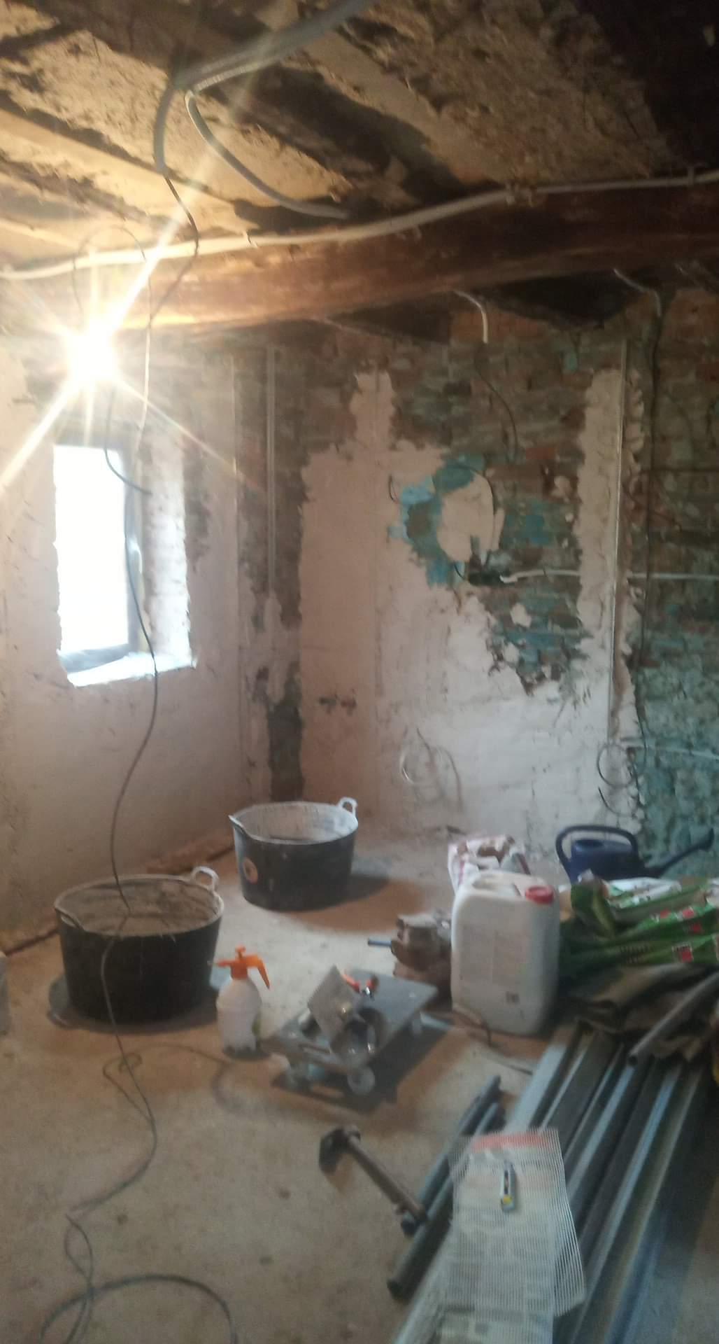

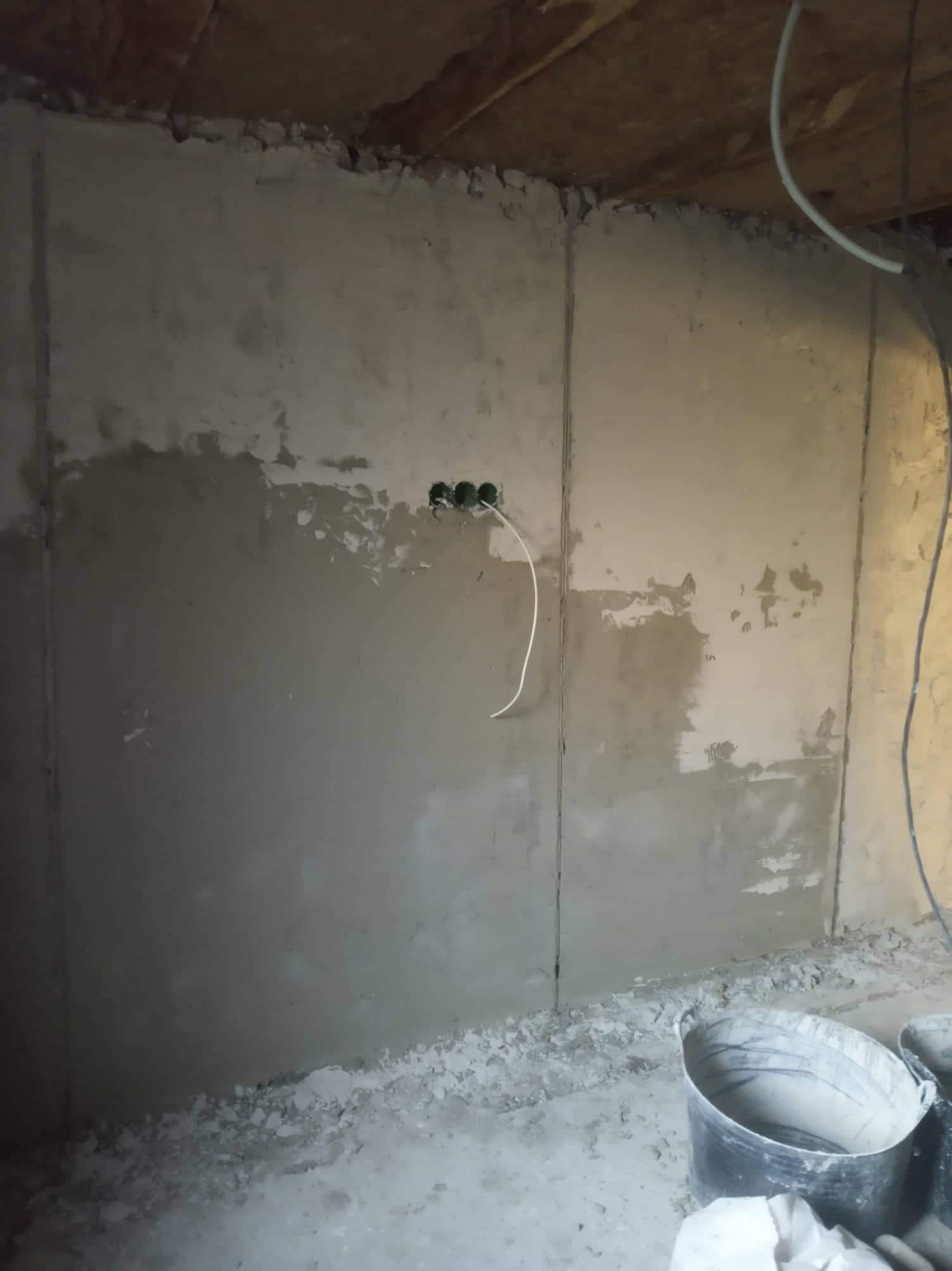

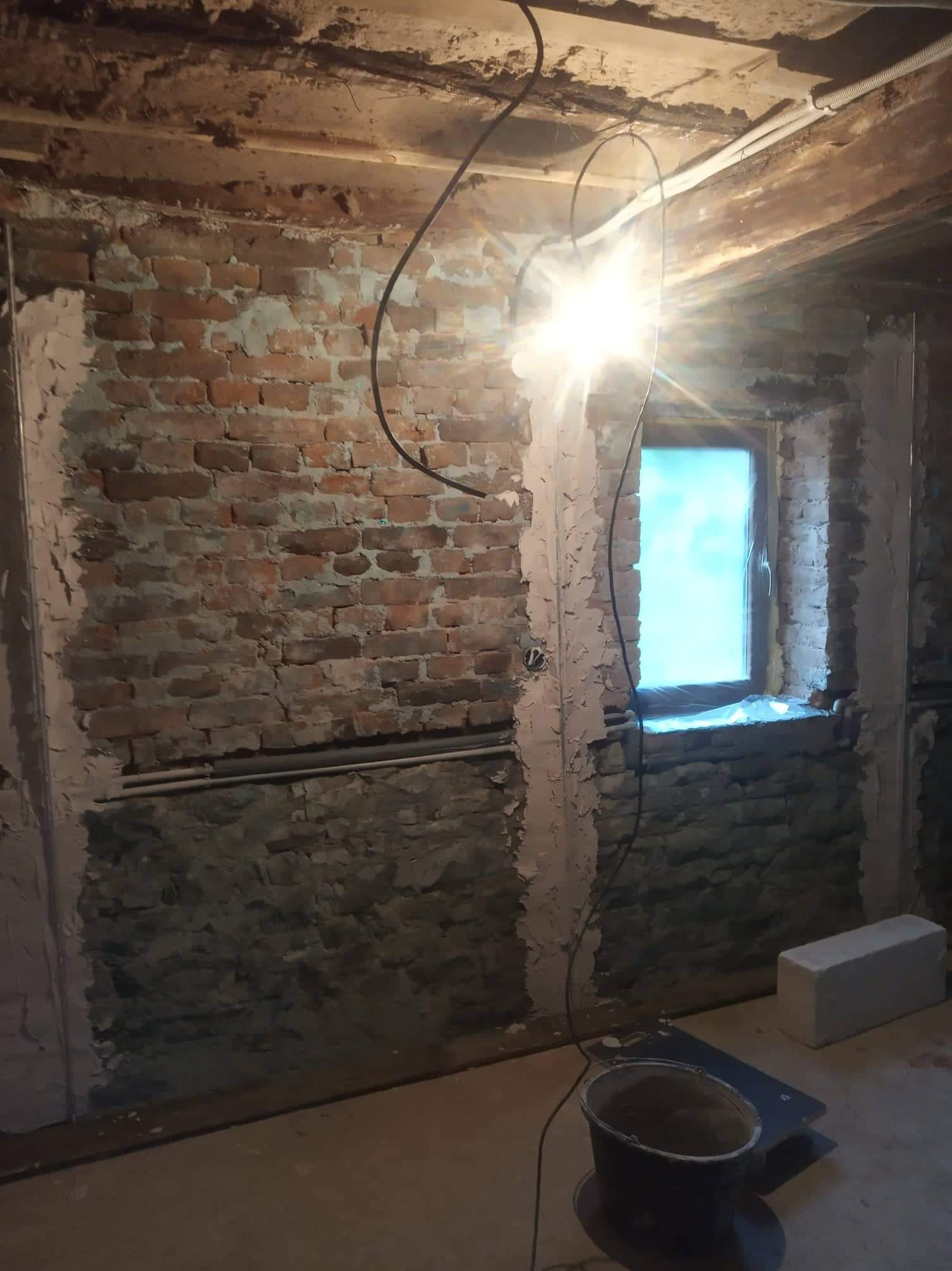

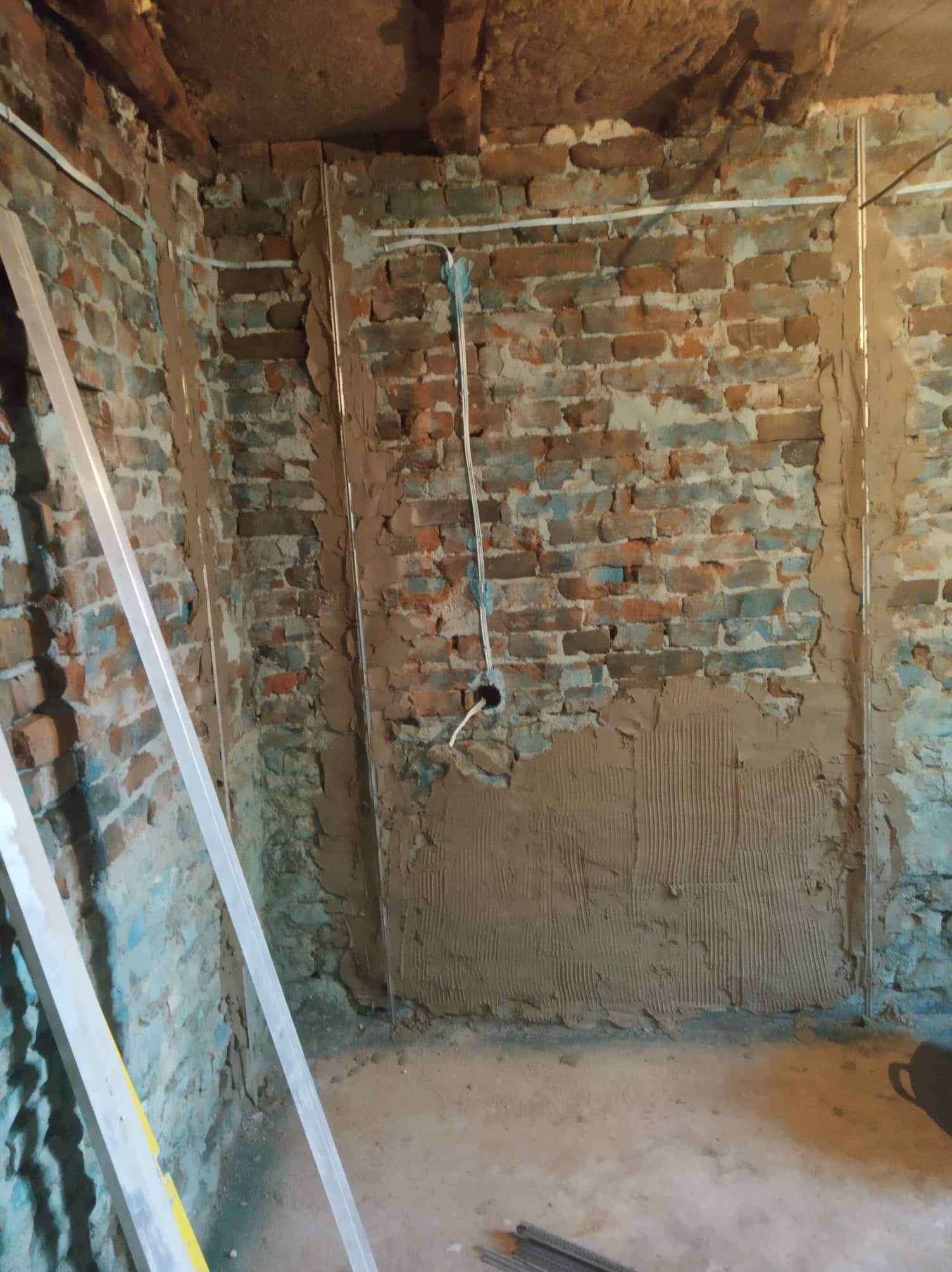

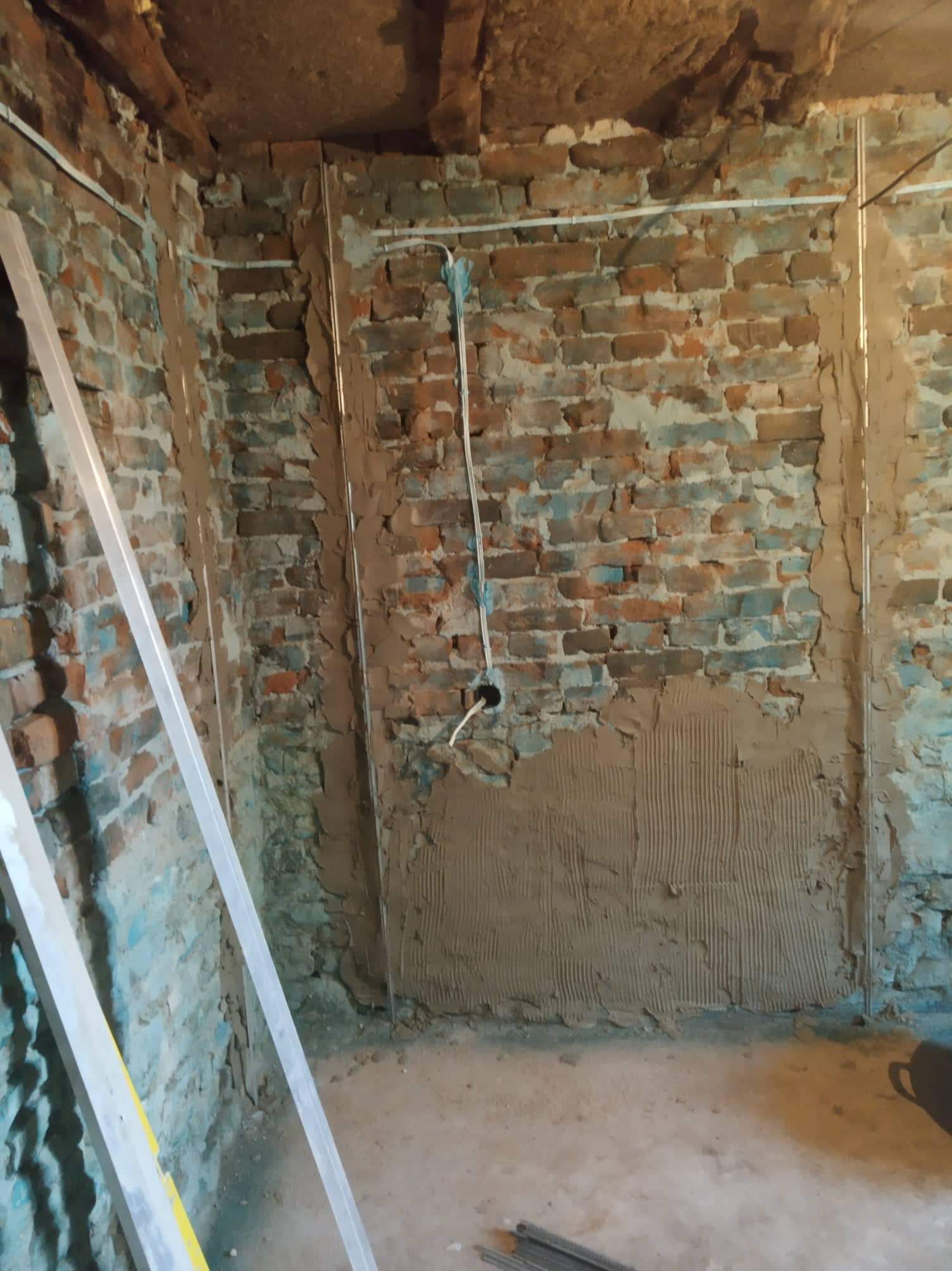

И от кухнята - омокряне с маркуча на камъка и тухлите, измитане с метлата, грунд, пускане на майки и още един тон мазилка.
