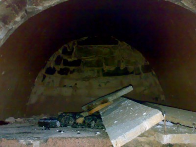

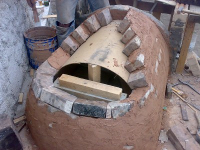

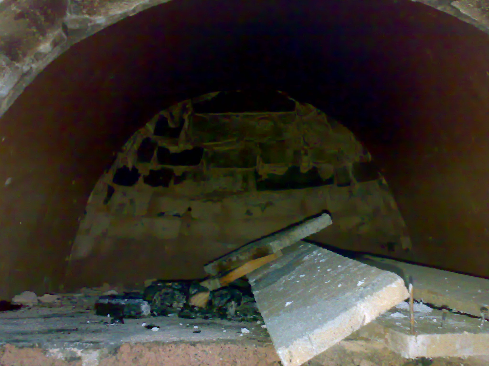

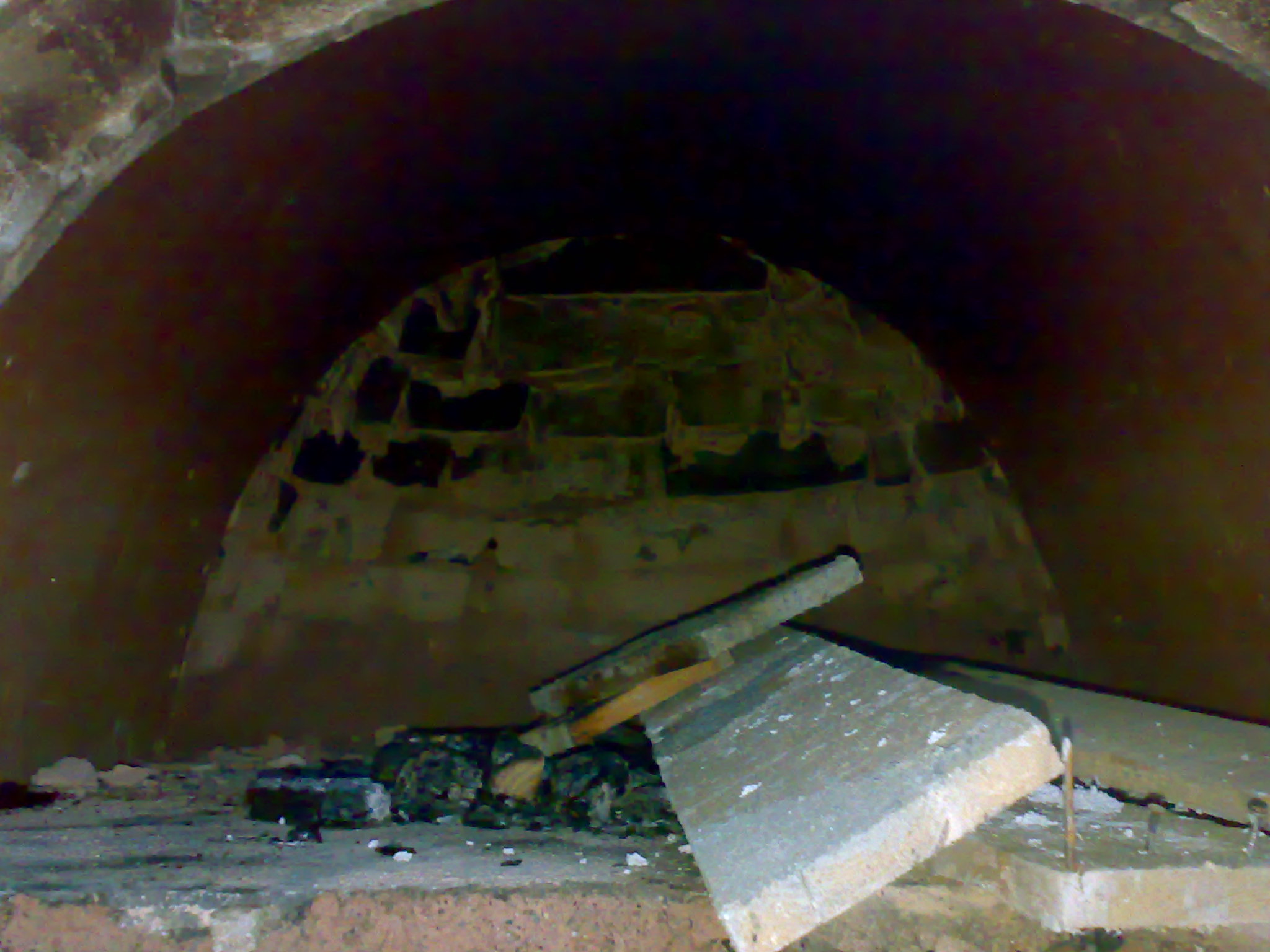

peroni123 - специалист
ТИ КАДЕ ВИДЯ ГЛИНА.....вобще знаеш ли какво е шамот.ето ти отвън
и вътре
BARD - специалист
peroni123 написа:
Прикаченият файл Снимка0386.jpg вече не е достъпен
и вътре
Прикаченият файл 18042010257.jpg вече не е достъпен
А това какво е? На снимката прилича на глина.

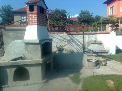

Показал съм мое произведение малко по назад в темата но ти явно си го пропуснал.
[youtube]http://www.youtube.com/watch?v=mJC_fNSH4_I[/youtube]

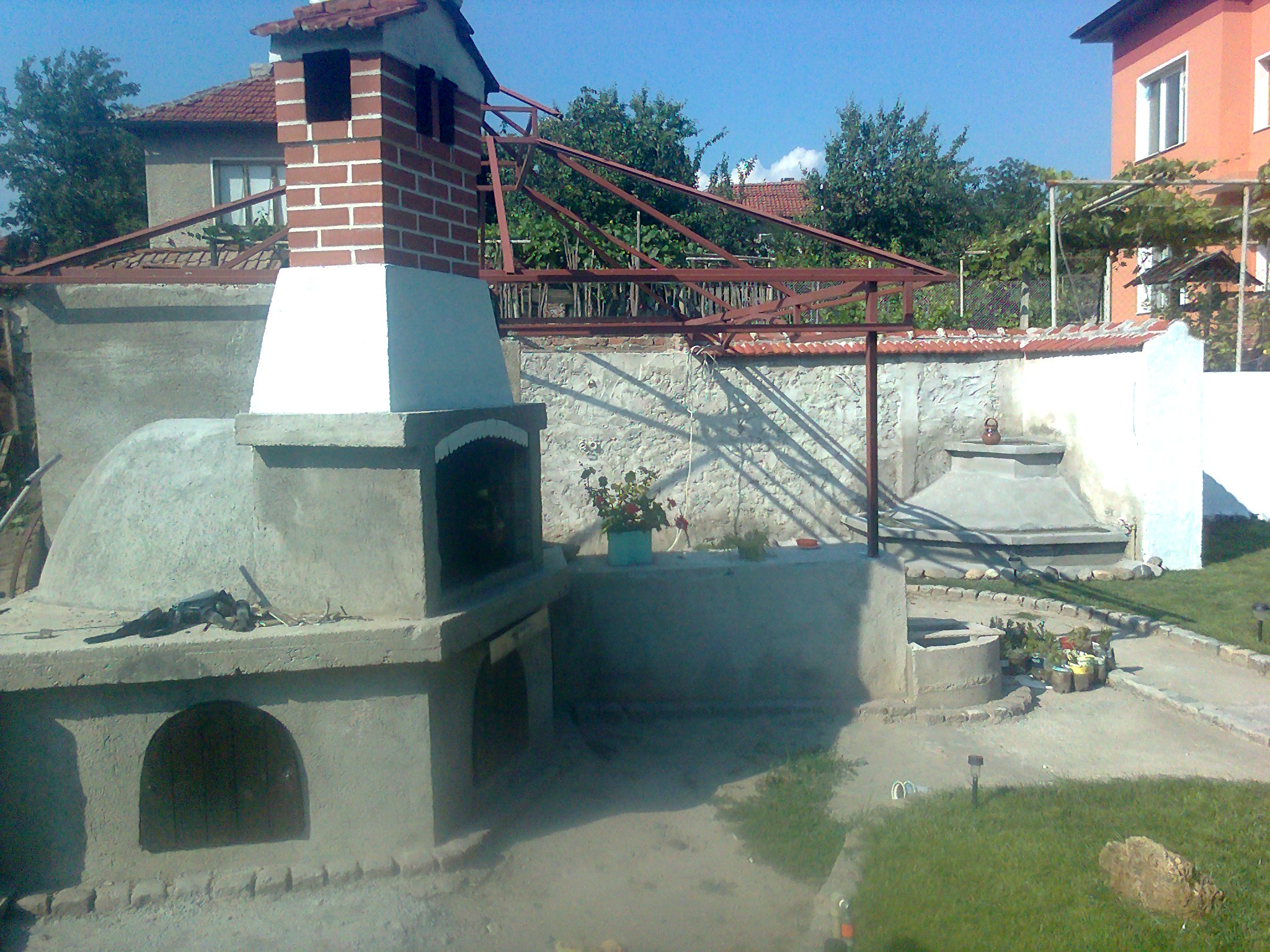

пещ+барбекю вариант №2 [800x600].jpg (75.34 KиБ) Видяна 6956 пъти
Последна промяна от BARD на пон фев 06, 2012 7:28 pm, променено общо 1 път.

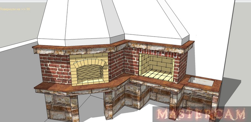

NeoBoss - специалист
лошо като проекта изглежда по добре от крайния продукт .. тая дупка в ляво много вади очите, и мястото хич не е използвано добре...
аз като цяло не съм фен на тоя тип фурни после като изваждаш жарта от фурната всичко ти пада в краката :D
BARD - специалист

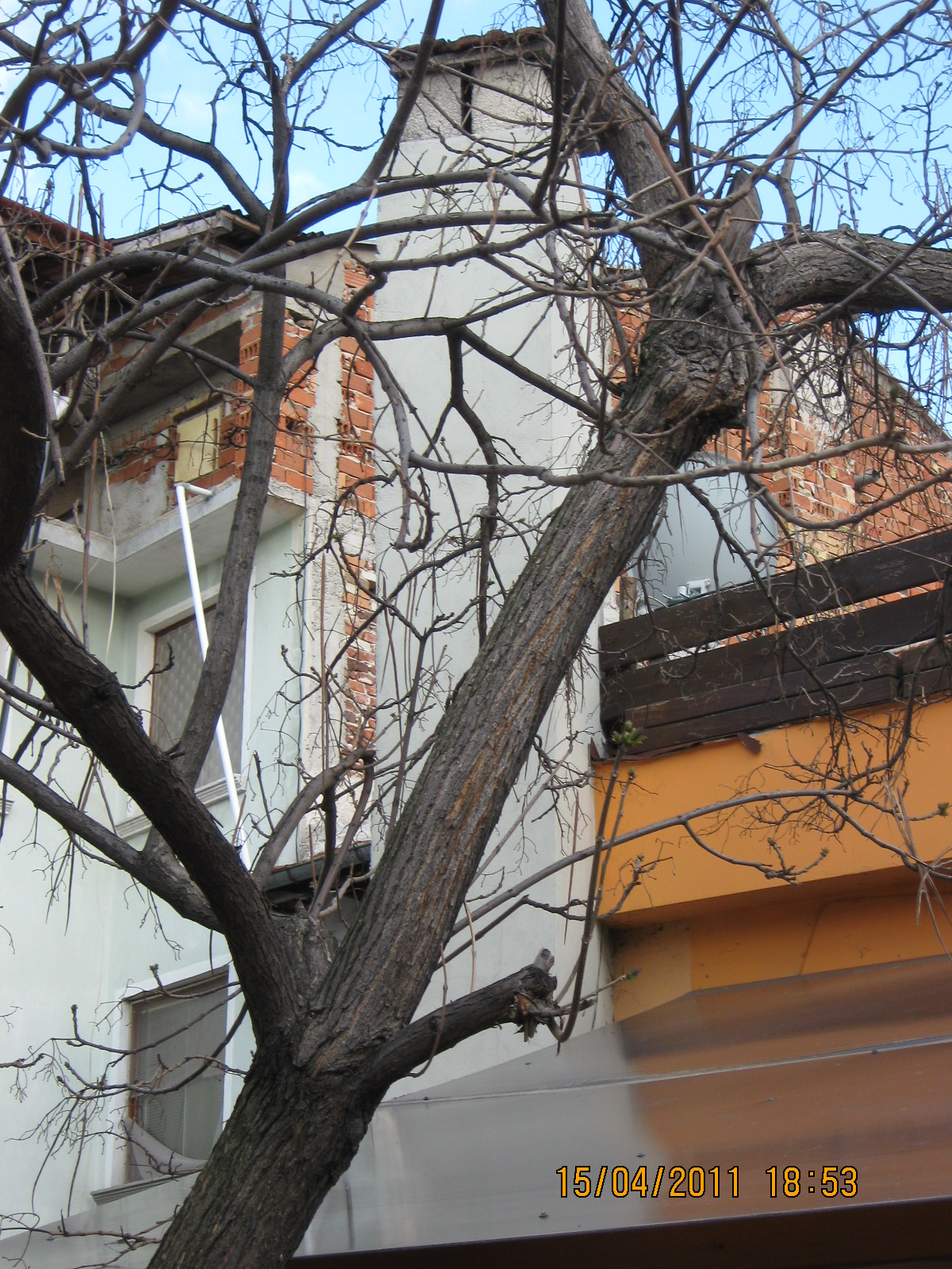

Нали знаеш кой има последната дума по проекта ,този който плаща .Никаква жар не пада никъде това е в ресторант и работи без прекъсване ,пици,гювечи,агънца,пърленки идр.
А за мястото си донякъде прав събрано е всичко на много малко простронство иначе пеща е с вътрешен диаметър 1200мм.

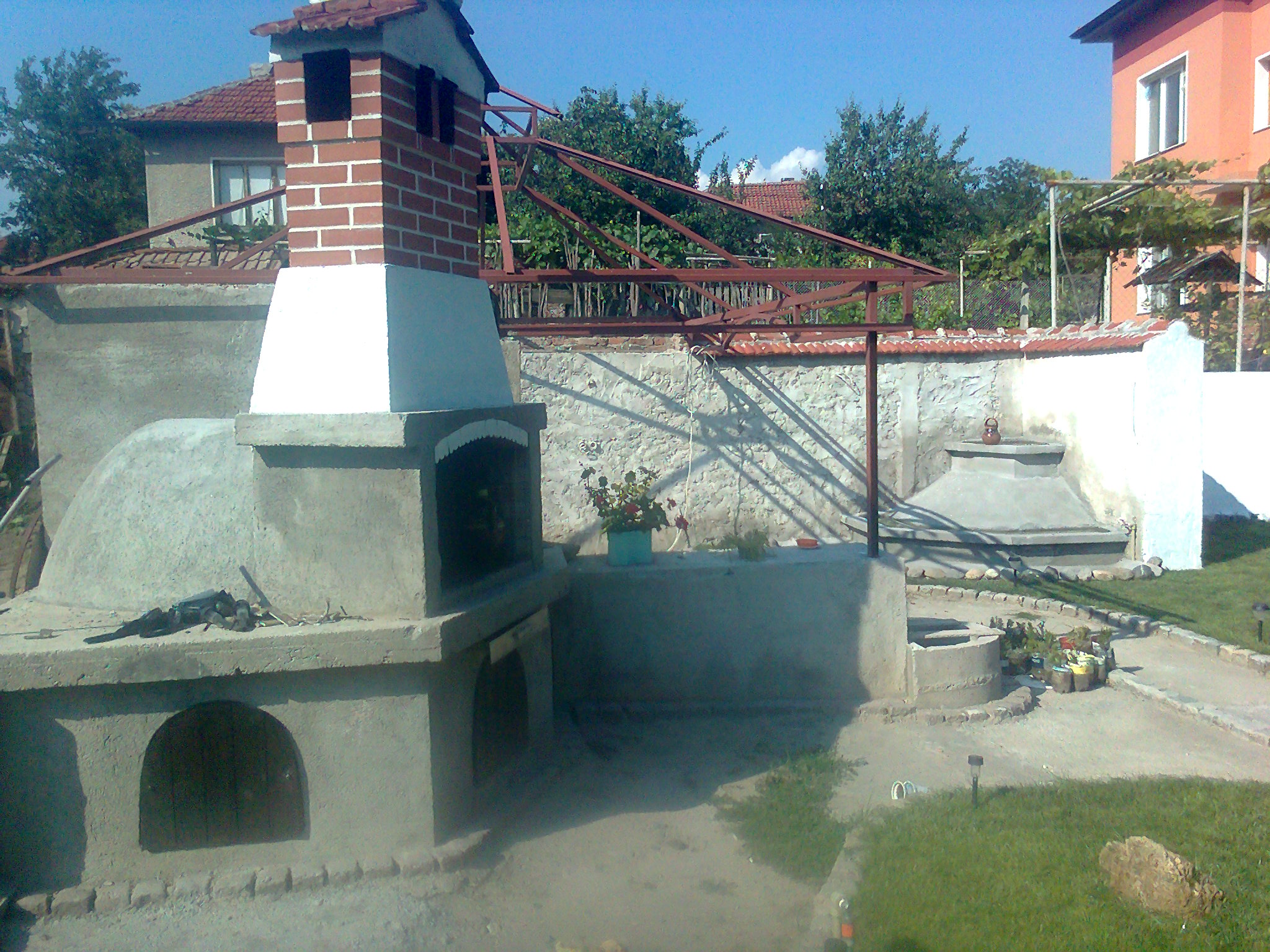

Ето това е мястото на което е събрано цялото съоръжение.
