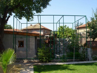

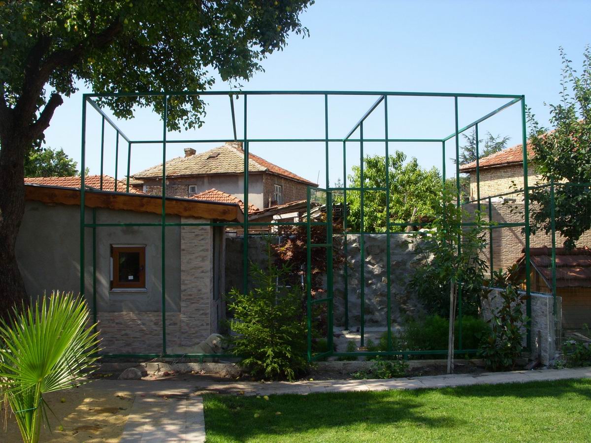

Време е за повече релакс. Ама види му се края - довършвам си ББК-то и пещта и стига за тая година. Има дребни нещица още по коридорите и таванските помещения - ама нека има какво да ме държи в тонус и другата година.
Обаче и волиерата на гълъбарника трябва да довърша тая година, аче ще ги развъждам напролет,з аедно с 3-4 декоративни кокошки (и петел - ама ще търся ням). :-D
Като стана дума - дайте идея/линк за здрава мрежа с малко око, трябва да е и зелена (с PVC покритие),че да си пасва с оградата на кучето.
Аче ми трябват около 60м2 както изчислявам....

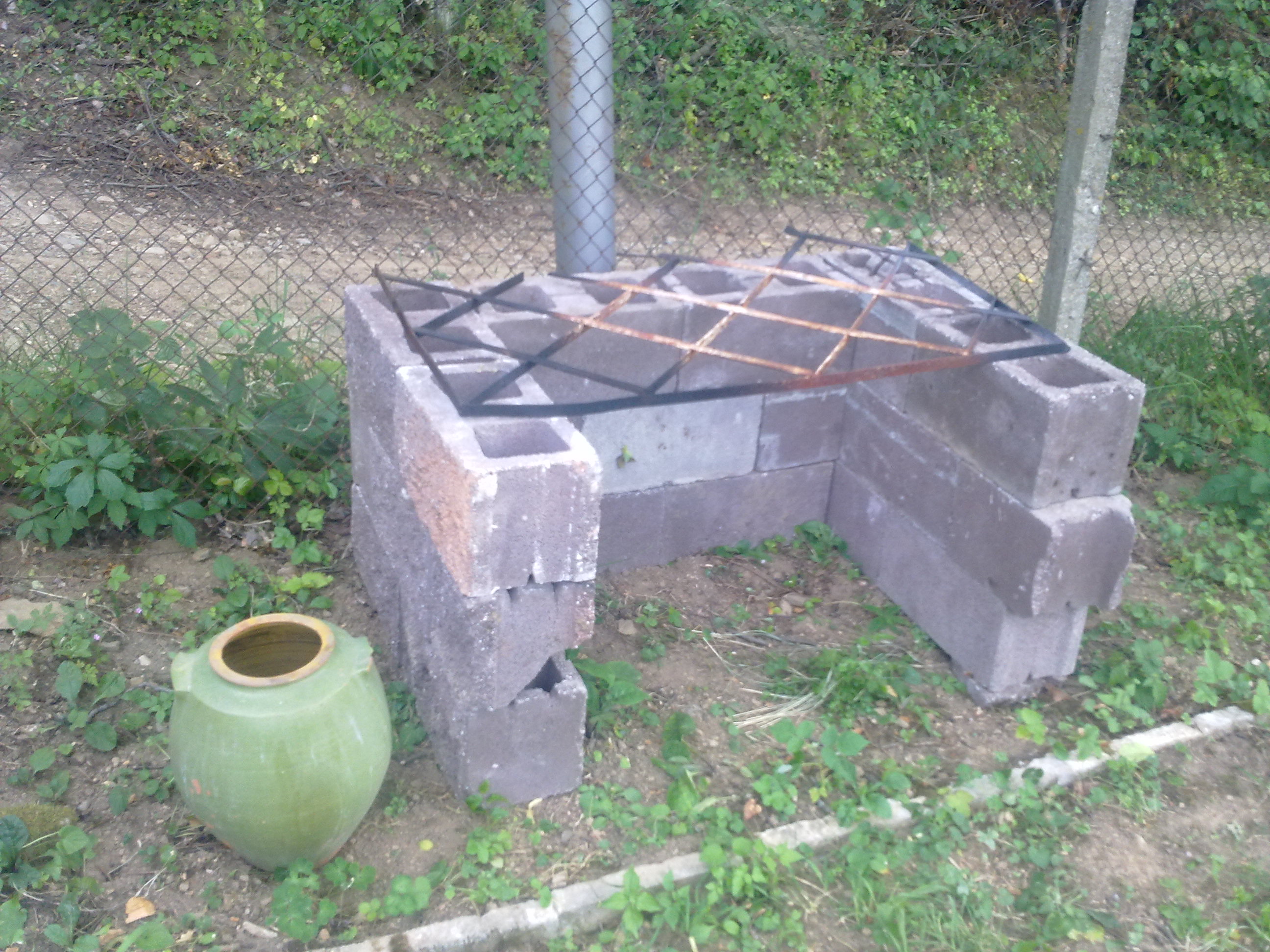

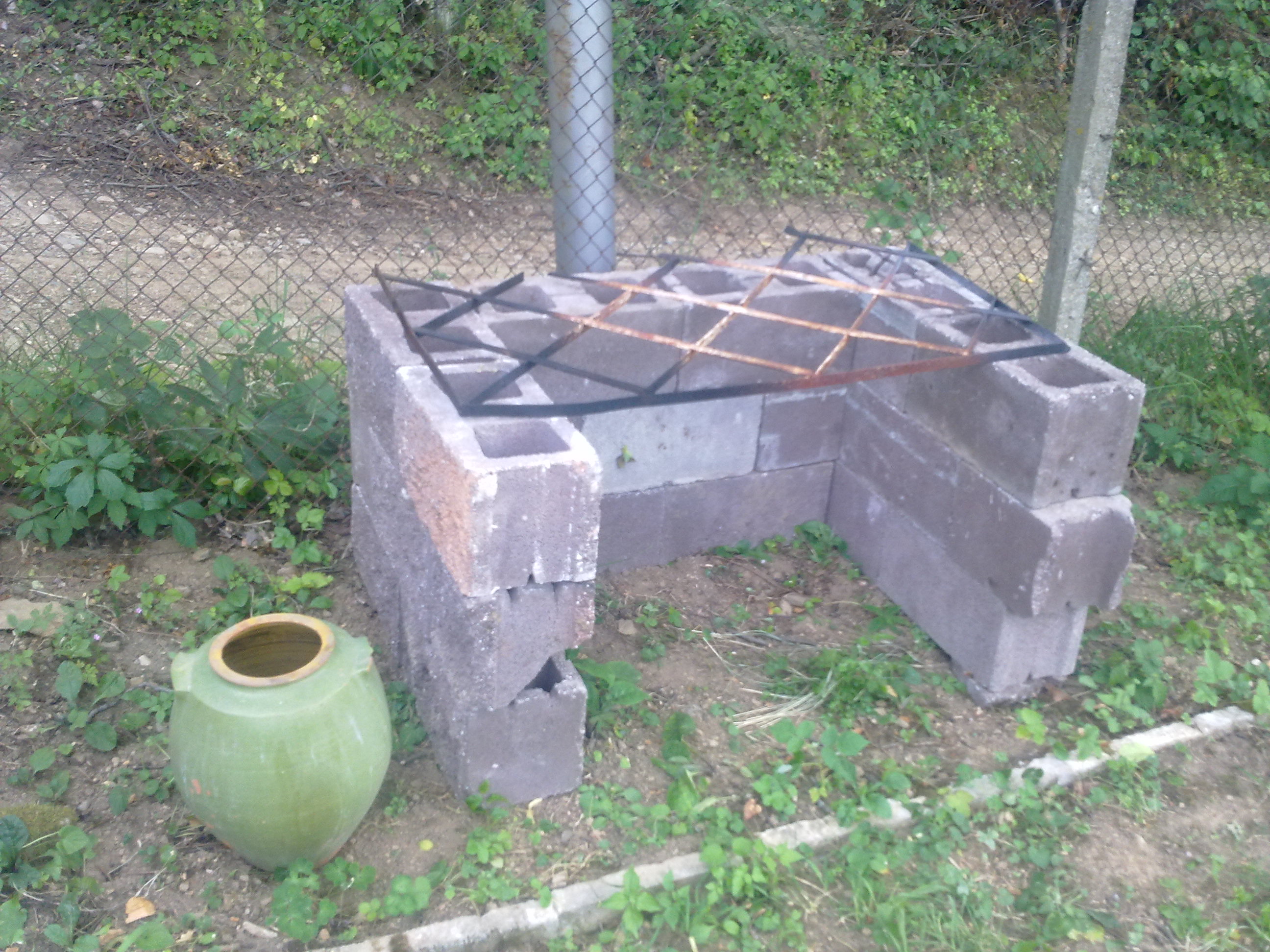

Имам бетонови блокчета 20/20/40 см.
Тръгнах да си зидам едно барбекю, по-скоро да редя блокчетата.
Само, че не знам как да продължа нагоре.
Излял съм една плоча 80/120, чакам да стегне.
А после...
Та въпроса ми е как да направя стеснението към комина без желязо /защото го крадат/?
Ако може с блокчетата още по-добре.

...дайте идея/линк за здрава мрежа с малко око, трябва да е и зелена (с PVC покритие),че да си пасва с оградата на кучето.
http://www.rumoplast.com/
pipbel - майстор
Аа, не става, твърде голямо им е окото на тия.
Трябва да бъде не повече от 10/10мм, нещо като рабицата, но доста по здраво и с по-голямо фи на телта.
PS Мрежата на кучето е много добра, но няма на Бриколаж/Практикер с по-дребна плетка.
Трябва да се разходя май добре из железарските складове.
