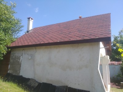

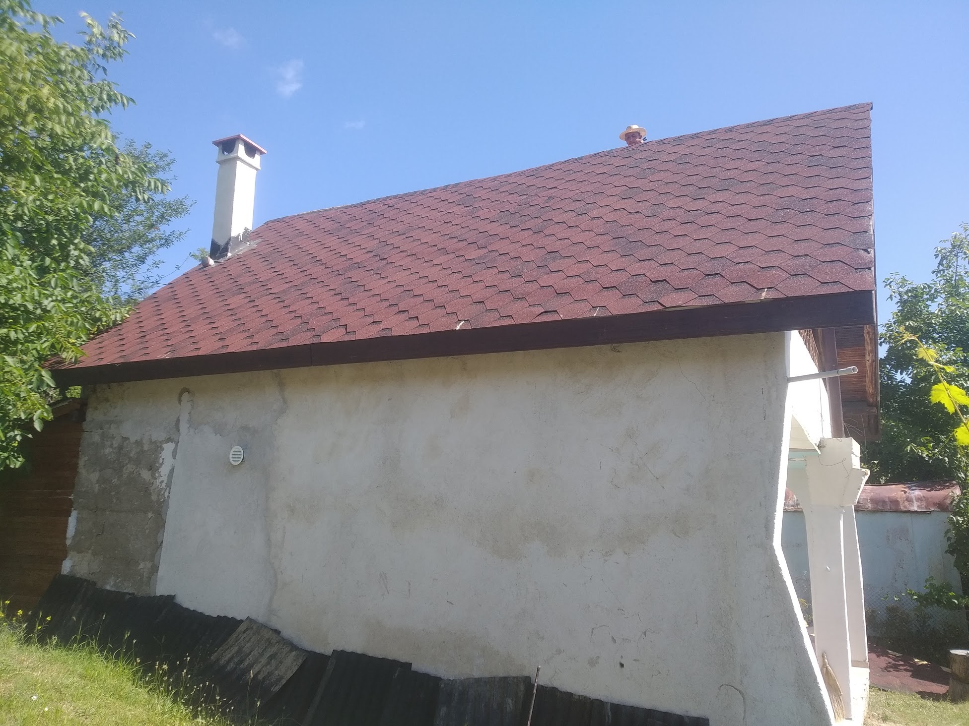

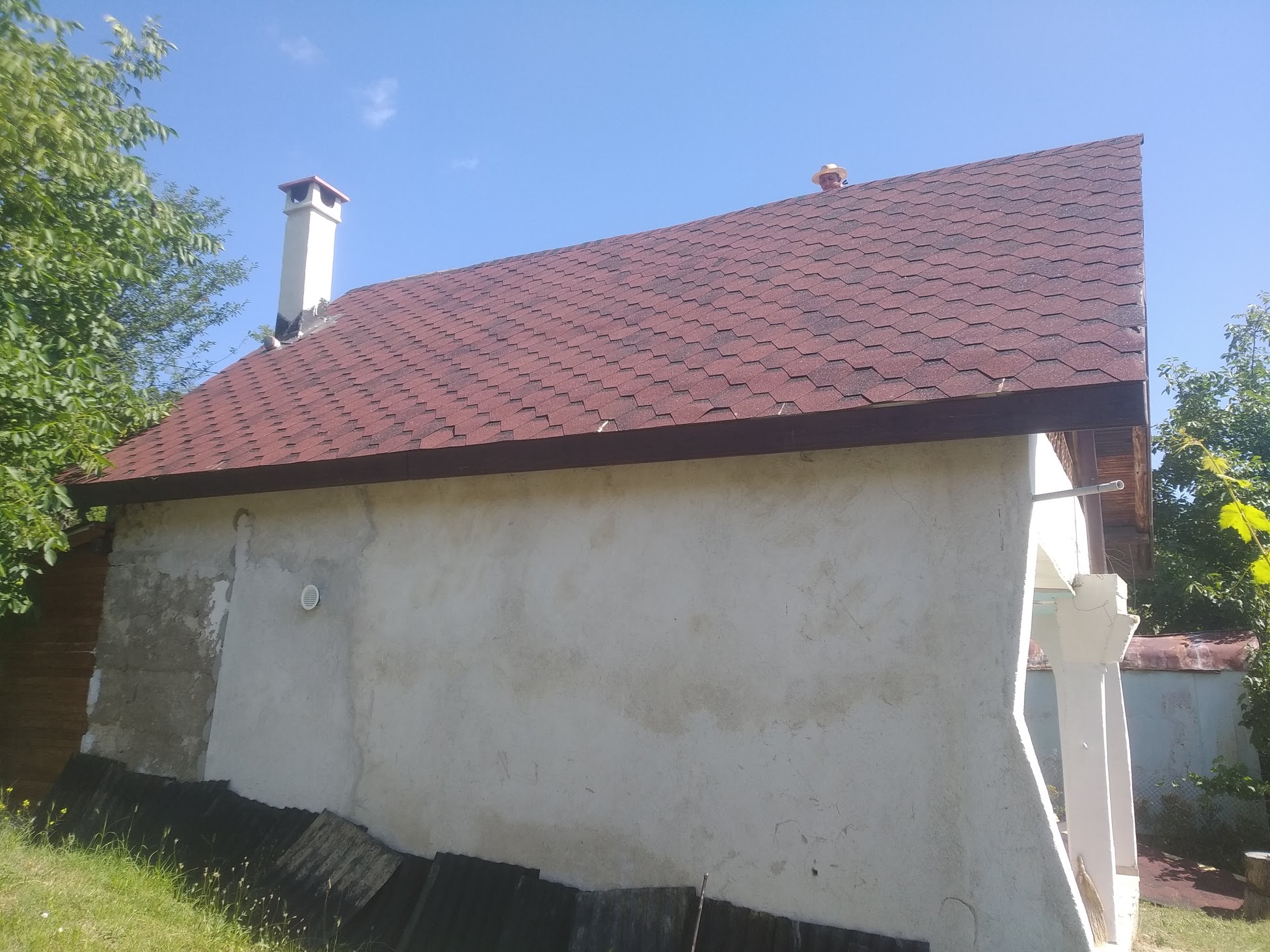

От тези пазарувах първия път за покрива:
http://www.temira.com/6_BG.html
Имаха много симпатичен модел битумни керемиди, които изглеждаха добре.
Абстрахирай се от цялата кривина, вече я няма :D
Склад са, но някои неща са в централен и може да се наложи да идеш да поръчаш всичко и да си го вземеш след това. Ташев също имат много неща на склад в софия и не са далеч от посочения район.
Имам обаче лошо впечатление в едно отношение от битумните кремиди.
Ако са директно върху дъските и няма междина отдолу, става страшен задух.
Сега минах на вентилиран покрив и нещата са несравними. Ако ще е за беседка, няма особено значение.

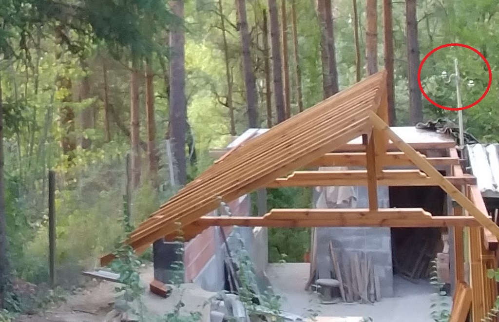

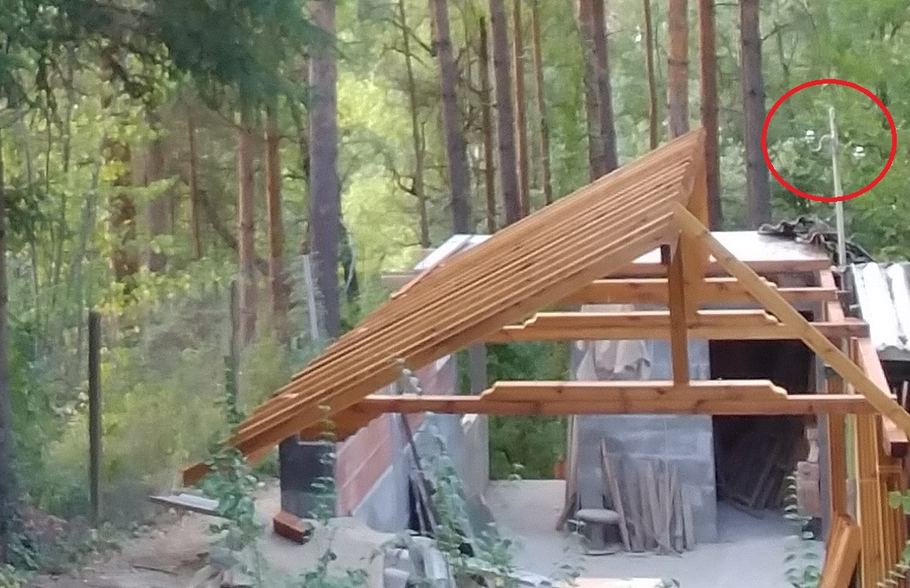

kborisov - специалист
Напредвам, обаче опрях в тока и на някои места е опасно близо.
Обадих се на ЧЕЗ, да видим какво ще измислят. Предполагам няма да е бързо ...

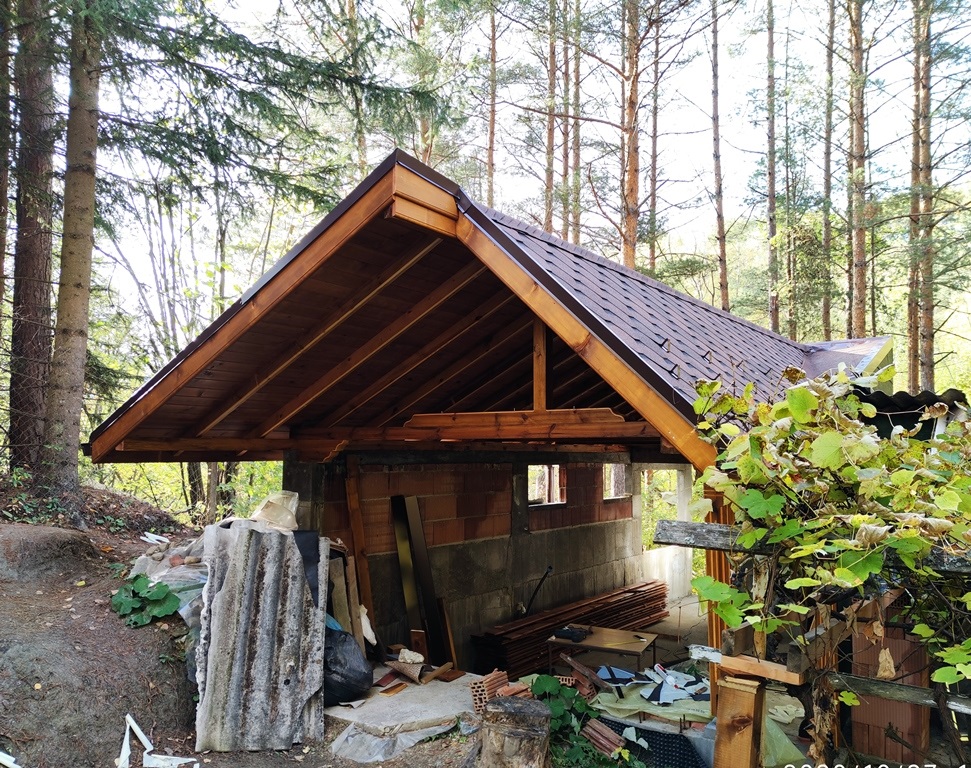

Вкарах тока под земята. Сега покрива е свободен. На ЧЕЗ им отне около 3 седмици, след като се оплаках, но си свършиха работата.
Напредвам с покрива. Ако спре да вали, до седмица ще съм приключил.

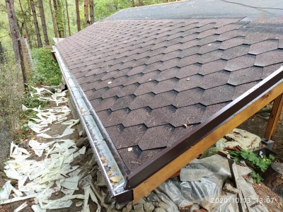

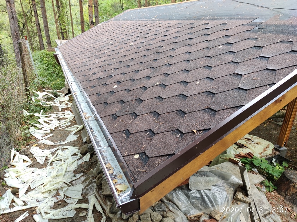

Керемидите сякащ ми се получават добре:
schuldiner - майстор
Добре се получава. Може да покриеш улука с поцинкована мрежа /виж "мрежа за дъно"/, да не влизат листа и иглички.
Улуците вече са пълни ... с борови иглички. От тях няма спасение.
Имам "заешка" мрежа, купена точно за тая цел, но си мисля, че ще стане по-зле.
Дългия улук е точно под боровете. Тая гад намира и най-малката дупчица и се заклещва в нея.
От улука ги вадя, от мрежата ще е трудно, а много бързо ще се задръсти.
Все пак вероятно ще пробвам с мрежата. Със сигурност ще сложа нещо в казанчето, че иначе ще ми задръсти тръбите.

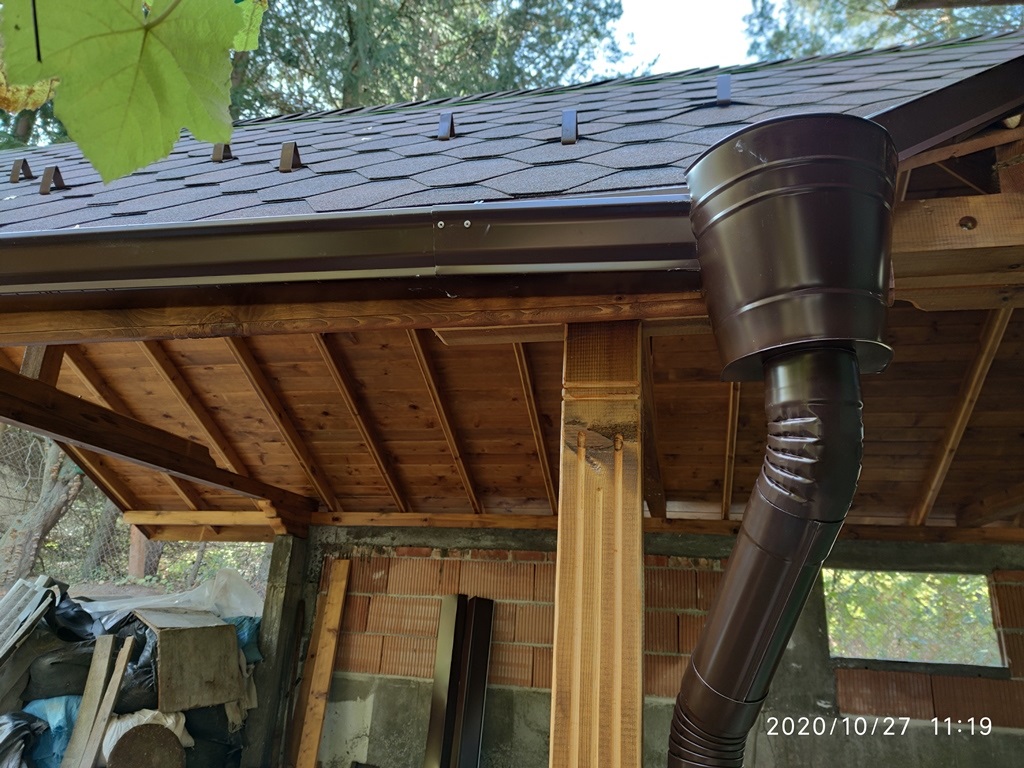

Снабдих се с "мрежа за дъно". Виждам два начина да я сложа:
1) да я навия на "ръкави" и просто да ги сложа в улука. Имаше такава "система", само че от пластмаса;
2) да я нарежа на ленти с ширината на улука и да я закрепвам някакси отгоре.
Някой, ако е пробвал, да сподели опит. Снимки също ще са ми полезни.
Аз я режа на ширината на улука плюс две по 1-2 см за подгъв надолу. Получават се П-образни капачета по метър. На мястото на скобите се изрязва, пак в тях се хваща с копче, ако е необходимо.

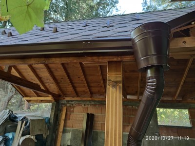

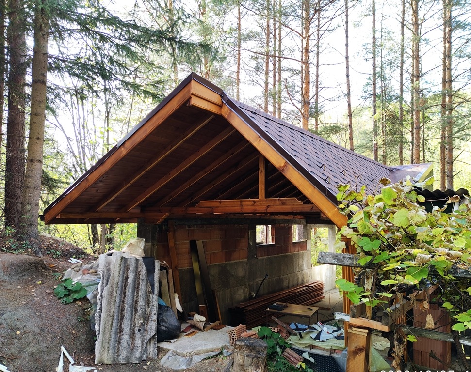

Направих водосточните тръби:
и приключих с покрива за тази година:
Остана ми да сложа няколко подпори, за по-сигурно, но ще издържи и без тях.
