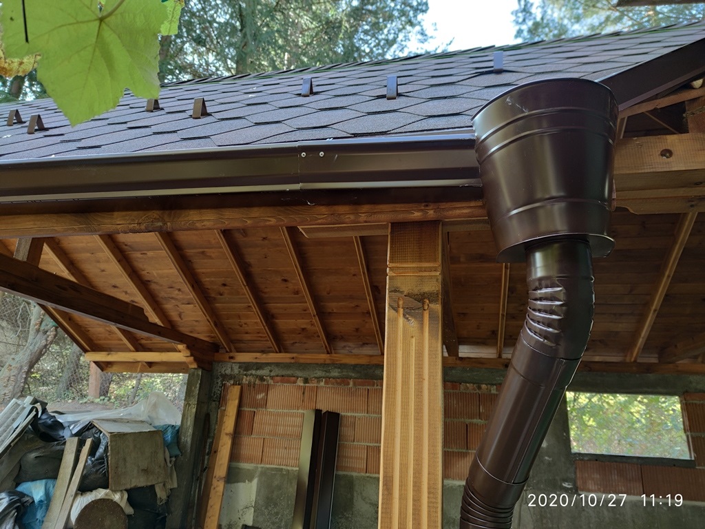

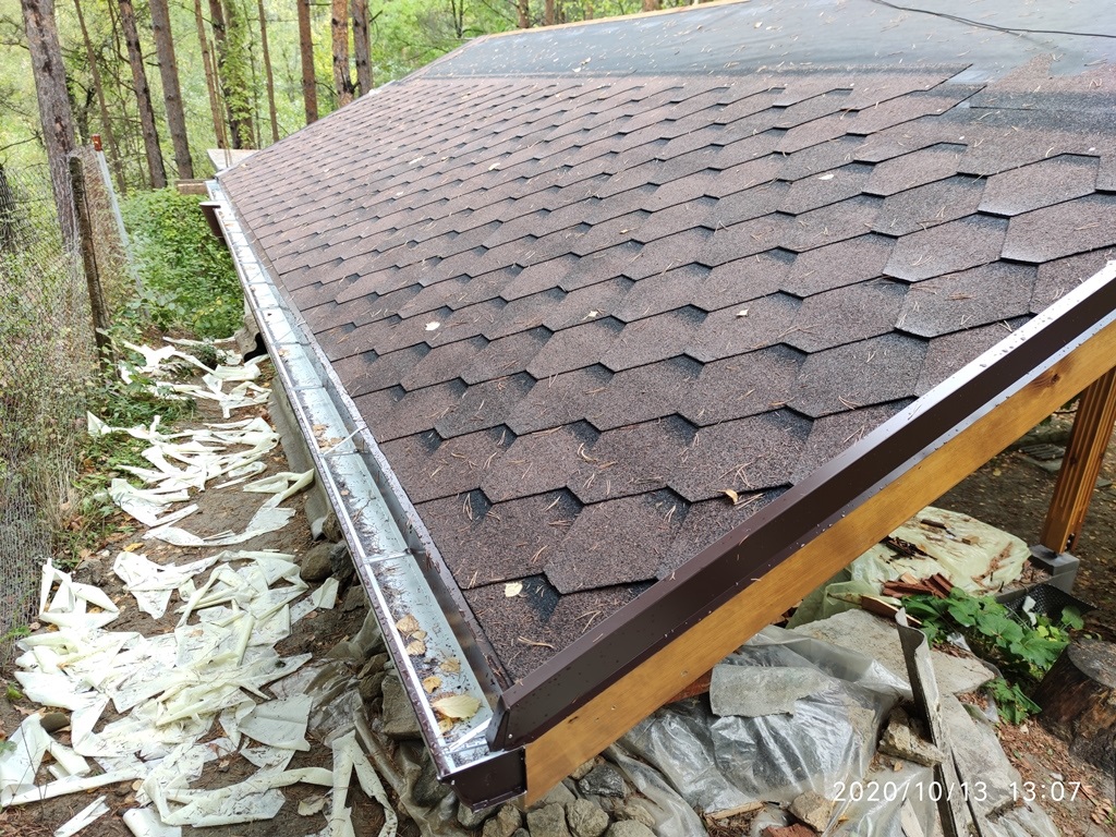

Имаха много симпатичен модел битумни керемиди, които изглеждаха добре. Абстрахирай се от цялата кривина, вече я няма
Склад са, но някои неща са в централен и може да се наложи да идеш да поръчаш всичко и да си го вземеш след това. Ташев също имат много неща на склад в софия и не са далеч от посочения район.
Имам обаче лошо впечатление в едно отношение от битумните кремиди.
Ако са директно върху дъските и няма междина отдолу, става страшен задух.
Сега минах на вентилиран покрив и нещата са несравними. Ако ще е за беседка, няма особено значение.
